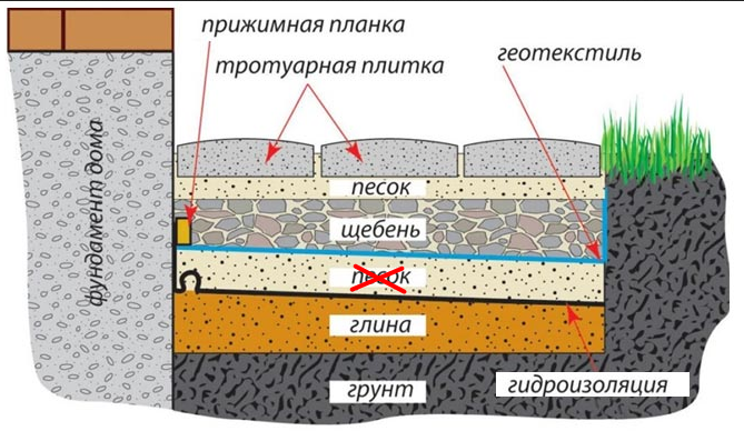

andrey_ka Опубліковано: 25 червня 2025 Поділитись Опубліковано: 25 червня 2025 24.06.2025 в 14:18, AndryG сказав: постелю оту ізоляцію з пупирками. Ота ізоляція з пупирками використовується в дренажах і в поєднанні з геотестилем. Тобто , оті пупирки потрібно накривати геотекстилем інакше воно шо мертвому припарки. Бруківка: 1. Копаєте навколо будинку яму шириною 1100мм і глибиною 300мм. 2. По периметру будинку заглиблюєтесь ще на 200мм. Заглиблюватись чимось вузьким (сапою наприклад) 3. Клеїте на фундамент ЕППС мінімум 50мм і на глибину 500мм від рівня землі. 4. Формуєте основу з ухилом від будинку. 5. Насипаєте на основу щебінь 20х40 шаром 40-60мм і ущільнюєте його віброногою повністю забивши його в землю. Якщо десь будуть ями досипаєте та ущільнюєте. 6. Насипаєте на основу відсів шаром 2-3см і ущільнюєте віброплитою. 7. Стелите плівку гідроізоляції. 8.Насипаєте відсів шаром 100мм , зверху шар щебеню 40-60мм фракції 20-40 поливаєте водою і ущільнюєте віброплитою . 9. Повторюєте пункт 8 до рівня -200мм до нуля. 10. Ставите бордюри. 11. Повторюєте пункт 8 до рівня -60мм до нуля. (щебінь можна замінити на фракцію 5-20 , легше буде на руки). 12, Насипаєте чистий відсів шаром 30-40мм і ущільнюєте віброплитою. ПС.. В такому стані можна залишити до повного оздоблення фасаду. 13. Ставите маяки , зрізаєте зайіий відсів та вкладаєте бруківку. Посилання на коментар Поділитися на інших сайтах More sharing options...
outdoor24 Опубліковано: 25 червня 2025 Поділитись Опубліковано: 25 червня 2025 Прихований текст не бачив такого трешу у техкартах основних виробників тротуарки. особливо оцей момент: 4 хвилини тому, andrey_ka сказав: 7. Стелите плівку гідроізоляції. нахіба ви оцей гембель людині пропонуєте? 1 Посилання на коментар Поділитися на інших сайтах More sharing options...
andrey_ka Опубліковано: 25 червня 2025 Поділитись Опубліковано: 25 червня 2025 (змінено) 19 хвилин тому, outdoor24 сказав: не бачив такого трешу у техкартах основних виробників тротуарки. Дайте хоч одну , ну або ткніть пальцем де почитати. 19 хвилин тому, outdoor24 сказав: нахіба ви оцей гембель людині пропонуєте? Ця опція необов`язкова , а скоріш підстраховка. А в чому гембель ? Змінено 25 червня 2025 користувачем andrey_ka Посилання на коментар Поділитися на інших сайтах More sharing options...

outdoor24 Опубліковано: 25 червня 2025 Поділитись Опубліковано: 25 червня 2025 20 хвилин тому, andrey_ka сказав: А в чому гембель ? Гембель у тих 13 пунктах, що ви навели. Простіше вже залити бетонну, чим мудохатися з тими шарами. а по картам вище ж наводили приклад: Посилання на коментар Поділитися на інших сайтах More sharing options...
eam Опубліковано: 25 червня 2025 Поділитись Опубліковано: 25 червня 2025 53 минуты назад, andrey_ka сказал: Ота ізоляція з пупирками використовується в дренажах і в поєднанні з геотестилем. Тобто , оті пупирки потрібно накривати геотекстилем інакше воно шо мертвому припарки. Бруківка: 1. Копаєте навколо будинку яму шириною 1100мм і глибиною 300мм. 2. По периметру будинку заглиблюєтесь ще на 200мм. Заглиблюватись чимось вузьким (сапою наприклад) 3. Клеїте на фундамент ЕППС мінімум 50мм і на глибину 500мм від рівня землі. 4. Формуєте основу з ухилом від будинку. 5. Насипаєте на основу щебінь 20х40 шаром 40-60мм і ущільнюєте його віброногою повністю забивши його в землю. Якщо десь будуть ями досипаєте та ущільнюєте. 6. Насипаєте на основу відсів шаром 2-3см і ущільнюєте віброплитою. 7. Стелите плівку гідроізоляції. 8.Насипаєте відсів шаром 100мм , зверху шар щебеню 40-60мм фракції 20-40 поливаєте водою і ущільнюєте віброплитою . 9. Повторюєте пункт 8 до рівня -200мм до нуля. 10. Ставите бордюри. 11. Повторюєте пункт 8 до рівня -60мм до нуля. (щебінь можна замінити на фракцію 5-20 , легше буде на руки). 12, Насипаєте чистий відсів шаром 30-40мм і ущільнюєте віброплитою. ПС.. В такому стані можна залишити до повного оздоблення фасаду. 13. Ставите маяки , зрізаєте зайіий відсів та вкладаєте бруківку. Фигасе у вас пунктов. Я себе делал намного проще для отмостки тз плитки(сверху-вниз): - плитка - гарцовка - гранотсев - щебень - геотекстиль - мембрана - немного песка выровнять поверхность и сделать уклон от дома если не получилось сделать при копке Просто, быстро, не сложно. ЗЫ. А для мягкой отмостки еще проще: - щебень - геотекстиль - мембрана - немного песка выровнять поверхность и сделать уклон от дома если не получилось сделать при копке 2 Посилання на коментар Поділитися на інших сайтах More sharing options...
andrey_ka Опубліковано: 25 червня 2025 Поділитись Опубліковано: 25 червня 2025 23 хвилини тому, outdoor24 сказав: Гембель у тих 13 пунктах, що ви навели. Простіше вже залити бетонну, чим мудохатися з тими шарами. ІМХО. Ну зовсім не простіше. Наведіть ваш варіант з бетоном (по пунктах) , порівняєм. 25 хвилин тому, outdoor24 сказав: а по картам вище ж наводили приклад: Рівно те саме що пропоную і я , тільки в зашифрованому вигляді. Посилання на коментар Поділитися на інших сайтах More sharing options...

eam Опубліковано: 25 червня 2025 Поділитись Опубліковано: 25 червня 2025 (змінено) 18 минут назад, andrey_ka сказал: Та ну , просто розписано пошагово. Якщо вашими словами то в мене ще простіше. Зверху-вниз : Бруківка. відсів. щебінь. Спланована земля. Нифига. У вас если убрать шаги то вот такие слои получаются (снизу-вверх): 5. щебінь 20х40 шаром 40-60мм 6. відсів шаром 2-3см 7. плівку гідроізоляції. 8. відсів шаром 100мм + щебеню 40-60мм фракції 20-40 9. Повторюєте пункт 8 до рівня -200мм до нуля. (отсев + щебень) 11. Повторюєте пункт 8 до рівня -60мм до нуля. (отсев + щебень). 12, чистий відсів шаром 30-40мм 13. бруківку. Т.е. оно будет как у меня если выкинуть пунты 5, 6, 9, 11 из вашего списка вместе с кучей работы лишней, а в 8-ом заменить отсев на геотекстиль. Вот нашел в инете пирог, очень похожий на тот, что я себе делал (только песок между мембраной и геотекстилем не нужен): Змінено 25 червня 2025 користувачем eam Посилання на коментар Поділитися на інших сайтах More sharing options...
outdoor24 Опубліковано: 25 червня 2025 Поділитись Опубліковано: 25 червня 2025 35 хвилин тому, andrey_ka сказав: Рівно те саме що пропоную і я , тільки в зашифрованому вигляді. Ну де ж те саме? де там плівка гідроізоляції? де там оті повторення? вже вище розписали, що ніфіга це не те саме. Посилання на коментар Поділитися на інших сайтах More sharing options...
andrey_ka Опубліковано: 25 червня 2025 Поділитись Опубліковано: 25 червня 2025 28 хвилин тому, eam сказав: Т.е. оно будет как у меня если выкинуть пунты 5, 6, 9, 11 из вашего списка вместе с кучей работы лишней, а в 8-ом заменить отсев на геотекстиль. Як це ви пункт 5 взяли і викинули. Перед будь-якими маніпуляціями основа має бути ущільнена. Як ви це зробите без пункту 5 ? Пункт 6 необхідний щоб згладити виступаючі камінчики після ущільнення основи , щоб в подальшому не порвати плівку. Якщо з тих чи інших причин гіроізоляція відсутня , то і пункт 6 відпадає. Оте що у вас на малюнку під написом щебінь - це пункти 8,9,11. Чого це раптом взяли їх і викинули. А необхідну висоту ви як/чим будете набирати ? Посилання на коментар Поділитися на інших сайтах More sharing options...

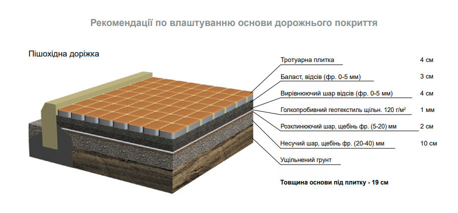

andrey_ka Опубліковано: 25 червня 2025 Поділитись Опубліковано: 25 червня 2025 24 хвилини тому, outdoor24 сказав: Ну де ж те саме? де там плівка гідроізоляції? де там оті повторення? вже вище розписали, що ніфіга це не те саме. Ущільниний грунт - це пункти 1,4,5 Несучий шар , щебінь - це пункти 8,9,11 Розклинюючий шар , щебінь - це пункти 8,9,11 голкопробивний геотекстиль - у моєму випадку непотрібен. вирівнюючий шар , відсів - це пункти 8,9,11 баласт , відсів - це пункт 12 Бруківка - це пункт 13 Про плівку : якщо її не класти то пункти 6,7 зайві. ПС.. Все те саме тільки зашифроване. Написано несучий шар , щебінь. А як його влаштувати без повторення? Просто насипати та зверху лопатою пристукати. А щоб наприклад нормально ущільнити шар щебеню в 20см фракції 20-40 за один раз , потрібна віброплита під 200кг. вагою. Тому я і пишу про повторення , бо більш ніж впевнений , що віброплита буде до 100кг. вагою. Ось приклад от такого пошагового ущільнення. Це повний камаз щебеню розвантажується , зверніть увагу на скільки колесо вгрузло в ущільнену основу і ця основа вже піднята над рідним грунтом на 300мм. 1 Посилання на коментар Поділитися на інших сайтах More sharing options...

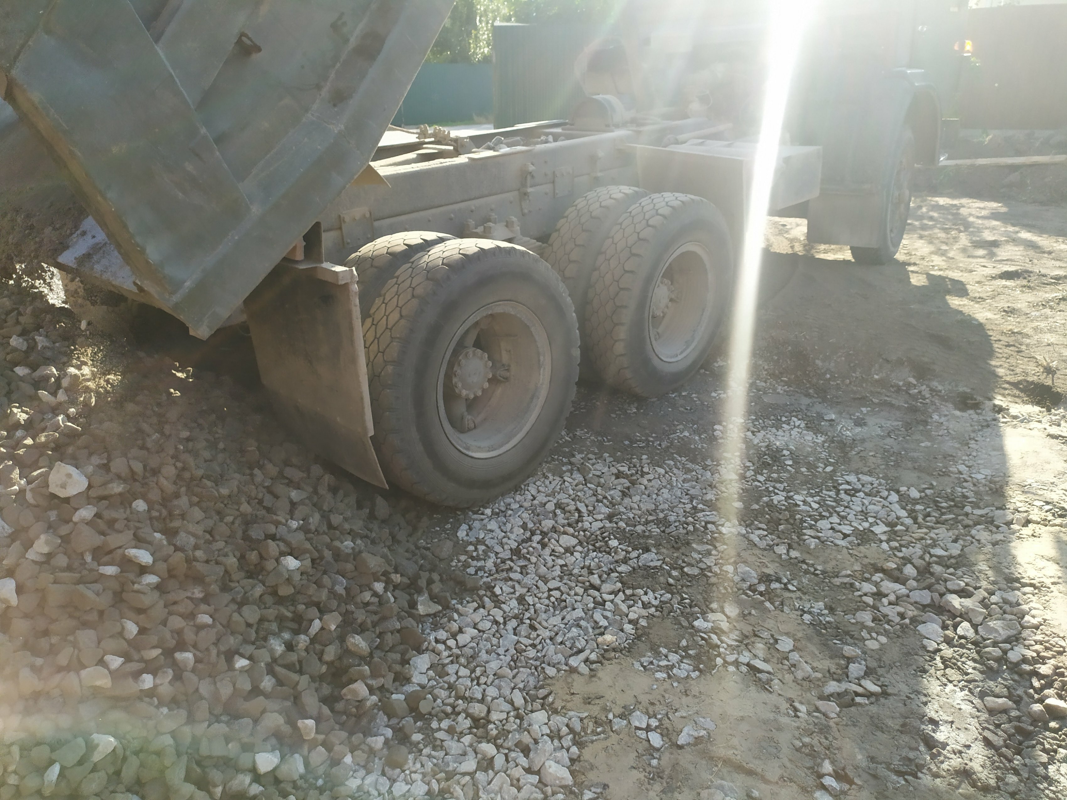

outdoor24 Опубліковано: 25 червня 2025 Поділитись Опубліковано: 25 червня 2025 50 хвилин тому, andrey_ka сказав: на скільки колесо вгрузло в ущільнену основу на скільки? 1 Посилання на коментар Поділитися на інших сайтах More sharing options...
andrey_ka Опубліковано: 25 червня 2025 Поділитись Опубліковано: 25 червня 2025 1 година тому, outdoor24 сказав: на скільки? Приблизно ні на скільки. 1 Посилання на коментар Поділитися на інших сайтах More sharing options...

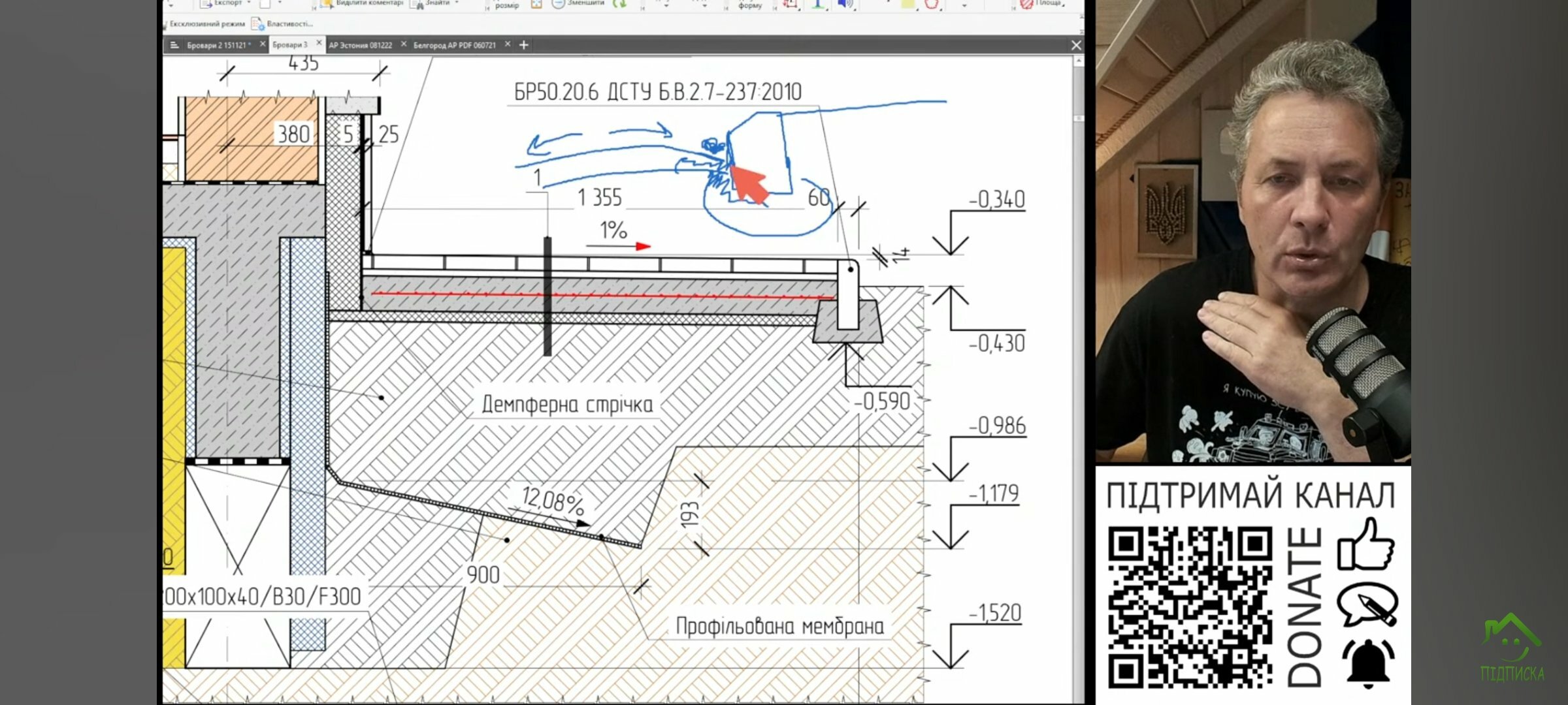

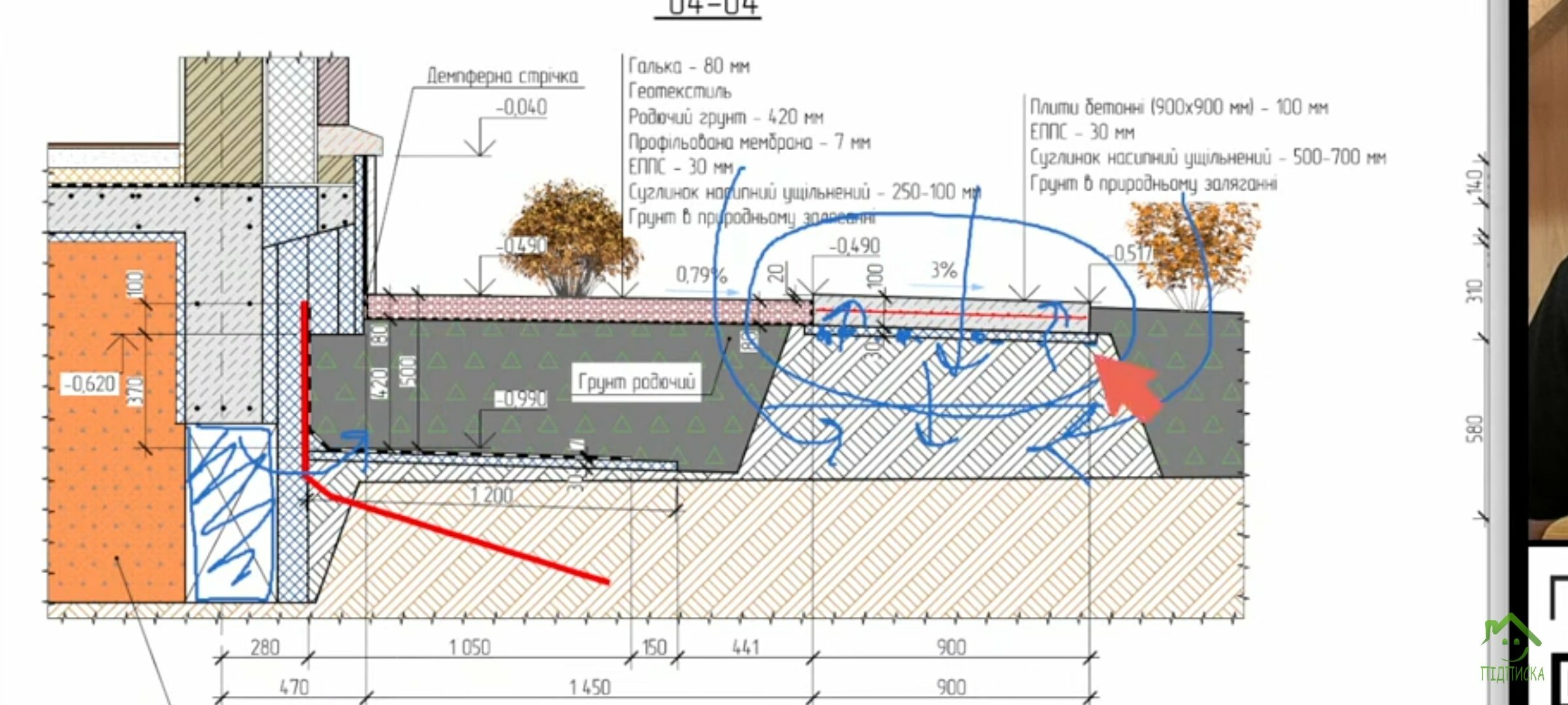

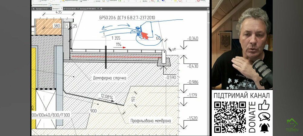

AndryG Опубліковано: 26 червня 2025 Автор Поділитись Опубліковано: 26 червня 2025 21 годину тому, ЯД сказав: Это он говорил про плиту из бетона - под нее не надо щебня, а Эппс. Хрін розбереш про що саме він говоре. На схемах плита бетонна, в розмові - плитка. І там же розказує, що під вимощення нефіг щебінь класти. Ось прямо мій варіант: трава біля будинку і частина двору з плиткою. Вивести рівень піском кар'єрним, еппс замість щебеню і "плити бетонні" - що це? Як далі він розказує: є гроші - заливайте плиту, нема грошей - гарцовка з сіткою. Теж вимощення. Як у другій частині питають, то шар над еппс може бути гарцовка з армуванням. 13:00 про еппс замість щебеню Далі 18:05 чи обов'язково бетон під фем, ні - гарцовка з армуванням підійде. Ось я і думаю. В пішохідній зоні навколо будинку можна обійтися без щебеню під плитку? Посилання на коментар Поділитися на інших сайтах More sharing options...
Oleg K Опубліковано: 26 червня 2025 Поділитись Опубліковано: 26 червня 2025 Терехов гарно розповідає, та гарно будує(можливо), якщо б він вам робив, то хай би робив як хоче, аби гарно і з гарантією, а так як ви будуєте самі і за свої гроші, то робіть простіше( я наводив тех.карти де ніде про еппс, сітку, навіть гарцовку(не завжди) не написано) тим паче в пішохідній зоні, так зроблено у багатьох людей і воно працює, через декілька тижнів ви навіть не помічаєте ті доріжки і косяки(можливі) з ними, а навіть якщо щось трапиться то тротуарка локально ремонтується. А блогерам завжди потрібен новий контент(не як у всіх) хайп, питання, обговорення і т.д., Посилання на коментар Поділитися на інших сайтах More sharing options...
allanek Опубліковано: 26 червня 2025 Поділитись Опубліковано: 26 червня 2025 (змінено) 3 години тому, Oleg K сказав: то робіть простіше( я наводив тех.карти де ніде про еппс, сітку, навіть гарцовку(не завжди) не написано) тим паче в пішохідній зоні, так зроблено у багатьох людей і воно працює, через декілька тижнів ви навіть не помічаєте ті доріжки і косяки(можливі) з ними, а навіть якщо щось трапиться то тротуарка локально ремонтується. В саду є садові доріжки, де взагалі ФЕМи покладені просто на пісок, без нічого і гарно себе поводили. До речі і доріжки з дубових спилів теж так само були покладені лише на пісок і теж гарно тримались. Але ж я чітко розуміла, що в мене пісок, ніколи не стоїть вода, що нема потреби приділяти особливу увагу дренажу. Але я бачила, що коїться на ділянці знайомих після дощу, коли грунт глина- там можна було плавати на човні. А в ТС чорнозем, тож я б , якщо б мала такий грунт, приділяла багато уваги, як зробити мощення, щоб потім не переробляти. А переробка потягне , в першу чергу, витрати фінансів. Змінено 26 червня 2025 користувачем allanek Посилання на коментар Поділитися на інших сайтах More sharing options...

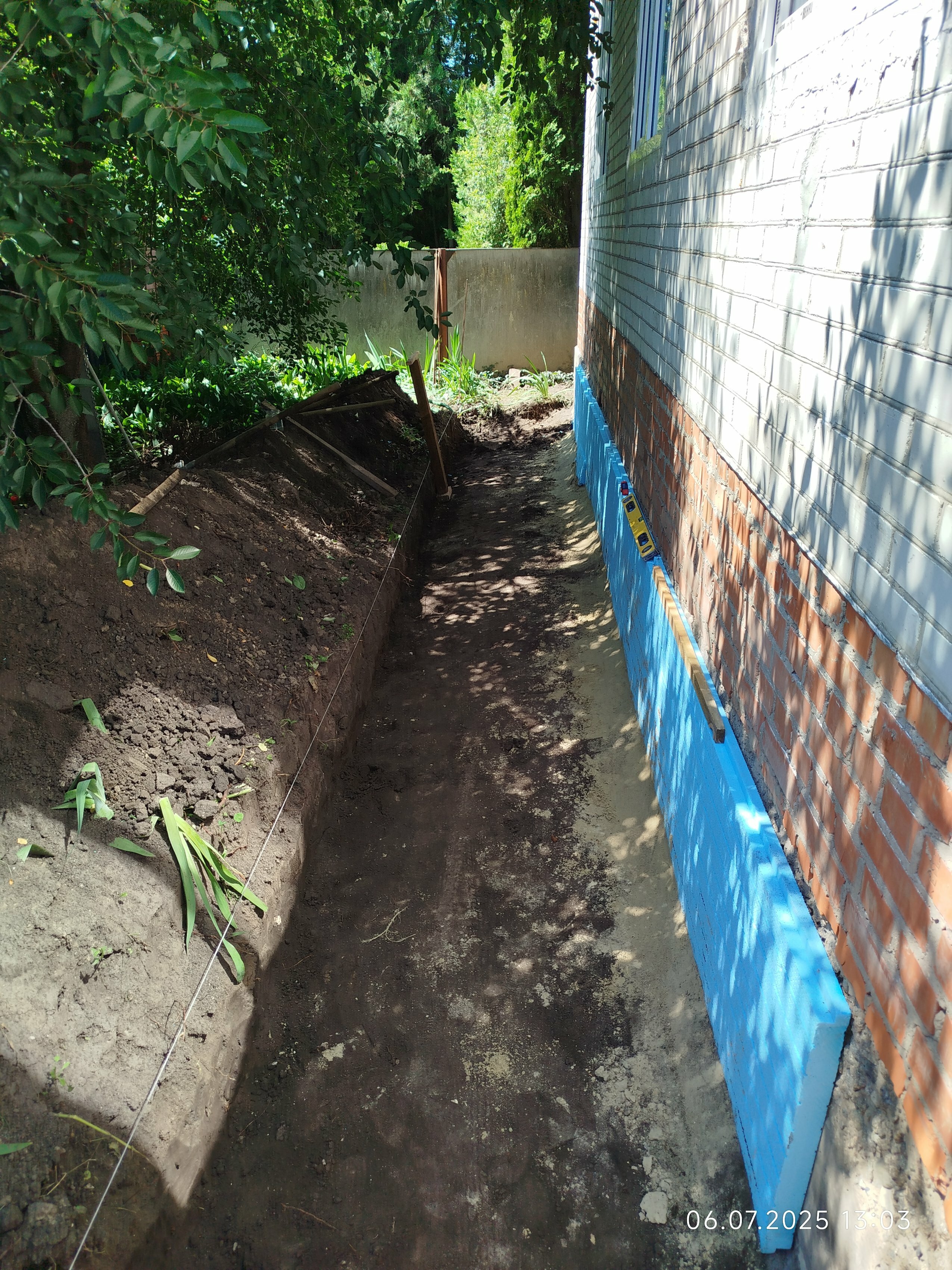

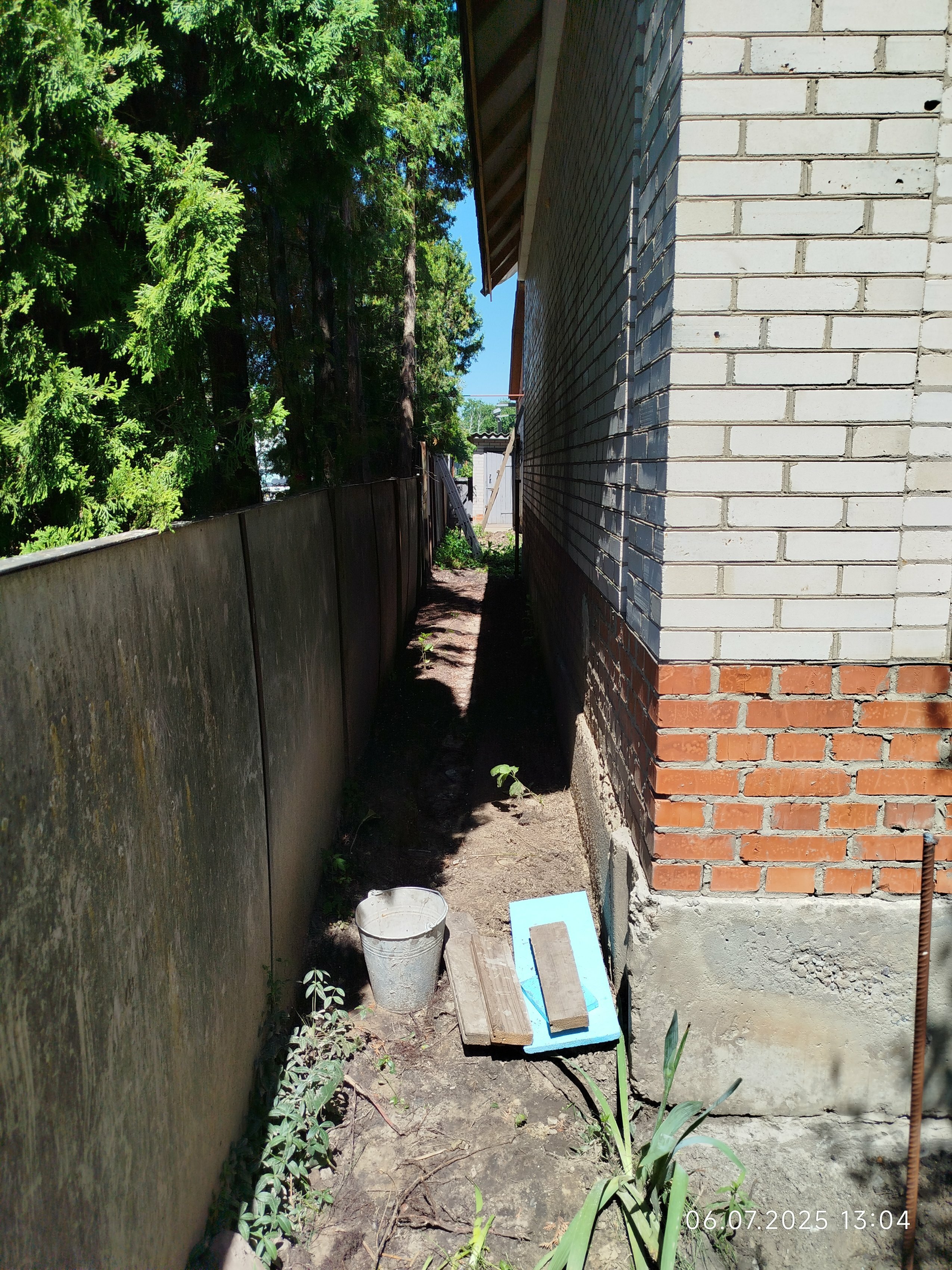

AndryG Опубліковано: 6 липня 2025 Автор Поділитись Опубліковано: 6 липня 2025 (змінено) Дощі закінчились - можна братися за землю. Дістав віброплиту з сараю, в вона як запищить: "Жопа моїм підшипникам, хочу в ремонт"! Займемося двома сторонами, де без трамбовки обійтися можна. Сторона фасаду готова приймати землю з вузького західного загашника, куди десятки років падає вода з даху, бо ринв нема, нікуди не стікає, бо паркан на лопату нижче землі, не сохне, бо через туї сонця не видно і насичує собою земельку під фундаментом Змінено 6 липня 2025 користувачем AndryG 1 Посилання на коментар Поділитися на інших сайтах More sharing options...

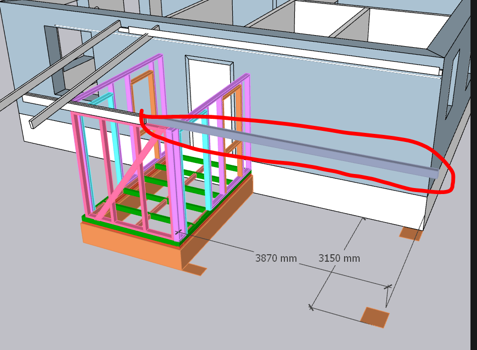

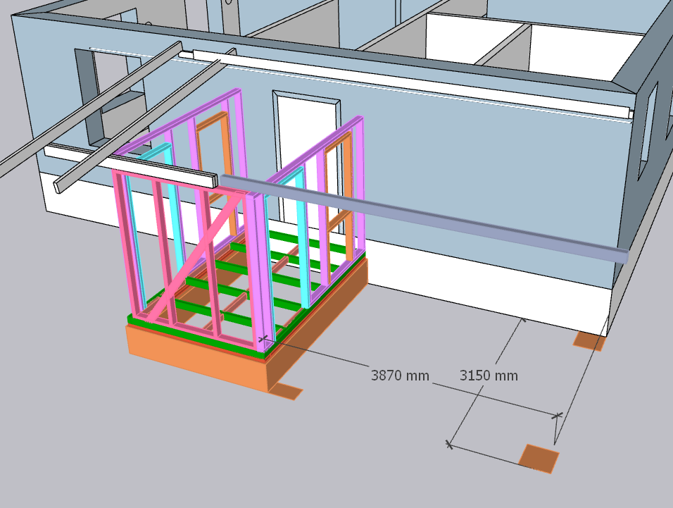

AndryG Опубліковано: 19 серпня 2025 Автор Поділитись Опубліковано: 19 серпня 2025 Сів малювати каркас для тамбуру. В допомогу з сопроматом покликав чат gpt 🤦♂️ Схему стін підглянув на ютубчиках, а ось за балку для прольоту в 4 метри звернувся до чату. Довго ми з ним обирали різні варіанти, поки він не договорився до того, що треба туди ліпити швеллер 12, а краще 14. Коли почав я сам пропонувати варіанти, то виявилося, що труба 60х60х2мм теж підходить. Отакий у нього широкий погляд на ситуацію. То ж, шановне панство, порадьте, будь ласка, мені притомне рішення. Спочатку була ідея зробити цю балку збірною з трьох дошок 150х50 від краю до краю і торцеву стіну зібрати товщиною 150мм. В розмовах з жпт дійшли до проф труби 120х80х3мм і опори в куту 80х80х2. Поставити по середині ще один стовб найнадійніший варіант, але саме там зариті труба водогону і кабелі в будинок - так воно без проекту будувати. Друге зовсім незрозуміле питання - дах. На малюнку зображені наявні зараз лобова дошка даху будинку і газова труба під ним. Планую постелити бітумку. Чи достатній/зайвий пиріг для бітумки в моєму випадку: (холодний тамбур і тераса, кондесату не повинно бути, контррейку і мембрану не ставимо) крокви 150х50 (чи достатньо 100х50 поставити щилніше і отримати більше простору) обрешітка 100х20 з кроком... Бачив варіанти як крокви ставили через 40-50см і без обрешітки. OSB 15 підстилаючий килим бітумка Підлога. Як основу поклав на цоколь дошку 150х50. А тепер думаю чи не зайва вона там і замінити її ще одним шаром цегли? П'ятаки на малюнку - залитий бетон на рівні плитки. Тільки тепер допетрив, що заливати треба було не по контуру тераси, а ширше, бо тепер стовб доведеться ставити на край п'ятака. Будий радий почути всі ваші думки На малюнку зараз все зібрано з дошки 100х50. Перепад між підлогою і дверима в будинок 200мм - буде в тамбурі десь сходинка - для збільшення нахилу даху і зменшення сходинок на ганку та до тераси. ___ P.S. Різні варіанти однакових стін - пошук варіантів. Посилання на коментар Поділитися на інших сайтах More sharing options...
AndryG Опубліковано: 19 серпня 2025 Автор Поділитись Опубліковано: 19 серпня 2025 Замучила ця балка. Пошукав по форуму. Ось, наприклад, пан каже, що її достатньо Знайшов калькулятор онлайн prostobuild.ru/onlainraschet/207-sbor-nagruzok-onlayn.html Та шось я заплутався, які мені числа туди вбивати для розрахунку прогіну (балки). Якщо з довжиною зрозуміло (4м), то шаг балок проситься ширина тераси 3м. Снігове навантаження для Сум 170кг/м2. Для даху 12м2 це дві тони. Невже не витримає? Калькулятор видає збірне навантаження 688кг/м. З таким наванатаженням prostobuild.ru/onlainraschet/143-raschet-balki-na-progib.html калькулятор видає прогин 57мм а калькулятор по міності prostobuild.ru/onlainraschet/144-raschet-balki-na-prochnost.html ставить діагноз: "Прочность по нормальным напряжениям:не обеспечена 25.02МПа > 8.34МПа" Всього дві тонни снігу, а така здорова балка як сірник тріщить... Хто вміє такі речі рахувати вірно? Посилання на коментар Поділитися на інших сайтах More sharing options...
AndryG Опубліковано: 19 серпня 2025 Автор Поділитись Опубліковано: 19 серпня 2025 Поставити внизу швелер на бетонні п'ятаки і по середині поставити ще один стовб ? Можливо, тоді і 150*100 вистачить балки, стовби поставлю 150х150 для краси? Посилання на коментар Поділитися на інших сайтах More sharing options...
andry07 Опубліковано: 20 серпня 2025 Поділитись Опубліковано: 20 серпня 2025 за цю балку мова? Давайте порахую. Потрібен поперечний розріз по терасі з будинком з усіма розмірами. 1 Посилання на коментар Поділитися на інших сайтах More sharing options...
AndryG Опубліковано: 26 серпня 2025 Автор Поділитись Опубліковано: 26 серпня 2025 З балкою з допомогою andry07 розібрався. Щоб не грати в лотерею з погодою дійсно треба балку ставити 200х150. Вирішив поставити ще один фундаментний п'ятак де можна, а не на місці ствоба. Потім кину дві рельси Р8 (стовпчиками для парканчиків слугували) і на них стовб. Від стовба до опори буде біля 30 см. Навантаження на балку нарахували 640кг/м - сніг, багато снігу і ще трохи. Але є ще одна сторона крокв - дошка на стіні будинку. Якби не утеплення стіни, то я би причепив дошку до стіни анкерними больтами М12 через метр-півтора і не парився би. Берем дошку 150х50, в місцях кріплення анкерів підкладаємо відрізки цієї ж дошки 150х150х50 щоб вивести в один рівень з утеплювачем (пінопласт). Анкери з шпильки М12 в цеглу (силікатна) на хімічний анкер через 80-100см. Як вам варіант? GPT каже ставити через 50см і між шарами дерева пластину мет 4мм завтовшки ставити. 1 Посилання на коментар Поділитися на інших сайтах More sharing options...
