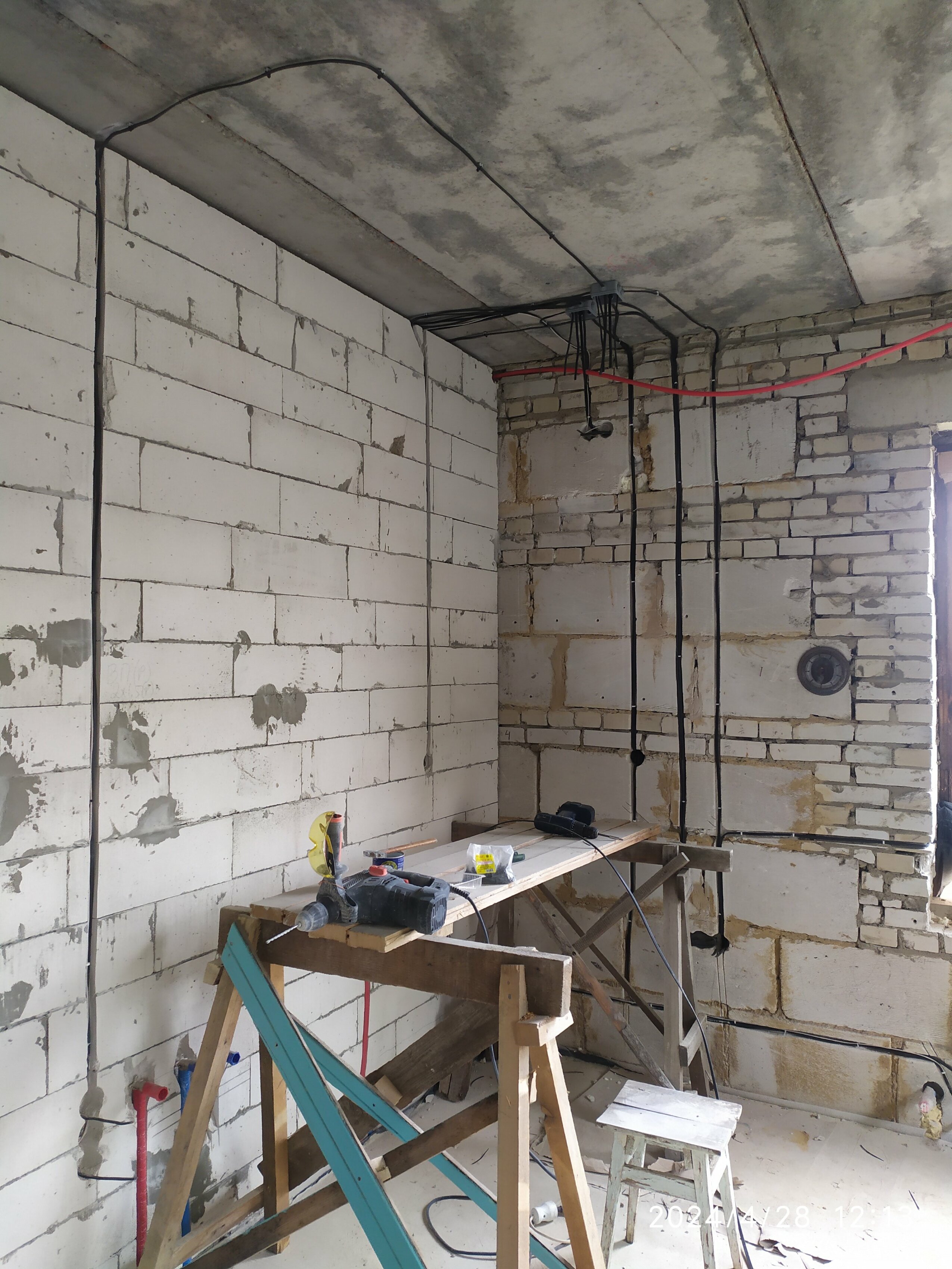

Кладу проводку, чи прокладаю, чи вішаю - хз, як воно називається, та вже трохи страшно, що я нагородив у своїх планах. Заспокоює, трохи, що минулого ремонту у квартирі мені теж казали "як ти все це туди всунеш", а воно таки влізло і доволі комфортно.
Аналізуючи патології, я виділив дві основні форми: у перерізі та у метражі. Ну, і комбінована :) Себе відношу до другої. До перерізу дротів я зовсім нейтральний. Два з половиною квадрати на розетки не розумію, чотири квадрати на духовку не тягну. Все протягнув півторашкою. І навіть три жили дотягнув тільки до місць, де очікуються такі приймачі енергії: кухня, крупна битова техніка і комп'ютери. Навіть у ванній кімнаті - страшному мокрому приміщенні, де страшний струм чекає неуважну жертву - нема сенсу у захисному провіднику: фен, бритва та плойка їм не оснащенні.
Чув якось приказку, що ціна дроту, закладеного у стіну, збільшується в рази. Що сказати... гарно я інвестував у дріт :)))
"Хай він краще не знадобиться, ніж навпаки". Наприклад, кондиціонер, який, за словами дружини, ми ставити не будемо. Або індукційна плита, де зараз бачиться газова. Ще протягнув 2*1.5 і 2*2*0.5 по периметру хати з підрозетниками під радіаторами. Як дасть здоров'я, то хочу спробувати погратись з керуванням опаленням.
Світло розвів зіркою: всі дроти йдуть до шафи. На вимикачі вита пара, на світло 3*1.5 не захисту заради, а для двох груп. Зі школи мрію, щоб будинок мене зустрічав не темною пасткою, а затишним світлом бра в кутку. Закриваємо, слово яке розумне, "гештальт". Може я його і не зроблю, тільки більше намаюся з купою дротів, та відмазка "нема можливості" вже не прокатить.
Як гарно бути дорослим хлопчиком: що ти робиш дурню і воно тобі не треба все ще говорять, але заборонити вже не можуть :)

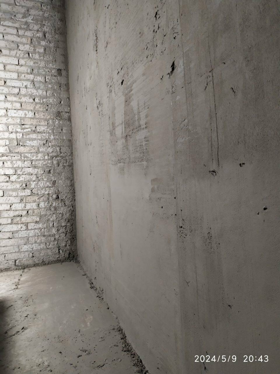

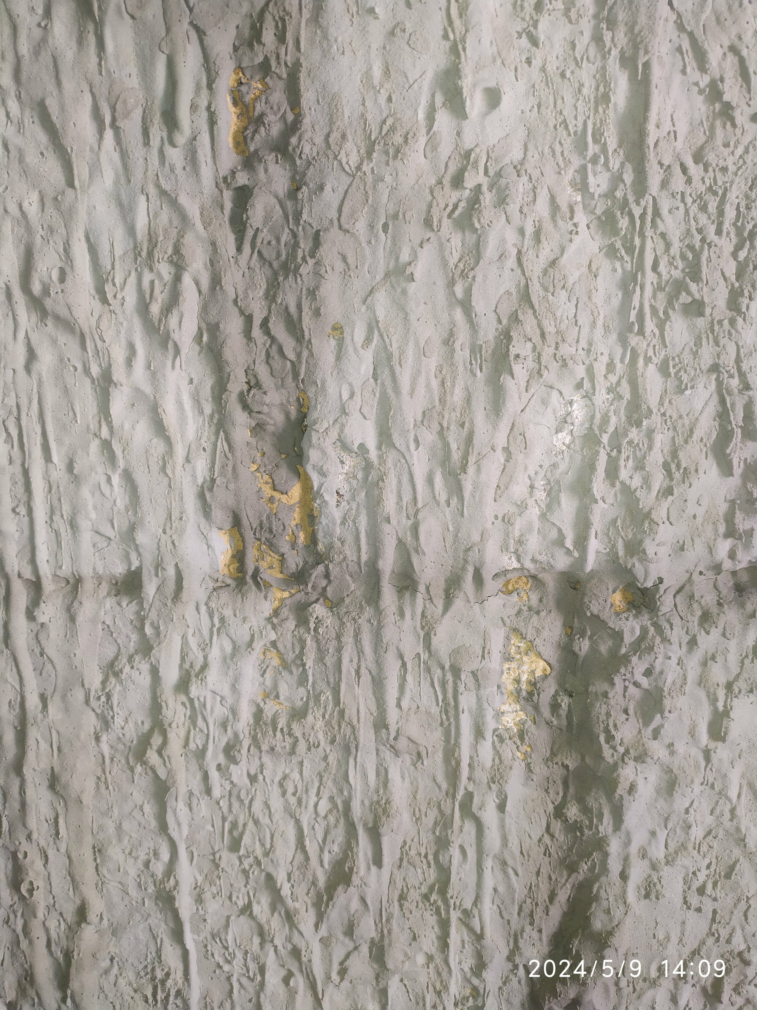

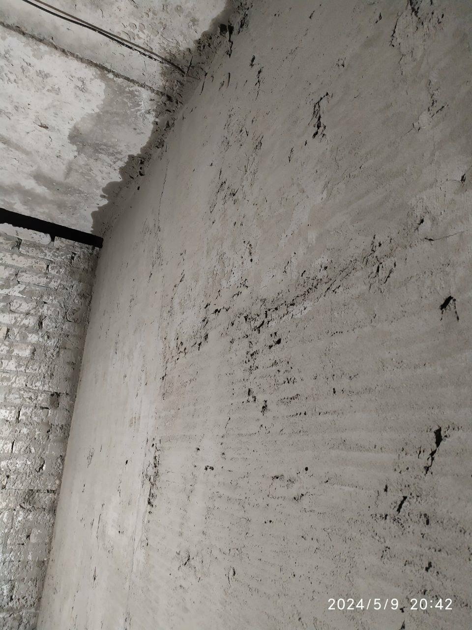

Вирішив на одній стінці спробувати, що моя спина скаже по штукатурку...
А це, досвідчені добродії, можна назвати оббризком чи я знову все не так роблю?
Рясно полив водою із шлангу поки не почала вода стікати - напоїв стіну.  Розчин 1:2.5 / 1:3 рідкої сметани. Був приємно вражений: на стіні лишалося значно більше ніж падало під ноги.
На третьому замісі навіть став частіше попадати не куди прийдеться, а куди хочеться ) поки дійшос до низу, верхня частина підсохла і накидав туди залишки розчину.
Чаю випити, схопиться і можна йти далі накидувати.
Зліва сілікатна цегла? якщо так - почитайте, як її штукатурити. Бо трошки прийдеться заморочитись з армуванням
Силікатна. І зовнішні стіні піноблок з сілікатною вперемішку.
Армування... оце несподіванка :(
Десь в цій темі повинно бути. Нажаль я не вмію користуватися пошуком по форуму, щоб більш точно надати посилання
  • Дякую 1
Точно не помню, но вроде сетку набивают, чтоб не отслаивалась цпс  штукатурка от силикатного кирпича. Спросите в той теме, может кто умеет хорошо поиском пользоваться и тянет в нужную темк
Змінено користувачем Dendnepr

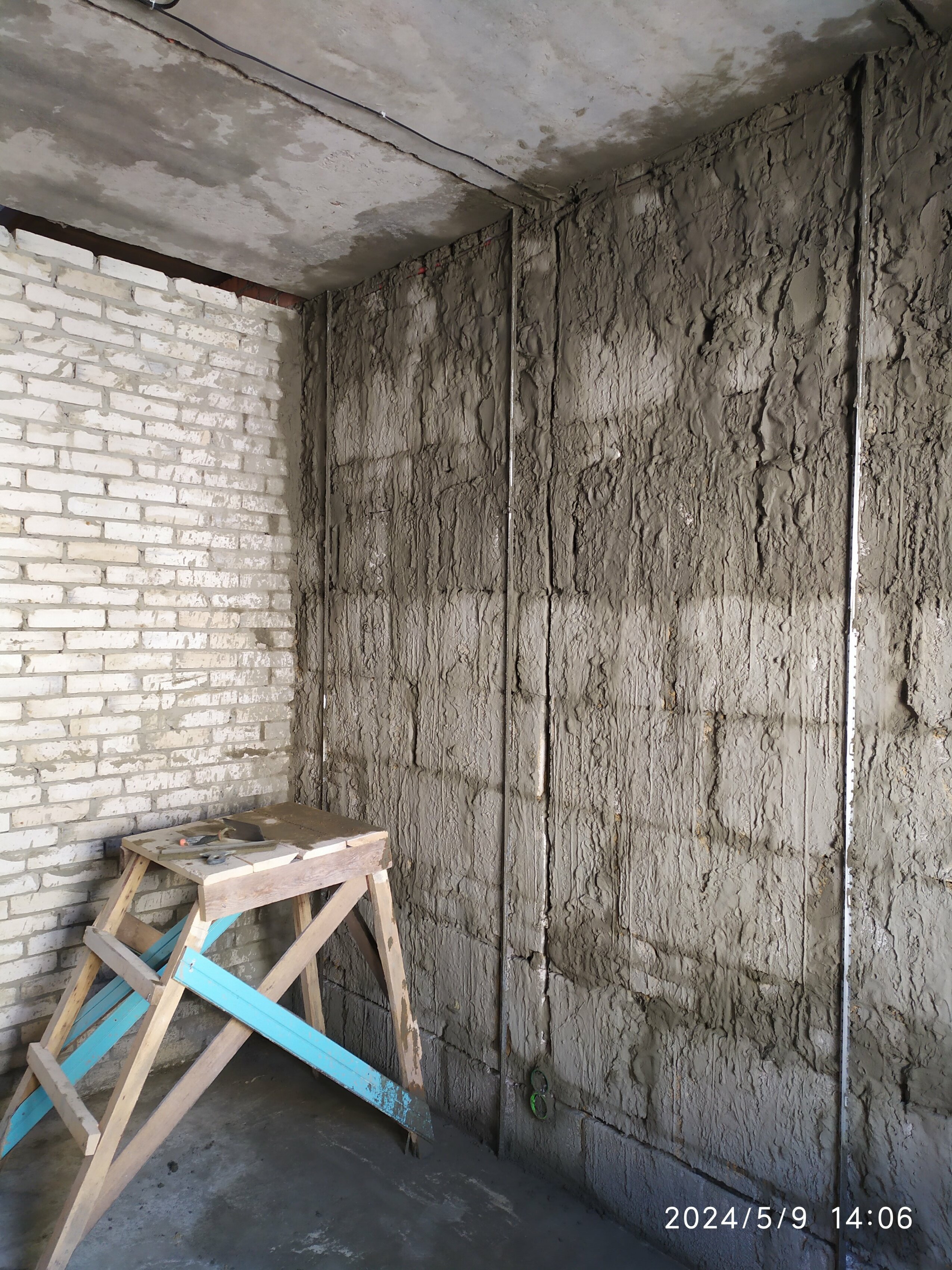

Внутренняя капитальная стена из силикатного сложена так, что разориться можно на гипсе. Перегородки, которые я ложил под лазер :) можно и гипсом, но остается ванная комната. А может на внутренню кап стену тупо гипоскартон наклеить? Это ж не внешняя - свистеть не будет.
Больше всего парит не "надо делать", а "как делать". Сколько людей столько и мнений с этим силикатным кипичом. Причем, часто противоположных.
Буду пока штукатурить внешние стены, где пеноблок и силикатный вперемешку. Кусок такой стены, который осенью штукатурил, стоит и не бухтит. Я его очень напоил водой, перед этим по швам глиняным прошелся грунтовкой пару раз.
Первые замесы вверхуполучилось "не получилось". Видимо густой замес был и раствор рвался за правилом. Внизу и раствор более жидкий был и шлепать получалось уже "чешуей" без пропусков - вышло более-менее. Ща буду маяки вытаскивать и дальше с ним играться. Хрен с ним красотой. Я даже на некоторую кривизну согласен :) абы только не забухтело.

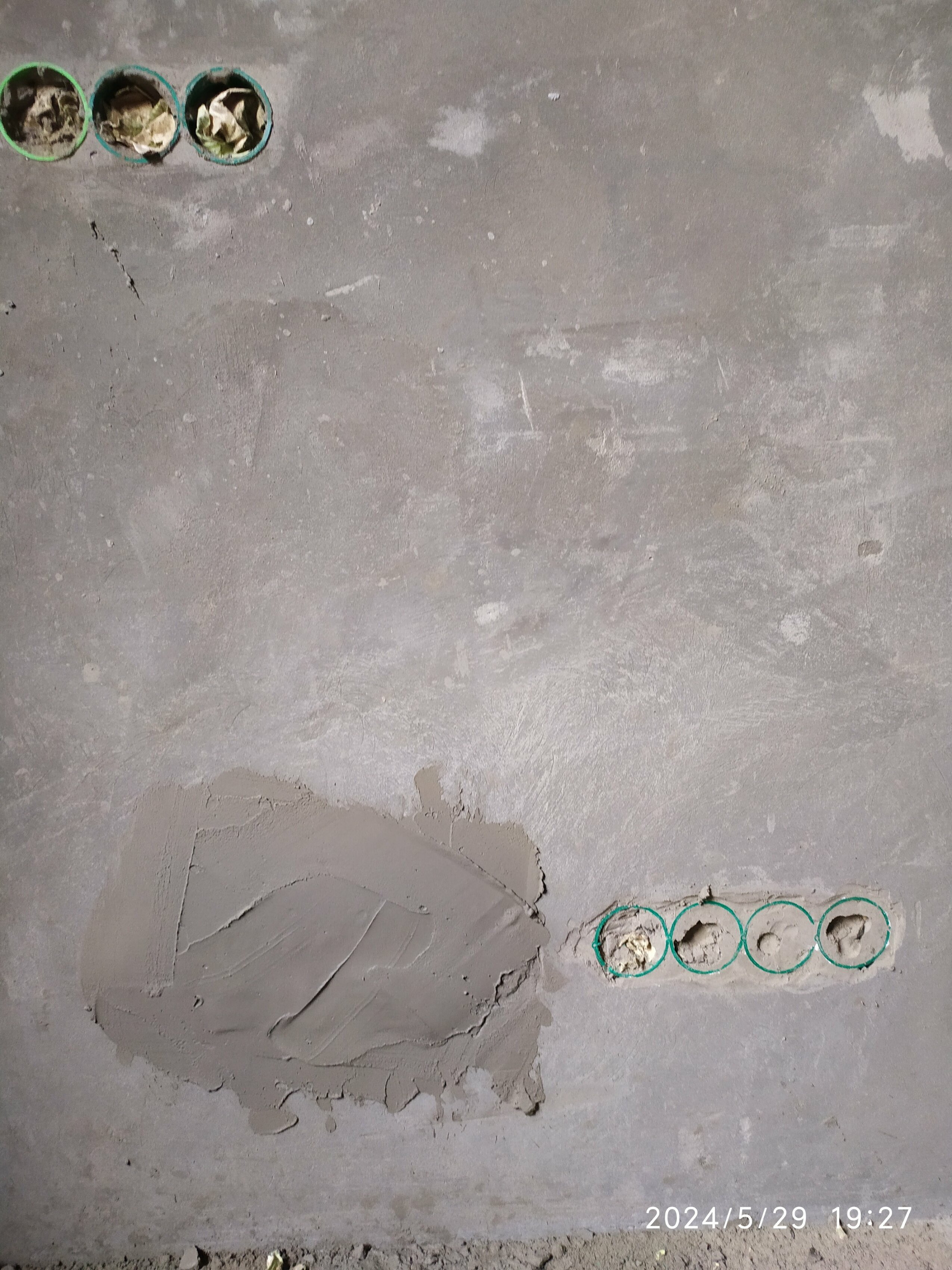

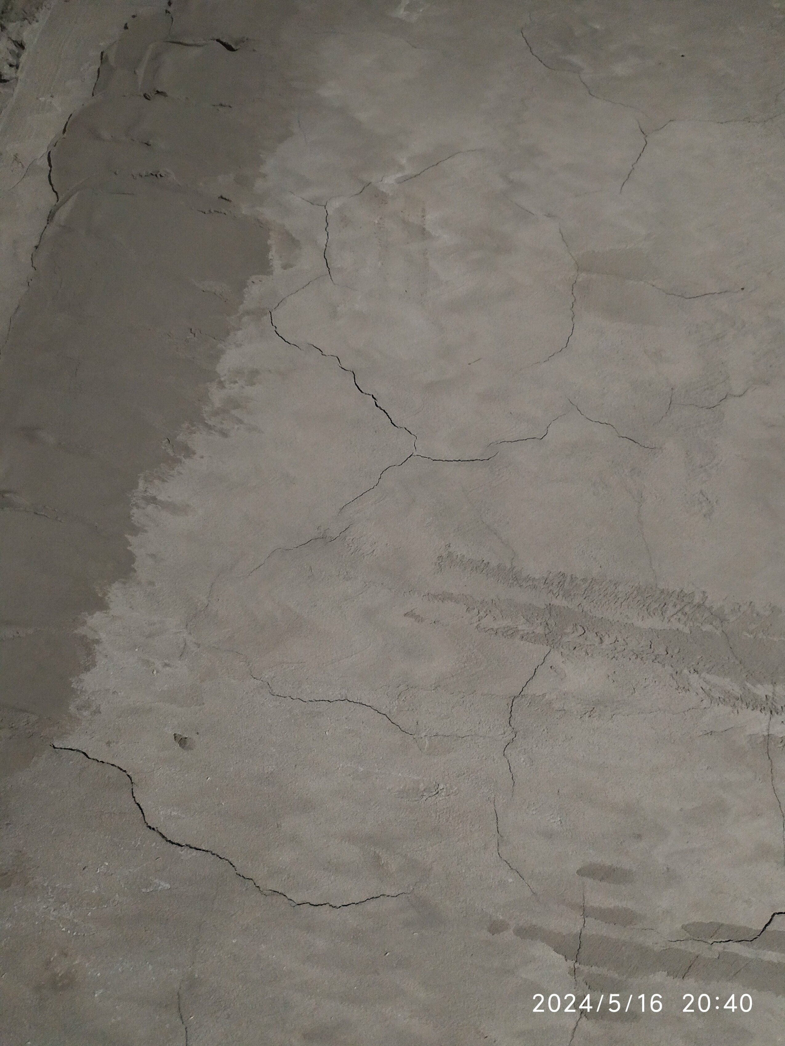

Тріщинами береться моя штукатурка. Друга спроба. Вже і шари тонші, чекаю довше, зволожую - тріщить. Як почала тріщати на рівній стіні, де шар всього сантиметр, задумався про розчин. Замісив 1:5. Якщо з розчином 1:4 тріщини починали з'являтися через пару годин, то на шматку з розчином 1:5 з'явилось кілька тоненьких тільки наступного дня.
Тріщини як естетична проблема мало хвилюють - шпаклівка закриє. А ось питання чи буде воно на стіні триматися - спокою лишає і сну. З опаленням було простіше: опресував і бачиш результат, а тут...
Спробувати 1:6 ? Це ще нормальна пропорція до Ів-Франківського 500?
Мабуть, дійсно занадто міцний розчин. Наступного дня пройтись правилом можна хіба щоб його загострити.
Змінено користувачем AndryG

Мішаю пісок 1:5, пластифікатор по верхній межі. Тріщить але менше.
Кожен ранок починається чемно, поменше бризки, акуратніше накидати. А під вечір все одно тільки не купаєшся у тому розчині. Поки обійдеш кріплення радіатора і труби до нього, то доводиться не тільки інструмент мити :)
Кожна нова стінка вчить своїм урокам: рідший розчин, менший шар, підмазати з набризком маяки, щоб не прогиналися, відразу прошкрябувати підрозетники, щоб потім не шукати :) Міцна виходить штукатурка - перевірено - аби не відпала. Тьфу-тьфу-тьфу...

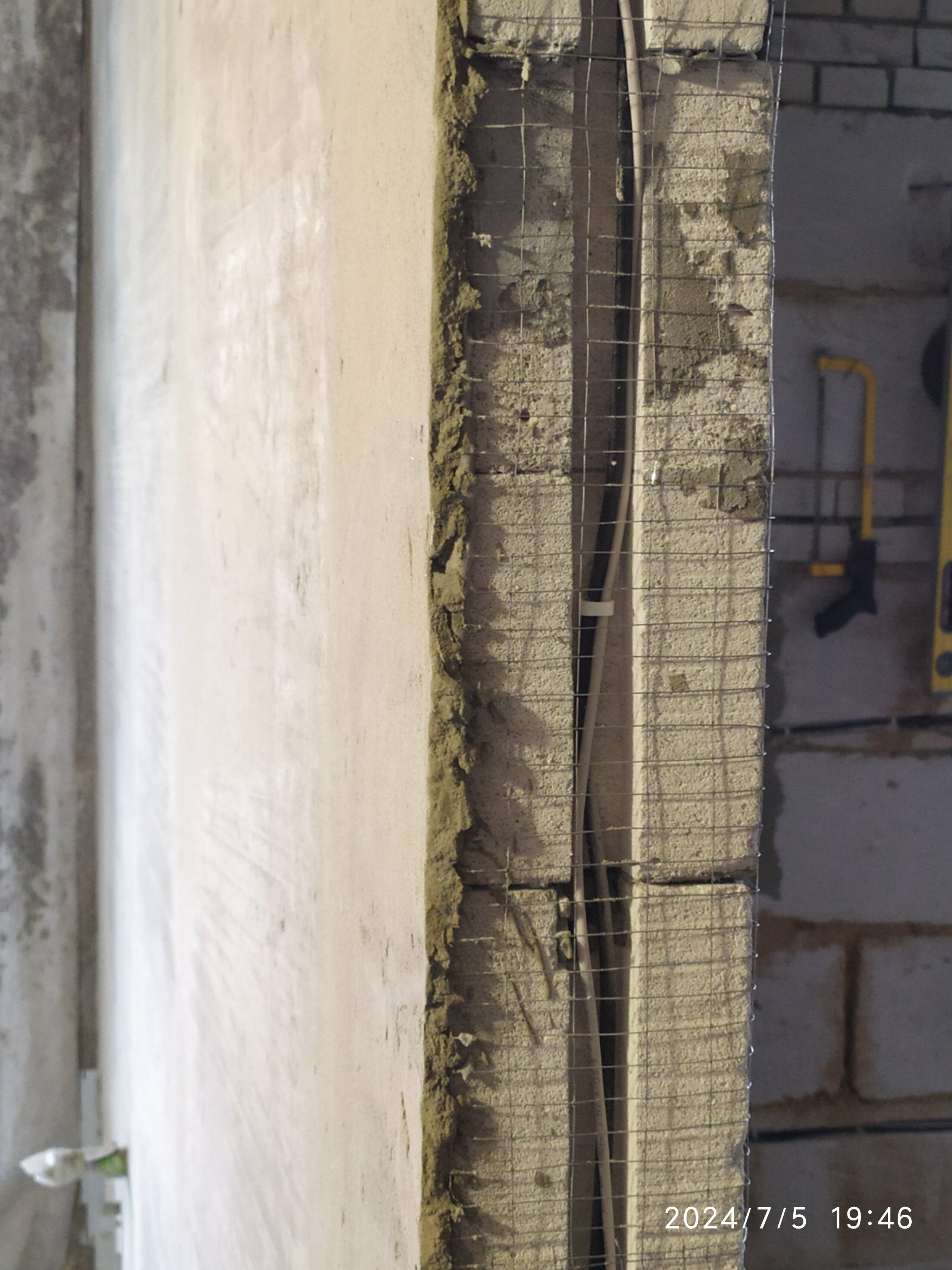

Шановні, підкажіть, будь ласка, як вивести красоту на такому торці у 12 см?
Окрім гіпсокартону нічого у голову не приходить ) як його оштукатурити?
Тільки зрозумів, що запоров прикол з прикрученими саморізами прямо до стіни маяками "самий швидкий спосіб кріплення маяків". :) Коли стіна рівна і головне не зробити її кривішою.

Тріщини, до речі, зникли разом із несподівано закінчившимся пластифікатором - линув рідкого мила і тріщини зникли миттєво.
Перші стіни з травня місяця висять і не бухтять. Тьфу-тьфу-тьфу :)

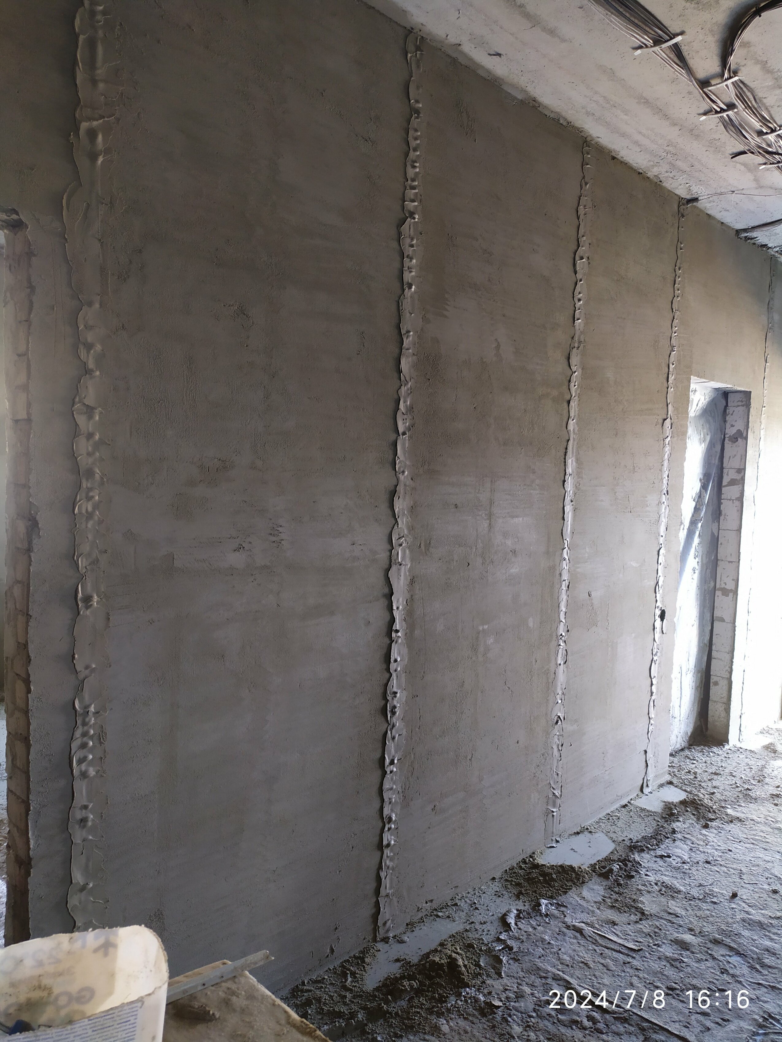

На вчера оштукатуренной стенке в ванной (уже заканчиваю штукатурку) заметил трещинку, которой не было. Стук-стук - бухтит. Мастерком содрал латку см 30 в диаметре. Шок, страх, ручеек пота по спине. Пошел по всем стенам молотить. Вроде как нигде больше не бухтит. Первые стены с мая стоят.
Начал штукатурить вторую стену в ванной, набрызк делал вчера вместе с первой. Заметил появление трещинки на свежей стене. Заметил место. Уже подсыхая заметно, что отслаивается. Хз, в чем причина. Может расслабился и набрызк шось не так сделал, или "шлепки" как попало были. На вторй стенке получилось нескольо таких латок с ладонь размером. Понервничал я, однако, сильно. Одно успокаивает, что проблема вылезла сразу. Значит, я очень надеюсь, на других стенах я бы тоже заметил такой попандос.
Противно, что не могу даже придумать причину - все как обычно - эту же стену с другой стороны таким же расствором на такую же толщину (маяк 10мм прямо стену приколочен) ошиукатурил и не было подобного. Одна стена кирпич была, вторая пеноблок - не в материале проблема. Хочется верить, что с набрызгом накосячил...

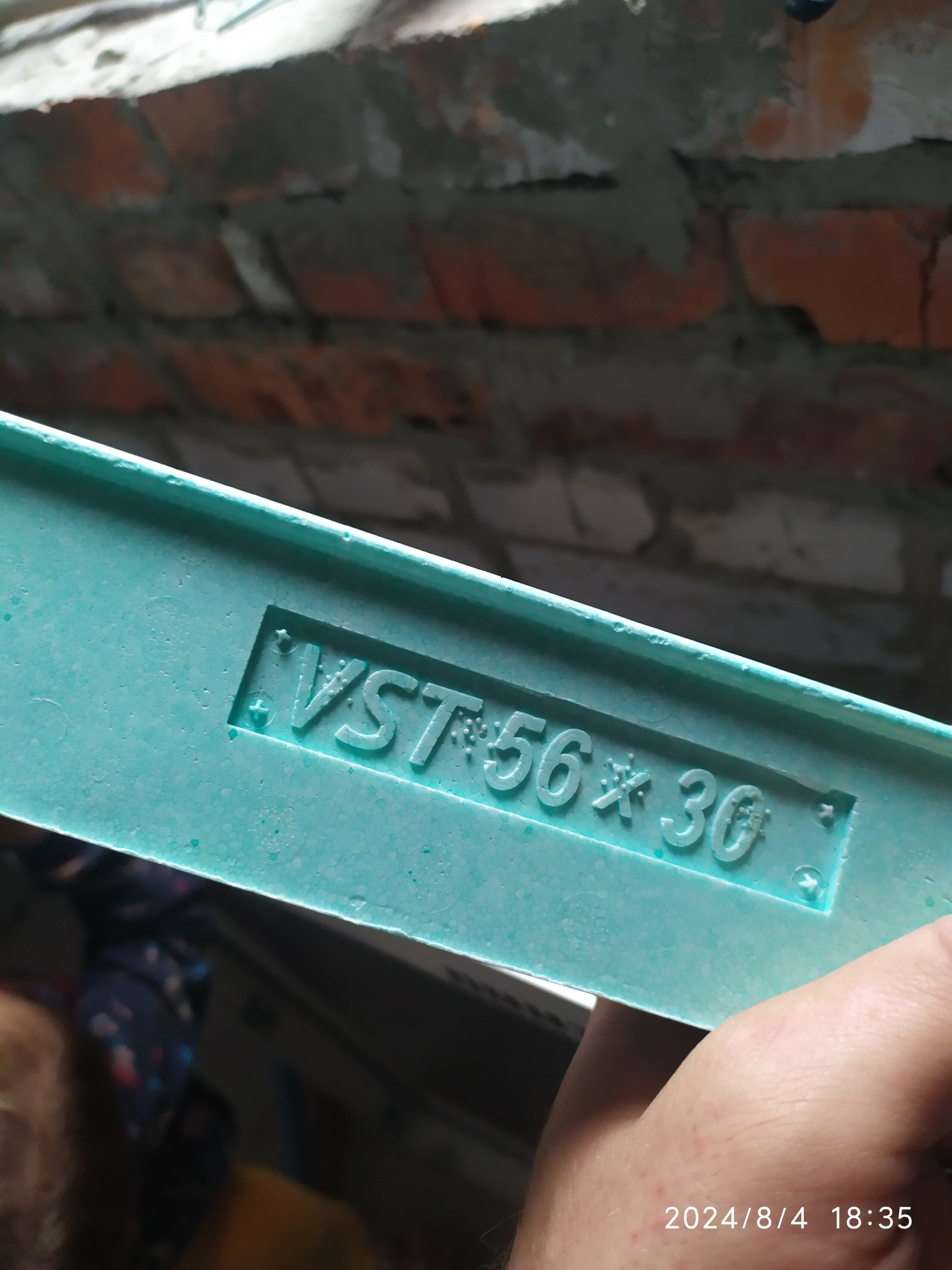

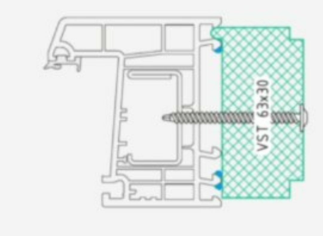

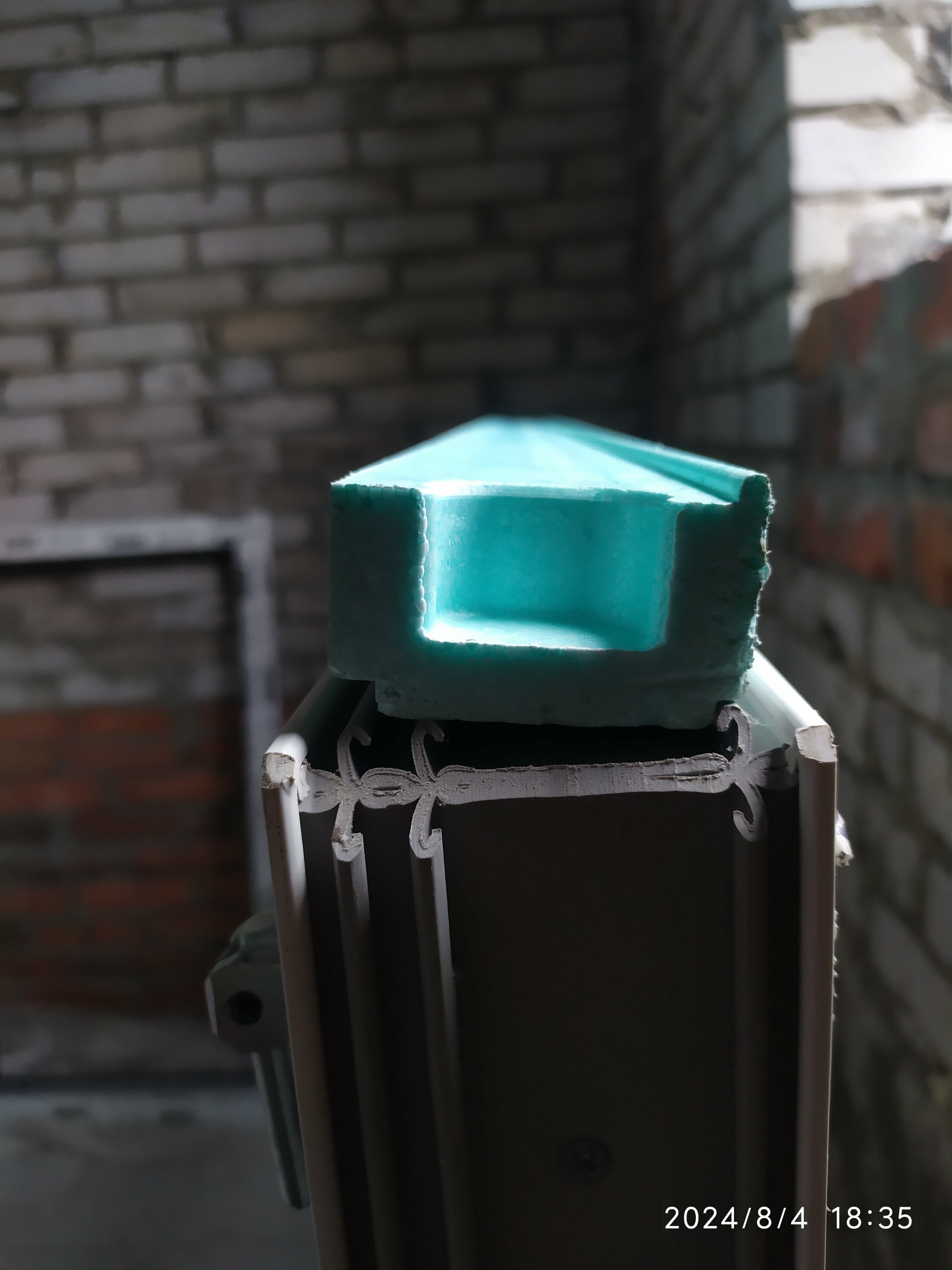

Це попандос з розміром теплого рідстановочнййого профілю чи я не зрозумів як його ставити? Вікна rehau-70
Вдячний магазину - допомогли нагадати забуте. Залишу пост без змін. Для історії :)
Я думав, що щілини у профілі для вставки відливу призначені. А ні - все перекривається підставним профілем.
