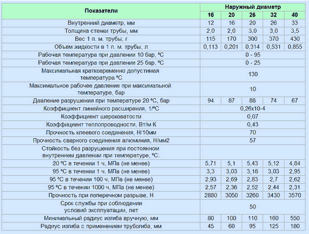

Диаметр если просто совсем- то идет  от точки - самый малый - идет на увеличение. Но нужно смотреть какие трубы вы будете использовать - вам нужен внутрениий диаметр.
Я делала себе - ГД , унитаз -16"
умывальник - 16";  душ и ванна у меня 20" - это подводка к приборам. Особенно учтите душ - какой будет.
Трасса у меня от счетчика 25", далее разделяется и по разному - где 20", где 25".   На гребенку идет от котла 32" рехау.  У меня смешанная тройниково-коллекторная. Делаю сама. Вопросы возникают, но на то и есть форум. В принципе читайте раздел по воде и отоплению - там много чего есть.

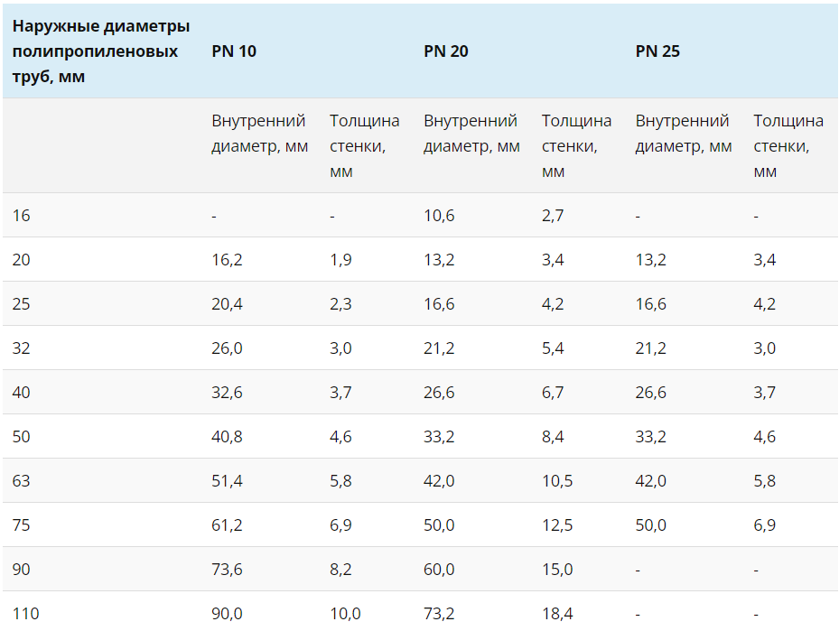

Різні температури носія повинні бути. Підлога - система низькотемпературна...
@semengv, судячи з ряду 16-20-25-32, мова йде про зовнішні діаметри ППР труб PN20/PN25?
Металопласт
поліпропілен
1 година тому, AndryG сказав:
PN25 це максимальний тиск на трубу, щоб підключати звичайні сантехприбори без перехідників потрібні водорозетки і труби з зовнішним діаметром 20мм, а внутрішній розрахуєте, наприклад я брав таку PN25 зовнішній 20мм, внутрішній 20-(3.0*2)=14мм, нам виявилось його достатньо, навіть тиск довелось зменшити з 6 до 3 атм, бо через 26см лійку душа ще невстигав намилитися, як все змивалось, та і в кухні навіть після двох фільтрів забагато витікало, вже міркую наступного разу поставити вентильний кран (замість важільного), щоб швидше піймати необхідний потік та нормально помити якогось огірка і не заляпати пів кухні (дружина тоді лається :) )
