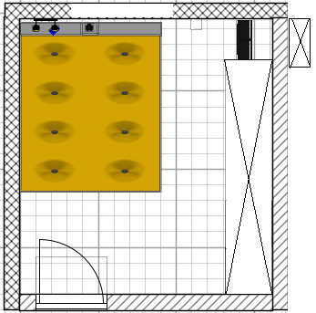

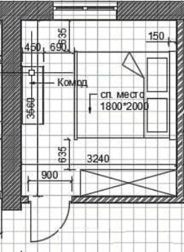

19.05.2023 в 17:46, AndryG сказав:
Згоден. Самого це хвилює. Та в готовій коробці не сильно розвернешся.  І цей етап вже пройдено - перестінки стоять.

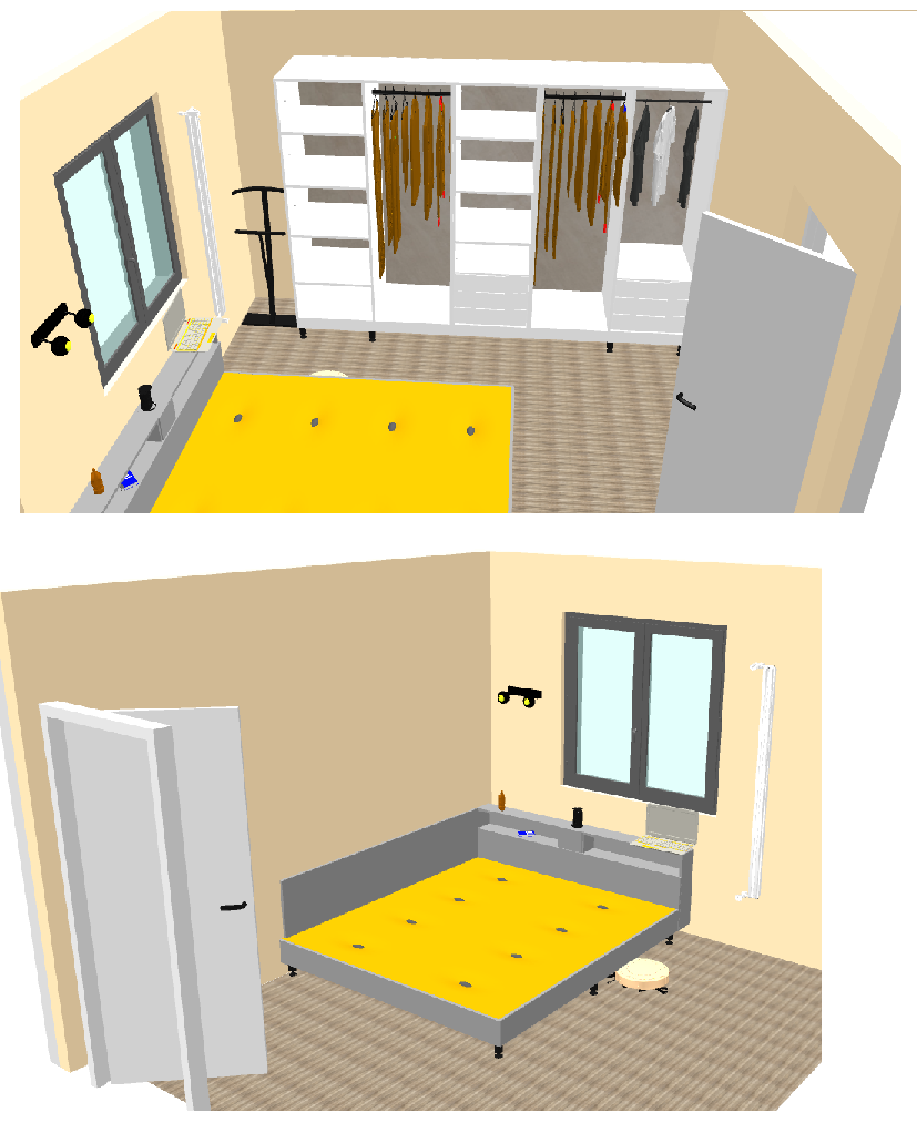

Звукоізоляція в спальні - перша необхідність. Можна спробувати перекомпанувати в існуючих стінах.
Розетки вже розведені? Родина забобонна?🙂
Куди виходить вікно? Приліжкові тумбочки не намальовані, їх і не буде? Глибина гардеробу в масштабі - 500? Яке опалення, вже виконано? Комод конче потрібний? 150 в узголів'ї - це поличка?
Змінено користувачем i.may
Зараз пусті кімнати. Саме завантажив машину сміття, буду класти пінопласт на підлогу. Тепла підлога + радіатор - нічого ще нема. Тумбочки будуть, це так намалювала пані мені "проект". Вікно на північ. 150 сам не знаю, що то :)
Пропонуєте перевернути ліжко? Був такий варіант, та двері тоді потрібно було на іншому кутку робити. Зупинились на цьому з розрахунку, що це не гуртожиток.
Змінено користувачем AndryG

2 години тому, AndryG сказав:
Навіщо!? Тільки відкривати треба всередину.
Ліжко в кут - варіант цілком робочий. Радіатор вертикальний. Шафою (5 дверей) відгороджується с/в і технічка, де теж ставиться шафка в куті. І буде тиша :) До питання про теплу підлогу +1.
