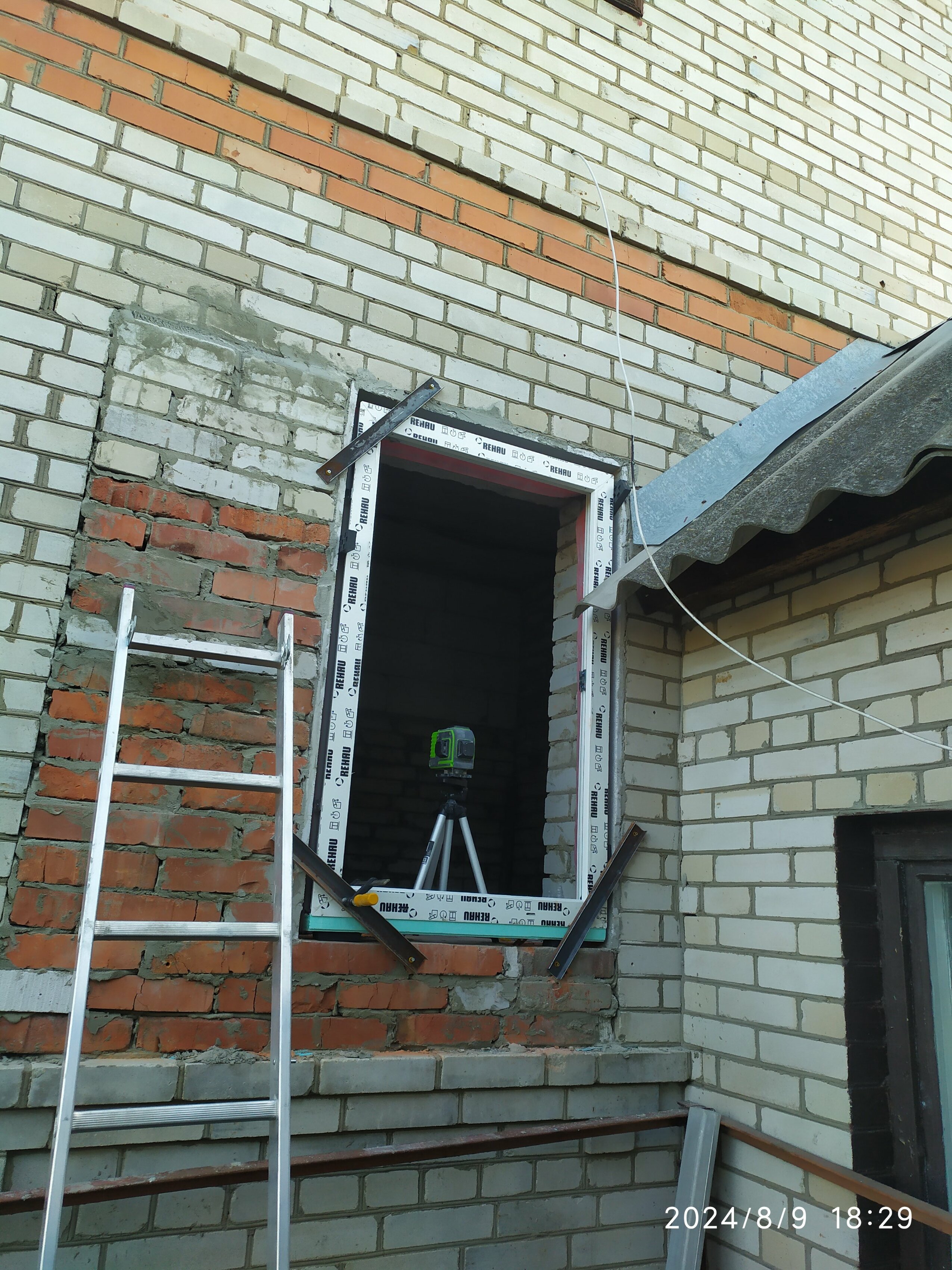

[u]Два[/u] три дні і перше вікно [u]встановлено[/u] не випадає з отвору :)
Приліпив на клей пошкрябаний 20мм екструдер.
Довго грався з клин'ями, які широкі щоб залізти у паз між гребенями профілю і завузькі, щоб обпертись на гребні по обидва боки від пазу профілю. Додумався зробити один коли вужчим - допомогло. А ще з переляку взяв завеликі клини (150 мм 20мм) і тепер обрізаю кожен до 100мм.
Стрічка паронепроникна змусила чухаити голову: нахіба на стороні до профілю клей з обох боків?
А ще загубив посилання на велику статтю з поясненнями правильного розклинювання рами.
Поправте, будь ласка, якщо помиляюсь. Вікно з однією стулкою. Опори три штуки: під стулкою на краю, під імпостом, глуха частина - на рівні опори склопакета. По боках: внизу на боці стулки і вгорі по діагоналі по 150 від вн. кута рами. Вірно?

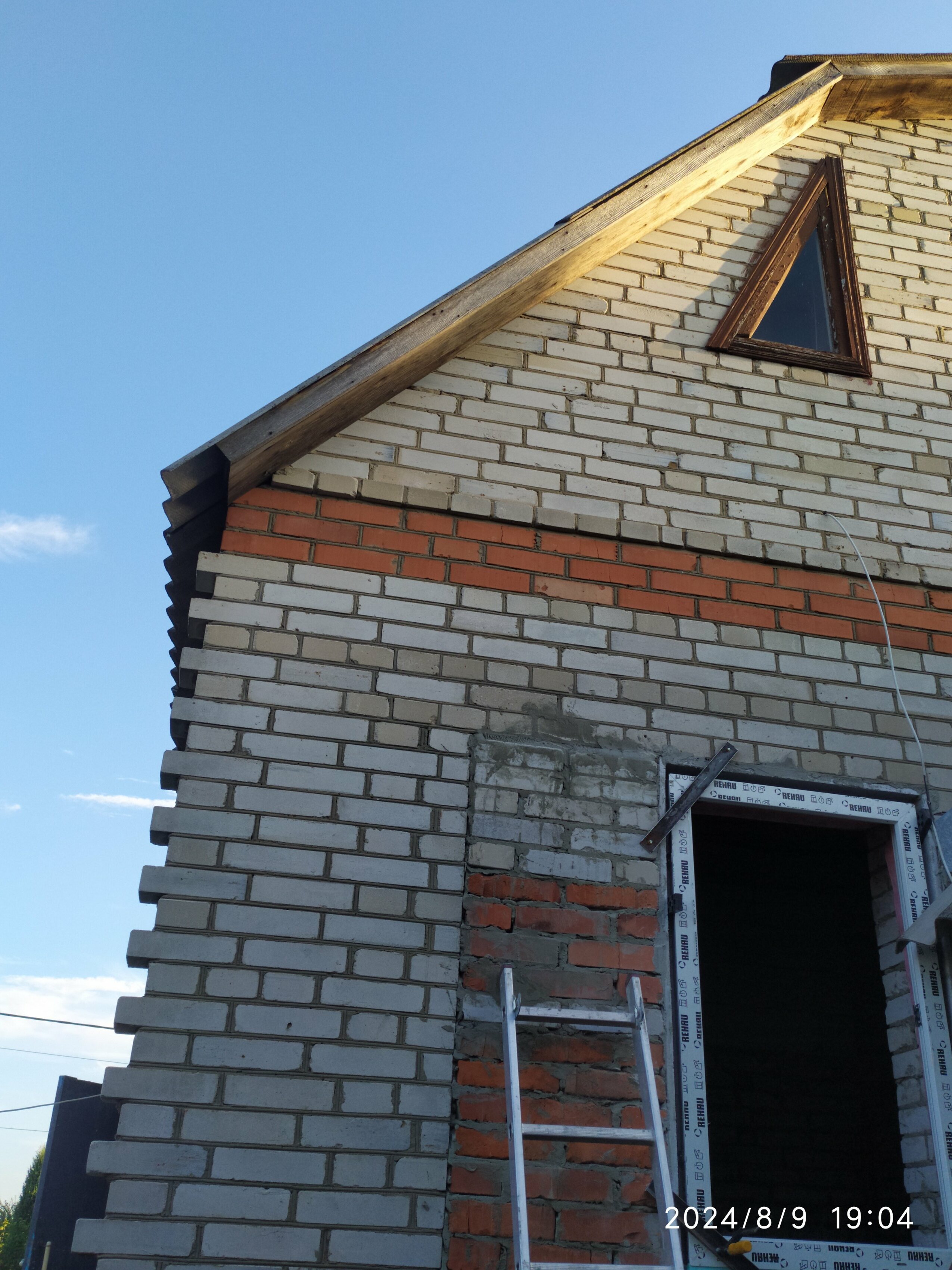

Шукаю виконавців перекрити дах з переробкою нижньої частини крокв.
Крокви поставлені по дурному - без замісу і неможливо нормально зробити утеплення. Шифер місцями тріснув, тече по цвяхах да і взагалі він своє відлежав вже.

29 хвилин тому, AndryG сказав:
Нахіба ти склопакет із стулки вийняв?
Щоб закріпити раму до прорізу стін.
Хоча тепер буде у Вас досвід як правильно розклинити пакет в стулці. В глухарі любий дурень ззможе а Ви відразу станете на рівень профі

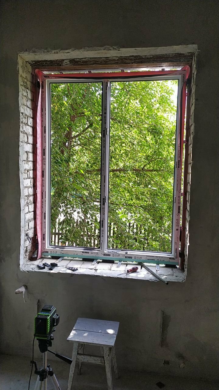

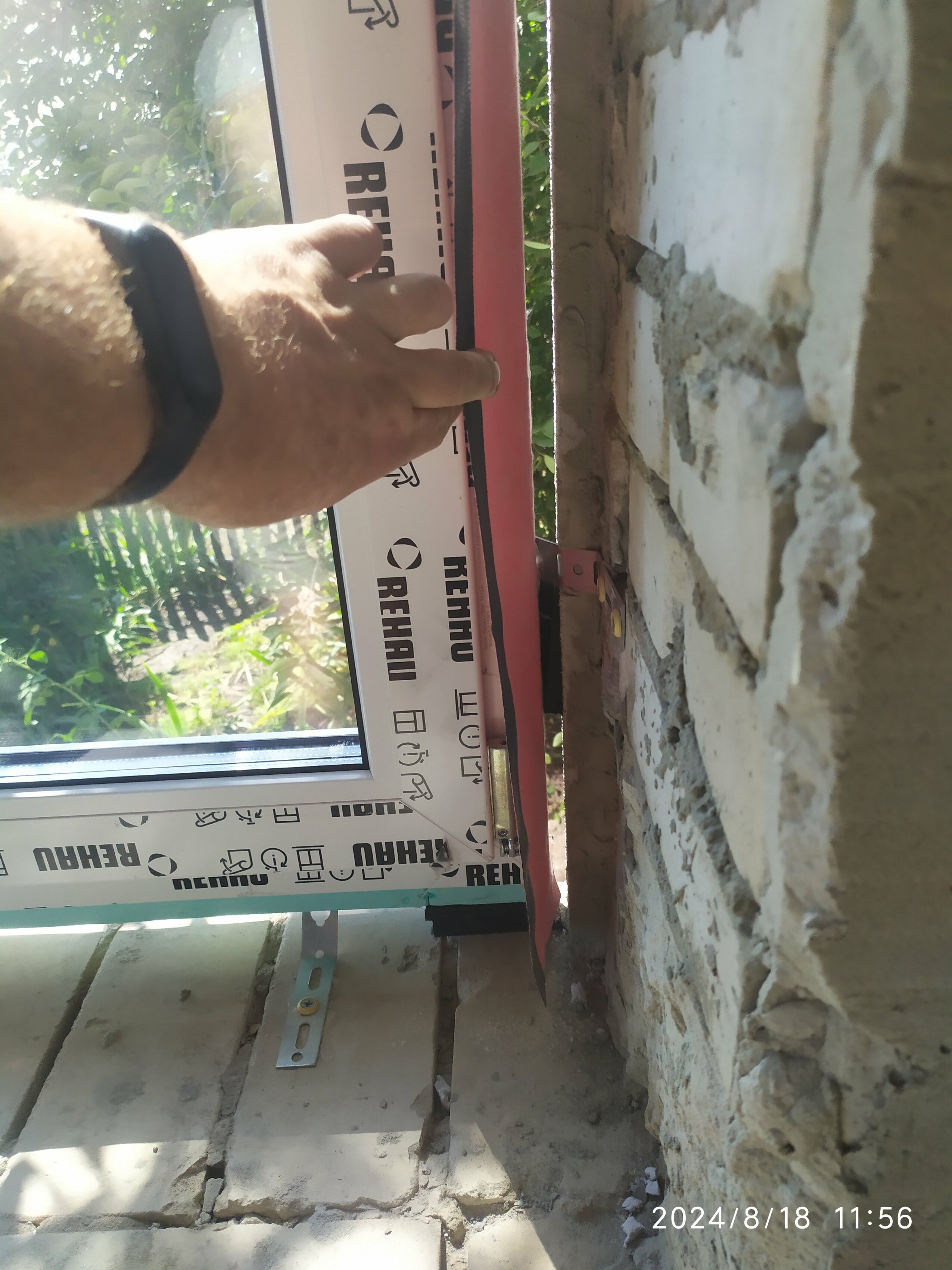

Екватор :) - четверте із сімох вікон стоїть на своєму місці. Залишилось дочекатися з роботи "оператора пилососу" і набити дюбелі. Останнього разу, коли я тримав пилосос і дриль, все закінчилось зашитою губою.

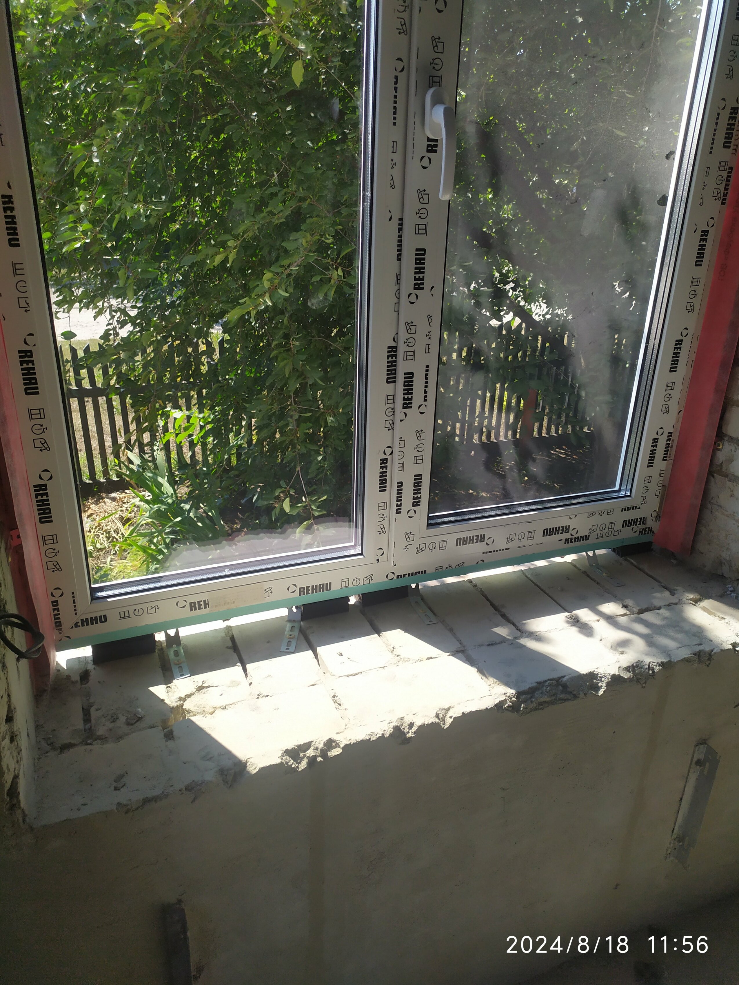

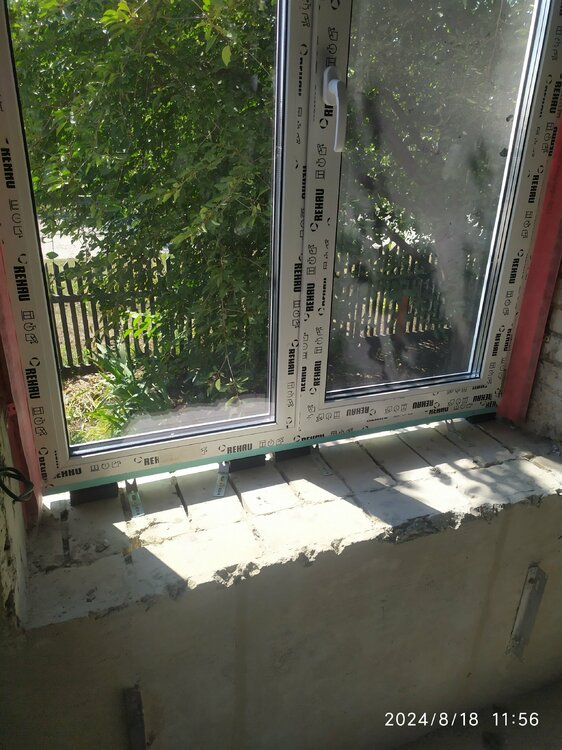

Вчора звернув увагу, що підкладка під склопакетом якось не так стоїть. Почав придивлятись - точно! я ж на малюнку бачив, що у неї різної висоти борти. Виставив все рівно і... а як у попередньому вікні я їх поставив? Начебто нічого не заважало, але уваги я на них не звернув. Доведеться розкрити і перевірити.

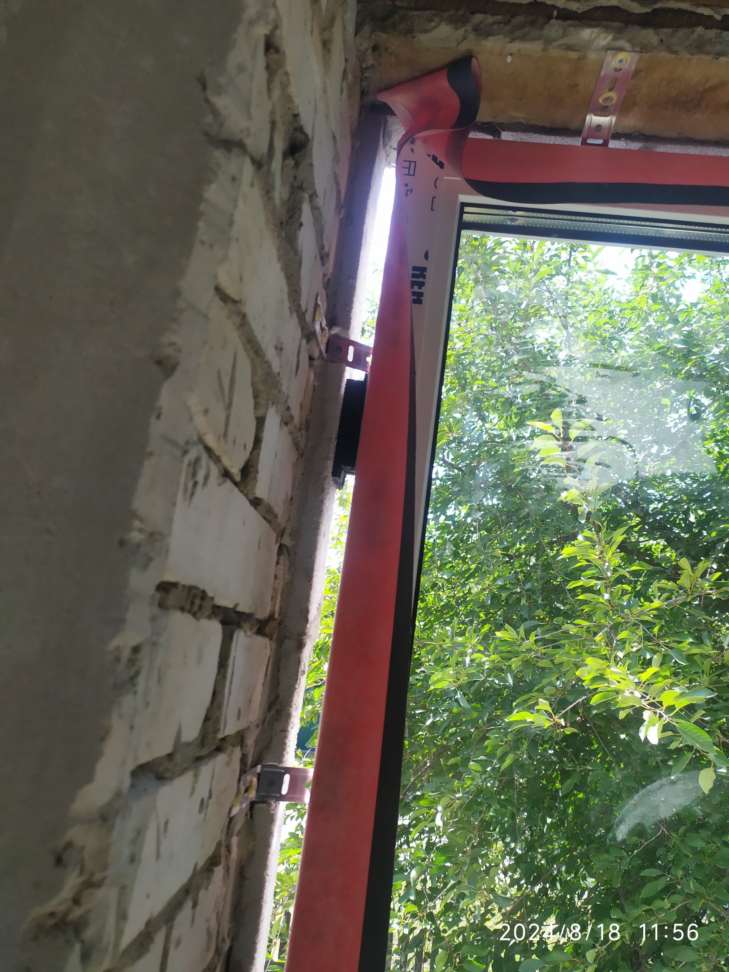

А ще прийшло розуміння (я так думаю) що таке установлені і опорні колодки. Виявляється рама вікна ніфіга не жорстка - вона із пластику :) і грає і різні боки від найменшого зусилля. Тому спочатку виставляю нижній край по горизонталі. Середню опору треба вставляти не просто із зусиллям - рама під вагою імпосту вже прогнулась -, а варто підважити її трохи, поставити клини і проконтролювати по лазеру, що не було провисання чи горба. Потім внизу розпираємо раму у отворі клинами щоб сиділа міцно і не ворушилася. Далі ставимо  міцно клини у верхній частині, контролюючи вертикальність імпосту.
Коли пацієнт міцно зафіксований, можна переходити до установки опорних клинів: внизу біля завісів і по діагоналі. 150мм від внутрішніх кутів. З клинами цими теж довелось трохи погратись. Широкі клини - доводиться підрізати по ширині, щоб залізли в середину рами між ребрами.
Знімати установчі клини після закріплення пластин.
В рекомендаціях рехау опорні колодки малюють на рівні підкладок у глухому вікні і по краях зі стулкою. А як бути коли вікно з одним і другим? Я так розумію, що треба ставити чотири опори: глуха половина під підкладками склопакета, під імпостом і на краю де завіси. Але посередині тоді дві опори виходять поруч. Може воно зайве? А як зайве, то де залишити: під імпостом чи склопакетом?
От щоб не було цих танців з бубном , потрібно було з обох сторін стіни поставити по дошці , зафіксувати їх струбцинами по рівню та залити стяжку. І тоді на цю стяжку вже без усіляких опорних колодок ставити раму.
50 хвилин тому, AndryG сказав:
Навіщо?  ІМХО Берете (виготовляєте) клини дерев'яні сантиметрів по 30 , розміщаєте їх один зі сторони вулиці інший зі сторони приміщення , і пхаючи один навпроти одного розклинюєте раму.
59 хвилин тому, AndryG сказав:
Клини так , але ви плутаєтесь у визначенні понять .
клини не можуть бути опорними. Опорні то підкладки , і вони залишаються. І їх не треба підрізати , щоб вони зайшли між ребра рами. Вони робляться на 1-2мм вужчі за ширину рами.
ПС.. Якщо ви раму кріпите на пластини , то навіщо ви витягли склопакет ? Це ж купа зайвої роботи , і немає ніякого сенсу.

Пакети витягую, бо раму тупо не підніму. І шкода буде, як вона тяжка вивалиться на вулицю.

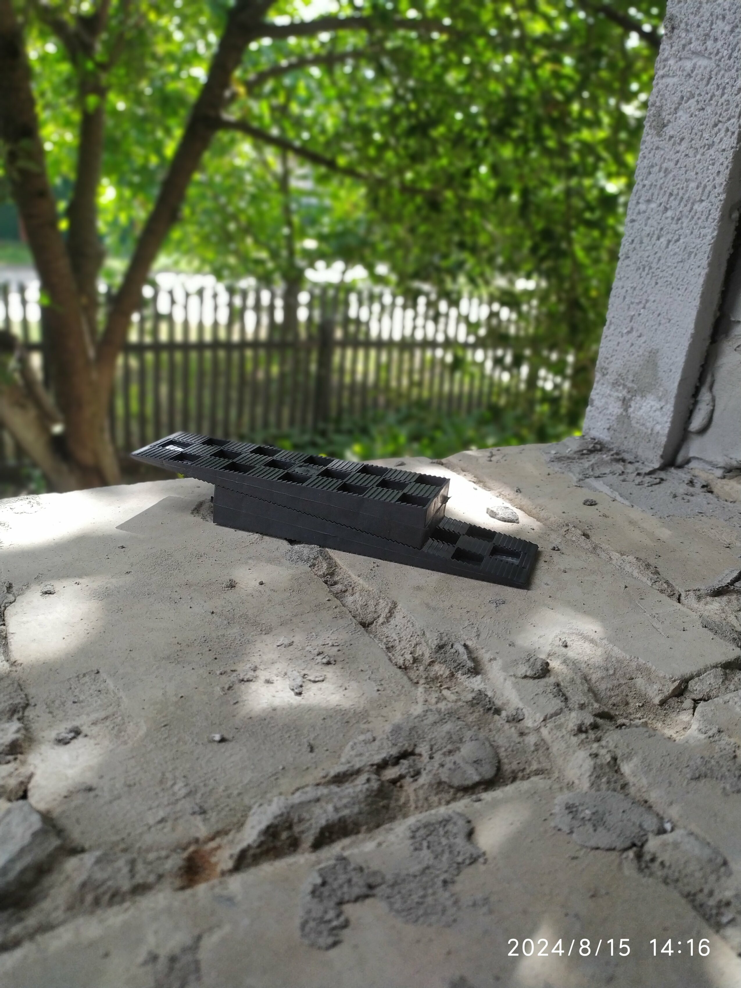

Клин + клин = підкладка. Бачив такі на ютубчику і собі замовив.

1 година тому, AndryG сказав:
Ну це якщо ви їх розміщуєте паралельно рамі , тоді так буде підкладка. А якщо перпендикулярно , то це просто допоміжний клин який видаляється.

Коли встановлював двері на терасу також знімав штапіки, назад встали без проблем, без ніякої смазки, легким постукуванням киянки.
Щодо клинів. Собі вікна ставив і двері на точно такі клини. Знизу опорні не виймав, старався підрізати якомога більше з обох сторін рами і запінював піною. Коли поставите підвіконня, з обох сторін, все одно вони запіняться, тому мостику холоду не буде.
Колись ставили вікна на дерев'яні клини, а потім їх виймали або вони з часом самі згнивали. Але тоді вікна важили менше, тому краще Ваші опорні клини залишити, бо для піни буде велике навантаження. Бокові можна зняти, піна бокові навантаження витримає.
Змінено користувачем dred1717
Все так, @dred1717, і зробив. Внизу опори на рівні підкладок глухаря і по краях стулок. По боках опори потрібні для стулки, бо вона висить на вертикалі і переконує раму. Тому поставив опору внизу зі сторони завісів і по діагоналі.

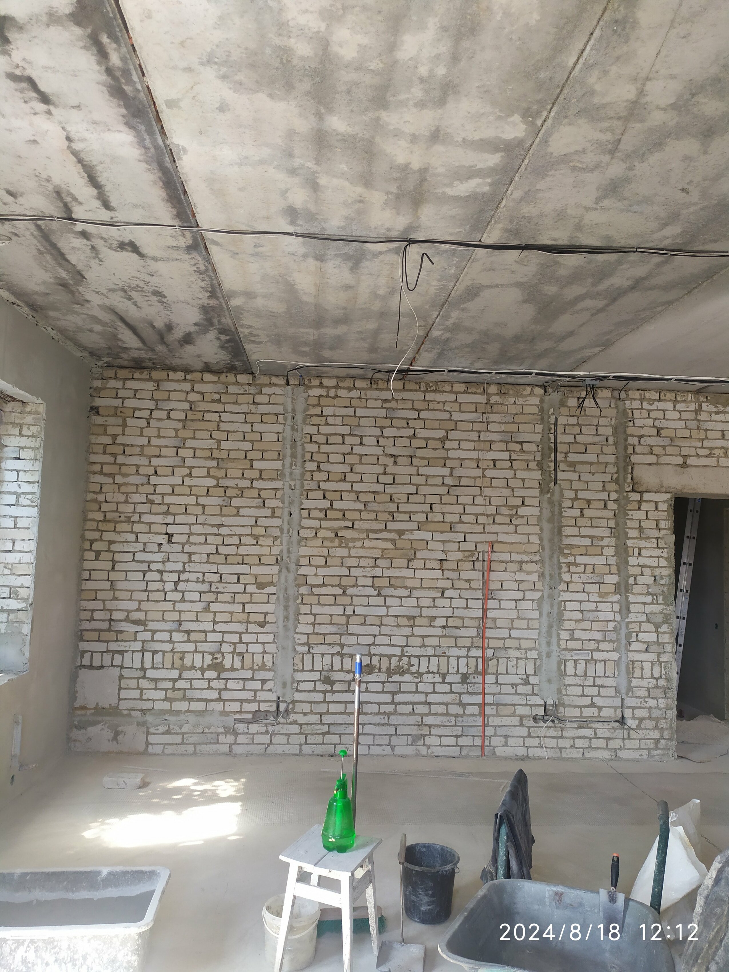

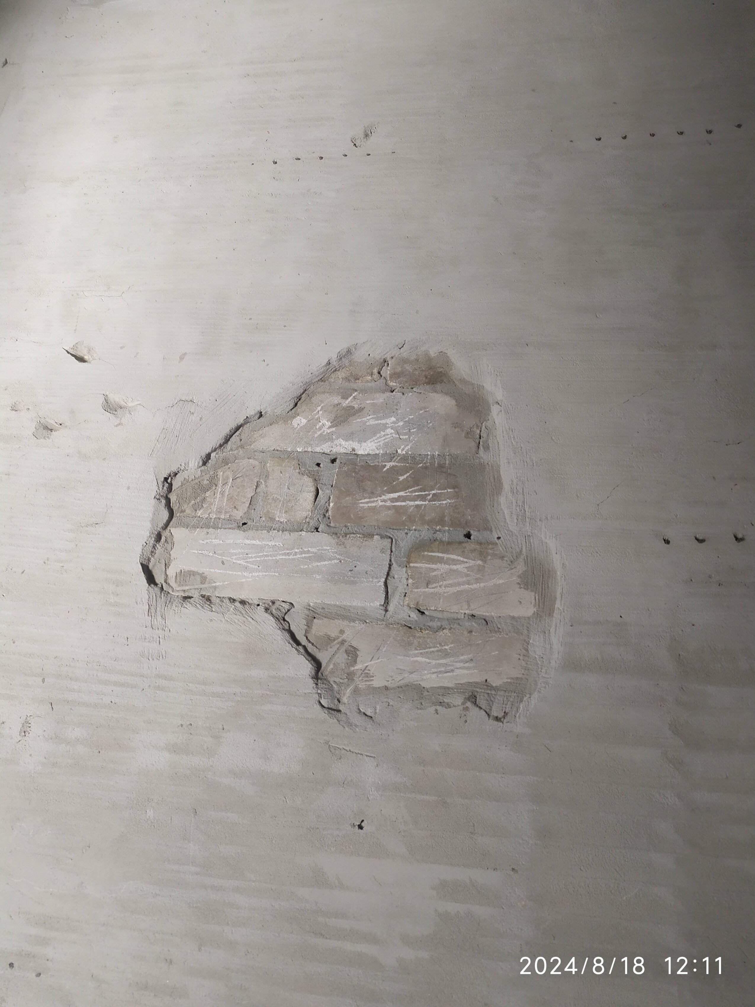

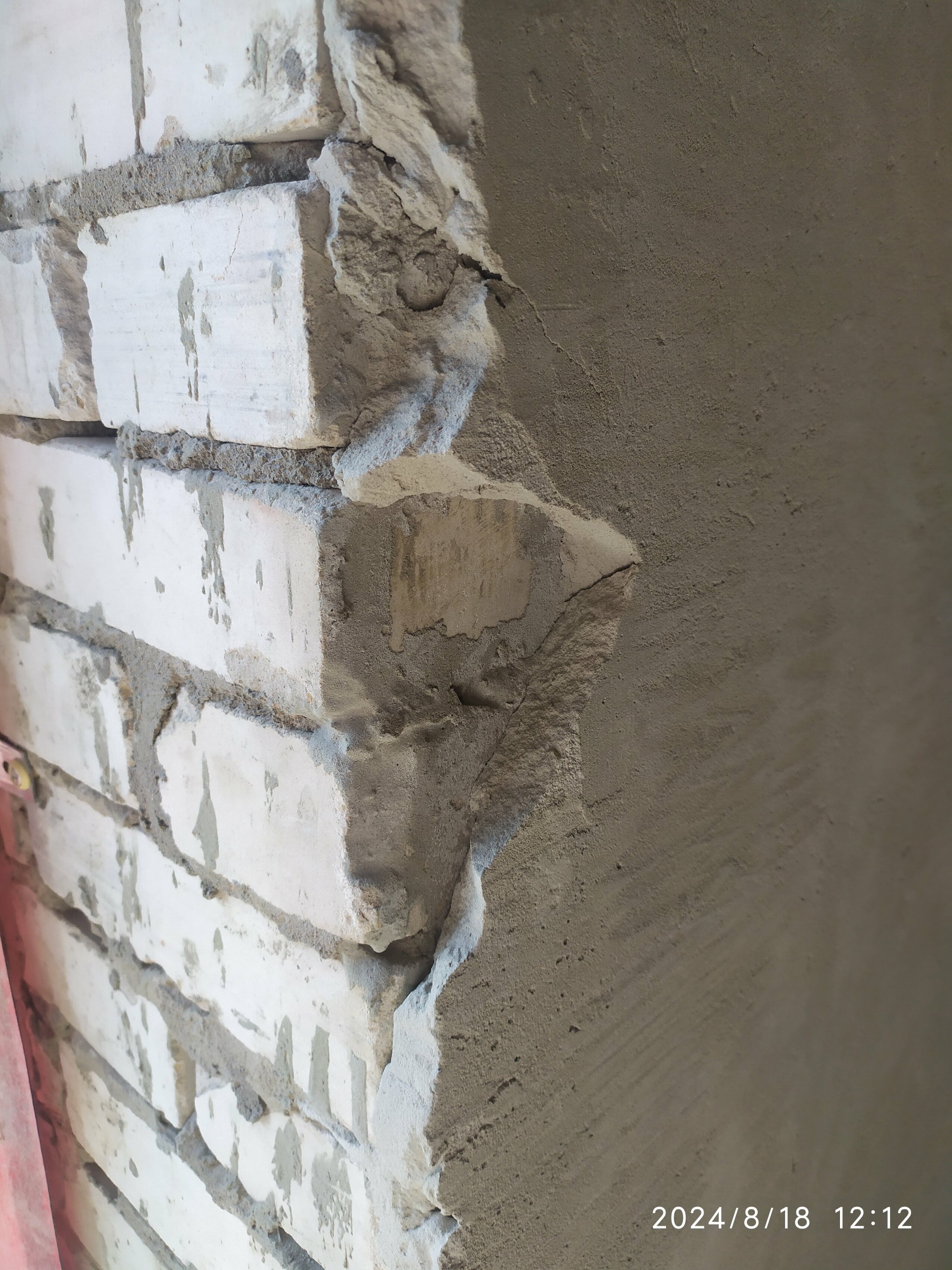

Вікна звільнили стіну - повертаюсь до штукатурки. Лазер каже, що вгорі стіна завалена до шести-семи см. Не полінуюсь набити вгорі сітку. Дам ніч просохнути нижньому шару. А ще є у мене мішок минулорічного клею поточного. Може його додати у набризк щоб збільшити адгезію?
Порадьте, будь ласка, що небудь. Останнього разу робив стіни у ванній - наступного дня відвалився шматок. Настрій зіпсував конкретно він. Обстукав всю хату, знайшов ще дзвінкий шматок біля вікна. Звук різної тональності, але ж і стіни цегла з піноблоком намішані. Заспокоїв себе, що висить штукатурка не один місяць вже і дзвінких звуків не було більше.
Тепер останні стіни сцикотно і починати, бо не зрозумів причини конфузу у ванній.

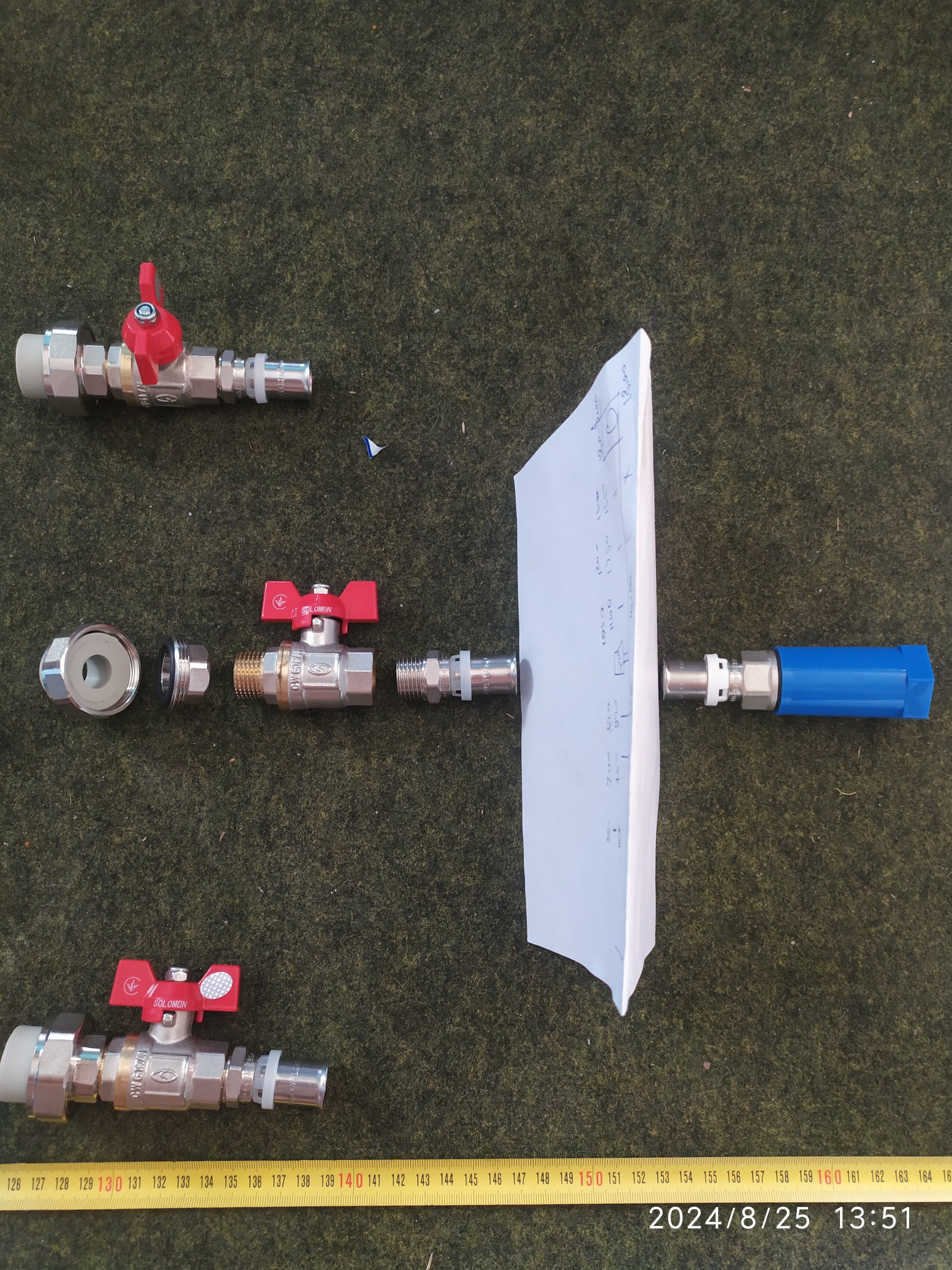

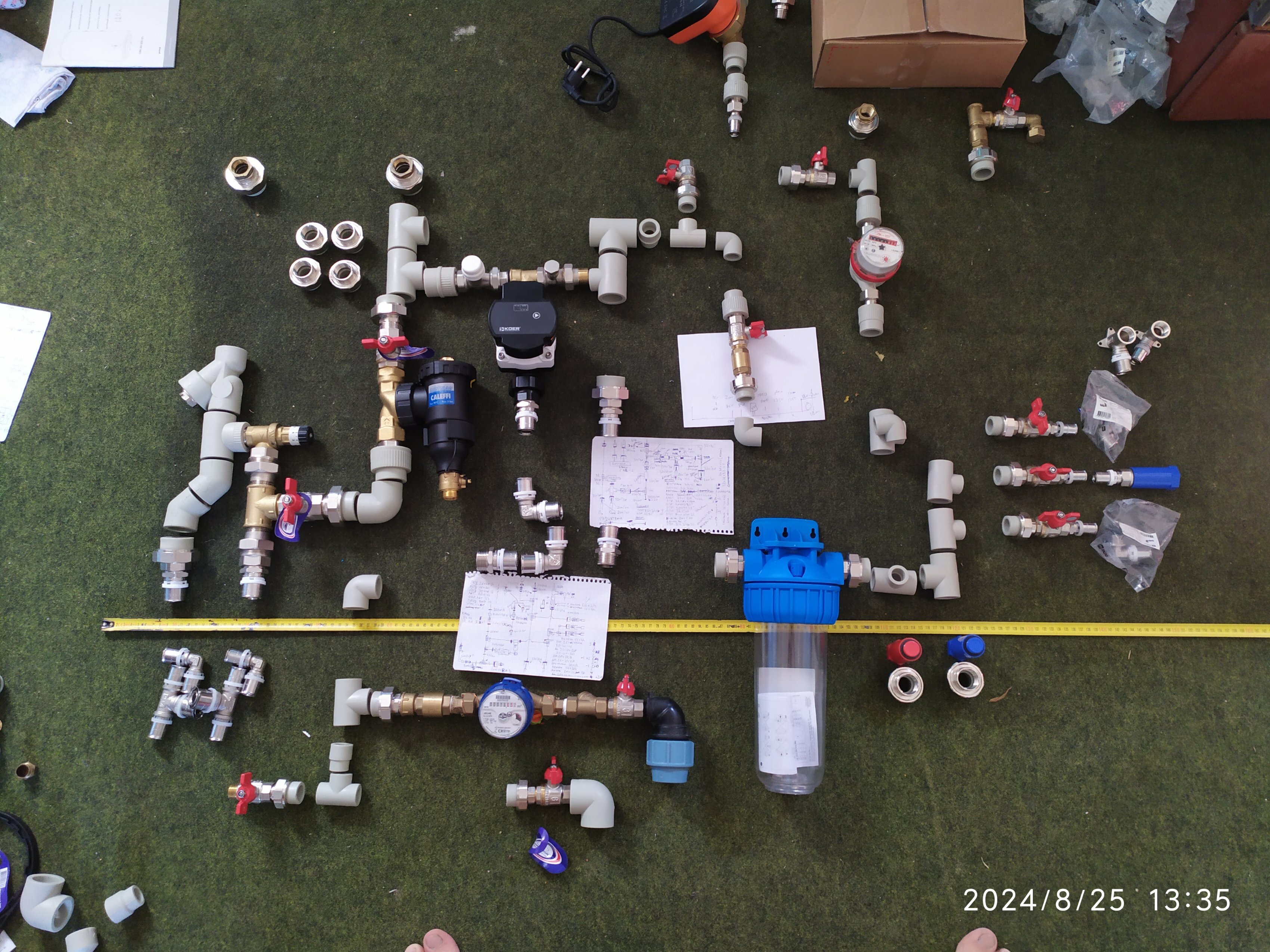

Треба повісити котел і бойлер щоб розвести труби і залити стяжку в бойлерній. Весь ранок просидів за конструктором "обв'язка котла". Виявляється, що 1800мм ширини кімнати - це не так вже і багато для котла і бойлера :) Труби вводу води в хату поставив рівно на тому місці, де хочуть бути труби на колектор теплої підлоги - дуже "вдало" я їх прикопав.
А ще корисно писати навіть самому собі на форумі: поки розглядав фотку, прийшло в голову, що я натупив з американками.
На схемі намалював і закупив "як простіше" американки під пайку. І вийшло у мене, що при потребі розібрати вузол у мене знімаються труби, а крани залишаються на стінах. І це капець як погано. Я так розумію, що правильніше буде щоб американками відключити блок обв'язки від труб зі стіни і потім хоч в тиски затискай того павука.
Замість американка - кран - фітинг - стіна потрібно фітинг - кран - американка - фітинг - стіна.
Місця для фільтру на горизонтальному відрізку в обратці не знайшлося - буде вертикально на подачі. Чи взагалі його прибрати і досить дешламатору чи поставити якщо вже в наявності?
По ширині не вписується схема якщо вести всі труби на одній відстані від ствни і ставити обводи на перехрестях. Вирішив розвести гарячу воду по рівню стіни - так виходить більше "що попало", зато мене ширини.
Труби теплого полу, які просяться прямо під лічильником стрибнути в підлогу доведеться тягнути лівіше аж під дешламатор.
Для труби рециркуляції взагалі місця не знайшлося - заховаю її в короб фанової труби.
Як тепер це все спаяти так, щоб зібралося до купи :) і всі різні запалювати толком - не стикався раніше.

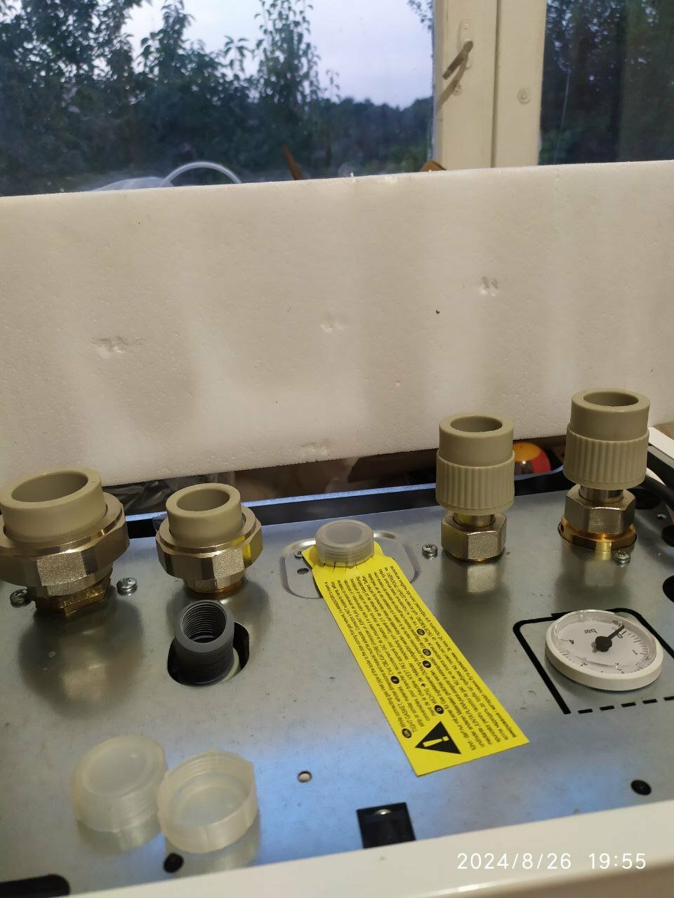

З американками на пайку будьте акуратні, може бути як зі штукатуркою по силікату :)
25.08.2024 в 17:23, murava сказав:
Заспокоїли :) . А на що саме звернути увагу? Де з ними накосячити найпростіше? Саме про них зайшов ще трохи написати...
Минулої осені збирав схему навколо котла і надумав таке: котел 3/4 -> футорка 3/4-1" -> ППР американка 1" і здавалося воно мені правильним рішенням.
А сьогодні взявся паклювати то все і прилетіла думка: "А чого ти не поставив сюди накидну гайку на 25 трубу і потім перехід на 1" "
Головне, для лічильника (на виході з бойлеру як датчик протоку і просто із цікавості) я додумався такі фітинги купити. а для підключення котла намудрив американок вагон. І на підігрів бойлера набрався тих американок, правда на 3/4", як собака бліх.
Тепер думаю, що робити. Накрутити. що вже є чи купити з накидною гайкою і не городити зайвого ?

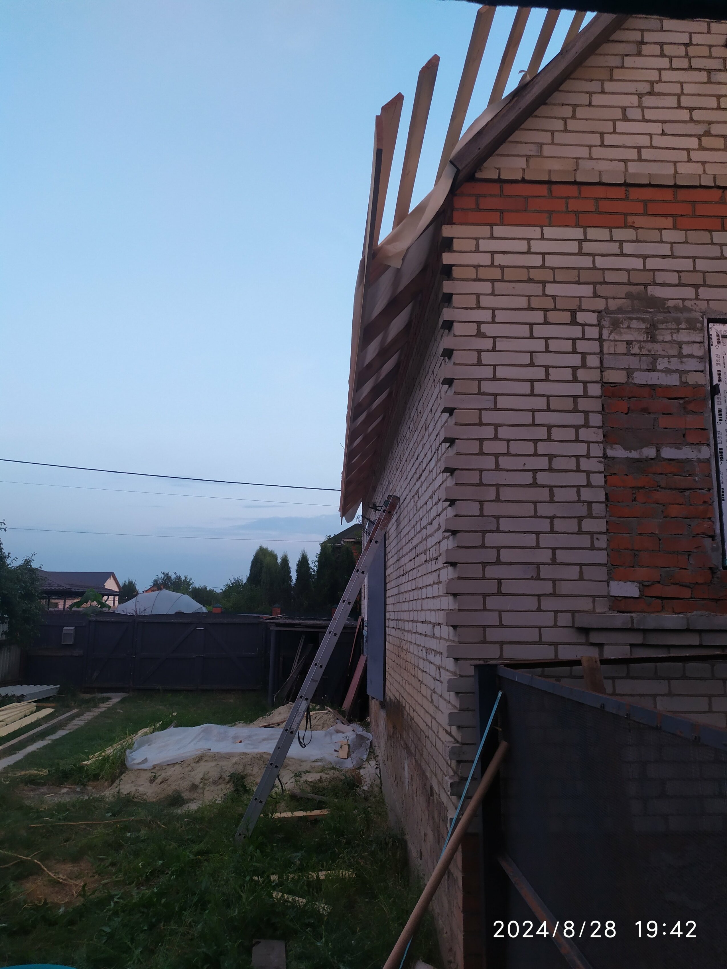

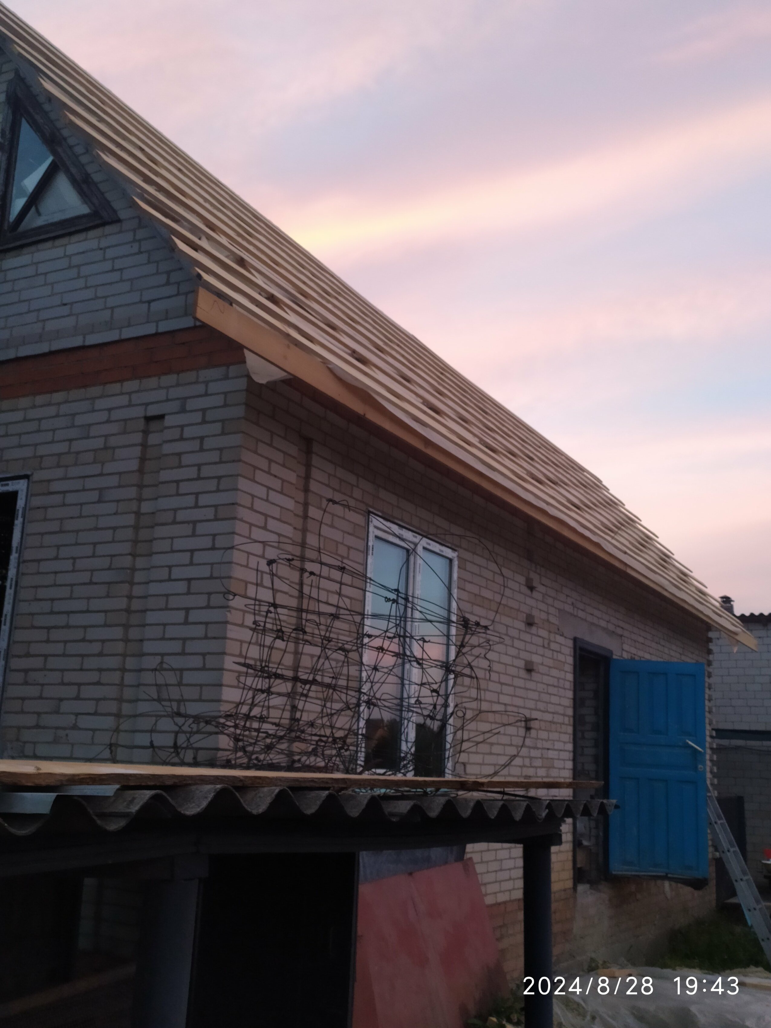

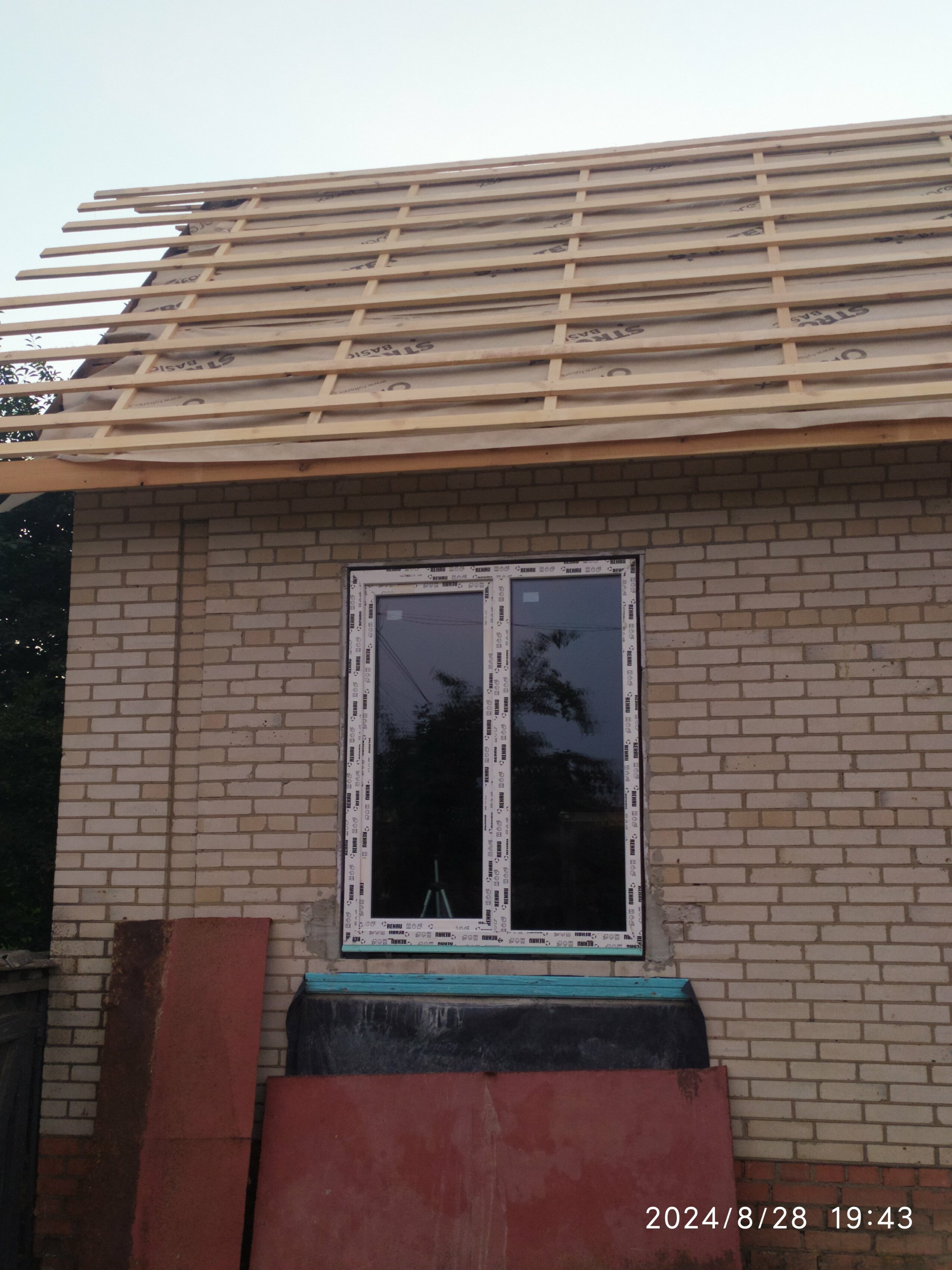

Почали хлопці перекривати дах. Спитали розмір звісів. Щось мене переклинило, що через великий кут заіс буде дуже низьким. Накомандував "на три цегли вище вікна". Вийшло від ствни до краю лобової дошки 44см. Ніби і норм, але є одне, дідько, велике! але - це без утеплення.
А як додати хоча 100мм, я вже мовчу про 150, дах буде, як кажуть хлопці, куций.
Поки крокви висіли довгі, моєї уяви не вистачило зрозуміти, яку я фігню зробив.
Можна кобилки набити, та хлопці додають "в дошки перебити всі". Дружина каже забий, хлопці кажуть, що майбутній тамбур забере по центру звіс, а те що залишиться над вікном буде "мало і непомітно".
А я дивлюсь і мені це капець як не подобається.
Додати кобилку на 10 см, якраз додасться капельник, який "та їх ніхто не ставить, ми і не пропонували".
Правду кажуть"сім раз відмірь..."
Хлопцям зауваження, як бачите, що клієнт парить дурню, то підріжте спочатку мало, потім ще. Так ні - хазяїн барин. Не завжди це вірно...

Я так понимаю, что у Вас будет металлочерепица? Если да, то кобылку надо выставлять не на 10 см, а на высоту волны - на 35 см, чтобы не отдирать и не перебивать всю обрешетку. Тогда надо будет перебить только первую доску обрешетки и лобовую.
Так хлопці і казали. Але 35 - буде нижче краю  вікна через великий кут нахилу даху. Тому хочу додати тільки для утеплення.
Питання вже не в роботі чи оплаті. А треба цим заморочуватись чи і 30см звісу вистачить і через тиждень я не звертатиму на це уваги чи все ж таки переробити відразу, щоб потім не муляло кожного разу, як на поріг вийдеш.
