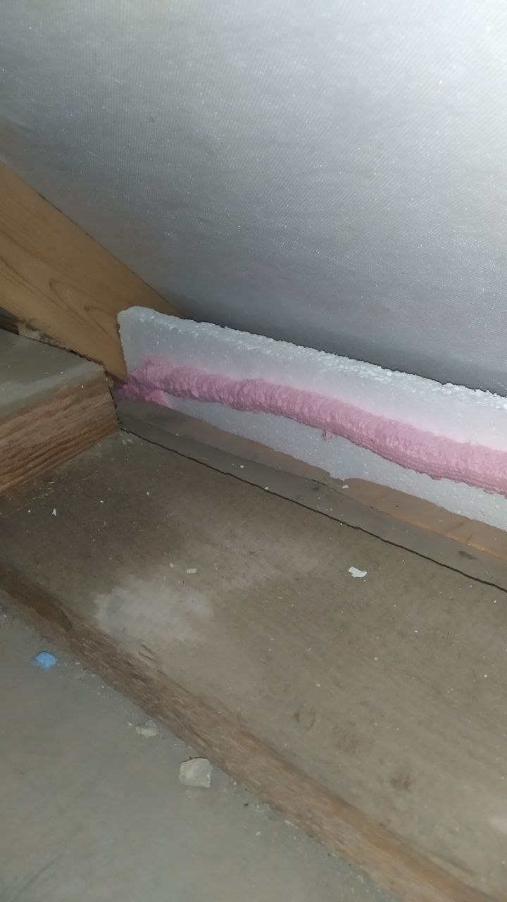

AndryG Опубліковано: 14 листопада 2024 Автор Поділитись Опубліковано: 14 листопада 2024 Поки голова думає над одним, руки роблять вже придумане. Вчора клеїв пінопласт під звісами щоб обійти "теплим контуром" примикання даху, а насправді - щоб мінвата не висипалась Все що мені вдалося виграти - це всього 10см на утеплення. Різав пінопласт, зрізав кромку одну і ліпив під звісами. На клей-піну. Сьогодні на горище труби затягнув вентиляційні. Дуже сміявся. І вам покажу - посміємося разом. Гарно, що сьогодні дощ зі снігом пішов і я на горище заліз, а не на другий звіс пінопласт клеїв. Посилання на коментар Поділитися на інших сайтах More sharing options...

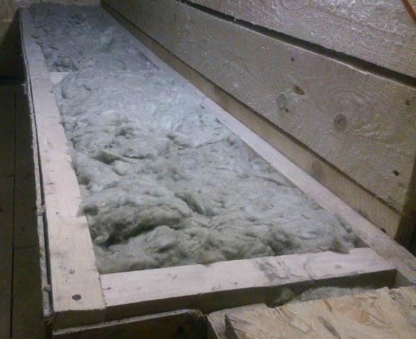

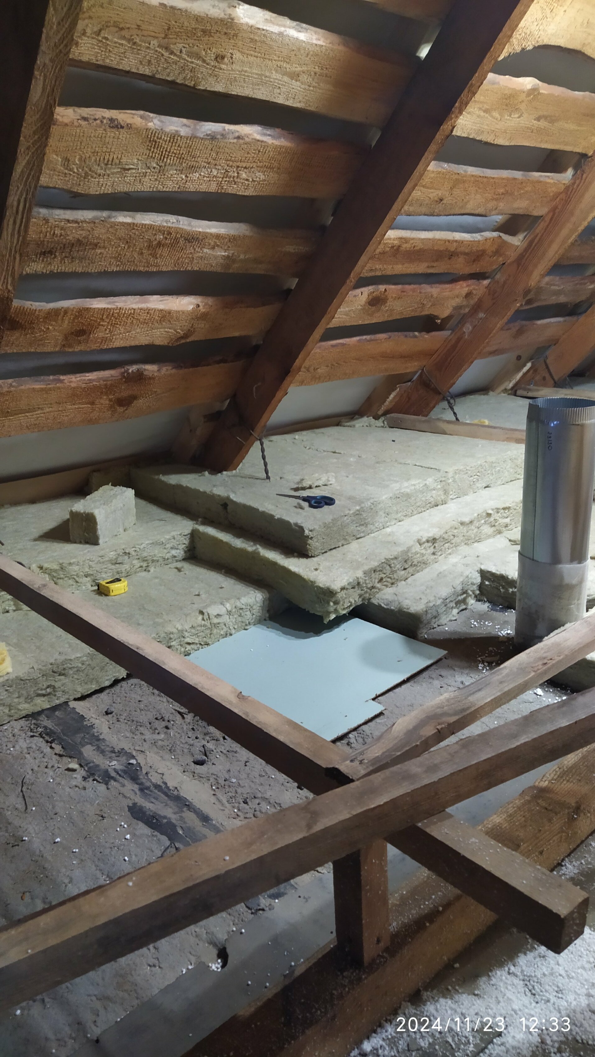

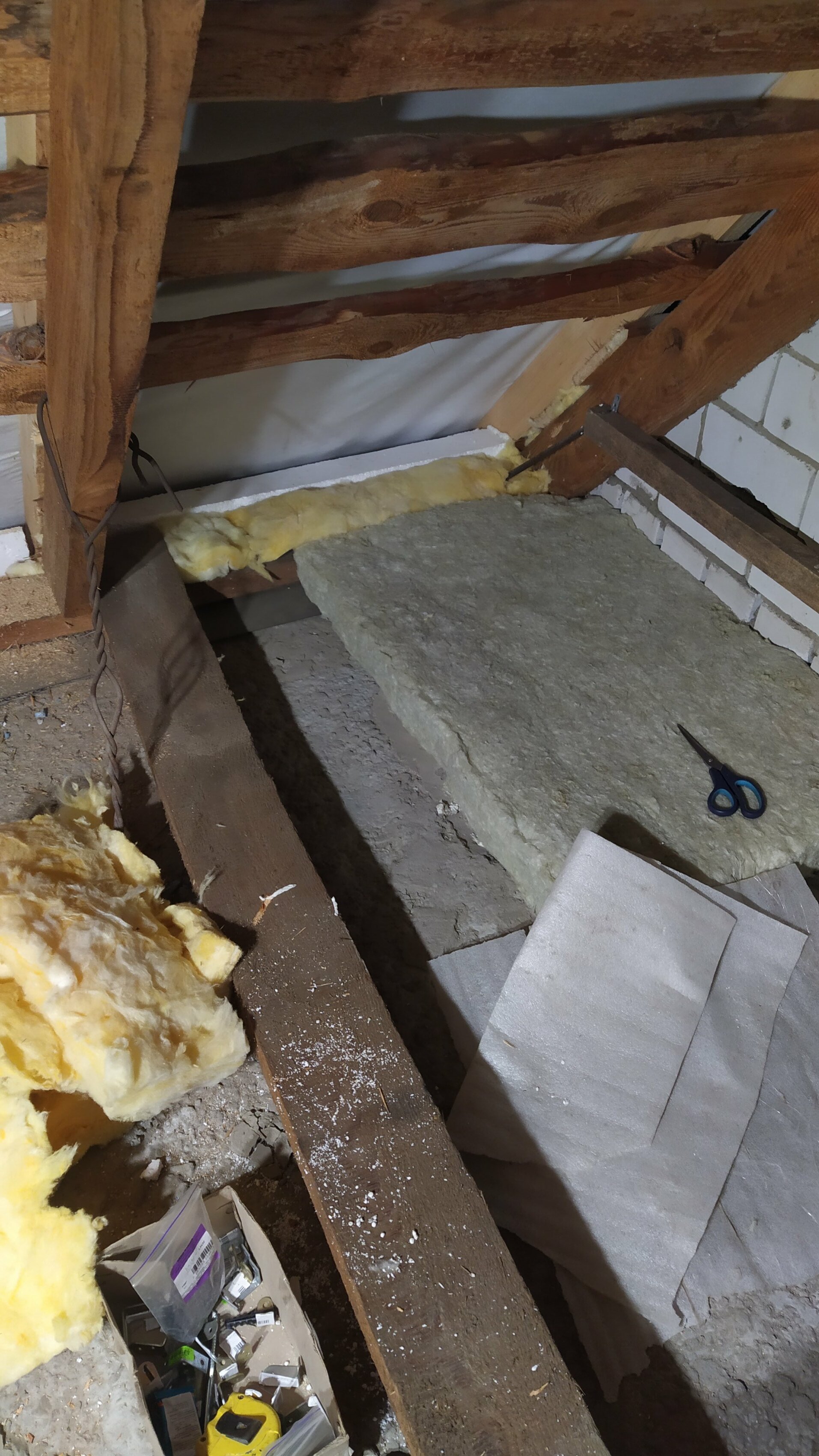

AndryG Опубліковано: 19 листопада 2024 Автор Поділитись Опубліковано: 19 листопада 2024 (змінено) Перший є! Залишилось 419. Буде три шари по 100мм. По краях, де не буде підлоги, прикрутив рейки, щоб можна було дістатися до стіни. Думається мені, що варто зробити "штору" між ватою і мембраною см 40. Щоб вітер не гуляв по ваті. Може туди двп/оргаліт прикрутити? Вологи тут не повинно бути - стоятиме. Чи щось інше? А може мембрани стрічку степлером? Все одно закрити дірку в стелі доведеться купляти більше потрібного... Знаю, що пароізоляція тут не в тему, та її буде всього з торця шару вати. Змінено 19 листопада 2024 користувачем AndryG Посилання на коментар Поділитися на інших сайтах More sharing options...
AndryG Опубліковано: 23 листопада 2024 Автор Поділитись Опубліковано: 23 листопада 2024 На обличчі посмішка і в душі трошки радості, коли випадає покласти цілий лист без підрізання А ще постійно треба себе зупиняти щоб менше поправляв листи. Бо як починаєш його сховати та жмакати, то стає тільки гірше. 1 Посилання на коментар Поділитися на інших сайтах More sharing options...

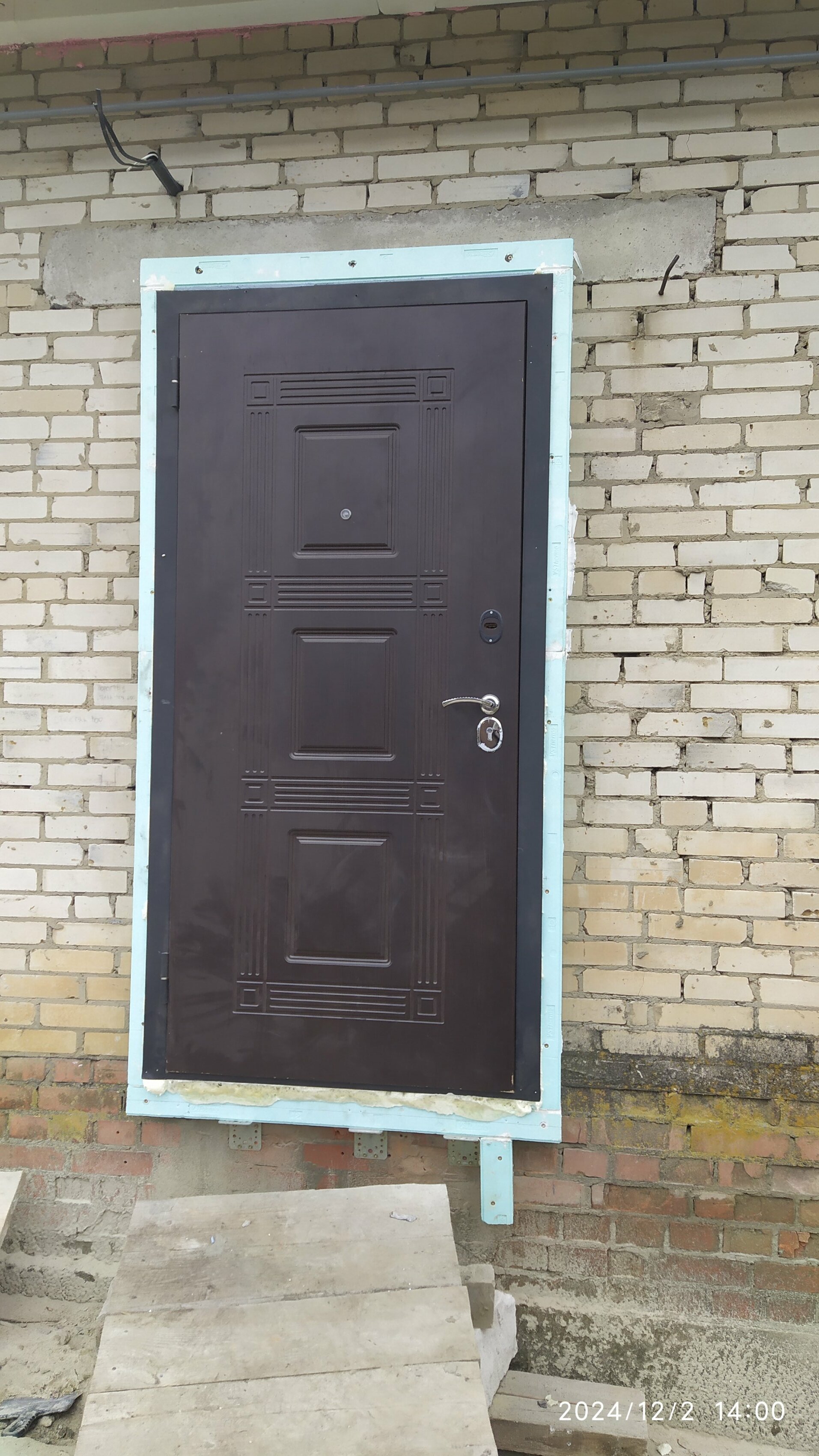

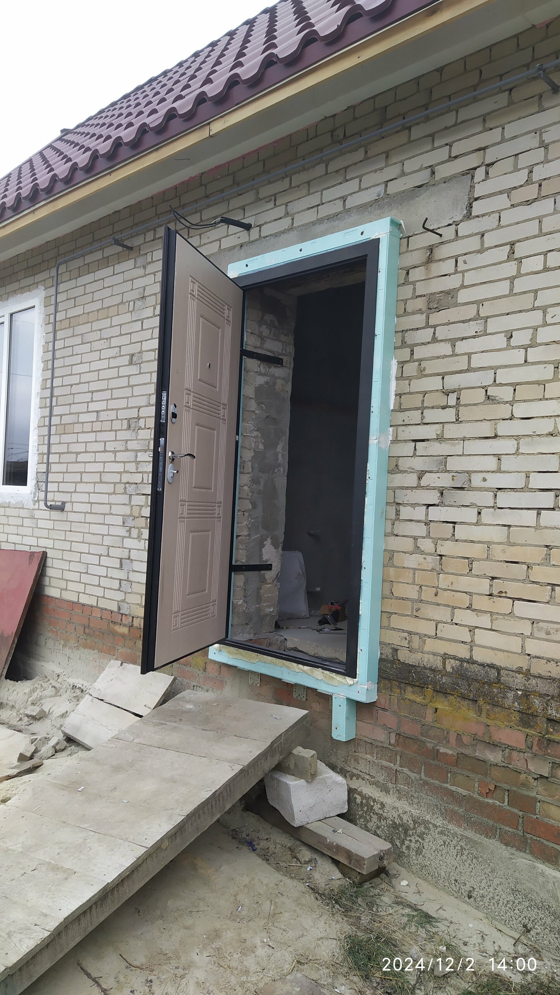

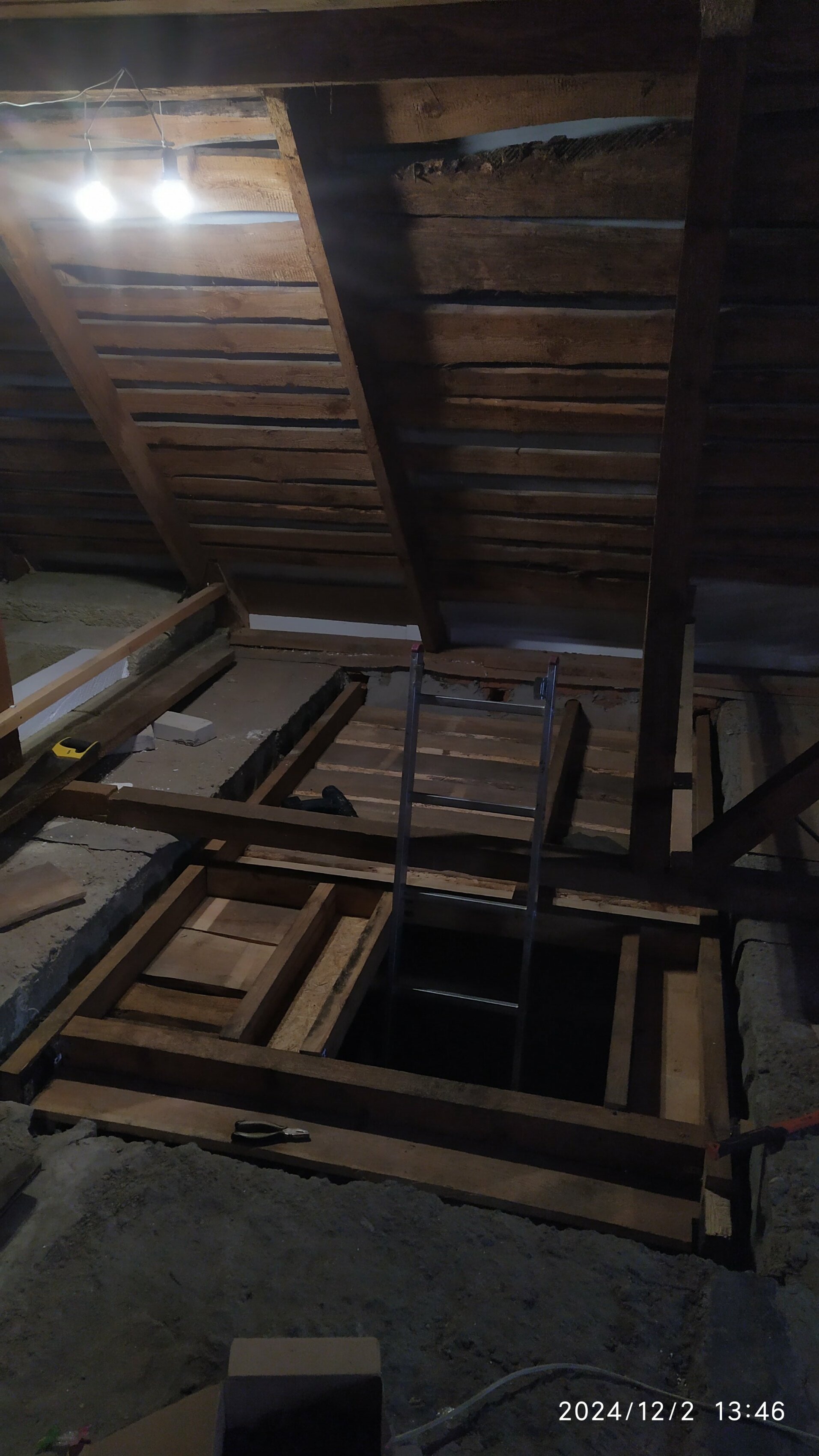

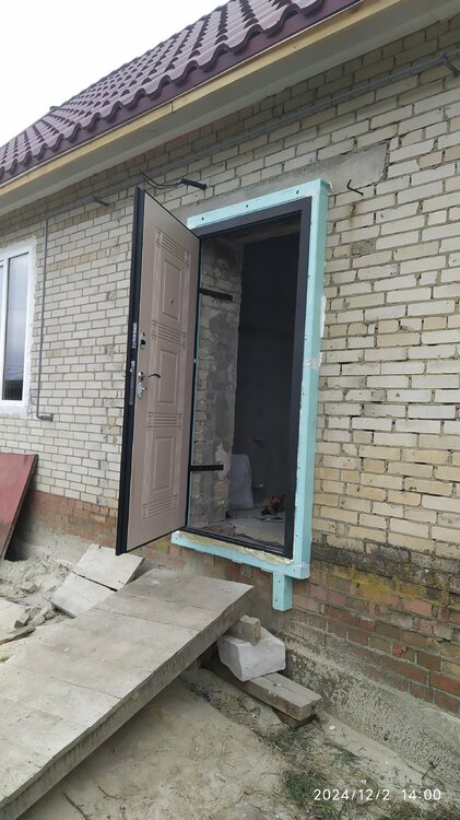

AndryG Опубліковано: 2 грудня 2024 Автор Поділитись Опубліковано: 2 грудня 2024 Нарешті закрив дірку в стелі! Все більше стіни стають схожі на житло Поставив двері тимчасові. За цілу тисячу знайшов дверцята. До сих пір посміхаюсь при згадуванні "коробки" із жерсті. Двері такі самі: 0.3-0.5мм бляхою обгорнуті 4см пінопласту і зверху наліплені пластини МДФ. Язичок замка запав при першому відкриванні, замок за заклепках - довелось ще і з ним погратись. Кожного разу, як за ручку берусь, посмішка на обличчі Невже хтось такі двері використовує "по справжньому". Як тільки руки піднімаються таке виготовляти. Зато марками ОТК обліплені з прізвищами виконавців. 3 Посилання на коментар Поділитися на інших сайтах More sharing options...
ЯД Опубліковано: 2 грудня 2024 Поділитись Опубліковано: 2 грудня 2024 (змінено) 18 хвилин тому, AndryG сказав: Нарешті закрив дірку в стелі! Все більше стіни стають схожі на житло Поставив двері тимчасові. За цілу тисячу знайшов дверцята. До сих пір посміхаюсь при згадуванні "коробки" із жерсті. Двері такі самі: 0.3-0.5мм бляхою обгорнуті 4см пінопласту і зверху наліплені пластини МДФ. Язичок замка запав при першому відкриванні, замок за заклепках - довелось ще і з ним погратись. Кожного разу, як за ручку берусь, посмішка на обличчі Невже хтось такі двері використовує "по справжньому". Як тільки руки піднімаються таке виготовляти. Зато марками ОТК обліплені з прізвищами виконавців. Мои временные за тоже 1к грн через месяц начали расходится по шву дверей) и я скручивал шурупами через деревяшки, чтобы выдержали. К установке реальных дверей они ещё были живы, хоть и в состоянии двух половинок на шурупах)) Змінено 2 грудня 2024 користувачем ЯД 1 Посилання на коментар Поділитися на інших сайтах More sharing options...

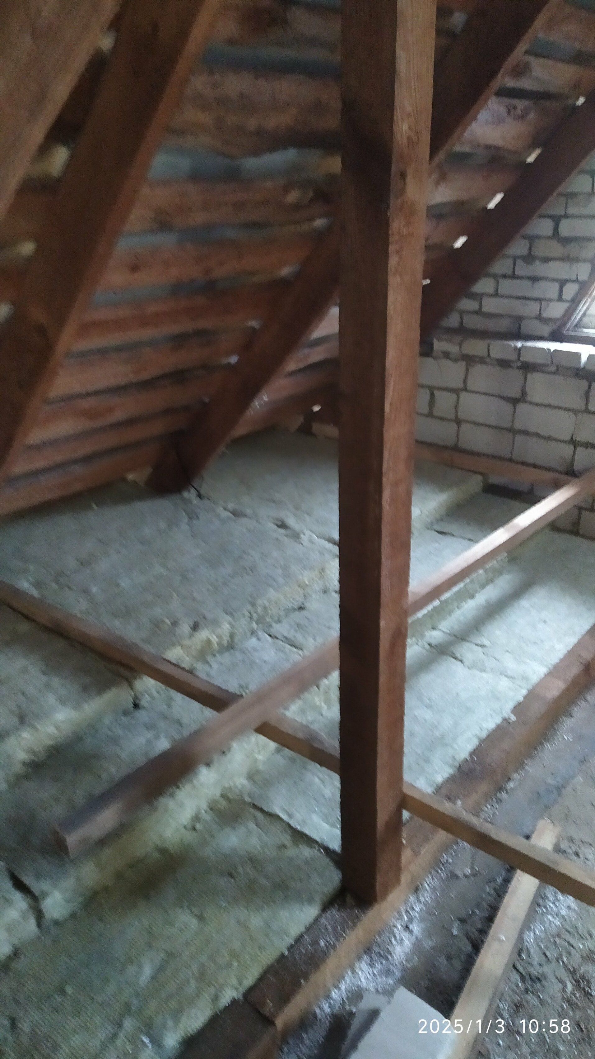

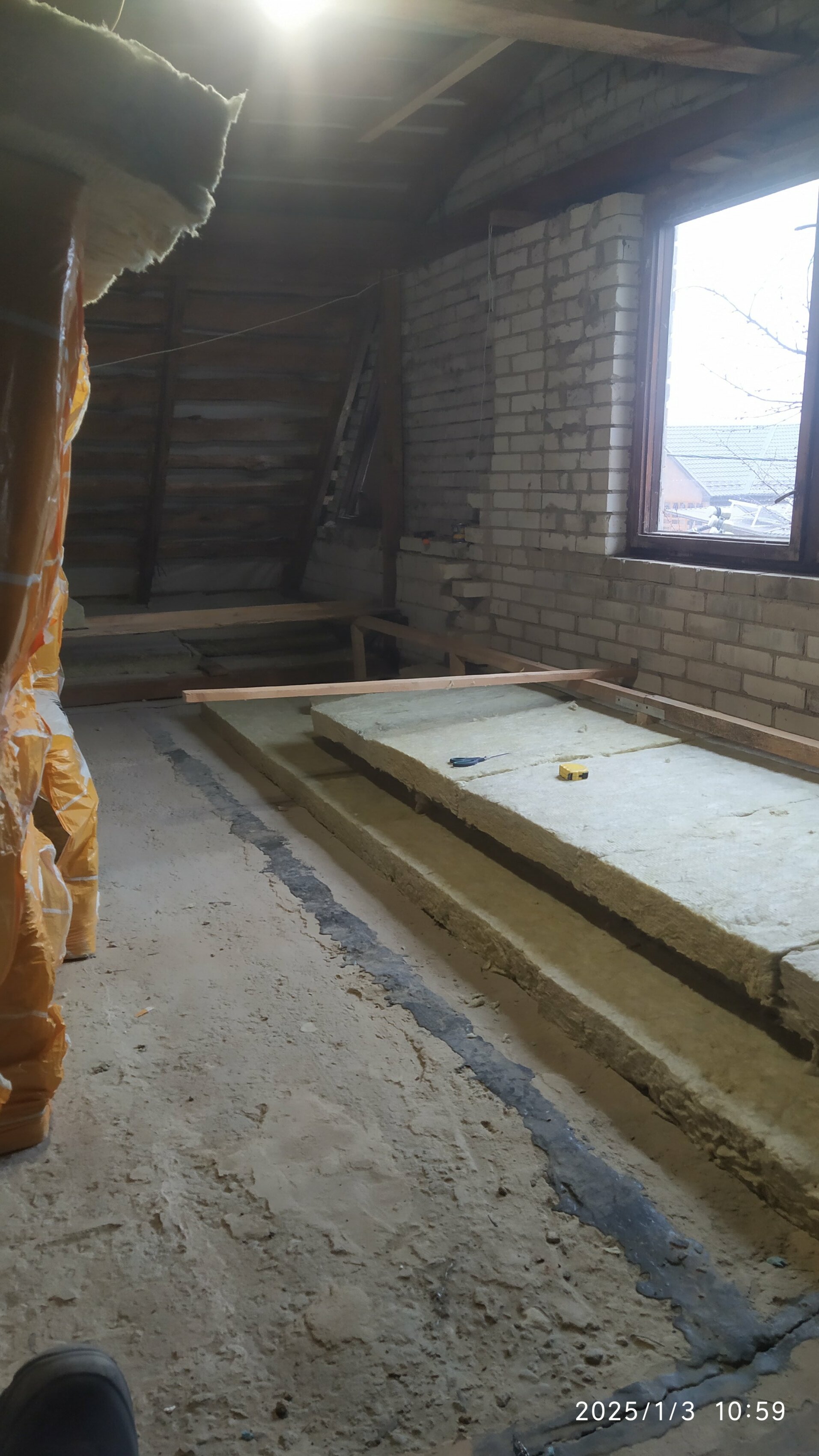

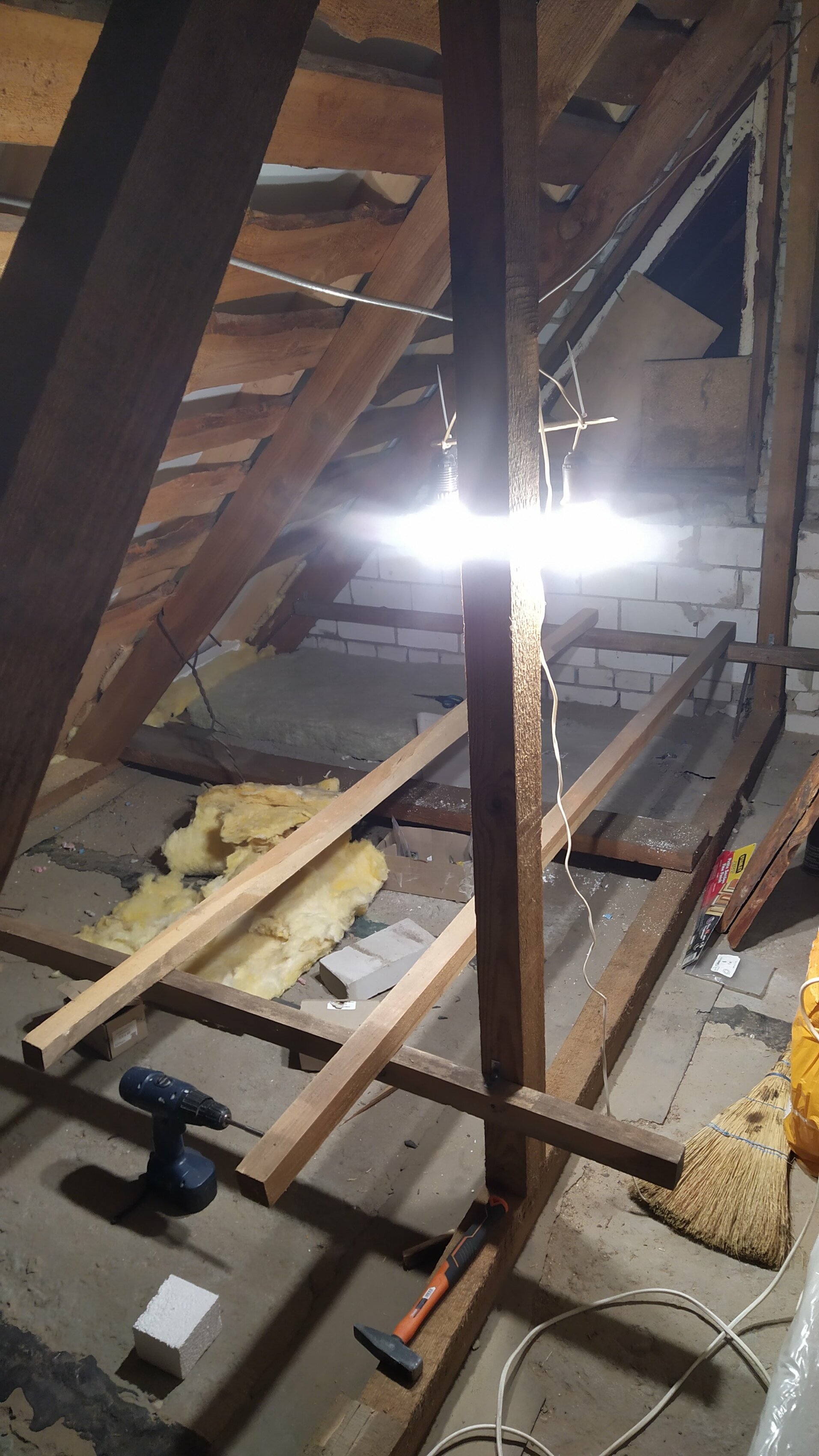

AndryG Опубліковано: 3 січня 2025 Автор Поділитись Опубліковано: 3 січня 2025 (змінено) Не думав, що у 44 рочки буду радіти шкільним канікулам як і в 14: дітвора розважає тещу, а я відпочиваю на горищі Вчора доклав утеплення навколо крокв. Сьогодні взявся за центральну частину. Рейка 45х50 - їх трохи є у мене. З опорами через 1.3-1.5м і біля метру між ними. Сподіваюсь, як не влаштовувати на горищі вечірки, стоятиме. Головне багацько мотлоху не заносити ))) Змінено 3 січня 2025 користувачем AndryG 4 Посилання на коментар Поділитися на інших сайтах More sharing options...

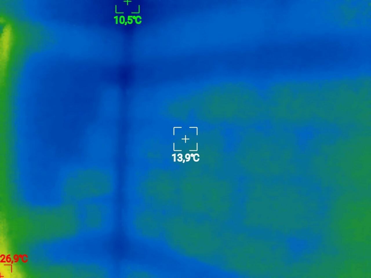

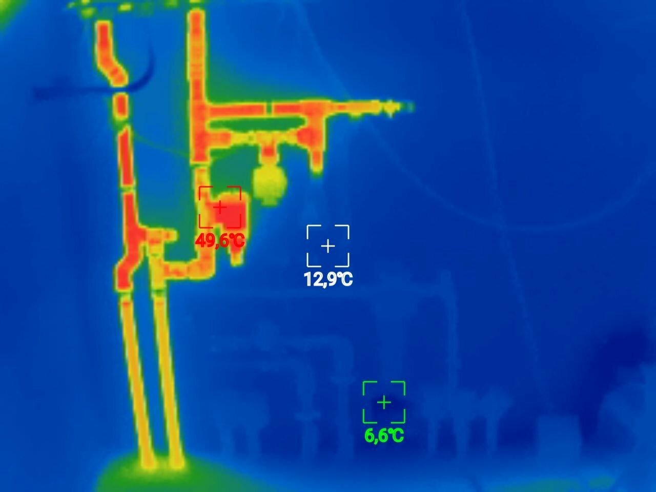

AndryG Опубліковано: 15 січня 2025 Автор Поділитись Опубліковано: 15 січня 2025 (змінено) Є у мене новина! Хочеться бачити в цьому певний крок, перехід до наступного етапу. Поки запустив тільки радіаторну частину аби, на випадок проблем з котлом, менше боліла голова як осушити систему. Влупив 60С подачу. Всі радіатори 22 типу працюють 60С-50С, 11 типу - 60С-55С. Поліз до насоса зменишити швидкість - а фігушки! Нема перемикача. Є тільки одна швидкість і одна потужність у 82Вт. Неприємний момент. Як буде багато вільного часу, то спробую зробити для нього частотник. Два дні котел працював не зупиняючись. Палив трохи більше куба за годину. Накочегарив у хаті 18С. Конденсат капав звідусіль. Довелося утеплювати димохід котла і ... газову підводку На другий день почали плакати вікна. Відкрив всі на мікропровітрювання, конденсат на вікнах майже прибрався, навіть з вентиляції перестало тікти. На горищі залишився шматок нетупленої труби, то за неї не особо парюсь зараз. Плюс все одно буду робити якийсь злив конденсату - ніяких очікувань від металевих каналів. В бойлерні все так само холодно. Кімната з котлом виявилась самим холодним місцем. Котел такий "теплий" ззовні, що і руки не зігрієш. Хоч бери тепер радіатор добавляй. Остання надія на колектор теплої підлоги. Помацавши вживу труби дійшло, що я пропустив момент з капіляним датчиком термогловки змішувача ТП. Просто на трубу ліпити його стяжками нема ніякого сенсу. День шукав заглибну гільзу і не знайшов. Максимум внутрішній діаметр 10, а у мене датчик D11. Думаю втулити його у 32 трубу на кутнику, замінивши його на трійник, недалеко від змішувача. Фоточка ззовні підказує наступні роботи - відкоси... А ще прикольно видно піноблоки і цегляну кладку під шаром штукатурки. І холодний кут. Змінено 15 січня 2025 користувачем AndryG 2 Посилання на коментар Поділитися на інших сайтах More sharing options...

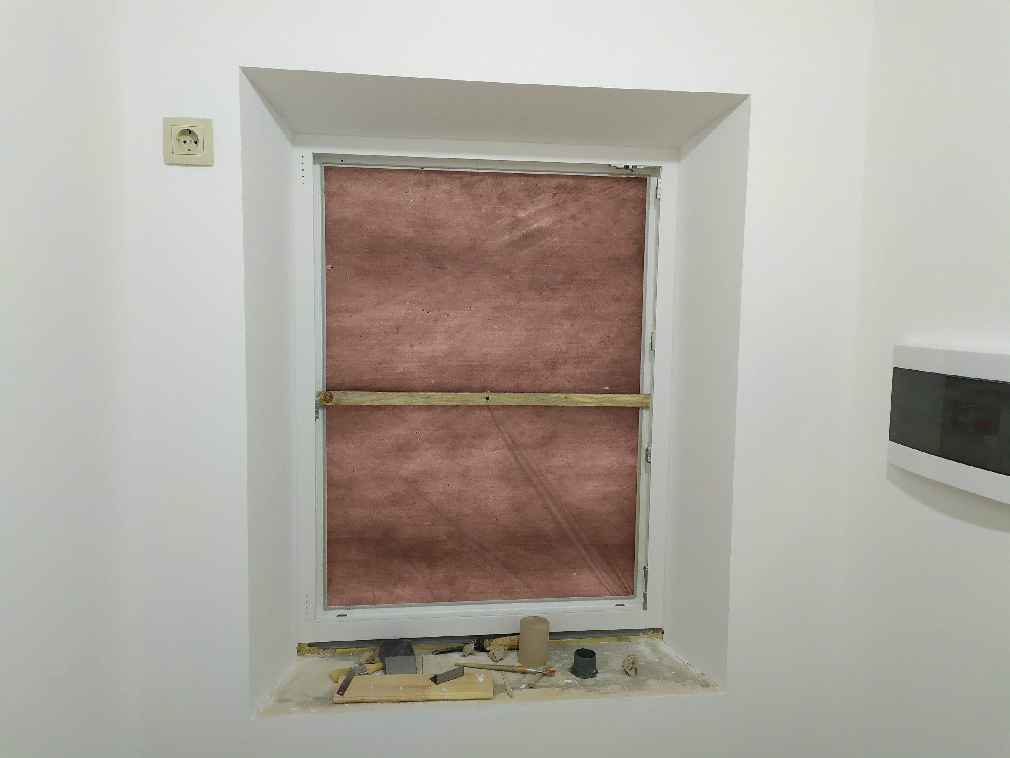

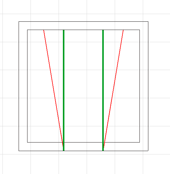

AndryG Опубліковано: 15 січня 2025 Автор Поділитись Опубліковано: 15 січня 2025 (змінено) Відкоси. Скільки шукаю чогось путнього по ютубу, всюди ліплять на різний манер без укосу - під прямим кутом до площини вікна, не розширяючи отвір в середину приміщення. А ятак не хочу. З глибиною стіни 330мм виглядатиме як тунель в стіні. Мені так здається зараз. Хтось тільки шкрябає ЕППС, інші додають бетоноконтакт. Половина знає про установчі кутники. Одні клеють під гребінку, інші піною все завалюють. А я знову вже кілька днів стою на місті і не знаю, як то робити. Все як було зі штукатуркою. Від стіни до рами у мене ~40мм (20 контур з ЕППС і 20 піна) На раму зайти більше 5мм не вийде через завіси. Виходить такий собі прямоктуний трикутник з прямим кутом між вікном та стіною та одним катетом в 45мм. Може зробити у два прийоми: всередину приклеїти клин з 20 ЕППС і потім другим шаром ще один лист з опорою на установчий кутник? Цегляна кладка відкосів не рівна - під гребінку не вийде, тому чиплятиму на піну. Ще і внутришні ребра треба довести до ладу - під час штукатурки їм не приділяв уваги. Видіб'ю лазером вертикаль і додам пилу алмазною чашкою. Буду радий почути ваші поради і зауваження. Змінено 15 січня 2025 користувачем AndryG Посилання на коментар Поділитися на інших сайтах More sharing options...
Dendnepr Опубліковано: 16 січня 2025 Поділитись Опубліковано: 16 січня 2025 в мене стіна 500 мм. прямі відкоси на великих вікнах - виглядає чудово 3 Посилання на коментар Поділитися на інших сайтах More sharing options...
МаТраС Опубліковано: 16 січня 2025 Поділитись Опубліковано: 16 січня 2025 Розвернуті нагадують унилий совок 1 1 1 Посилання на коментар Поділитися на інших сайтах More sharing options...
Dendnepr Опубліковано: 16 січня 2025 Поділитись Опубліковано: 16 січня 2025 59 минут назад, МаТраС сказал: Розвернуті нагадують унилий совок казематы или букер 1 Посилання на коментар Поділитися на інших сайтах More sharing options...
МаТраС Опубліковано: 16 січня 2025 Поділитись Опубліковано: 16 січня 2025 9 хвилин тому, Dendnepr сказав: казематы или букер Десь чув легенду, що при розвернутих світло краще розсівається. Може по якимось книжками радянським. Але наскільки?) На 1,5 відсотка 1 Посилання на коментар Поділитися на інших сайтах More sharing options...
andrey_ka Опубліковано: 17 січня 2025 Поділитись Опубліковано: 17 січня 2025 19 годин тому, МаТраС сказав: Десь чув легенду, що при розвернутих світло краще розсівається. Може по якимось книжками радянським. Але наскільки?) На 1,5 відсотка На 50 ! І повірте , навіть візуально в кімнаті одразу стає світліше. ПС.. Розвернутість , це зовсім не совок. Їх робити складніше , невже ви думаєте , що люди просто так ускладнювали собі процес ? 1 Посилання на коментар Поділитися на інших сайтах More sharing options...
МаТраС Опубліковано: 17 січня 2025 Поділитись Опубліковано: 17 січня 2025 1 хвилину тому, andrey_ka сказав: На 50 ! І повірте , навіть візуально в кімнаті одразу стає світліше. ПС.. Розвернутість , це зовсім не совок. Їх робити складніше , невже ви думаєте , що люди просто так ускладнювали собі процес ? Не будемо про ті уйобища, що вони робили. Бо гидко дивитись на те все. Тоді багато дичини робили і шо?) По поводу 50 не спорю, може десь є дослідження А я типа не робив їх. Що складного прикласти кутник і зробити 2 відмітки?) 1 Посилання на коментар Поділитися на інших сайтах More sharing options...
