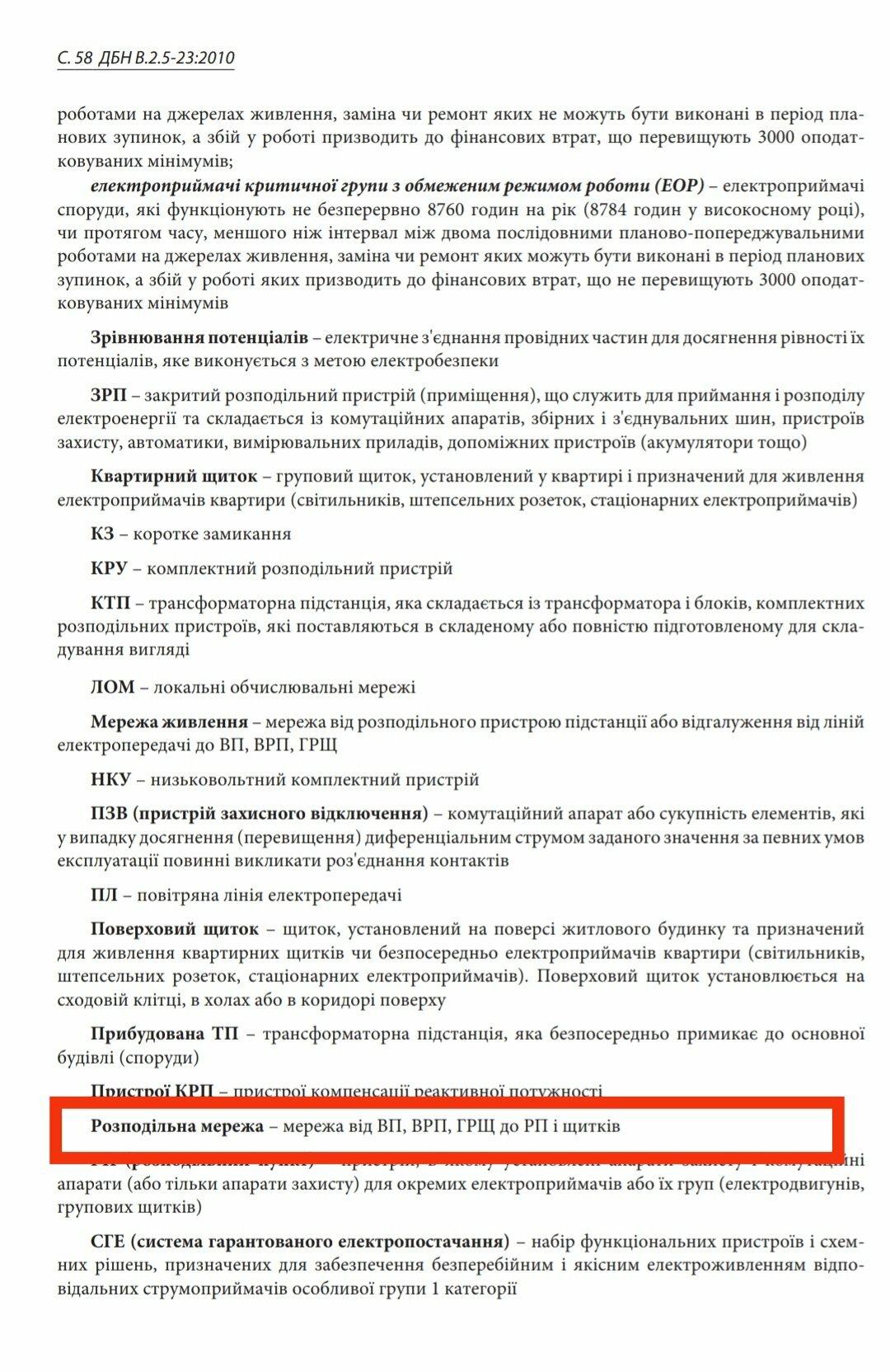

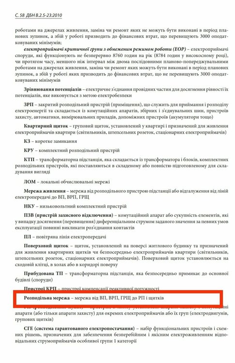

ДБН В.2.5.23-2010 додаток Б (Терміни скорочення і визначення)
Групова мережа - Мережа, що живить світильники, штепсельні розетки і інші електроприймачі
Мережа живлення - Мережа від розподільного пристрою підстанції або відгалуження від ліній електропередачі до ВП, ВРП, ГРЩ
Розподільча (силова) мережа - Мережа від ВП, ВРП, ГРЩ до РП і щитків.

А вот Облакевич Сергей Викторович, говорит, что "силова" в скобочках, не писал в этом документе....
те що в дужках це я сам написав розуміючи під цим, що силова мережа і розподільча мережа це синоніми. Чи силова і розподільча мережа це не одне і те ж?

Не стоит пытаться натянуть сову на глобус.
Приведу пример - есть группа электроприводов, каждяй из них по 10 кВт, защищаемая одним АВ. Каждый из приводов включается контактором, катушки контакторов 220В. Питающая приводы линия является групповой сетью, ведь так же, по вашему? Так я могу отводы к приводам распаять, или нет?
