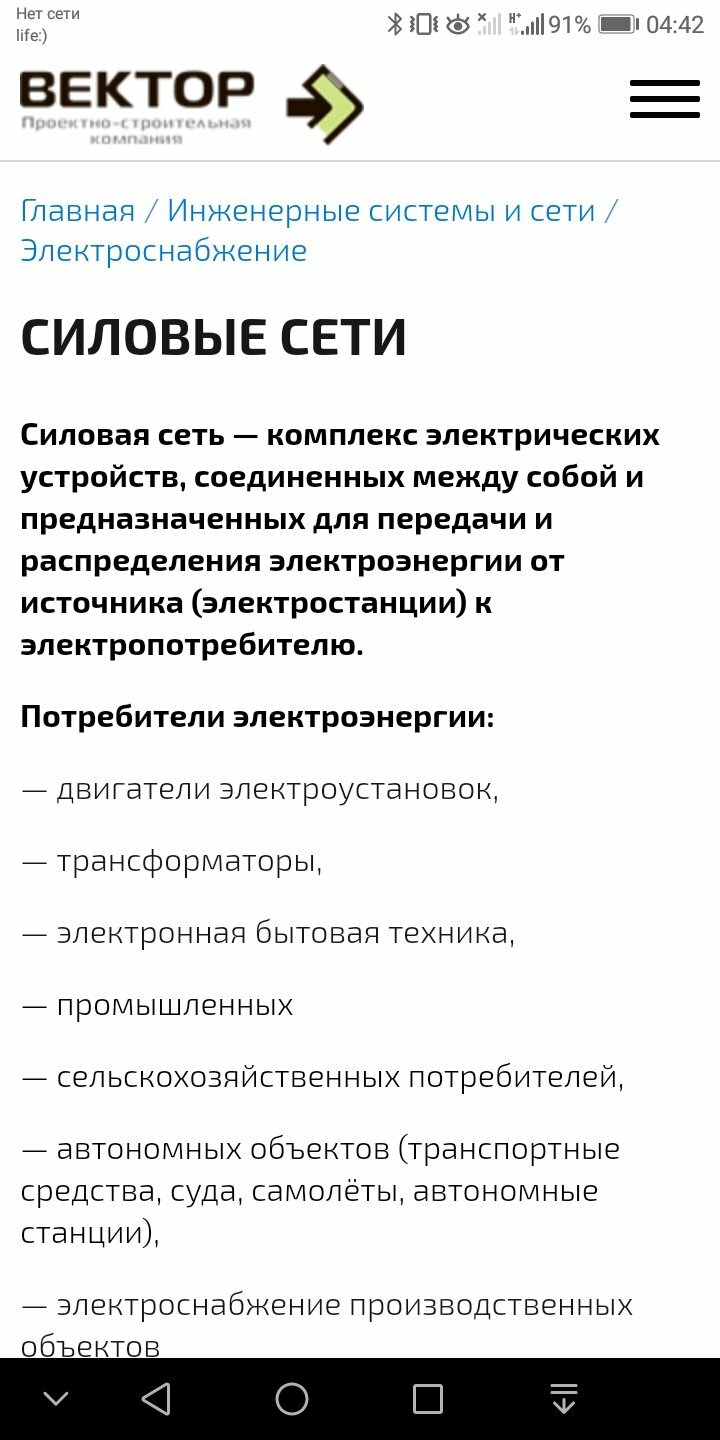

igorjk Опубліковано: 11 серпня 2021 Поділитись Опубліковано: 11 серпня 2021 7 часов назад, Shturman1 сказал: приведіть мені визначення, що таке силова мережа і я зрозумію pskvector.ru/catalog/injenernyie_sistemyi/elektrosnabjenie/silovyie_seti/ Посилання на коментар Поділитися на інших сайтах More sharing options...
Shturman1 Опубліковано: 11 серпня 2021 Поділитись Опубліковано: 11 серпня 2021 то як це визначення натягнути на пункт ПУЕ який ми обговорюємо? З цього визначення виходить, що всі мережі є силовими, а в силових мережах пайка не рекомендована. Я веду до того що в цьому пункті некоректно вжито слово "силова мережа" Посилання на коментар Поділитися на інших сайтах More sharing options...
