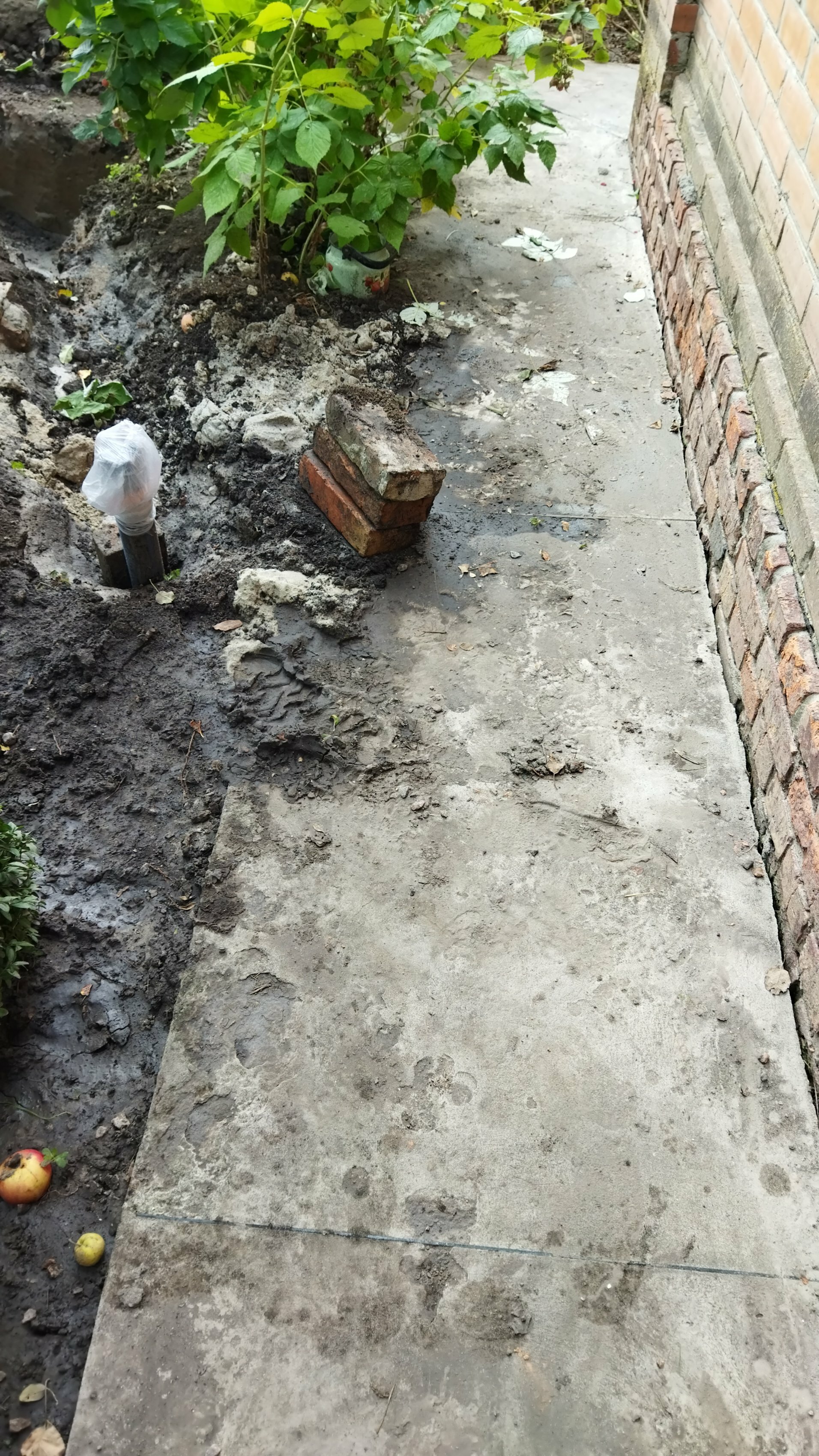

Пробили вчера скважину,напор хороший,но немного берут сомнения близости скважины к фундаменту дома.Отмостка 80 см от дома.Думаю по фото будет понятно.Вопрос: можно ли так близко к дому было делать скважину,не повредит ли фундаменту? Скважина +- 1 метр от фундамента.Если вопрос не по теме,то пожалуйста перенесите вопрос в соответствующий раздел.Спасибо.
14 минут назад, musia сказал:
Сама скважина не повредит. Но вы же будете приямок делать и кольца в него опускать. Вот на этом этапе нужно все сделать аккуратно, что бы при раскопке ямы не обвалилась земля от фундамента в яму.

Что касается приямка, я бы гидроаккумулятор и автоматику в нем не размещал. Из-за высокой влажности быстро все гниет и выходит из строя. Уж лучше  завести трубу в дом (подвал, полуподвал, прихожая....).

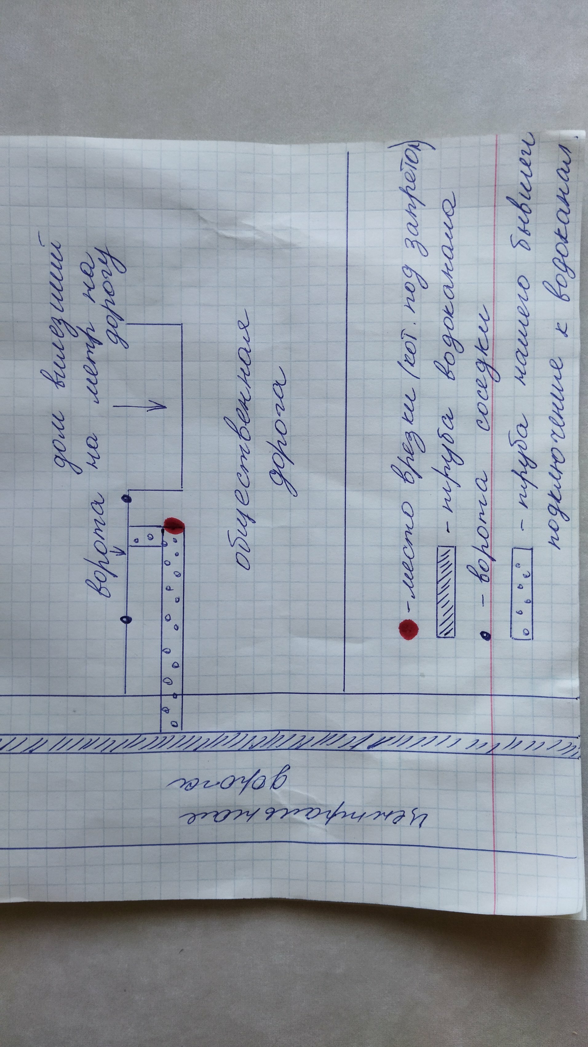

Всем добрый день.Соседка решила бить скважину и также проводить воду водоканала.Заказала схему в водоканале( которую за две недели не сделали), сказала там ,что мы будем проводить воду ( от водоканала). А в пятницу соседка с бассейном уже начала укладку тротуарной плитки на месте врезки будующего водопровода к соседкиному дому..Мы обратились в отдел ЖКХ( благоустройство города), сказу был направлен инспектор из отдела для разъяснения ситуации.Со слов инспектора( ее предупреждение было проигнорировано) укладка плитки продолжилось уже даже не на 0.5, а уже на метр вылезая  на дорогу.Все вокруг залито бетоном.Это уже земли городского управления,мало того теперь продолжая работы по подключению воды будут для нас ещё затруднительнее.
Написали заявление в Міську Раду ,ждём ответа.Что ещё сделать в этой ситуации не знаем.

 Сегодня зводили в водоканал,ответ от них просто выбил почву из под ног,они нас не могут подключить в существующую трубу водоканала( там где уже уложена тротуарная плитка) без согласия нашей соседки с бассейном.Мы говорим,что это уже за пределом ее зем,участка,на общественной дороге которая принадлежит городскому управлению.Ответ один- только с ее согласия и все.

Дорога на нашей улице совместна с гаражами,по одну сторону дома,по другую сторону гаражи.Дорога эта - годами укатанный щебень.Экскаватор для таких работ по самой дорогой цене у нас.Больше ста грн.за метр.
И возле ворот и возле дома ( возле ворот на метр,а с учётом дома на 2 метра на дорогу)
