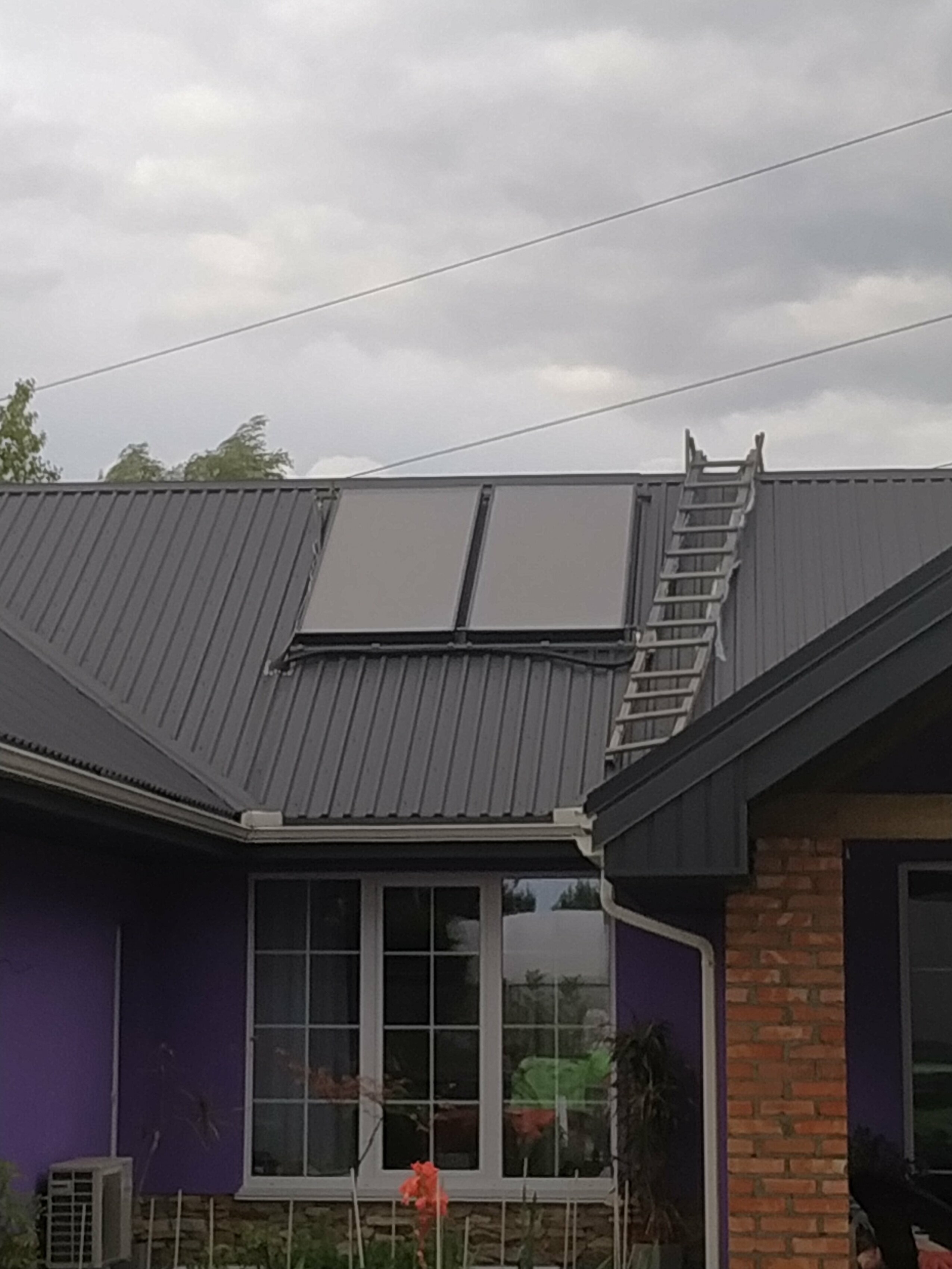

KakTuz Опубліковано: 24 серпня Автор Поділитись Опубліковано: 24 серпня (змінено) Подкину на вентилятор. Для ТН мне нужен был косвенный бойлер для ТН или солнечных гвс панелей, второй подвернулся не дорого, как и пара панелей валлиант. По деньгам - дорого шо пипец, панели, магистраль, носитель, фитинги, монтаж - все это вылилось в более 2500$. И проблема избытка энергии, когда бойлер нагрет до 70С. Эл. Вариант в пару раз дешевле. Тэн, солар вампир, и панелей на 3-5квт. Или инчертор с али за 200$ и имеем 220в. Зимой панелям не надо нагреться до +40 что бы греть воду. При малой освещенности хоть 500-600вт они выдают, гвс не нагрелись до рабочей t. Протечку изолентой не исправить, выкипевший носитель - та еще задача пополнить. Вес панелей гвс. В общем это как раз лишнее капиталовложение. Панели ГВС. Змінено 24 серпня користувачем KakTuz 1 Посилання на коментар Поділитися на інших сайтах More sharing options...
