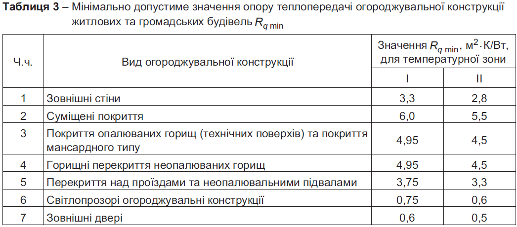

А какая связь между R стен и перекрытия? По дбн к ним отдельные разные требования.
44 минуты назад, Сергей НСТ сказал:
Дбн ограничивает минимум утепления.
Соотношение теплопроаодности стен к утеплению потолка 5к8 кажется.
думаю утепление потолка сильнее нужно для того что бы меньше уходила влага в потолок и температура под потолком выше, значит и теплопотери выше, так как больше дельта т.
2 минуты назад, Narval сказал:
Не в курсе об этом. Где почитать о таком требовании?
Для перекрытия 4,95 для стен 3,3 это уже не 5/8

5 минут назад, Сергей НСТ сказал:
Нет такой взаимосвязи.
Где почитать?
спасибо за табличку
4.95:3.3 =1.5
4.5:2.8=1.6
8:5= 1.6
если вспомнить слово  «кажется»
то 1.5=1.6
