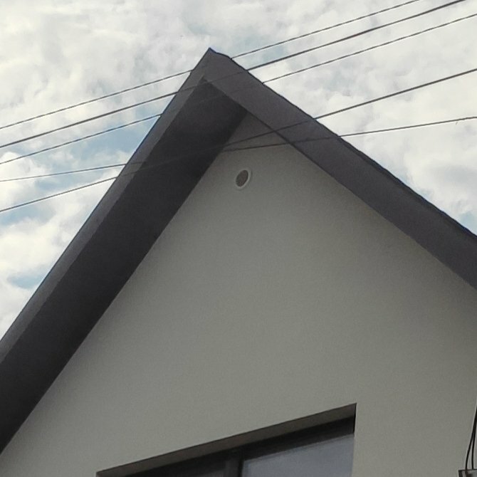

Посмотрел у соседа. Обычные круглые вентрешетки. Диаметр 150 мм наверное. У него тоже очень маленький чердачек

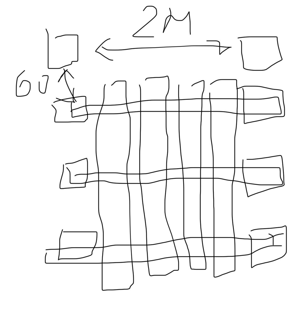

Стоп. Сори не понял.
это был совет по утеплению перекрытия по деревянным балкам.
раз у вас бетонная плита перекрытия- вату кладете просто на плиту с перекрытием следующим рядом стыков.
сверху кладете сдм (супер диф мембрану), или ветробарьер, или на крайняк геотекстиль.
если хотите сделать там пол - можете поставить деревянные кубики 150*150*250 или 200*200*250, на них лаги 50*100 (можно и 50*50)
расстояние между кубиками в первом случае можно 2м, во втором 1м (как типа фундамент)
по ширине расстояние 60-80 см.
и на лаги уже набиваете ходовой пол со щелями в 1см.
чтобы уменьшить теплопотери через деревянные кубики, можете 50мм заменить на эппс, тоесть кубик 200*200*200 на плиту, на кубик сверху квадратик эппс, и потом лагу (но считаю это лишним).
так как ходить там будете не каждый день, и эстетика не важна то и просадка непринципиальна.
Схематически так:

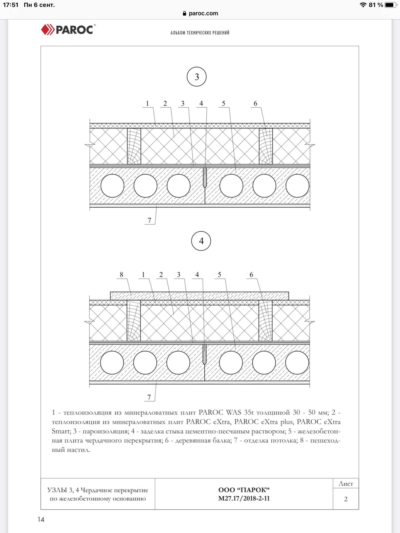

Кстати, о птичках))). Тут столько копий сломано по поводу пароизоляции между жб плитами и минеральной ватой, что просто ужас. Может кому пригодится:
Змінено користувачем Скромный прораб
  • Дякую 2
Да, и заметьте, пешеходный настил, это далеко не сплошной пол
Схематически так:
Спасибо, интересная идея!

В 06.09.2021 в 18:15, Скромный прораб сказал:
Кстати о птичках....
Я не фахівець і може не розібрався, тому прошу не сильно кидатися помідорками...  🤓
Але, ДСТУ-Н Б В.3.2-3:2014 на картинках показує, що пароізоляція повинна бути над (вище) мінвати. І у тому є якась логіка.
