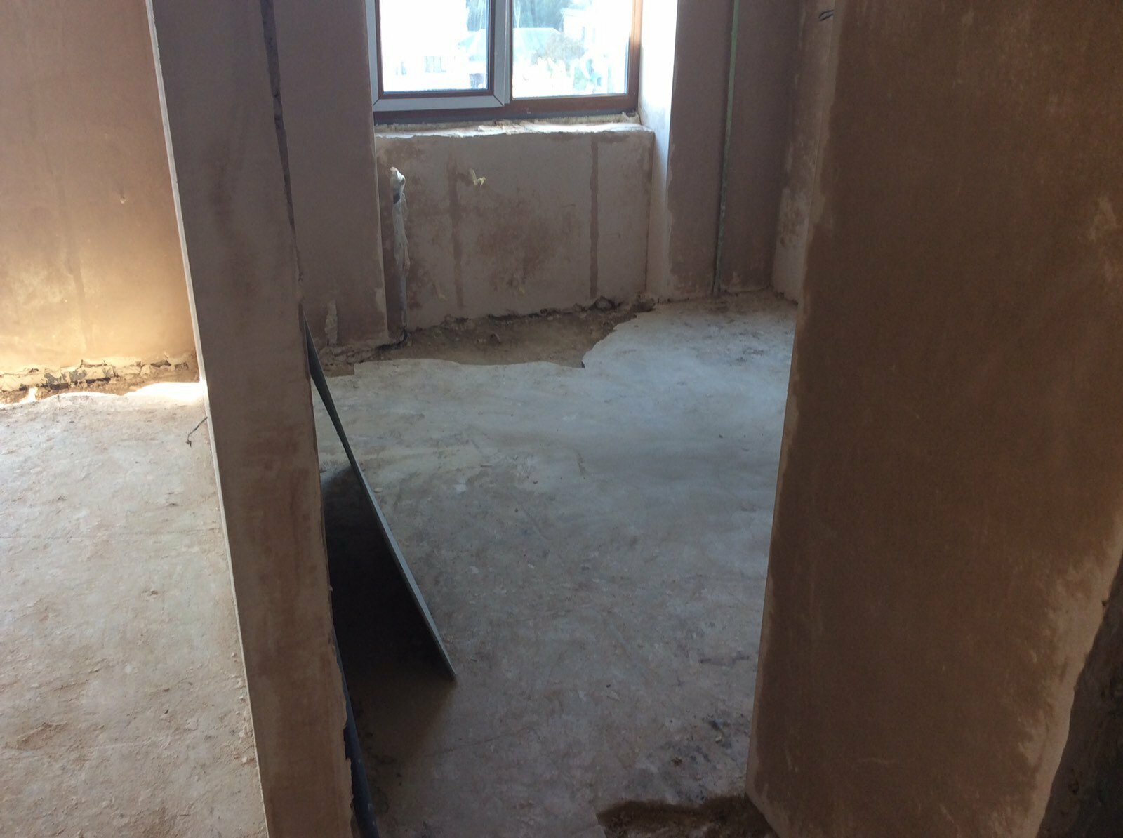

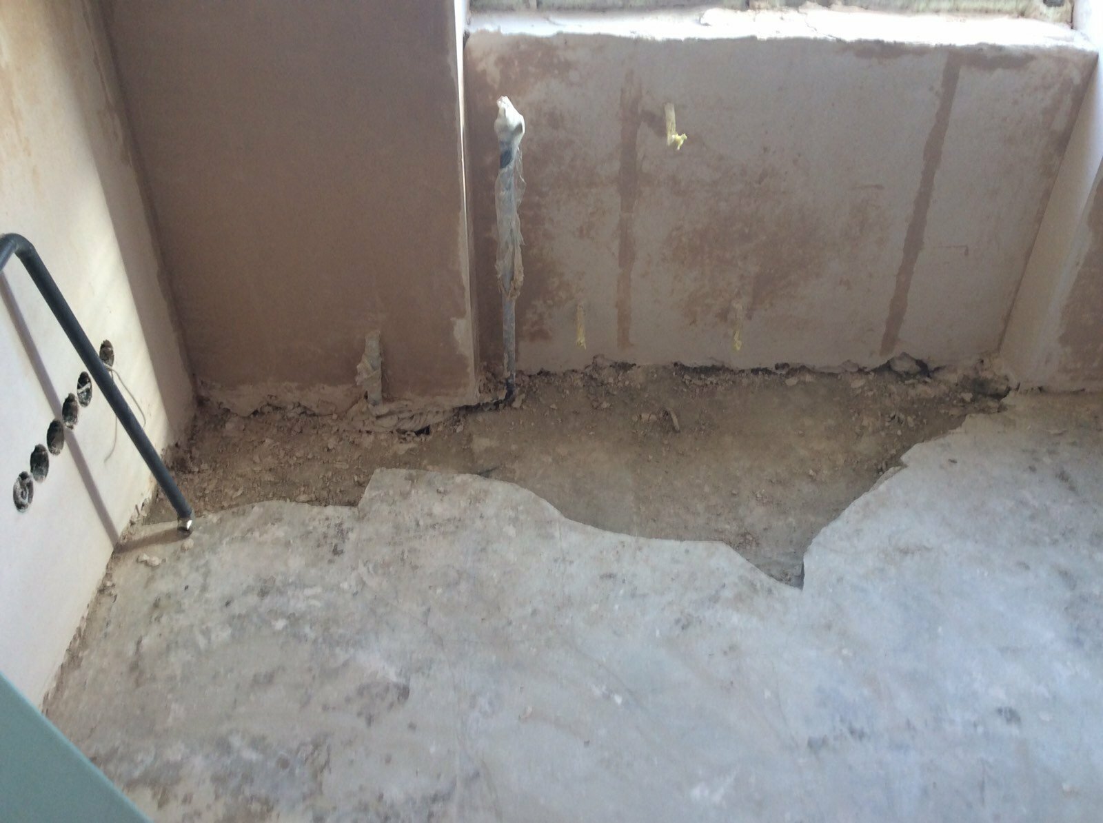

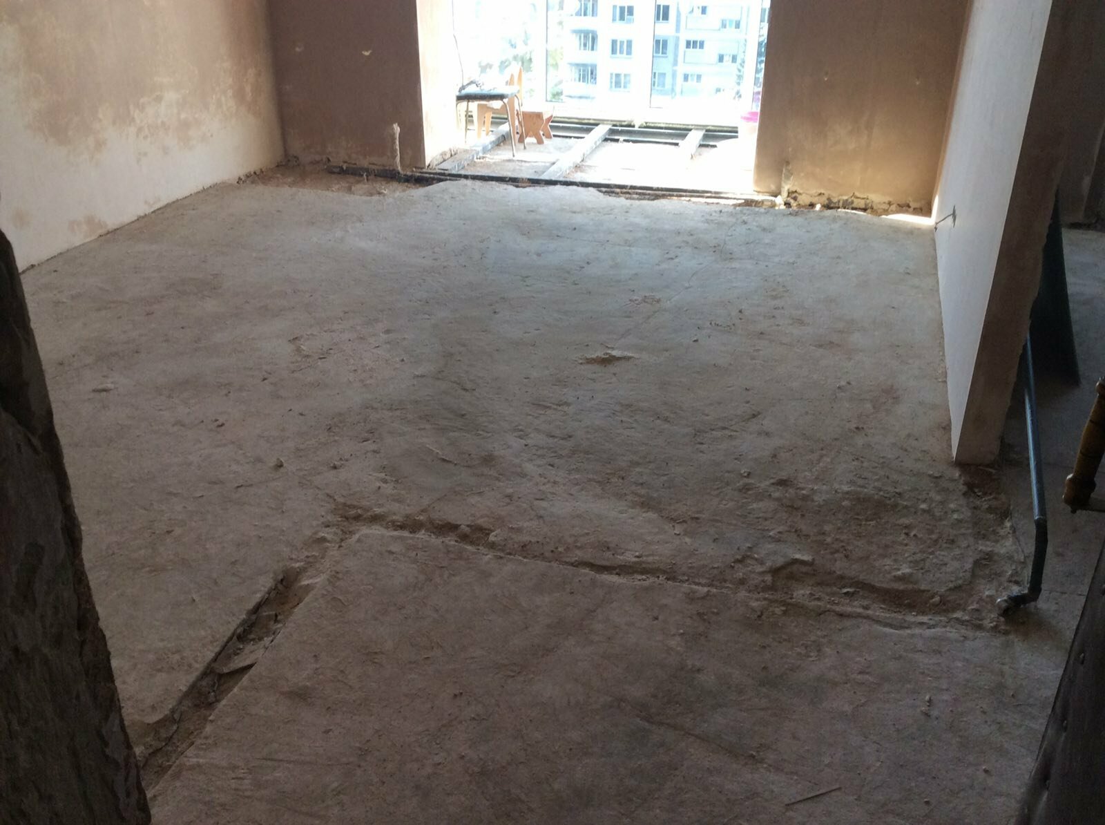

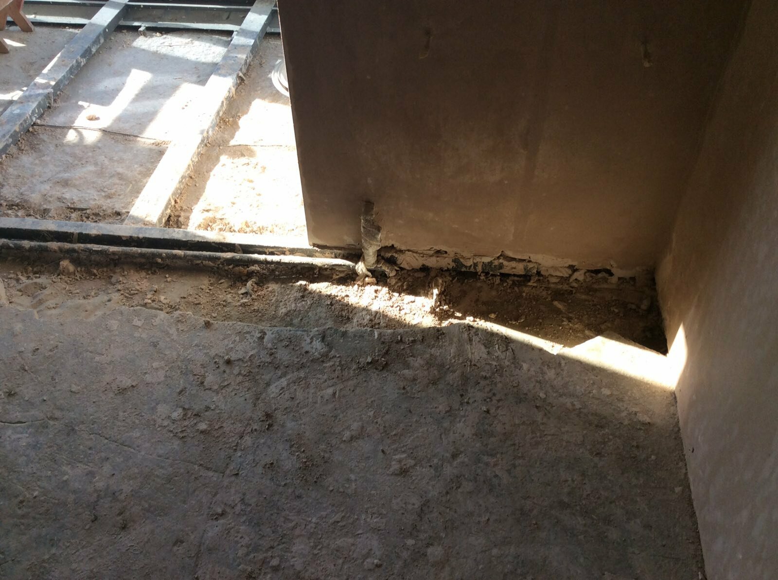

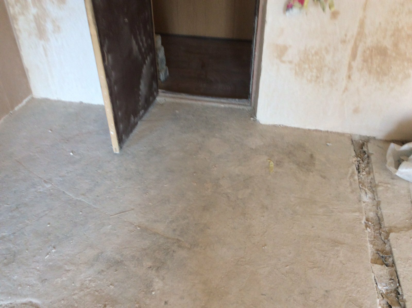

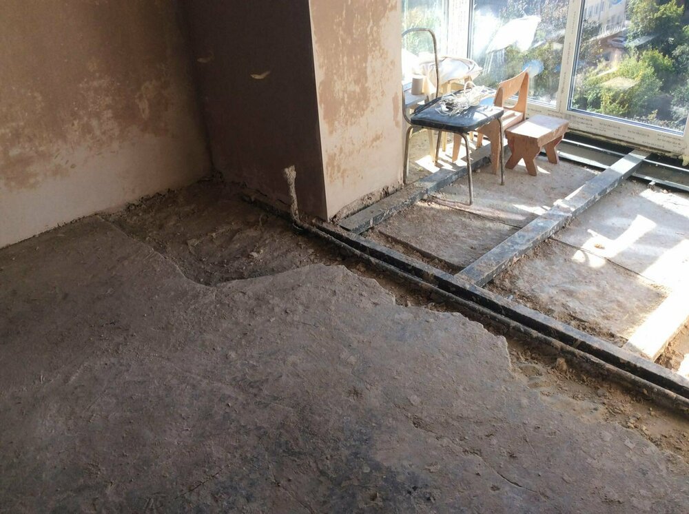

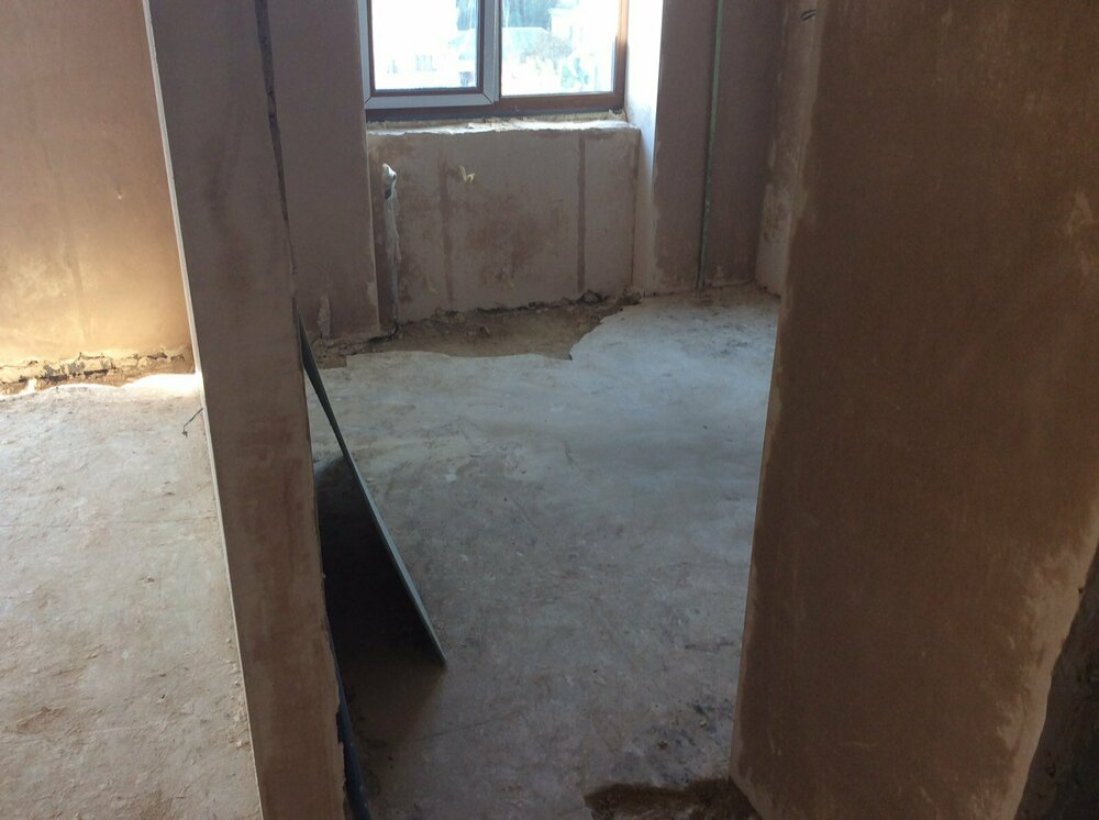

Алексей Ушаков Опубліковано: 8 вересня 2021 Поділитись Опубліковано: 8 вересня 2021 Всем привет! Посоветуйте, пожалуйста, какую стяжку и как лучше сделать. В квартире имеется старая стяжка (толщина 6-8 см), лежит крепко, не бухтит. Необходимо сверху сделать стяжку под ламинат. Толщина, по моим прикидкам, будет от 0,5 см до 3-4 см. Также есть один нюанс. Возле стен в обоих комнатах стяжка выбивалась, так как прокладывались трубы под отопление. То есть в этих местах новая стяжка будет делаться на плиту перекрытия, и толщина составит от 7 до 10 см. Прочитал информацию на форуме, в частности, сообщения уважаемого Мастерка. Исходя из этой информации, я понял, что есть 2 варианта: наливной пол и ЦПС с добавлением пластификатора и фибры. С первым вариантом могут быть проблемы, если стяжечник не суперпрофессионал. Второй вариант более прогнозируем, но должен быть опыт работы со смесями и добавками. Какой вариант лучше делать в моем случае? И в тех выбитых местах сначала нужно залить только эти места, а потом после высыхания уже выводить общий уровень по всему полу, или сразу выводить весь пол, в том числе и эти выбитые ямы? Буду очень благодарен, если посоветуете мастера в Киеве, который это может сделать. Площадь примерно 35 кв.м. Посилання на коментар Поділитися на інших сайтах More sharing options...
мастерок Опубліковано: 8 вересня 2021 Поділитись Опубліковано: 8 вересня 2021 У Вас могут быть проблемы с любыми вариантами,т.к. основание слишком грязное и полопавшее,я бы не взялся поверх него лить что либо слоем тоньше 5 см.Идеальный вариант таки демонтаж. Посилання на коментар Поділитися на інших сайтах More sharing options...
Алексей Ушаков Опубліковано: 8 вересня 2021 Автор Поділитись Опубліковано: 8 вересня 2021 Спасибо за Ваш совет! Не хотелось бы, конечно, демонтировать, это доп. геморрой. Но главное - у соседа снизу щели в потолке, уже ходили один раз к нему, снимали край натяжного потолка и вычищали насыпавшийся мусор. Может отколоться кусок и вообще прорвать натяжной потолок. Может, почистить хорошенько, например болгаркой с металлической щеткой? Насчет трещин в старой стяжке - это да, но стяжка толстая, лежит монолитом, вообще не шевелится, даже если прыгаешь или бьешь по ней. Очень не хотелось бы усугублять ситуацию с соседом снизу... Что думаете? Посилання на коментар Поділитися на інших сайтах More sharing options...
мастерок Опубліковано: 8 вересня 2021 Поділитись Опубліковано: 8 вересня 2021 (змінено) Та я как раз из за соседа снизу и написал,что проще демонтаж,т.к. чистить лучше всего Керхером,затопит соседа нафиг.Но если Вы готовы на такой подвиг как чистить болгаркой,то вполне может быть,очки и распиратор Вам очень пригодятся.Все отбитые куски стяжек подливаете отдельно,затем обильно,в несколько приёмом,насыщаете водой старую стяжку,но чтоб соседа не затопили и лужи не стояли,можно садовым опрыскивателем за несколько заходов,сразу после этого делаете тонкослойную стяжку как на видео в моей теме. Добавлю,постарайтесь так подобрать состав раствора,что бы новая стяжка была близка по марке со старой. Змінено 8 вересня 2021 користувачем мастерок Посилання на коментар Поділитися на інших сайтах More sharing options...

Алексей Ушаков Опубліковано: 9 вересня 2021 Автор Поділитись Опубліковано: 9 вересня 2021 (змінено) МаТраС, да читал, что некоторые используют плиточный клей. Мастерок, посмотрел видео. Там используете ADIPLAST как клеевой слой между старой и новой стяжкой. В какой пропорции его лучше смешивать с водой? В инструкции разбег от 1 до 5... Вопрос по тем местам, которые выбиты. То есть не нужно сначала делать в уровень со старой стяжкой, потом чтобы высохла, а потом уже тонкослойная стяжка по всему полу? Сразу делать все в один финишный уровень? И еще, мне советовали тщательно прогрунтовать старую стяжку грунтовкой глубокого проникновения. Это нужно делать или нет? С учетом того, если использовать ADIPLAST. Змінено 9 вересня 2021 користувачем Алексей Ушаков Посилання на коментар Поділитися на інших сайтах More sharing options...
мастерок Опубліковано: 9 вересня 2021 Поділитись Опубліковано: 9 вересня 2021 Адипласт с водой 1:1.Можете для клеящего слоя применить любой приличный плиточный клей в ценовом диапазоне от 250 грн и выше,также Sika 1 хорошо работает.По сбитым местам я ведь написал выше,Вы все не верно поняли.Сперва заделайте их в ровень с остальным полом,а затем,хоть на следующий день или позже,сделаете всплошную тонкослойную стяжку,в идеале с добавлением в неё того же Адипласта,Сики,или плиточного клея. По грунтовкам.Я всегда выступаю против их бездумного применения,спросите пожалуйста своих советчиков в чём сакральный смысл сего действия?Как минимум толку от него в Вашем случае 0,как максимум застеклите поверхность и будет вред. 2 Посилання на коментар Поділитися на інших сайтах More sharing options...

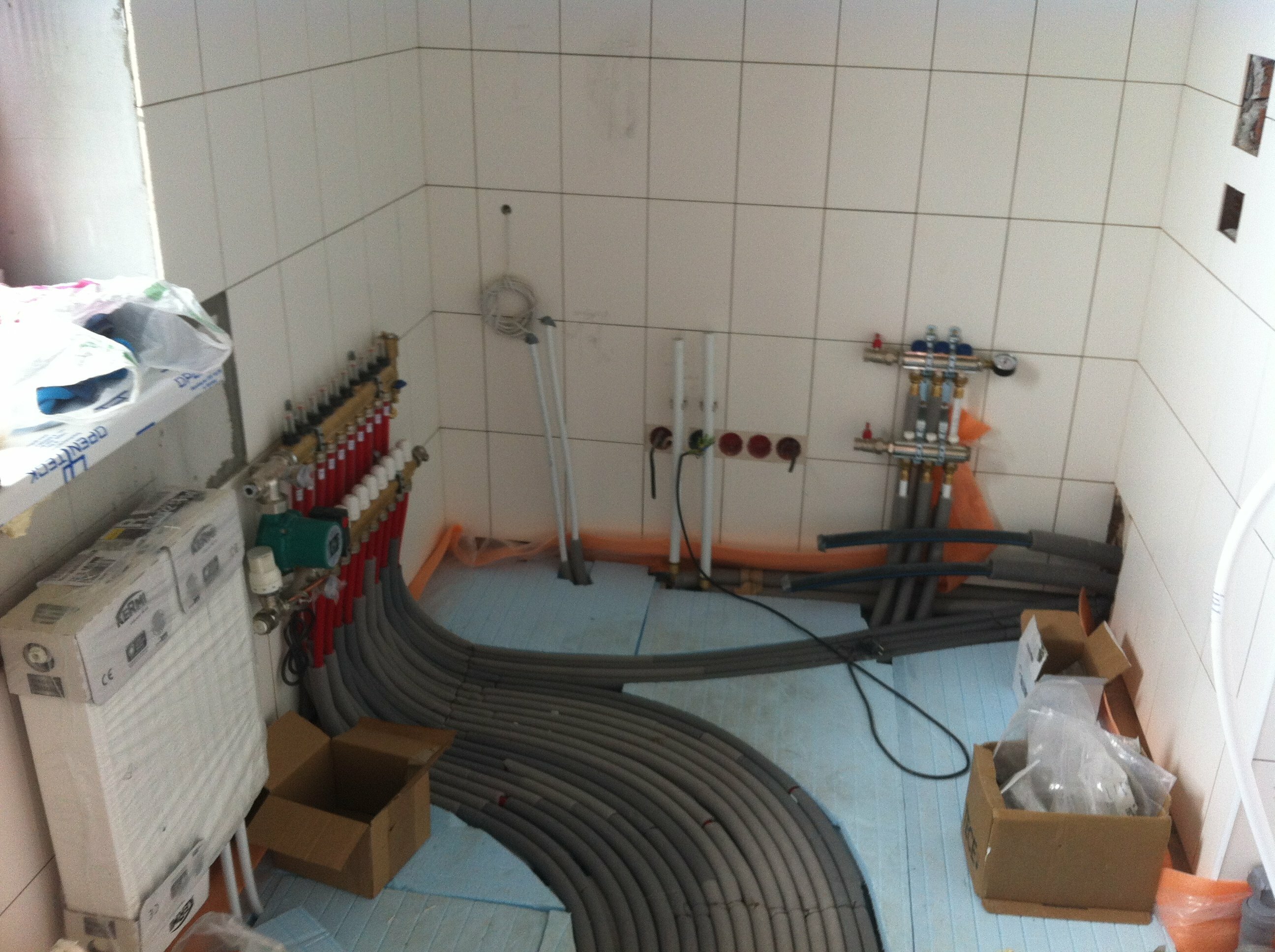

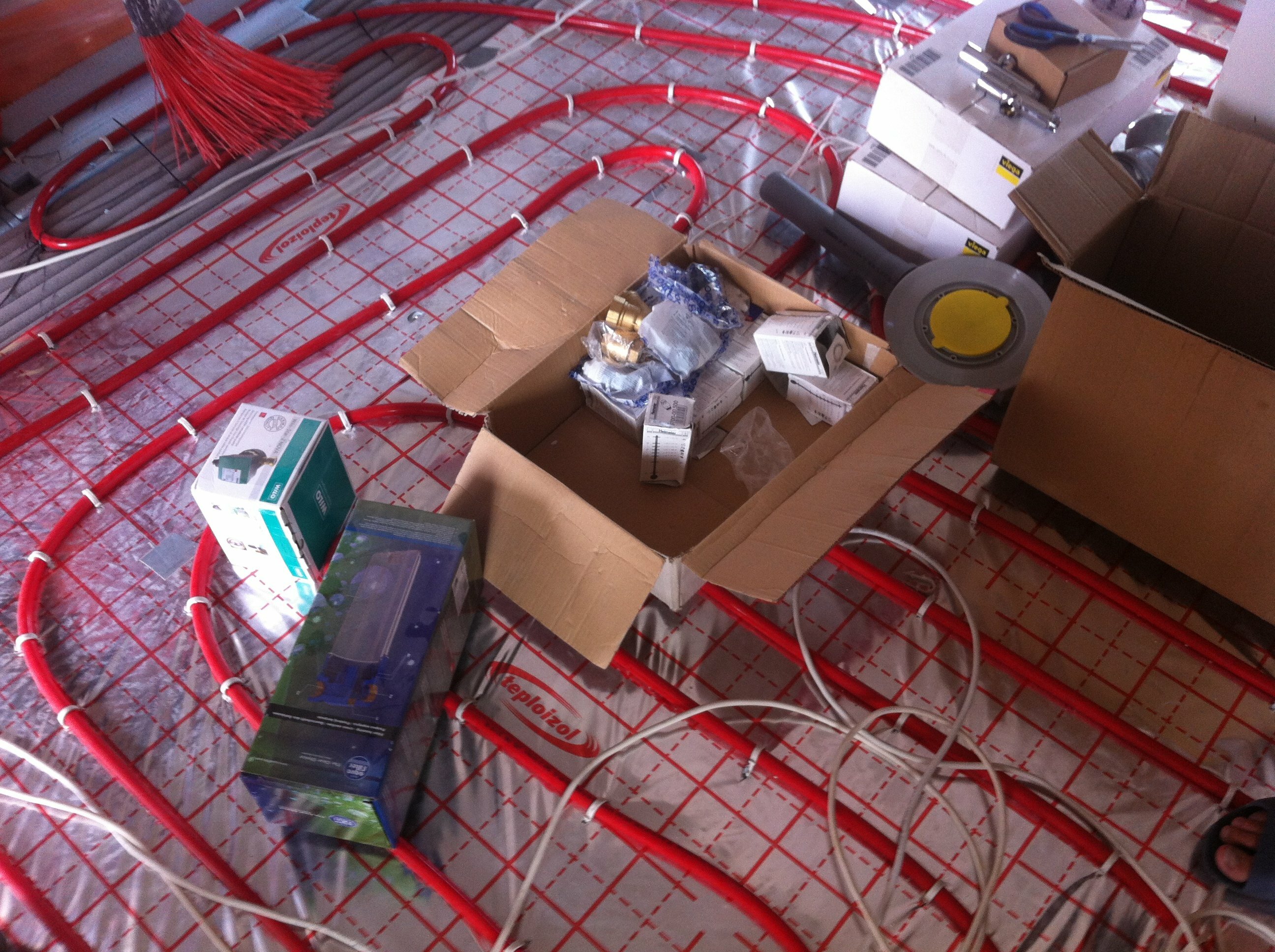

Сергей 31 Опубліковано: 11 вересня 2021 Поділитись Опубліковано: 11 вересня 2021 1 час назад, мастерок сказал: Но если Вы просто тявкнули,как Моська,то идите на ....,до слона Вам ещё далеко. По ссылке выше, это Белогородка 2014 год, я делал в этом доме котельную. Всю остальную работу по сантехнике в доме заказчик делал самостоятельно. Помню не хило бухтевший утеплитель под теплый пол, а вот мастерка там не помню. Посилання на коментар Поділитися на інших сайтах More sharing options...
Сергей НСТ Опубліковано: 11 вересня 2021 Поділитись Опубліковано: 11 вересня 2021 2 часа назад, мастерок сказал: если Вы просто тявкнули,как Моська Не обращайте внимания, это известный эксперд по многим вопросам на многих форумах. Больной человек реально, с головой очевидные проблемы. Он даже стиль изложения своего бреда не меняет, цветные тексты, капслок и болд. Странно, что этот его клон еще не прибили. 4 Посилання на коментар Поділитися на інших сайтах More sharing options...
andrey_ka Опубліковано: 12 вересня 2021 Поділитись Опубліковано: 12 вересня 2021 15 годин тому, Сергей 31 сказав: Помню не хило бухтевший утеплитель под теплый пол, а вот мастерка там не помню. Дивно , чому мастерок не примусив замовника перекласти та зафіксувати утеплювач. В черговий раз переконуюсь в необхідності жорсткої фіксації утеплювача до основи. Посилання на коментар Поділитися на інших сайтах More sharing options...
мастерок Опубліковано: 12 вересня 2021 Поділитись Опубліковано: 12 вересня 2021 А Вы посмотрите фотки в той теме,утеплитель был весь укрыт фольгой с разметкой и закатан трубами,мне даже в голову не могло прийти что там 2 слоя не прогрибкованного мягкого пенопласта и сверху 2 см ЭППСа.Это уже после вскрытия первых отверстий мы с заказчиком в реале увидели в отверстиях движения между теми пенопластами и поняли причину.Ну а если копать ещё глубже,то фоток у Саши миллион,в том числе и того,что под пенопластом в трубах вся разводка электрики,он банально боялся пробить её. Мною работа на том объекте была выполнена качественно,также я помог заказчику с устранением не по моей вине возникших проблем,Саша никаких претензий ко мне не имеет,наоборот,только благодарен,чуть позже мои плиточники выполнили все облицовочные работы,расстались мы друзьями.Всё это есть в открытом доступе на форуме,в том числе и я не однократно давал людям ссылку на ту тему,дабы избежать подобных ситуаций. И тут через 10 лет вылезла какая то Моська потявкать,смешно и противно... 2 Посилання на коментар Поділитися на інших сайтах More sharing options...
andrey_ka Опубліковано: 13 вересня 2021 Поділитись Опубліковано: 13 вересня 2021 14 годин тому, мастерок сказав: А Вы посмотрите фотки в той теме,утеплитель был весь укрыт фольгой с разметкой и закатан трубами,мне даже в голову не могло прийти Переглянув , показово. І перше що мені спало на думку, чому Ви не перпвірили основу на яку лили стяжку, адже це аксіома будь-яких будівельних робіт. Перед будівництвом будинку перевіряють стан землі роблять геологію , перед укладанням плитки перевіряють стан стяжки , перед малярними роботами стан штукатурки. А тут... Цей приклад одне з негативних проявів розділення праці. ІМХО. Підготовка основи + укладання утеплювача повинно бути включене в обов`язковий перелік ваших робіт. Або виділити одну людину яка буде їздити по обєктах та виконувати функцію технадзора за процесом підготовки. Посилання на коментар Поділитися на інших сайтах More sharing options...
мастерок Опубліковано: 13 вересня 2021 Поділитись Опубліковано: 13 вересня 2021 І як це робити фізично,якщо я сьогодні роблю в Києві,завтра в Одессі,а через тиждень в Харькові?Вкладання труб та утеплювача це завжди робота сантехніків. Я з того та з подібних випадків зробив зовсім інші висновки,вони написані на початку любої сторінки теми про стяжки.Зараз мені взагалі по барабану що і як зроблено знизу. Посилання на коментар Поділитися на інших сайтах More sharing options...
