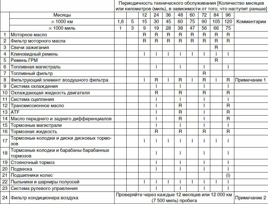

serg179 Опубліковано: 10 вересня 2021 Поділитись Опубліковано: 10 вересня 2021 3 хвилини тому, Canton сказав: А что в мануале написано? В мануалах сучасних автомобілів немає єдиної цифри. Є купа таблиць де згідно умов експлуатації прописані терміни заміни.У мене наприклад це може бути від 5000 до 12000км Посилання на коментар Поділитися на інших сайтах More sharing options...
Canton Опубліковано: 10 вересня 2021 Поділитись Опубліковано: 10 вересня 2021 (змінено) 3 минуты назад, serg179 сказал: В мануалах сучасних автомобілів немає єдиної цифри. Є купа таблиць де згідно умов експлуатації прописані терміни заміни.У мене наприклад це може бути від 5000 до 12000км Не видел такого. Почему у меня написано, а у Вас нет? Змінено 10 вересня 2021 користувачем Canton Посилання на коментар Поділитися на інших сайтах More sharing options...
serg179 Опубліковано: 10 вересня 2021 Поділитись Опубліковано: 10 вересня 2021 2 хвилини тому, Canton сказав: Не видел такого. Почему у меня написано, а у Вас нет? Не знаю.Але в мануалі навіть на тракторець косилку заміні масла виділено пару сторінок- тип масла,кількість мотогодин, температурні умови, якість палива і т.д. Ви ж не будите стверджувати що на півночі Росії і в Єгипті однакові умови експлуатації.От там це все і описано.Буду дома - викладу. Посилання на коментар Поділитися на інших сайтах More sharing options...

vadimv Опубліковано: 10 вересня 2021 Поділитись Опубліковано: 10 вересня 2021 2 години тому, Canton сказав: Не видел такого. У меня в букваре вообще две разные таблички - для нормальных условий эксплуатации и для ненормальных. Так вот для ненормальных интервал замены масла в двигателе - 7,5 т.км. Посилання на коментар Поділитися на інших сайтах More sharing options...
