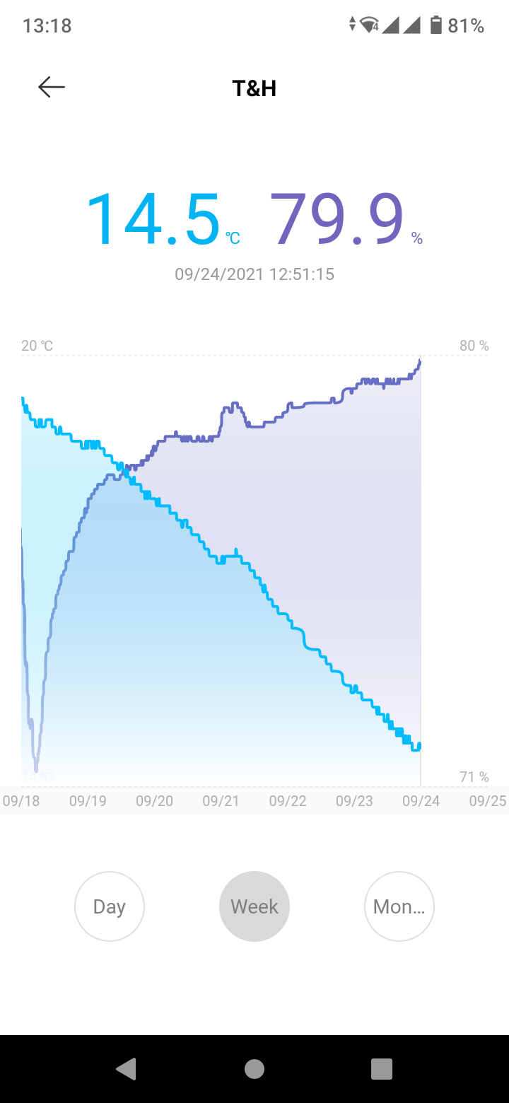

newbee2020 Опубліковано: 24 вересня 2021 Автор Поділитись Опубліковано: 24 вересня 2021 (змінено) 35 минут назад, omozhyn сказал: Расскажите, что по внедрению элементов умного дома? Если я правильно понял по обрывкам разговоров из соседних тем - что-то такое будет в доме частично система уже работает, как сигнализация (датчики движения + сирена 220 на умной розетке), также мониторю влажность и температуру. запилил еще умное открывание калитки на перепаянном контроллере зигби (питание 3.7 В и управляющий 18В) . тестовое включение поработало неделю пока 18650 не сдох, надо конечно по нормальному запитать будет. баловство пока. купил бу котел 380в 9квт и ssr на 60А буду химичить через контроллер zigbee. датчики удара сяоми оказались сильно чувствительными для входной двери и окон , надо будет подкрутить чуйку но думаю полезность под вопросом. также датчики движения на улице бесполезны, срабатывают на кошаков и мелкую дичь, которую и на камере не всегда разглядишь. на фото падение температуры в доме за неделю Змінено 24 вересня 2021 користувачем newbee2020 1 Посилання на коментар Поділитися на інших сайтах More sharing options...

omozhyn Опубліковано: 24 вересня 2021 Поділитись Опубліковано: 24 вересня 2021 25 минут назад, newbee2020 сказал: сирена 220 можно ссылку? 27 минут назад, newbee2020 сказал: также мониторю влажность и температуру. Сяоми? 26 минут назад, newbee2020 сказал: датчики движения на улице бесполезны, срабатывают на кошаков и мелкую дичь, которую и на камере не всегда разглядишь. аяксовские надо Вообще, если не сложно - то такие моменты немного подробнее, с названиями и ссылками) Посилання на коментар Поділитися на інших сайтах More sharing options...

newbee2020 Опубліковано: 24 вересня 2021 Автор Поділитись Опубліковано: 24 вересня 2021 (змінено) да, датчик сяоми зигби был еще на улице, но я его керхером ушатал случайно сирена типа такой, kiev.prom.ua/p1160778933-signalizator-zvukovoj-sirena.html? кинул на чердак. слабовата трохи, и питание не зарезервировано, т.е. если воры отрубят входной автомат , то пиликать не будет. потому хочу еще пару штук на 12В кинуть, т.к. интернет, wifi камера и сяоми хаб висят на небольших бесперебойках. вообще может совковую сирену взять они помощнее? на олх полно по 300 грн аяксовские с mi home разве пляшут? Змінено 24 вересня 2021 користувачем newbee2020 Посилання на коментар Поділитися на інших сайтах More sharing options...
