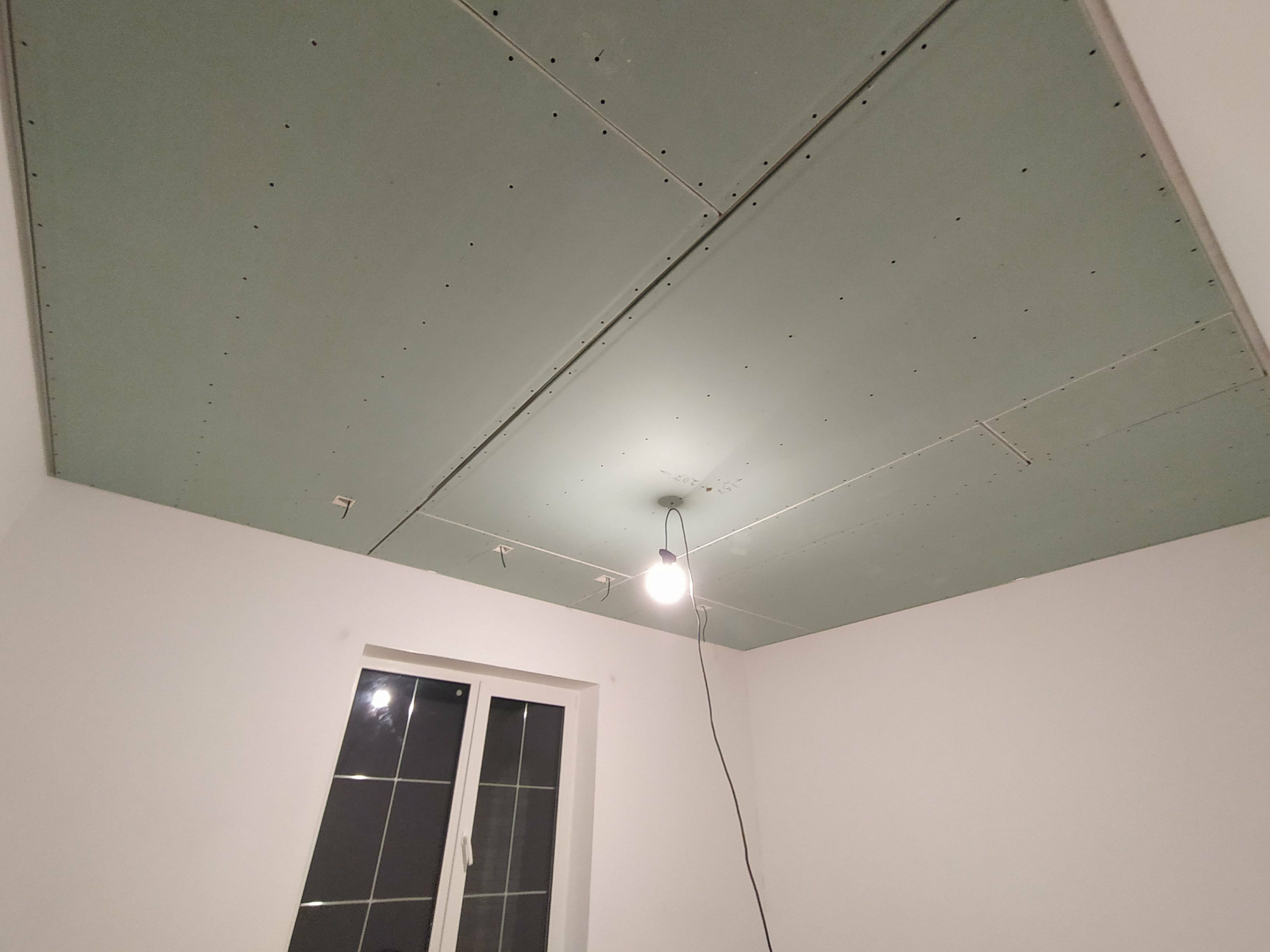

смонтировали со вторым специалистом ГК потолок в самой маленькой спальной. я ее называю тестовая, потому что там обкатываем технологии, в которых не уверены :) немного накосячили - планировался 12 мм профиль под умную лед ленту  йелайт в двух местах от стены до стены, собственно под него и профиля рассчитывали. но как то оно сложно получалось все, надо доступ к БП (вдруг лента подвиснет или хаб сдохнет), профиль узковат оказался, стандартные коннекторы не пролазят, надо колхозить. то да се. забили. проем 13 мм перлфиксом заделаем, профиля не смещали. врезали заподлицо 4 шт гипсовых спота империум фри стайл. понравилось с ними работать, хоть лампочки еще не ставил. дозаказал еще таких. теневой шов смотрится оч хорошо, но я уже предвкушаю камасутру с покраской этого кусочка стены спрятанного
профиль 0.55, подвесы 0.7мм. ГК ригипс про гидро 12.5 в один слой. очень заценил специализированный шурик для ГК - просто ураган, работать очень приятно, по сравнению с обычным. даже для себя выгодно взять, ну а у профиков наверное мастхев. из минусов - появилось неплохое такое эхо. это нормально?

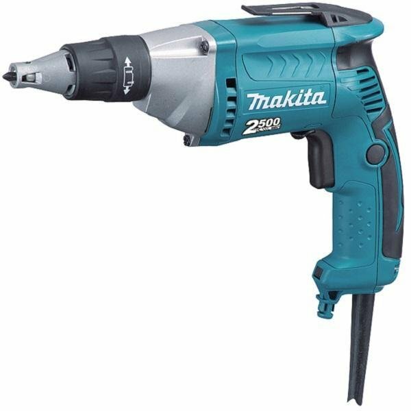

где фото?)
1 час назад, metall_version сказал:
где фото?)
если надо, завтра сделаю. фирма FLEX какая то видимо старая версия - сетевой еще, сейчас смотрю у них только аккумуляторные.
но шнурок мягкий удобный, не напрягает. купил на рынке легкое БУ за 1100 грн.
типа такого только не макита :) из минусов - в патроне видимо предусмотрен выдув пыли, сыпется в глаза, приходится в очках работать
а такой, я думал тот что с лентой саморезов
таким как на фото когда-то работал, тоже сетевым и тоже макитой, приколный удобнее чем обычным шуриком, но сейчас если бы выбирал для проф монтажа ГК то посмотрел бы в сторону акумных шуриков с лентой саморезов
Только что, metall_version сказал:
дороговато как на один обьект, хотя да, самое долгое это насадить саморез
