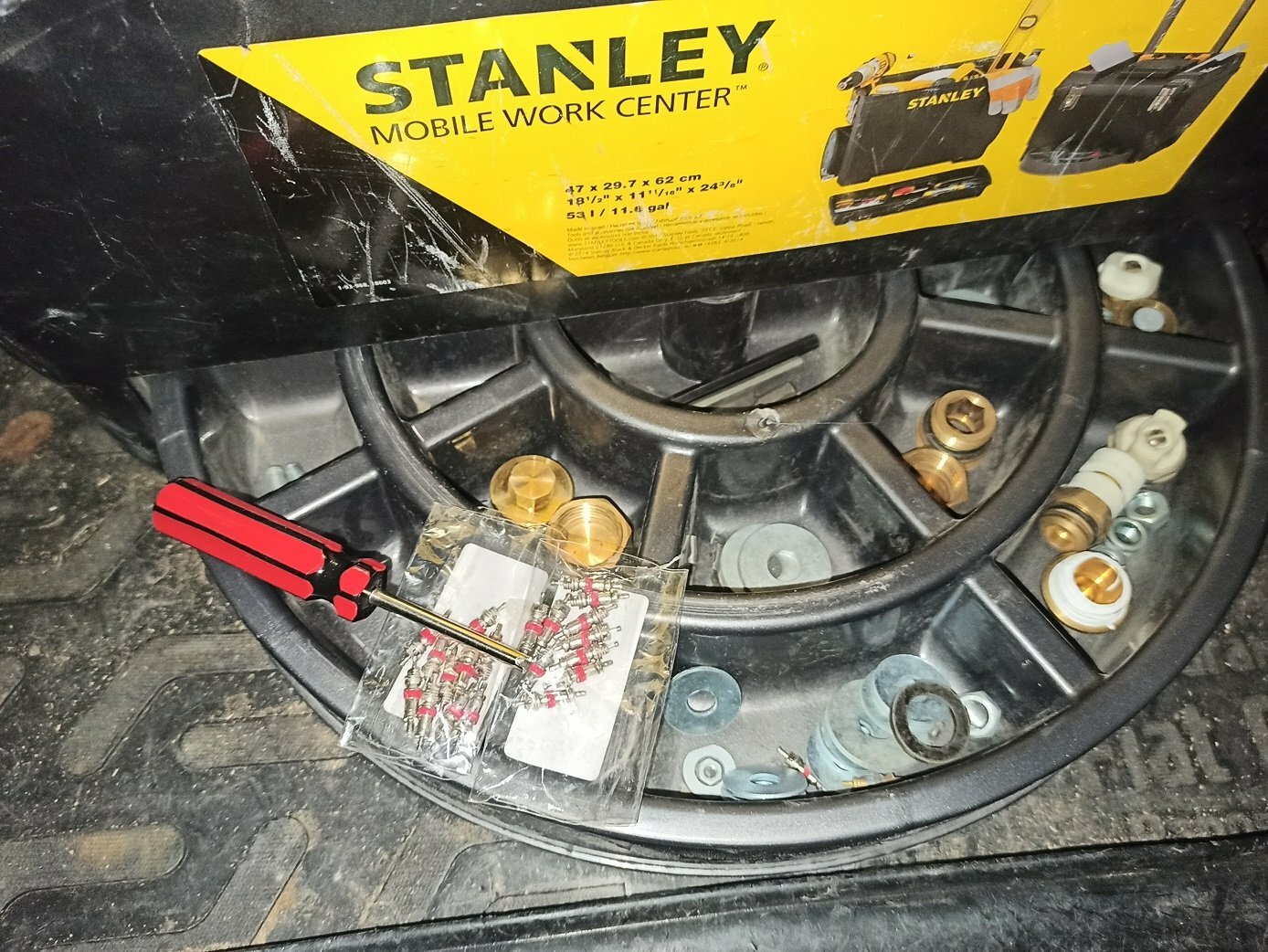

5 минут назад, DimaF сказал:
В ГА измерить давление не получилось, надо менять золотник а он закис...(
Интересно, как откручивают ниппеля на шиномонтаже?
