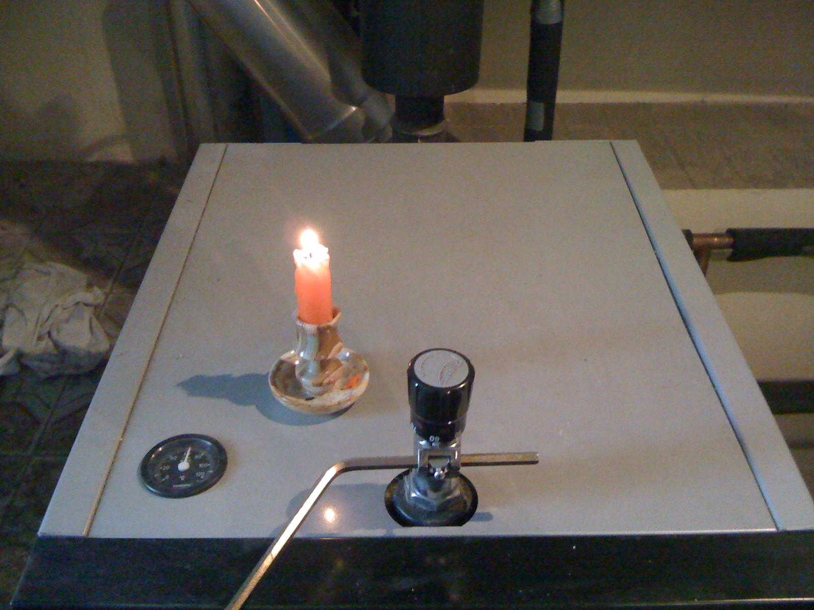

Не забываем соблюдать принцип свечи. Ж-)
Вы правы, совсем забыл, испавил.

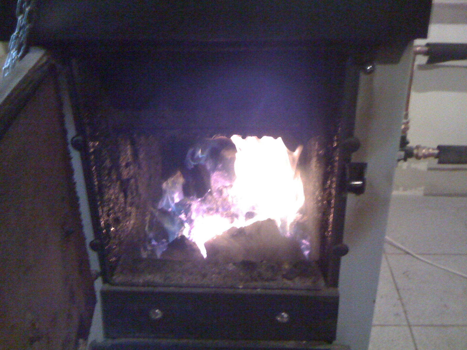

12.00
Тлеет нормально. Очень просит воздуха, сразу загорается при открывании дверки котла.

Поставили вчера Стропуву. Пока что-то говорить рано. Но проблемы с обвязкой были. Претензия к дистрибьютору пока что одна- продавая ВАШ котел нужно иметь в запасе все правильные комплектующие для обвязки. Вот те, которые вы рекомендуете в инструкции. А не устраивать пользователям головоломки - на тему: "как долго искать комплектующие, не найти в обозримые временные рамки и купить похожие, но немного другие, чтобы установить задом-наперед". :)
Попробуем разные типы топлива - обязательно отпишусь, что получилось. 6 часов при полной неплотной загрузке дровами точно горит )))))

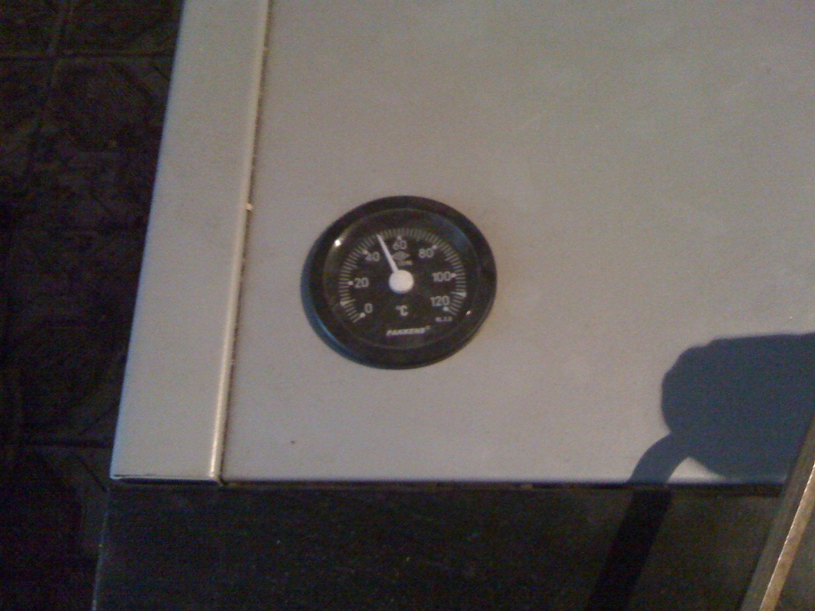

15.00

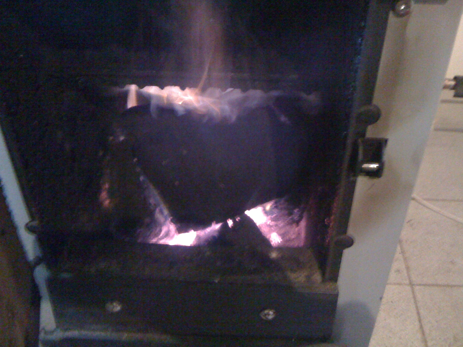

Горит 6 часов. Правда горением это нельзя назвать, тление.
При выставленной температуре 60 град. на котле, больше 50 град. не поднимается.
Очень просит воздуха, загорается при открывании дверки котла. Брикета почти нет, одни угли.
Лень мне дальше да и конденсат, но часа три тлеть ещё будет точно.
Можно подвести итог: у меня оказывается котёл длительного тления (горения). На одной загрузке работает 9 часов.
Если бы стояла задача не длительного тления (горения), а отопить дом и нагреть воду. То такое колличество топлива для отопления моего дома мне бы хватило бы часа на 3-4.
12.00
