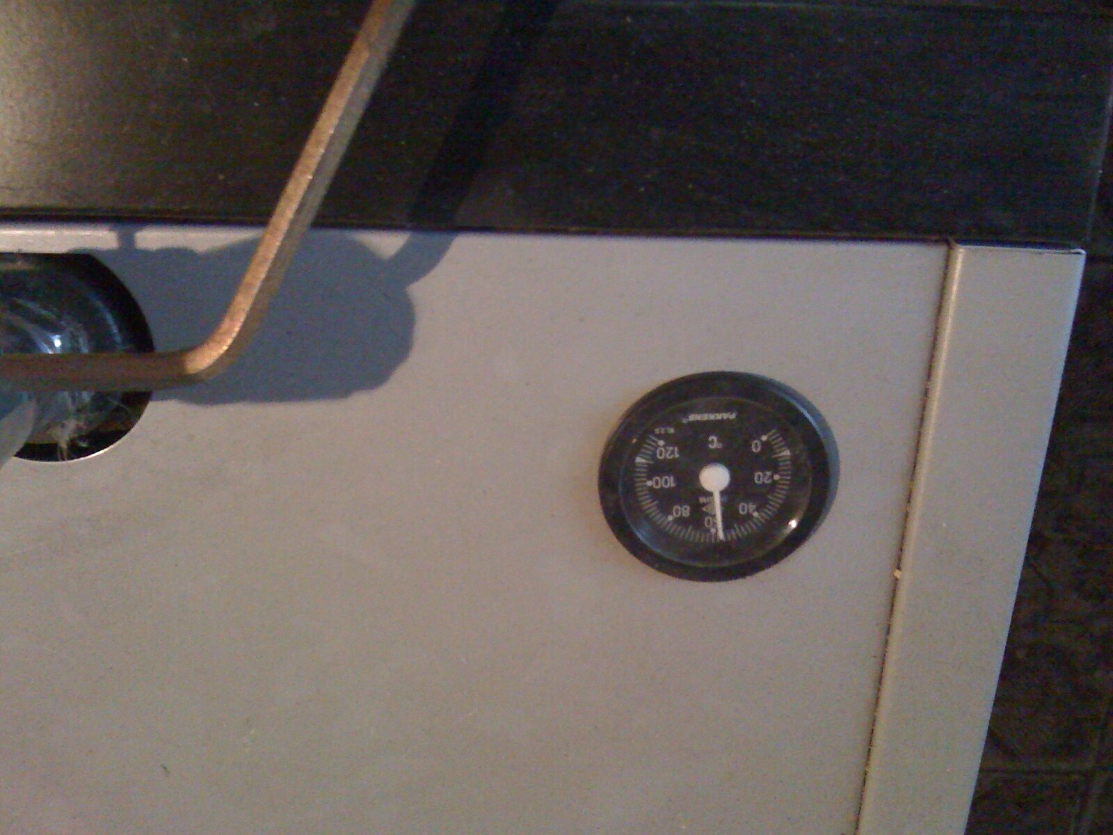

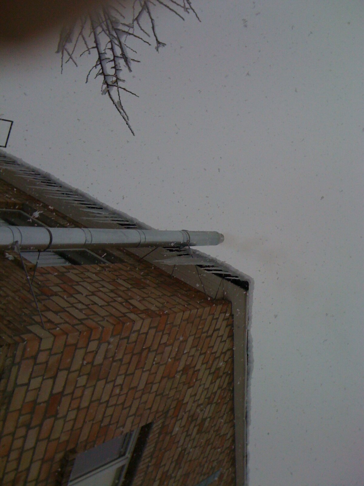

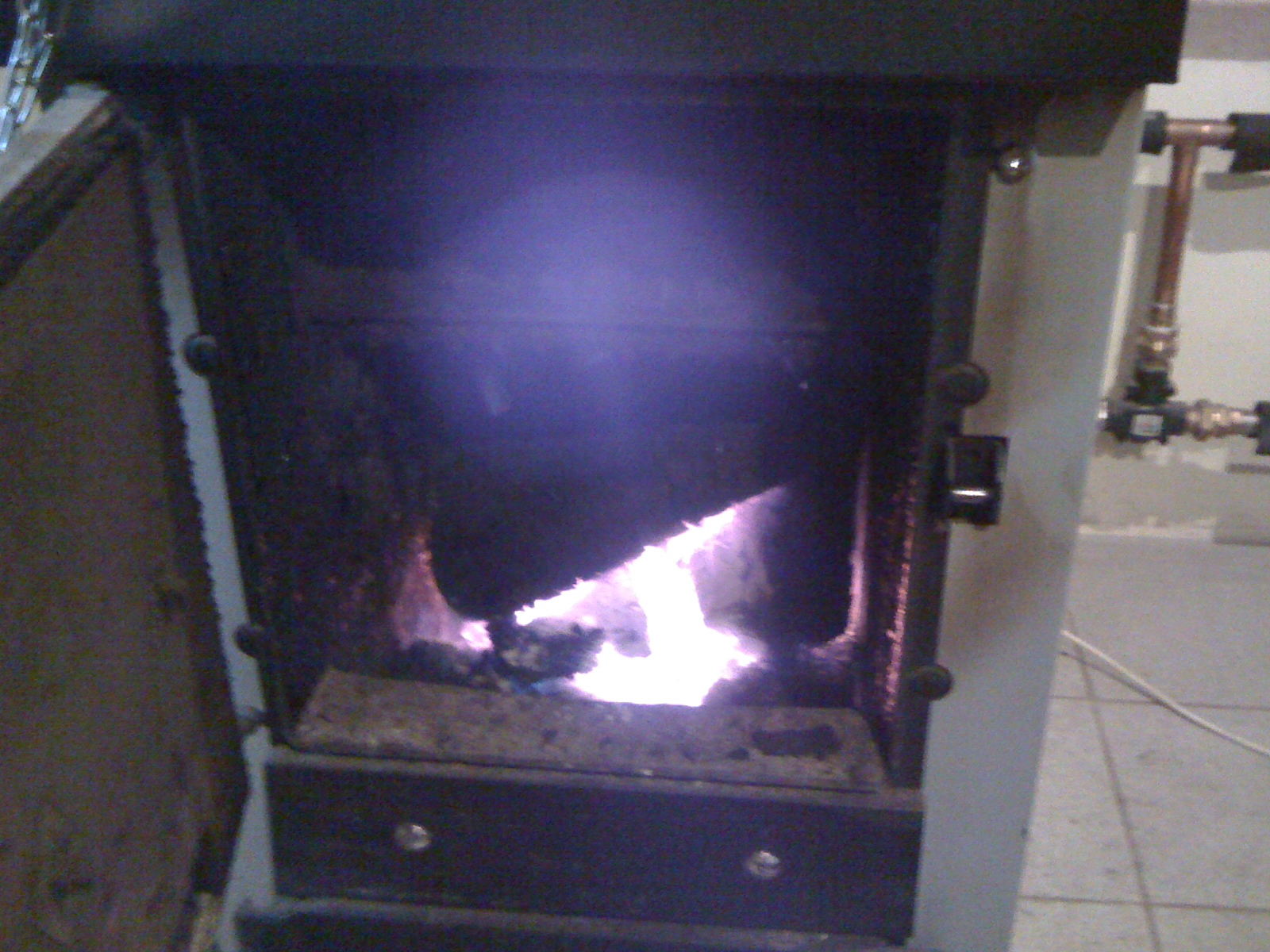

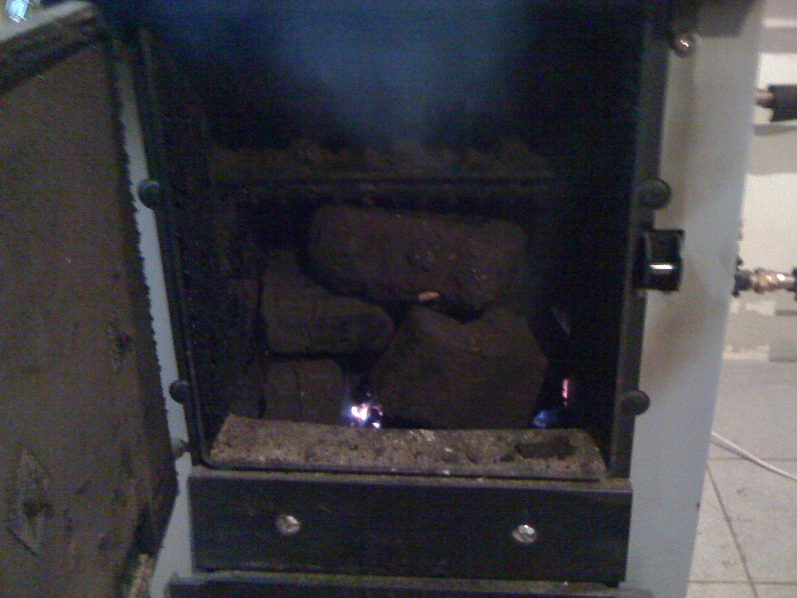

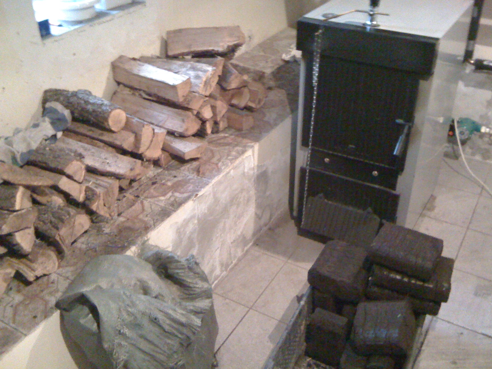

Решил я сегодня из моего чугунявого Турка (чугунный твёрдотопливный котёл производства Турция стоимостью 5 тыс. гривен.) сделать котёл длительного горения.
Ну, начали:
Растопка сухим дубом (быстро хорошие угли), но долго дерево гореть не станет, по этой причине берём торфобрикет.

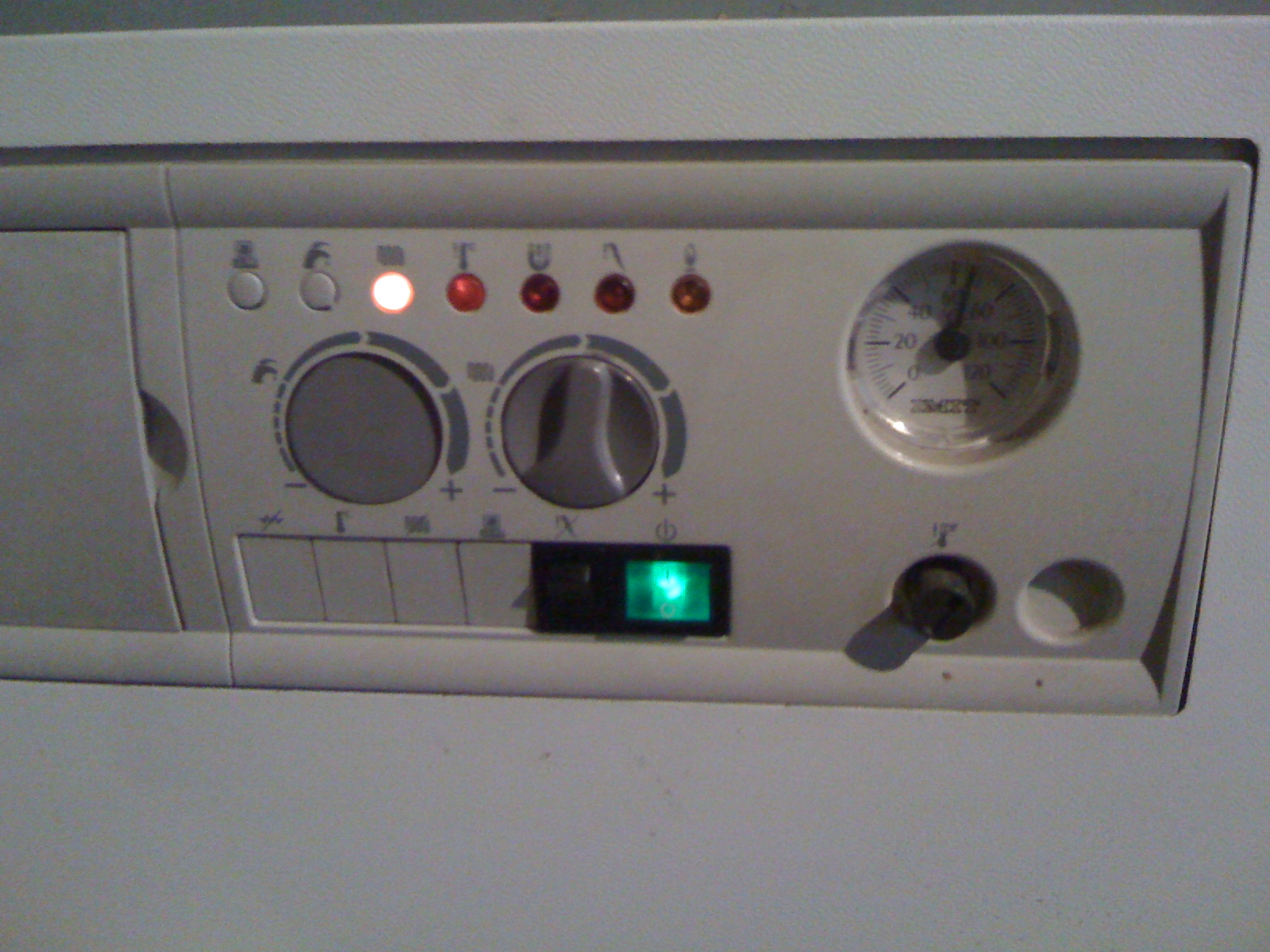

На Т.Т. котле выставляем +60, на термоклапане (эсбе) 55 градусов и значит в систему тепло не пойдёт, конденсата не будет и котёл медленно станет перегорать в своём котловом контуре, все в дымоход.
На газовом котле, что бы не замёрзнуть самому и помочь Т.Т. гореть дольше выставляем +65 градусов.
Ну вот, СЕГОДНЯ в 9.00 на дубовые угли был заложен торфобрикет весом 15 кг. и время длительного горения началось.
Продолжение следует.
