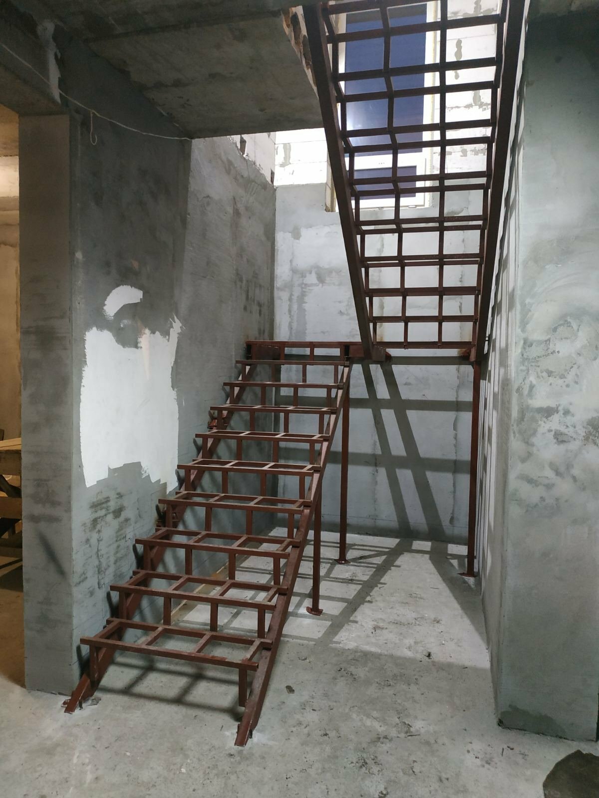

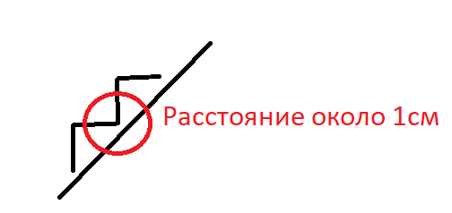

Подскажите, как исправить косяк с лестницей. Проблема в очень маленком слое бетона в месте где угол ступени. Он около 1см
Детали на фото.
Инересно какое армтрование может быть в 1 см бетона...Как вообще может быть 1 см БЕТОНА?Какой наполнитель кроме песка в таком бетоне?

  Демонтировать.
    Самое быстрое и дешёвое решение.
Там у каждой ступеньки она разная. Если надо точно, то, конечно, могу померять. Но есть ступеньки, где толщина с полец, тоесть примерно 1см - 1,5см
Нет, уже досталось так, как на видео
Змінено користувачем Vitaliy Zhiritskiy
ИМХО попрыгать и если не шатается то оставлять как есть, даже если пустит трещинку в узком месте, то можно будет снизу подпереть разными вариантами
 Можна напевно знизу підсилити металоконструкцією з швелера, але по затратах напевно буде майже так само, що і демонтувати і зробити повністю каркас з металу

Вот заснял, как эта лестница выглядит
https://www.youtube.com/watch?v=G2MaCBVdHmM
Сказали в морг, значит в морг.....(с.)
20 часов назад, normal сказал:
Поставить лазер,попрыгать,если луч лазера не шатается,в чём я очень сомневаюсь,то можно лечить.Но даю 99% вероятности,что таки в морг.

Я бы не раздумывая демонтировал. Руки отбивать нужно за такое.С ней по виду еще мороки столько, что легче ёб...ть пару раз кувалдой.
Вот! Пару раз ёб...ть и с гипсом сразу все станет ясно, кого в морг, а кого в реанимацию...
Змінено користувачем normal
Непонятно что беспокоит. Проваливается? Разваливается? Шатается?. Нет. Так и чего париться? Бетон с арматурой 100 лет простоят.

Вариант усилить снизу металом, поставить подпорки, если проект позволяет.. но как по мне надежнее и ответственнее разбить эту, и сварить новый металокаркас, который можно и деревом и гипсом снизу обшить..
