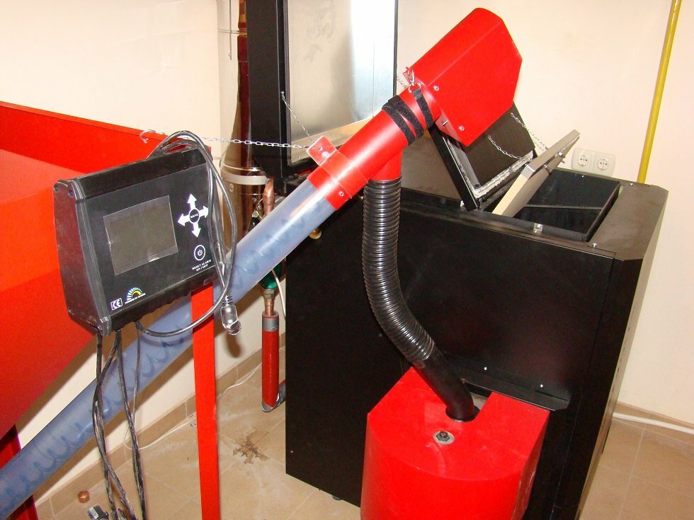

Например газовый нормальный конденсатник 1200 евро + проводка газа 120000 = 160000 грН
Пеллетник в виповском исполнении с погодой на борту, умеющий полностью управлять системой отопления дома.
С запасом мощности для подкидки теплички либо Басейна.
умееший работать не только на идеальной древесной пеллете но и дешёво. Двух стандартный - можно обрезку сада  спалить.
140000 грн

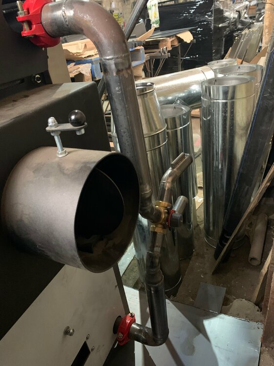

но то ваш друг, ему и советуйте. Дымоход забыли?
обвязку забыли?
Дымоход стоит загильзованный нержем. А чем обвязка газового отличается от обвязки пеллетника? Расскажите нам товарищ, нам очень интересно…

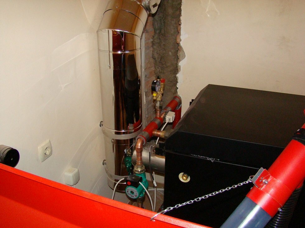

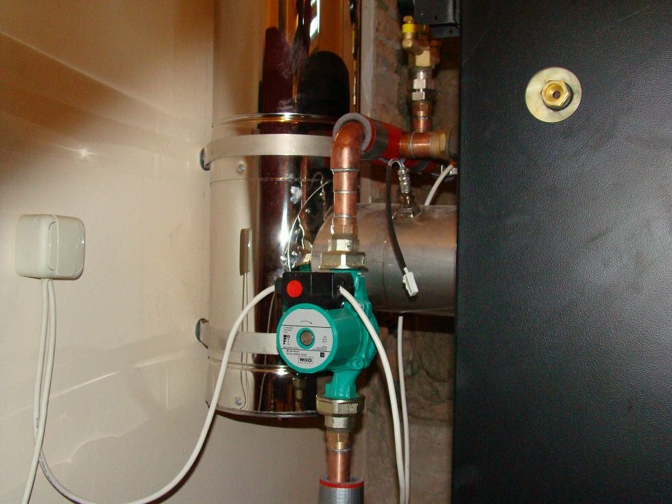

Только что, Игорь Гуленко сказал:
Я бы сказал она у нас мало распространена, в Европе это вполне стандартна…
Она только в Польше встречается. И Ваш котел можно обвязать в разы дешевле. Один из вариантов: на фото в обвязке насос, группа безопасности и накладная релюха, все больше ничего.

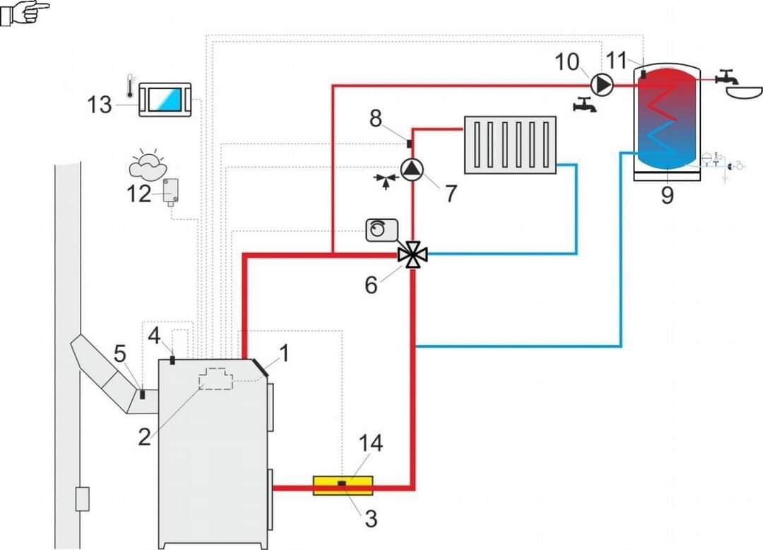

Вы представляете современные системы отопления редко имеют один контур и если вы заметите то котлового насоса  и нет.
Тоесть оте треугольнички на схеме это не насосы?
3 хвилини тому, Сергей 31 сказав:
В схеме с 4х ходовиком главный плюс Погода и управление котлом всей системы отопления дома, как единого решения с полной диспетчеризацией.
2 хвилини тому, Narval сказав:
Товарищ это насосы системы. Где вы котловой видите?
