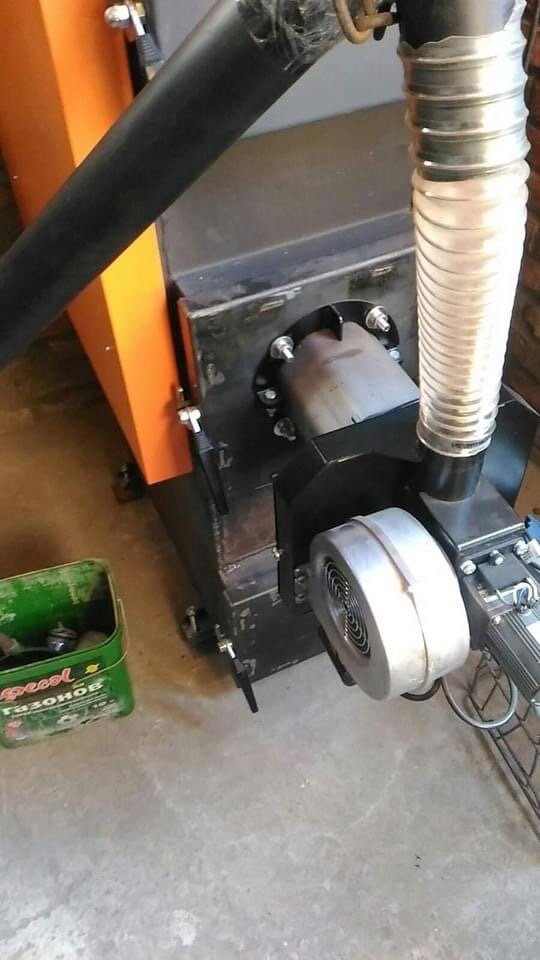

Мы котлы выпускаем более 10 лет, но последний год супер остро стал вопрос специализированного оборудования для пеллеты, поскольку на рынке присутствовали только котлы для ручной загрузки с редко соответствующим мощности теплообменником и перерасход пеллеты в таких агрегатах часто был выше от 20 до  50%. Кроме того завезённое в Украину супер классное европейское оборудование не может полноценно работать на нашей пеллете, поскольку приспособлено под пеллету класса А+. И если и как-то работает на нашей псевдо деревянной пеллете то с огромным перерасходом.
Основное отличие агро пеллеты и деревянной в зольности, а не в энергоемкости. Но в наших Украинских реалиях просто нет пеллеты класса А, а псевдо деревянная пеллета в нормальном оборудовании редко выдаёт енергоемкость 3500-4000. У агро пеллеты даже самой дермовой энергоемкость 4500-5200 но необходимо оборудование предназначенное для высокозольный пеллеты. Отсюда и миф о гомнянности агро пеллеты поскольку продаваемы знают что их оборудование не может работать на агро, а максимум на псевдо деревянной.

Покупая или предлагая твердотопливный котел под горелку думайте "верхней головой"...
Куда будет гореть факел?
Есть ли в котле место под золу?
Достаточно ли развит у котла теплообменник ?
Притулил к котлу горелку не всегда равно пеллетный котел!
Итоги печальны…

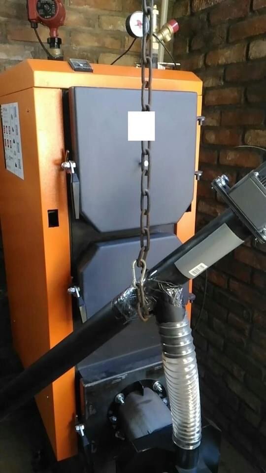

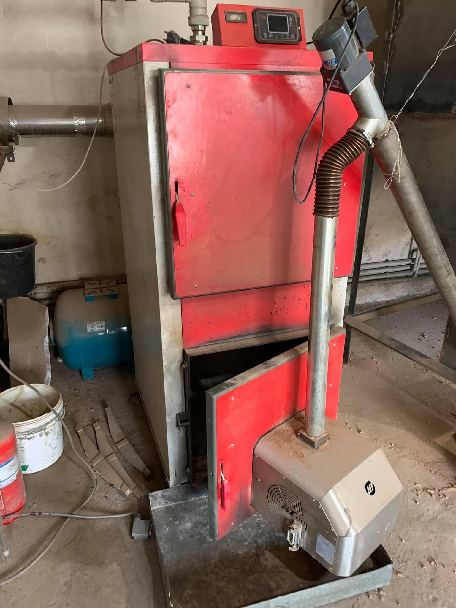

Онлайн работа котла на два дома.
Приблизительно 120 и 100 квадратов.
Общая котельная. Была замена котла для ручной загрузки с ретортной горелкой. Расход упал более чем в два раза. Монтаж выполнял заказчик самостоятельно…

3 години тому, Игорь Гуленко сказав:
FDCE4682-4594-40D2-809A-1F96C01FE447.jpeg.baadd483bc7c96afa2f548b5af2c7b53.thumb.jpeg.bee35085906d72ff1d7c0133afb1d8e8.jpeg
Как Вы там говрили "Бл...ть, я от них не ожидал"
Сука(литературное), построить сарай на участке, поставить туда печку, провести и утеплить теплотрассу, и бегать топить весь год? Вы в своем уме?
P.S. Карл, для двух домов 100м2 и 120м2.
Змінено користувачем anabioz

Они летом купили пеллету по 2000 грн получают по 0.4 грн кВт и один раз в неделю ходит работник чистит стоящий в гараже котёл, тратит на это 15 -20 минут. Бараны наверно? А когда неделями света нет в селе запускают маленький дизилечек и не парятся.
Змінено користувачем Игорь Гуленко
3 часа назад, Игорь Гуленко сказал:
Вложили 20 тыс и получают в этом году тепло по 40 коп, еще и платят работнику 500 грн в неделю.
могли не вкладываться и топить по 86 коп по ночному тарифу.
