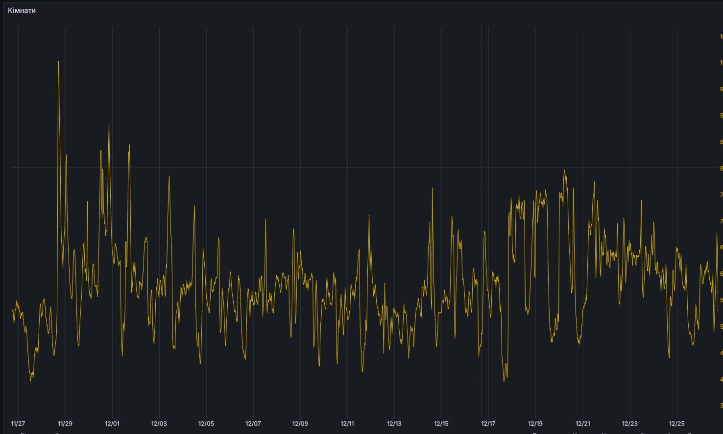

12 минут назад, yur43 сказал:
перевірте свої кімнатні, буде неприємне відкриття
а шо саме з ними не так? привирають? сильно? в мене по кімнатним дельта зараз від 450 десь до 1200 коли вимикають світло і ПВУ вимикається, виглядає досить правдоподібно
Десь одним оком бачив, що ви при увімкненні кухонної витяжки вимикаєте витяжку в ПВУ. Як то реалізовано? Також є такий пункт в списку задач, але поки він відтермінувався. Але я думав не вимикати витяжку, а збільшувати приток, щоб рекуперація все ж таки відбувалася. Витяжка в мене звичайна побутова, 3 швидкості, і тут напевно якось потрібно для кожної швидкості збільшувати приток на відповідну величину, тому що продуктивність витяжки значно відрізняється на 1й і 3й швидкості.
7 хвилин тому, standov сказав:
якщо датчик з автокалібруванням не виносити з приміщення, а рівень там не буде періодично знижуватись до рівня калібрування (400), то з часом він бреше в нижчу сторону, бо калібрується по існуючим мінімумам даних. Тим більше датчики з періодом калібрування тиждень.
Шторки з приводами нормально працюють при постійних імпульсних режимах і частковому відкриванні. Я так байпасними шторками все літо регулював нічне охолодження.
Змінено користувачем yur43

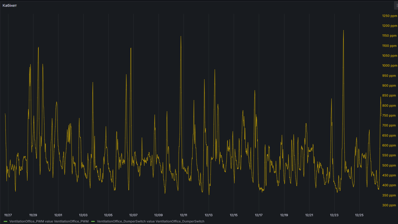

Ось два графіки, перший новий (куплений десь в кінці літа ), другий старий якому під 10 років
В цілому я не бачу великої проблеми якщо вони мають якусь в моменті похибку, воніа все одно на інтервалі часу буде нівельована статистично, для під-регулювання більше важливо напрямок тренду а скільки там 500 або 600 насправді то взагалі не бачу причину паритися, крім того все одно це вимірювання в якісь точці а не середне/максимальне по кімнаті. тож хай само собі там калібрує, результат мене влаштовує абсолютно. Особливо коли світло є )
4 минуты назад, TaurosRMK сказал:
зараз ніяк, але якийсь час то було реалізовано на реле шеллі з вимірюванням потужності, на витяжці висіло це реле і якщо на ньому потужність більше 50вт то ПВУ перемикало режим на пріоритет подачі. Але потім реле це згоріло (як і більшість шеллі) то я поки тим не запарююсь просто на ПВУ майже завжди стоїть пріоритет подачі. Але треба буде якось відновити, ще треба додати такий функціонал на камін, бо зараз як запалюю камін то вимикаю витяжний ПВУ з телефона, це замахує.
6 минут назад, yur43 сказал:
теоретично можна додати в алгоритм щоб він по черзі ставив пріоритет по окремим зонам, нагоняти мінімум штучно, але знову таки поки не бачу в тому великого сенсу, поточний алгоритм працює адекватно і дає очікувані результати )

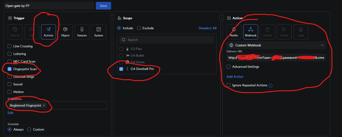

 Починаючи з якоїсь версіі протекта (софт для NVR) з'явилася можливість робити HTTP запити на зовнішні системи у випадку настання якихось евентів, зокрема doorbell має евент "розпізнаний відбиток пальця". Тож задача звелася до організації додаткового пристрою який би міг отримати HTTP запит та відкрити замок хвіртки.

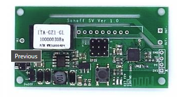

В якості пристрою обрав wifi реле sonoff SV, воно дешеве, правильно зроблене, може бути доопрацьване до ізольованого режиму та живиться від 12В.
 Додатково купив Ajax Relay + "тривожну кнопку" Ajax.
Реле прошив в мою улюблену Tasmota, на 4 пін повісив вихід реле аджаксу, налаштував в апі аджакса 0.5с імпульс на реле при натисканні кнопки.
На самому реле, по інструкції на сайті sonoff ізолював вихід реле від входу.

Далі в AlarmManager до Unifi Protect треба прописати правило, у випадку Activity "Fingerprint Scan", з Fingerprint "Registered Fingerprint" робити Webook на урл
<ip>/cm?user=<user>&password=<password>&cmnd=Power%20Toggle
Далі треба зайти в апу Protect та в налаштуваннях дзвінка додати свій відбиток пальця (+ в акаунті членів сім'ї зробити те саме з їх пальцями).
На цьому етапі замок вже відкривається по відбитку будь кого хто додав його в свій аккаунт Protect.

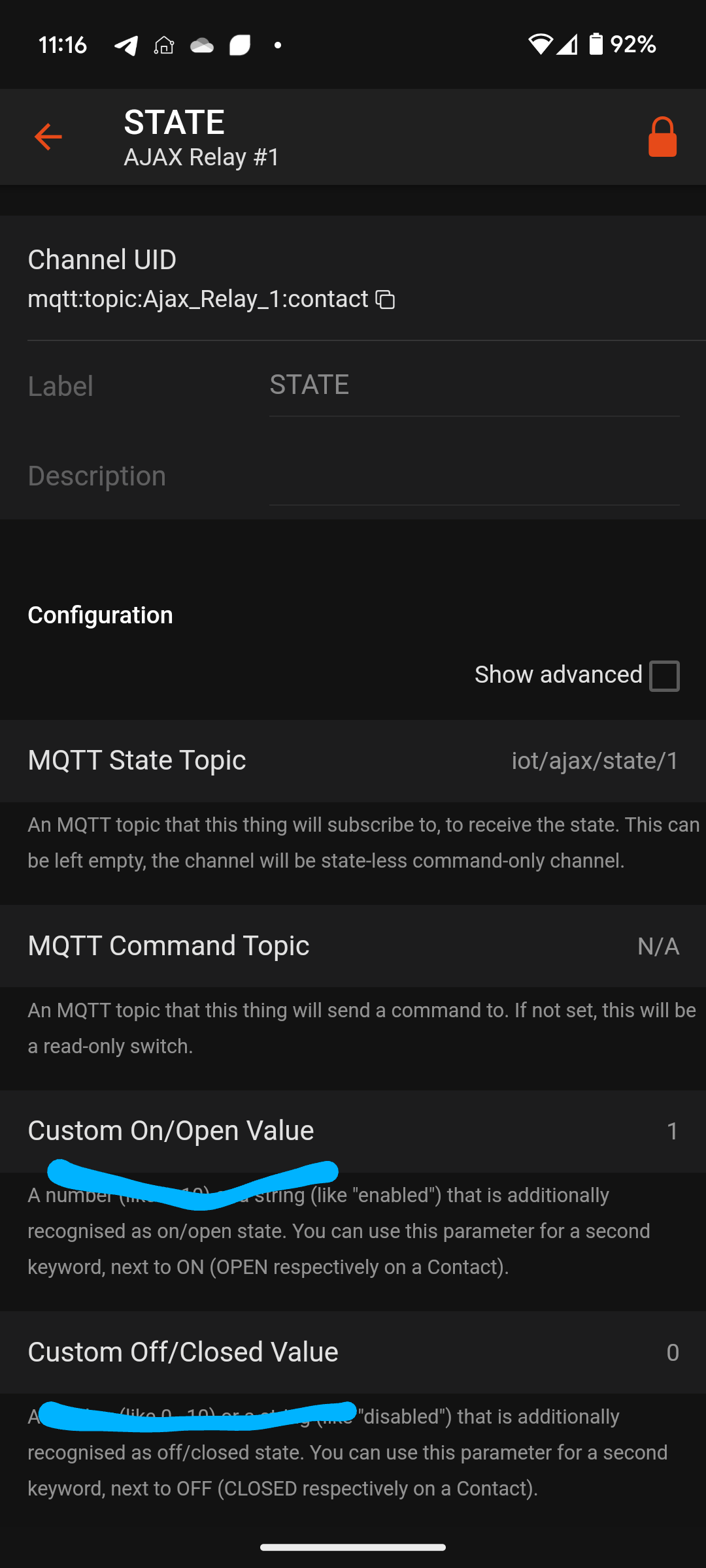

Вимикач настінний - посилає 1/0 в mqtt замаплен в контакт та відображається як айтем з станом OPEN/CLOSED
Лампа - свіч, керується 1\0 в mqtt, замаплена в свіч.
Правила:
1. Коли контакт змінив стан на OPEN послати команду ON в свіч
2. Коли контакт змінив стан на CLOSED послати команду OFF в свіч.
Тобто на кожну лампу треба 2 правила, але мені здається що це не правильно. Якось воно повинно працювати взагалі без правил як я думаю.
Вимикач настянній тут мається на увазі хардварний? Тобто він має два бондінга на вхід вихід? Я категорично проти таких схем коли хардварний вимикач та хардварна лампа зв'язуються через ох, бо це по перше не найдііно а по друге вносить затримку.
Якщо лампу та вимикач поєднати між собою поза опенхабом (зігбі прив'язка, електрично, реле якесь) то контакт не потрібен і достатньо аросто свіч лампи зкий читає/міняє стан, і в усих прикладах схема саме така, напрямую мапимо лампу.
Використовувати контакт (contact) для чогось що може змінити юзер напряму не коректно, якщо вже робити таку єтажерку правил то саме лампа мсє бути Contact, а свіч настінний Switch.
Якби мені було потрібно всеж так зробити як ви хочете, я би мабуть.
1. Зробив 1 mqtt thing який має stateTopic(ввшого настянного перемикача)
2. Зробив switch для лампи на цей thing
3. Зробив правило на цей switch при update слати в mqtt  команду.для лампи
Тобто айтем на перемикач імхо зайва сутність і я шось не зузстрічав в інших щоб вони її використовували.
Це трошки на пальцях, і може я шось не так зрозумів
Змінено користувачем standov
2 хвилини тому, standov сказав:
1. Зробив 1 mqtt thing який має stateTopic autoupdate=false
Затримки немає, там менше 20 мс виходить, не помітно. Через підрозетники з вимикачами проходять дроти на лампу з загального щіта транзитом на випадок якщо щось буде не так, але ніяких проблем немає тому там просто дріт цілий, неушкоджений йде далі, а вимикач хардварний підключений до крученої пари котра теж туди приходить.
Ну в UI я не знайшов як транслювати OPEN/CLOSED в ON/OFF. Може погано шукав. А так як не знайшов окреме правило то на кожну лампу по 2 правили типа таких:

Зррзумів,  тобто у вас бістабільний вимикач, не імпульсний, який заведений прямо в ох, ну тоді я би мабуть робив як вище писав, з thing stateTopic та правило з посилання в mqtt команди напряму черкз actions або через commandTopiс+autoupdate=false. Якщо у вас задача лише зв'язати лампу з вимикачем не бачу глибокого сенсу  мати повноцінний  Contact
Приклад з дркументації, там правда з додатковою трансформацією але не принципово
Thing mqtt:topic:bedroom1-switch (mqtt:broker:myInsecureBroker) [ availabilityTopic="tele/bedroom1-switch/LWT", payloadAvailable="Online", payloadNotAvailable="Offline" ] {
Channels: Type switch : power [ stateTopic="stat/bedroom1-switch/RESULT", transformationPattern="REGEX((.*POWER.*))∩JSONPATH($.POWER)", commandTopic="cmnd/bedroom1-switch/POWER" ]
Це черкз files, але можна використати як шпаргалку для інтерфейса, плюс погратися з autoupdate.
Якщо хочеться саме мати окремий контакт та лампу то я би може пошукав в комьюніт маркетплейсі якийсь ruleTemplate про це, я не натикався але мені здається може бути
Здається що все ж таки правильно так як в мене - вимикач це контакт, лампа - свіч. А щоб їх зв'язати без правил то треба прилінкувати контакт в свіч з трансформацією OPEN=>ON/CLOSED=>OFF. Але через баг в UI це прилінкувати неможливо. Пофіксили буквально 2 місяця тому правда для 5.0, на 4.3 ще не портували, на 5.0 протестувати не можу бо біндинг не ставиться Може на днях фікс для 4.3.1 спробую зробити якщо там просто копи-паст без суттевих змін у версіях.
@k-masterне можу нічого сказати, не заводжу через ui ні items ні things, тому не стикався мабуть з таким багом
