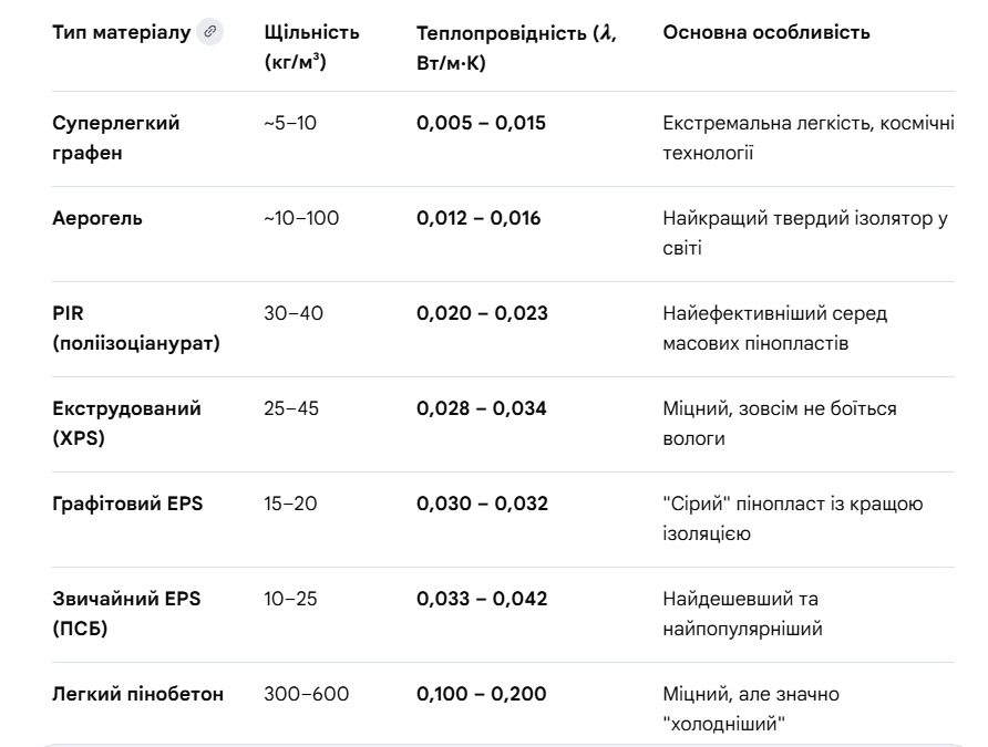

Serg_Nikol Опубліковано: 27 січня Поділитись Опубліковано: 27 січня (змінено) 20 годин тому, Куркуль сказав: Далі мождиво наважуся на поклейку ще одного шару 100мм пінопласту але вже нормального - забудовник поклеїв супергегкий - 8кг/м3. А чого ви так зневажливо про суперлегкий пінопласт? Чим нижчий показник 𝜆 (Вт/м·К), тим краще матеріал утримує тепло. Змінено 27 січня користувачем Serg_Nikol Посилання на коментар Поділитися на інших сайтах More sharing options...

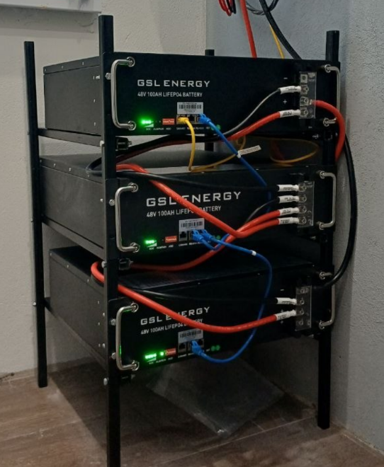

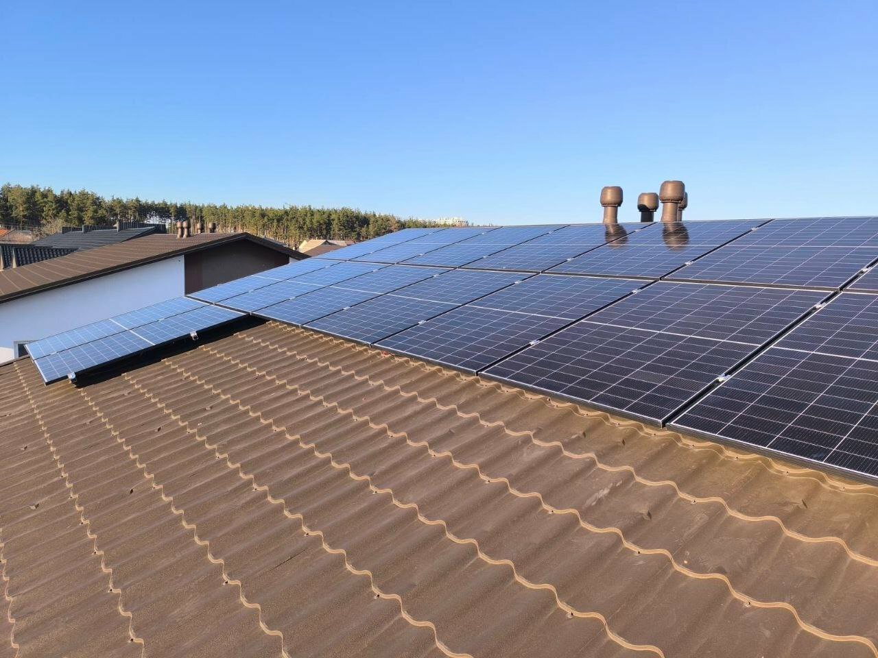

Куркуль Опубліковано: 11 березня Автор Поділитись Опубліковано: 11 березня (змінено) Я і не думамав що моя черга в інсталяторів так швидко настане, середна квітня здавалася непоганим варінтом, але от вже вчора все змонтували. 18 440их райзенів, 7.9вКт. Західно-південний напрямок. Нагадало збір ПК в голодні студентські часи - купуєш дорогий процесор і сидиш з малою РАМ і старою відяхою. Так і тут 7,9 панелі, 6квт інвертор і 4,8 батарея🤨. Ще й проводка зроблена з розрахунку що панелей буде лише 3-4квт і інвертор використовуватиметься лише для найнеобхідніших речей - сонце шпарить,батарея заряджена а пралка, бойлер, плита і посудомийка до інвертора не підключені. Змінено 11 березня користувачем Куркуль 5 1 Посилання на коментар Поділитися на інших сайтах More sharing options...
KakTuz Опубліковано: 12 березня Поділитись Опубліковано: 12 березня я тоже планировал резерв на дом под 5,5квт инвертор и 5квт панелей. Теперь там 11квт инвертор, пока 15квт акб и 2*5квт панелей. И на доме 36 панелей в трех стрингах, 12квт 3Ф дея и пока 15квт акб. Акб планирую наростить до 2*15 на каждый инвертор. Уже неделю как отключился от столба. Энергии в избытке (бо панели ставил на зимнюю генерацию). На лето в планах доставить вертикальное поле, 12ку поменять на 20ку а саму 12ку переместить в мастерскую. 5 Посилання на коментар Поділитися на інших сайтах More sharing options...
