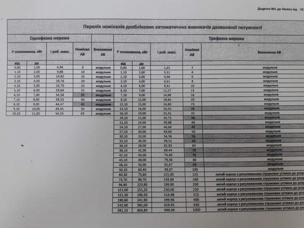

у нас в РЄСе табличка біла. 16,1-19,4 кВт - автомат 32А, от 19,5 кВт - автомат 40 ампер. У меня 19,5 оплачено. Но по токовім характеристикам можно поднимать около 25 кВт
Вот более свежая. года три этой табличке. Немногог они сетку переделали и добавили редкие номиналы автоматов.

25 минут назад, ho4u_pizzu сказал:
Хм, у мене 17 кВт наче, але автомат 40А стоїть.
И еще. Подбирать кабель нужно не по оплаченной мощности, а по той, котрую может пропустить автомат.
  • Дізлайк 1
8 минут назад, Dendnepr сказал:
Вот поэтому я и переспросил. Трактовка, правда, не совсем корректная. Автомат должен защищать кабель, поэтому автомат устанавливается не более пропускной способности кабеля. Но если подстраивамся по РЭС, то кабель берём по ТТХ не ниже номинала АВ.
Автомат 32А и кабель 5х6 - это нормально.
