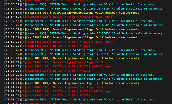

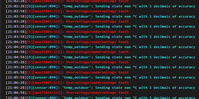

Може хтось підкаже в чому може бути проблема? Є два таких модулі MAX31865, до одного підключаю датчик PT100 трьохпровідний, до іншого PT1000 двохпровідний. Перемички на платах де потрібно запаяв, для датчика PT1000 перепаяв резистор на 4301 (був 4300). Наче все ок, датчики робочі, але ніяк не можуть завестися в ESPhome. Пробував на двох різних ESP, результат однаковий.
PT100 ще через раз присилає дані, але сипле помилки, PT1000 взагалі ніякої реакції, одні помилки, при чому помилки в обох випадках Overvoltage/undervoltage fault. Пробував живити від ESP 5В, 3.3В, від окремого блоку живлення, нічого не змінюється.
Також на ESP D1 Mini є світлодіод, при під'єднанні кабелю usb він швидко мигає, потім просто світить. Якщо підключена якась плата MAX31865 і живиться від ESP, то світлодіод просто раз блимне і все. Якщо від'єднати провід 5В (GND залишити) від ESP до MAX31865, то плата ESP D1 Mini заводиться нормально.
Щось з живленням чи браковані плати MAX31865?

І2С одна шина? Тоді треба різні адреси спробувати зробити, відповідно і в ESP . Ще можна варіювати з частотою шини, поставити нижчу. Крайній варіант - мультиплексор, або дві шини ESP.

Там SPI і я підключав плати по одній до однієї ESP, міняв місцями, різні варіанти живлення, результат однаковий. Зараз пробую ще одну ESP, подивлюся...
Нажаль, 3 різні ESP, результат той же самий. Напевно плати треба викинути і шукати інші варіанти.

Та я не вибирав спеціально SPI, в мене були вже датчити РТ100/РТ1000, а в контролері є місце під 4 датчики, а ще 2 потрібно кудись підключити, думав через ESP і такі плати MAX31865. Здається коли отримав з алі плати MAX31865, то перевірив з датчиком РТ100, якщо не помиляюся то все нормально працювало. Коли змонтував датчики в каналі і попробував підключити плату, вилізли якісь проблеми - результат вище...

З одним із датчиків можу таке попробувати, там клемна коробка і датчик можна від'єднати. Але, яка проблема може бути в дротах? Міряю опір мультиметром, показує відповідні значення, підключав датчик до контролера (не ESP) який читає дані напряму, все працює, а через ESP і MAX31865 якась фігня.

Гема значення, швидкість SPI шини так само можна зменшити

Хвильовий опір дротів, зовнішні завади та багато чого іншого. Якщо на іншому працювало то перевірте швидкість шин и там та тут.

Та сама історія, напевно щось з платами. Замовлю ще пару штук, подивлюся чи з новими запрацює.

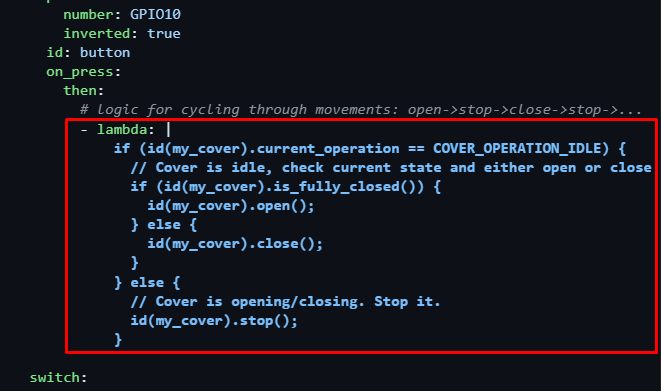

Є тут хтось, хто шарить в esphome і може підказати в декотрих прикладах? Пробую перенести управління вентиляцією в esphome, до цього керував "нерозумний" контролер, без будь якого зв'язку з Home Assistant, але вирішив його нарозумити і через ESP32 + Modbus подружити з HA. Спочатку це було як просто читати/писати дані і все, але зараз є багато змін у вентиляції і вся автоматизація робиться майже з нуля, тому вирішив більшу частину перенести на ESP. В цілому з додаванням компонентів наче проблем немає, а от ці всі lambda викликають ступор, з програмуванням на велике "ВИ". Буду вдячний, можу підказати щось по дизайну інтерфейсів 😁

З тим всім що там написано якраз проблем не виникає. Я мав на увазі те що стосуєтсья lambda, ще якісь прості речі можу записати, а щось складніше то вже проблемка.

Это пример "простого" или "сложнее" для вас?
Чисто понять что значит "на вы с кодом"
8 хвилин тому, ЯД сказав:
Це наче просте, if...else і умови не складні. Але бувають варіанти складніші, в таких випадках не все зрозуміло як правильно зробити щоб воно працювало як треба.

Ну из того что я прочитал, в принципе это маленькие функции на выполнение по какому то событию которые требуют логики/алгоритма. Они не должны быть сложными (это вообще априори в программировании)
Да и вся в принципе логика построена на и /не / или условиях и ифах.
Я в есп Хоум не вникал, но в коде есть немного знаний
Я думаю самое правильное пройти по примеру, который вызывает сложности у вас

Из того, что я успел прочитать тут надо правильно использовать компоненты при объявлении, так как от этого зависят доступные методы(экшны и триггеры и константы), а остальное это условия - ифчики. Хотя может вам захочется что-то чисто плюсовое использовать, но сомневаюсь
