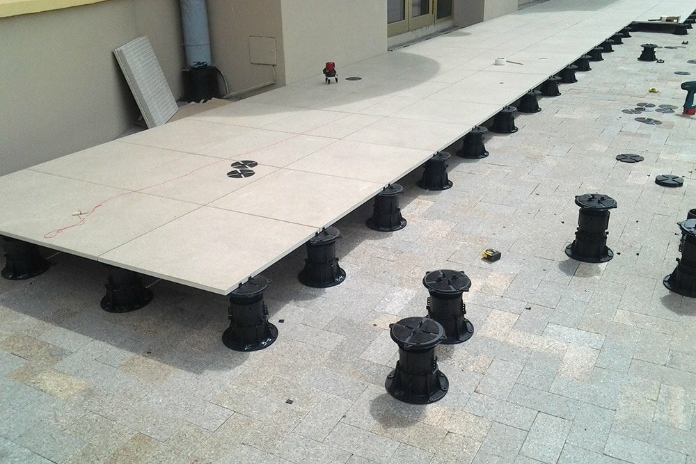

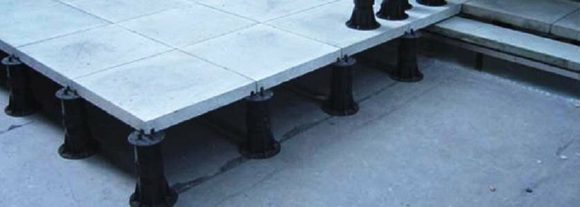

Касаемо вашей задачи существует типовое решение: фальшполы на пластиковых регулируемых стойках
Уже видел эти опоры.
Постараюсь найти дешевле, это же нормальное желание ?
Или изготовить самостоятельно металлические.
Это тоже не криминал.
