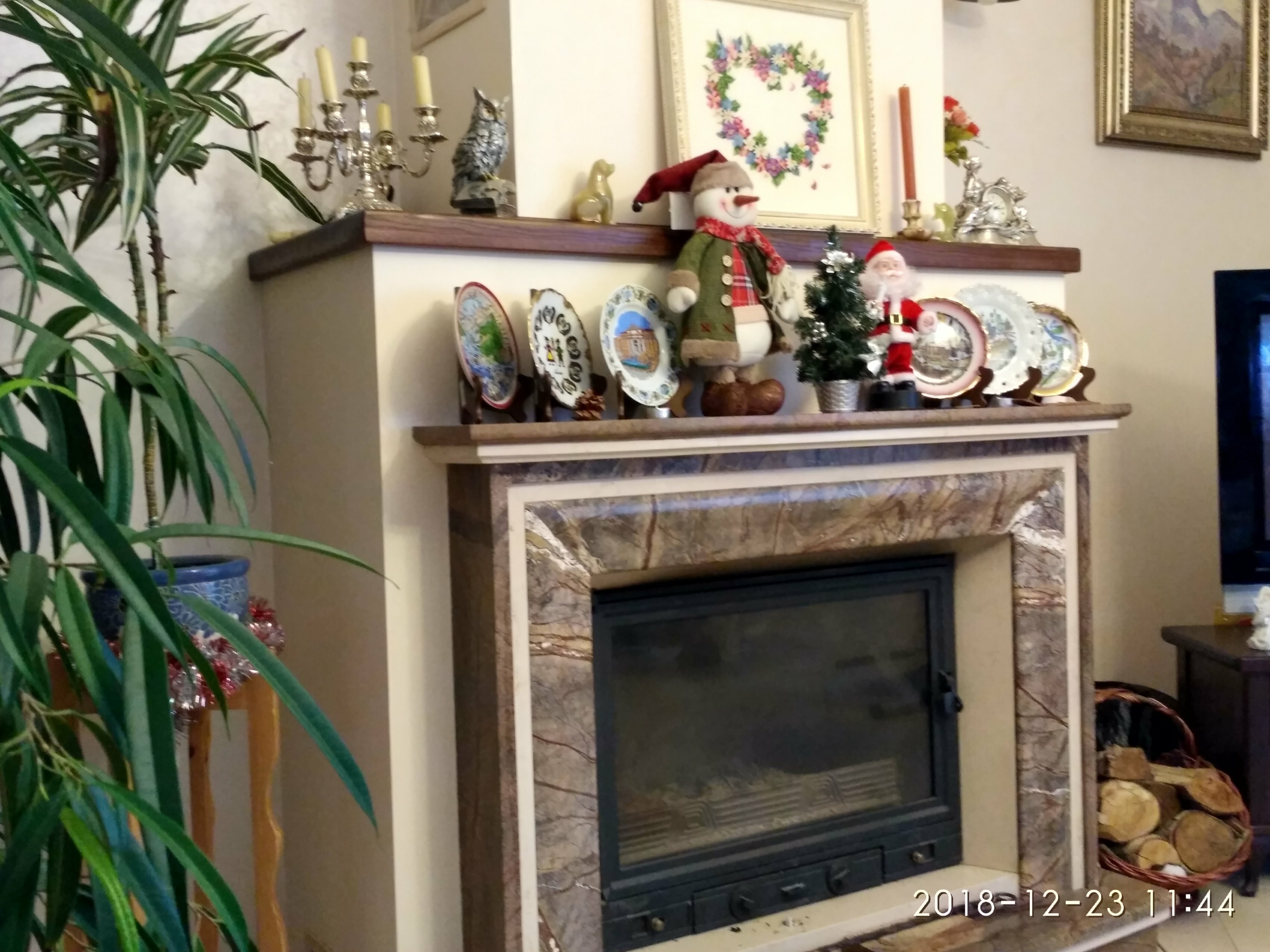

Ирена Опубликовано 3 августа Поделиться Опубликовано 3 августа В 22.02.2022 в 09:35, normal сказал: Если в портале сделать отверстие через стену и поставить решетку прямо в этот коридор (чтобы в спальне не нарушать звукоизоляцию), то можно значительно ускорить прогрев той половины дома (иначе основное тепло так и останется висеть под потолком гостиной) Вітаю! У меня оказалось именно то, что вы описали - под потолком "Ташкент", внизу так себе. Так и мучаемся. Камину уже более 10 лет. Но сейчас, в предверии холодной зимы, ищу варианты увеличить его КПД . Он у нас, кроме лицевого портала из мрамора, полностью зашит гипсокартоном. Конвекционные решетки расположены высоко. Что можно сделать для увеличения теплоотдачи. Может понизить решетки и заменить гипсокартон на теплоемкий кирпич? Я готова на передел. 1 Ссылка на комментарий Поделиться на другие сайты Больше кнопок...

normal Опубликовано 10 августа Поделиться Опубликовано 10 августа 03.08.2022 в 03:19, Ирена сказав: Может понизить решетки и заменить гипсокартон на теплоемкий кирпич? Кирпич не нужен, судя по фото у вас вообще нет зазора вокруг дверцы, решетки маленькие и ещё сеточка с пылью на них... Вокруг дверцы должно быть по 2-3 см хотя бы (у меня 5-7), нижняя решетка 750см2 (у меня большей 1000 и без сеток), верхняя 1000см2 (у меня чуть большей 1000 и без сеток), от потолка должно быть ниже на 60см (у меня на 80), ну и желательно любой вентилятор для перемешивания воздуха в комнате с камином (если там много гостей), тогда проблем ноль! Камин ждет зимы, потому шта в августе жара итак невыносимая... Ссылка на комментарий Поделиться на другие сайты Больше кнопок...
Gitan Опубликовано Четверг в 14:37 Поделиться Опубликовано Четверг в 14:37 Покажите размер решеток нижней и верхней. Как минимум надо начать с правильной организации конвекции. Ссылка на комментарий Поделиться на другие сайты Больше кнопок...
