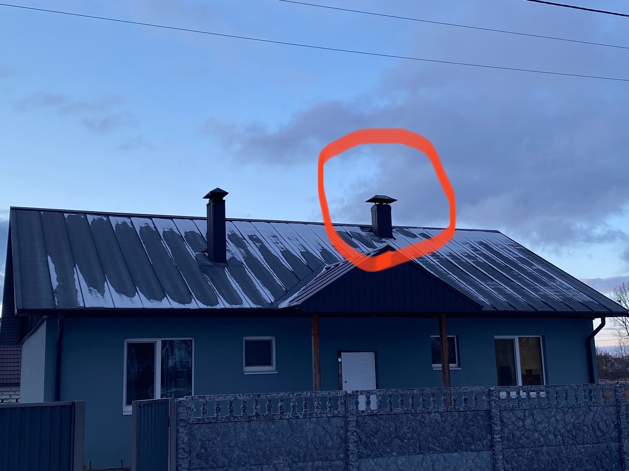

1 годину тому, Gitan сказав:
Тут скорее безопасность важна. Может перекрыть дымоход и угарный газ пойдет в помещение
На фото вихід вентиляційних каналів з санвузлів? Дуже чистий сніг, як для димаря)
гугл видає по запиту лише обмерзлі димоходи газових турбованих котлів.
1 час назад, МакДо сказал:
Если не из сауны-бани)
