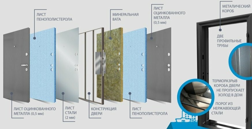

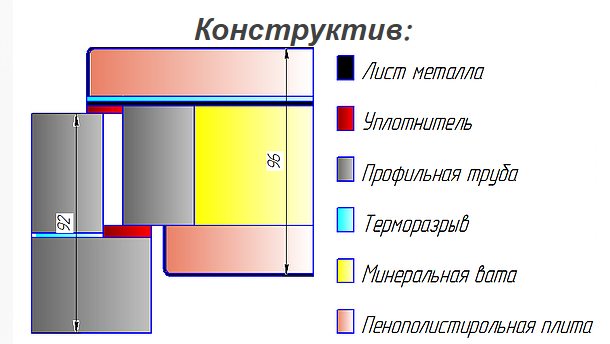

Двери в дом рекомендую выбирать с терморазрывом, на внутренней части коробки таких дверей не выпадает конденсат в холодное время года. Вторая позиция - наружные накладки без пленки ПВХ (имеет свойство вздуваться на солнце), такие накладки могут быть выполнены из композитной панели или т.н. сендвич-панели (снаружи оцинкованный, крашеный порошковой краской лист, под ним плита ЭППС 20мм).

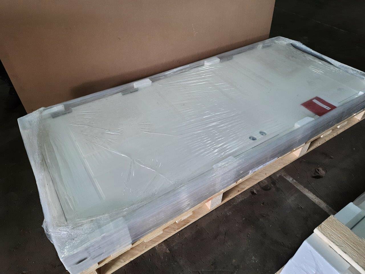

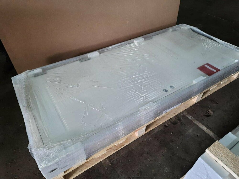

Якщо вам потрібні теплі вхідні двері в будинок, можу запропонувати нові в упаковці дерев'яні фінські двері:
Дверне полотно товщиною 62 мм, пофарбовано в білий колір (NCS S0502-Y), виконано у вигляді багатошарової сандвіч-конструкції. Поверхня – вологостійка плита HDF, покрита фарбою на поліуретановій основі, ламінована тверда деревина і LVL фанера по периметру; в середині 2 алюмінієвих листа для гідроізоляції та збільшення міцності конструкції;
Утеплювач: твердий самонесучий EPS 150 полістирол;
Полотно фрезеровано тільки з зовнішньої сторони;
Ущільнення: два контури профільованого силіконового ущільнювача;
Замок ABLOY LC200 з регульованою запірною планкою;
Чотири петлі ABLOY регульовані в двох площинках з антизрізом;
Дверна коробка: ламінована сосна 53 * 115 мм;
Поріг: береза промаслена, з алюмінієвою передньою кромкою та зносостійкою накладкою, 25 * 115 мм;
Коефіцієнт теплопровідності 0,8 Вт/м2К.
Ціна - 25900 грн.
