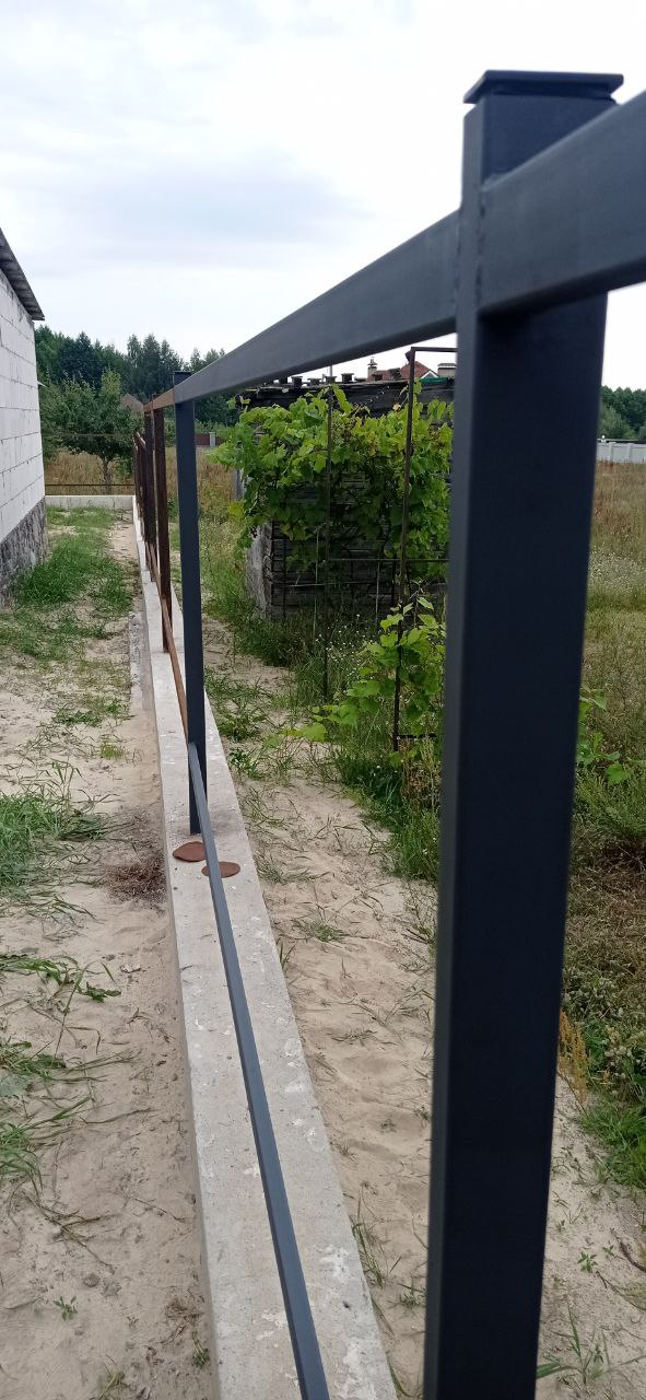

Falwar Опубліковано: 11 серпня Автор Поділитись Опубліковано: 11 серпня Ох, і клопітка це робота - стовпчики фарбувати! Навіть не фарбувати, а підготувати до фарбування. Банально зачистити бризки бетону в нижній частині - я навіть уявити не міг, що там така сильна адгезія! Потім ретельно все шліфанути від крихкої іржі як рекомендує виробник. Але нічого, очі бояться - руки роблять. Побачимо як проявить себе Alpina Direkt auf Rost Matt після фарбування в 3 шари. До речі, в місцях, де іржа повністю шліфанулася до білого металу, фарба пристає досить погано і потрібно проходити більше разів. Не знаю як це впливатиме на надійність, але фарбувати чистий метал набагато важче, то ж вирішив шліфувати іржу без фанатизму. 1 Посилання на коментар Поділитися на інших сайтах More sharing options...
Бармалей Опубліковано: 11 серпня Поділитись Опубліковано: 11 серпня 1 час назад, Falwar сказал: але фарбувати чистий метал набагато важче поэтому сначала обезжиривают и наносят грунт Посилання на коментар Поділитися на інших сайтах More sharing options...
Falwar Опубліковано: 11 серпня Автор Поділитись Опубліковано: 11 серпня 13 хвилин тому, Бармалей сказав: поэтому сначала обезжиривают и наносят грунт Обезжирення я, звісно, робив. А перший шар фарби це і є по суті грунт. Посилання на коментар Поділитися на інших сайтах More sharing options...

mastervovik Опубліковано: 11 серпня Поділитись Опубліковано: 11 серпня 2 часа назад, Falwar сказал: До речі, в місцях, де іржа повністю шліфанулася до білого металу, фарба пристає досить погано і потрібно проходити більше разів. Не знаю як це впливатиме на надійність, Плохо вплыватыме на адгезию) в понятии подготовки есть и уровень шероховатости. По-этому я и писал в идеале отпескоструить, который кроме зачистки создаёт нужный профиль для адгезии. По-этому нужно работать грубыми абразивами или щетками, а не шлифовать металл. 3 слоя это хорошо, возможно создаст нужную толщину защитной пленки, но если она с плохой адгезией, толщина не сильно поможет) 2 Посилання на коментар Поділитися на інших сайтах More sharing options...

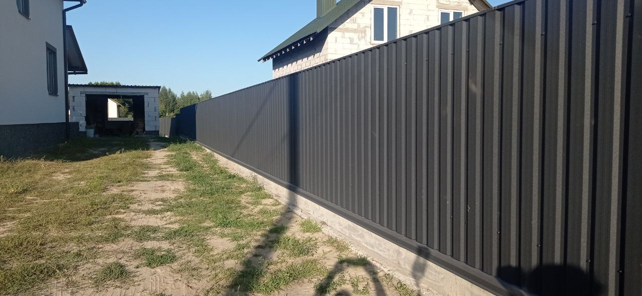

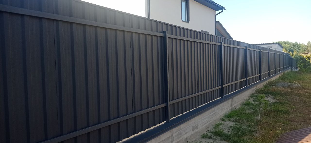

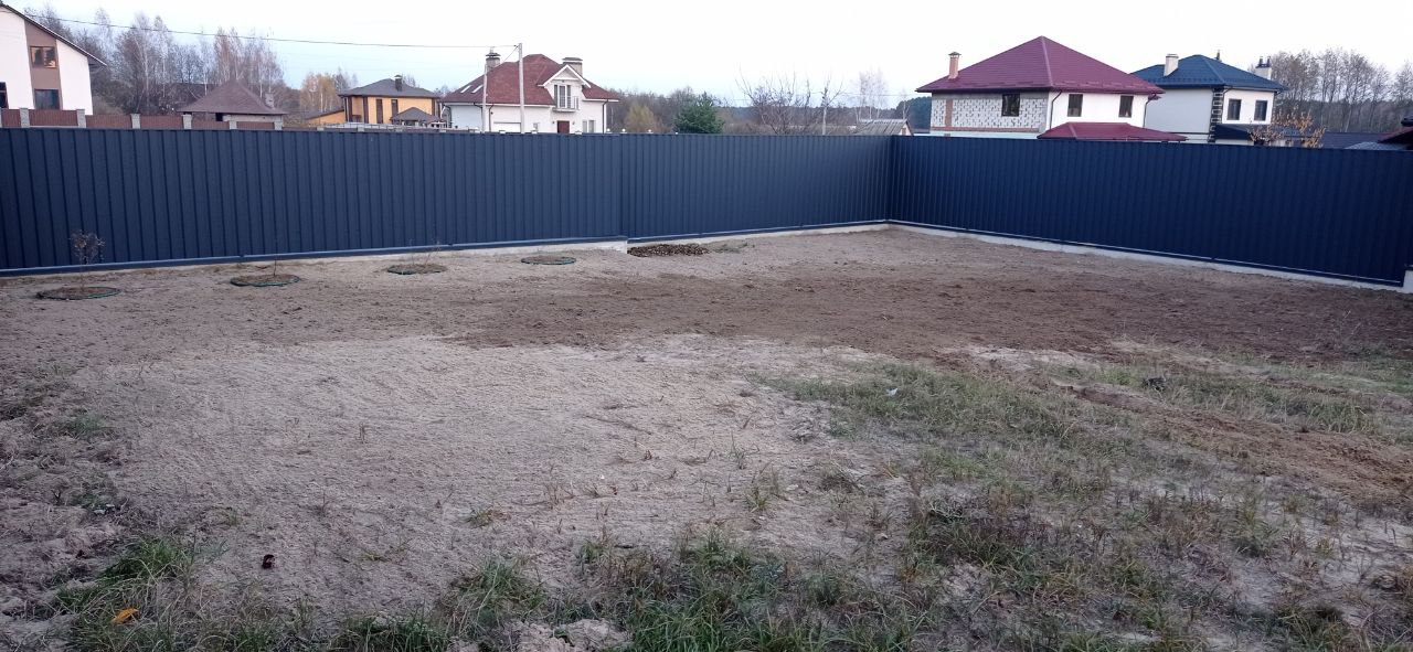

Falwar Опубліковано: 4 вересня Автор Поділитись Опубліковано: 4 вересня Зашили паркан металом - тепер зовсім інші відчуття, перебуваючи біля будинку: приватності і затишку. Сумнівався чи обшивати металом фундамент (бо недешево), але вирішив таки зробити, щоб потім не жаліти. Зі сторони сусідів теж ОК виглядає: Тепер в планах на задньому дворі вивезти каміння, що лишилося, розрівняти діляку та привезти чорнозему, щоб закладати сад (на цьому піску навіть бур'яни нормально не ростуть). 3 Посилання на коментар Поділитися на інших сайтах More sharing options...

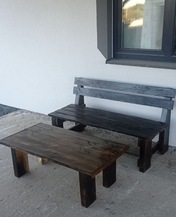

Falwar Опубліковано: 4 вересня Автор Поділитись Опубліковано: 4 вересня (змінено) У вільний час з відходів соснових дошок, що лишилися від будівництва, на додачу до лавки на терасі зробив ще і столика - тепер є де філіжанку кави поставити 🍵 Почав фарбувати залишками матеріалу від лавки, але не вистачило все покрити бодай в 1 слой, то ж поки проміжний результат: Змінено 4 вересня користувачем Falwar 12 Посилання на коментар Поділитися на інших сайтах More sharing options...
KakTuz Опубліковано: 7 вересня Поділитись Опубліковано: 7 вересня В 04.09.2025 в 13:24, Falwar сказал: У вільний час з відходів соснових дошок, що лишилися від будівництва, на додачу до лавки на терасі зробив ще і столика - тепер є де філіжанку кави поставити 🍵 Почав фарбувати залишками матеріалу від лавки, але не вистачило все покрити бодай в 1 слой, то ж поки проміжний результат: Вот с сосной надо быть осторожнее. Начнет гнать смолу - испортите одежду. На лавке пятнишко может быть незаметным, а брюкам гаплык. Сам наступал на эти грабли. Теперь только лиственные породы. Или обшейте какой то тканью. Я так лавку на кладбище делал - в несколько слоев вспененный полиэтилен (валялся) сверху в два слоя агроткань и на обороте степлером хорошенько прошелся. 1 Посилання на коментар Поділитися на інших сайтах More sharing options...
