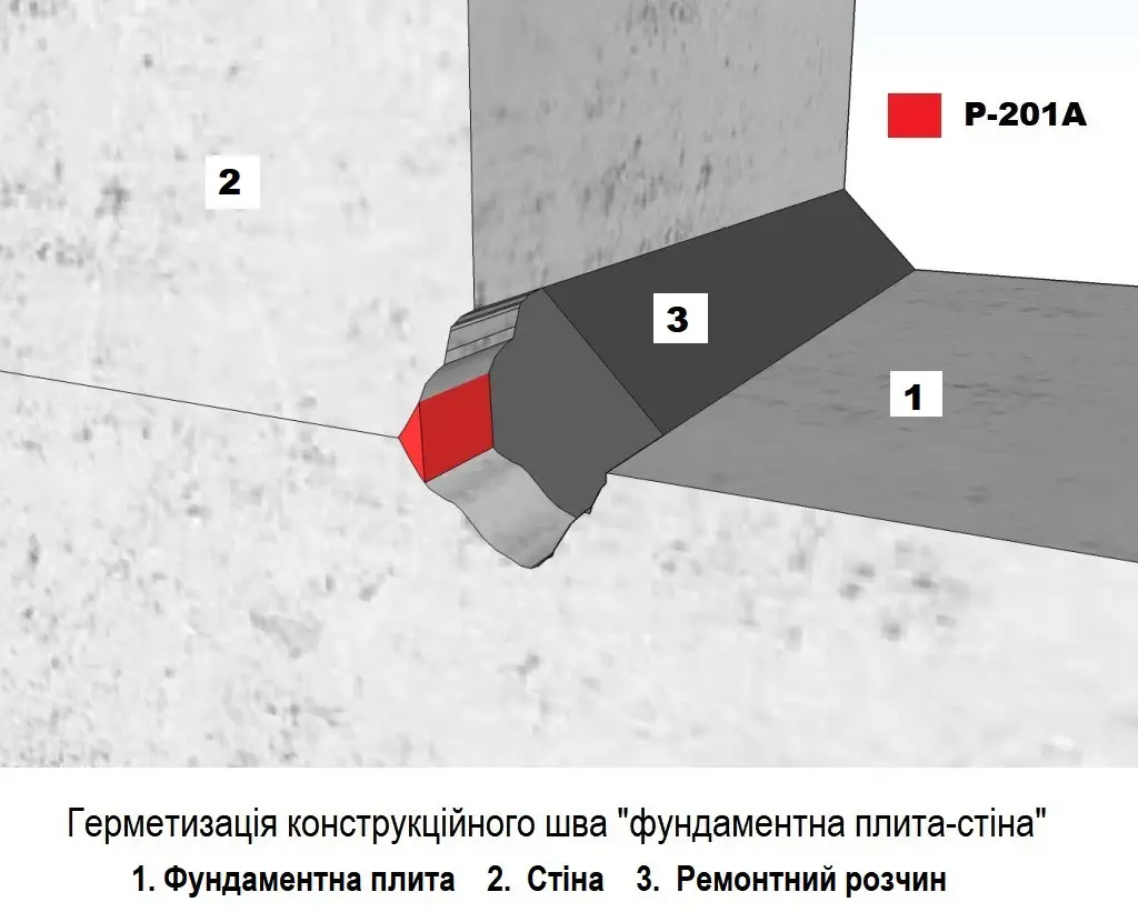

як зробити прижимну стінку з цегли, а підлогу з стяжки і гарантовано мати хороший результат у випадку ТС?
Если есть желание потанцувать с бубном , то можно сделать прижимную из кирича (материала с отличным водопоглощением по умолчанию). В это случае эта стенка будет не прижимной, а фальшстенкой. Почему фальшстенкой? Потому, что будет стоять задача оставить зазор около 5 мм между плоскостью фальшстены и существуюшей несущей.
Первый ряд кирпича класть на раствор, приготовленный в добавлением СБР латекса. Соотношение вода:латекс= 2:1.
Дальше необходтимо залить в полость между фальш и несущей стеной вот этот продукт burik.prom.ua/ua/p1815849832-inektsionnaya-komponentnaya-poliuretanovaya.html .
Для этого просверлить в фальшстене на уровне пояса отверстия диаметром около 20 мм. Свелить под углом в сторону стены. Шаг = около 500 мм. Купить вот это  rozetka.com.ua/poputchik_bailer_black/p2119987/.
Приготовить смесь и залить его за воротник через отверстия. Как только смола начнет вытекать через соседние отверстия прекратить заливку. Отверстия запаковать ремонтником.
Повторить ту же процедуру, поднявшись на 1 м (как удобно) вверх. Отверстия можно насверлить заранее по все высоте стены. Высота стен подвала выше уровня грунта.
Конечно всю эту процедуру можно было бы упростить инъекцией под давлением, но это лишние траты для ТС. Насос, шланги, пакеры....
В этом случае полчаем вариант занавесной гидроизоляции. Между стенами будет безусадочная, эластичная полиуретановая герметичная прослойка. Которая исключит протечку как по плоскости стены так и по всеи местам примыканий плоскостей.
По стяжке уточнитке вопрос. ВЫ хотите узнать как сделать водонепроницаемый сухой пол по грунту в подвальном помещении.
При цьому не треба міняти хімічного складу матеріалів. Чому ви як спеціаліст не рекомендуєте цього ТС?
Не понял вопрос. Вам ответить теперь по :
- фальшстенке из бетона
или
- по гидроизоляции существующей несущей жб стены?
Пока я ответил только по тому, как организовать герметичное примыкание "несущая стена-фундаментная плита". Посмотрите мой ответ с картинкой. О химсоставе я там ничего не писал.
4 години тому, Propeller сказав:
Оце по нашому, радикально. Все, як я люблю. :) Спробую порахувати.
Периметр контуру (рахую верхню, праву та нижню стінки на малюнку - вони зовнішні; ліва стінка - під будинком, вважаю вона не протікає; без урахування двох внутрішніх стінок) 1920 см. Висота 2,5 м, ширина зазору 5 мм (це ще треба постаратися таке зробити!). Об'єм 240000 см куб.
Густина цієї штуки практично 1, тобто для заповнення мого об'єму треба 240 кг. Це майже 150 тис. грн. Плюс ще стінка. Ну, круто... Хоча, це і зрозуміло.

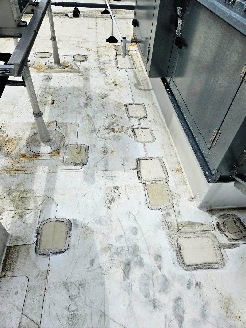

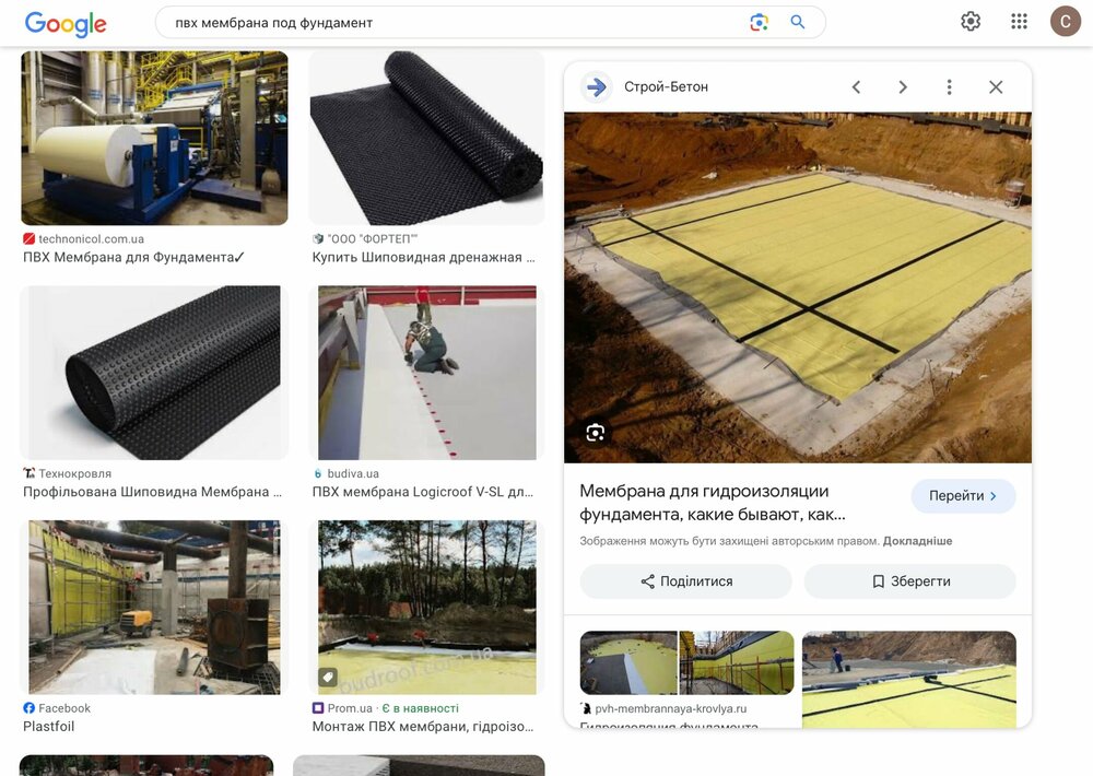

6 часов назад, vovoronale сказал:
А те саме з пвх мембраною?
Для меня - это красный свет. Рулоны механического крепления я рассматриваю только и исключительно как кровельный материал. При этом он должен быть финишем на кровле для возможности визуального контроля целостности гидры, локализации повреждений (дефектов) и оперативного ремонта.
Я перестал работать рулонным материалами в 1997 году. С тех пор проповедую, применяю и продаю  исключительно бесшовную гидру.
Профдемормація це не страшно, якщо знати про неї. З 1997 року багато змінилося в технологіях.
3 часа назад, Ihor Chumak сказал:
Ну это если делать кирпичом. Я бы такой бред никогда бы не предложил. Ну... или если нет выхода. Другой материал не сработает. Если бетон, то = арматура, бетон, расщиряющийся уплотнитель по периметру. Но давайте вы сначала снимите ППСную шкурку, если вы уж решили что-то делать изнутри. И посмотрим, может все можно будет сделать "ямочным ремонтом".
3 минуты назад, vovoronale сказал:
Аааа! Понятно. Подборка крутая. Я бы сказал впечатляющая. Это вы показали ДО. А вот вам немного практики на картинке. Называется ПОСЛЕ. Так это еще на кровле. Там хоть можно как-то латать. А теперь представьте это "с той стороны" подвальной стены.
Вам для информации. Эти мембраны в 1998 году в Украину начала возить фирма Ависта. Это про "перемены" с 1997 года.
Есть такая фирма Технониколь (их сейчас выкупили. Не помню новое название) так вот она с перепугу тоже начала рекомендовать свои ПВХ мембраны для подземной наружной гидры. Но через некоторое время у них в ассортименте появились латекс-акрилатные инъекционные смолы (заказывали private label у фирмы De Neef) для ремонтв дырок в этих мембранах. Народ начал обижаться. Пришлось реагировать.
