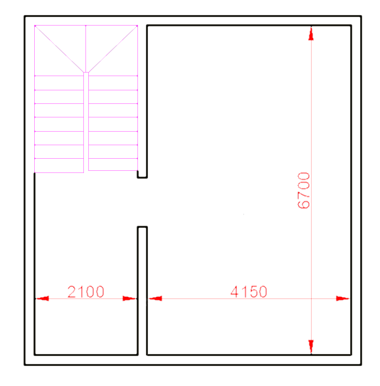

Схему додаю. Якщо дивитися на малюнок, то тече у правому нижньому куті з-під стіни, мабуть через щілину між плитою та стіною. А також зі стіни знизу шириною 2100 на висоті ~50 см від підлоги. Очевидно, через щілини навколо перемичок чи через щілину між 1 та 2 шаром бетону. Це - те, що помітив.

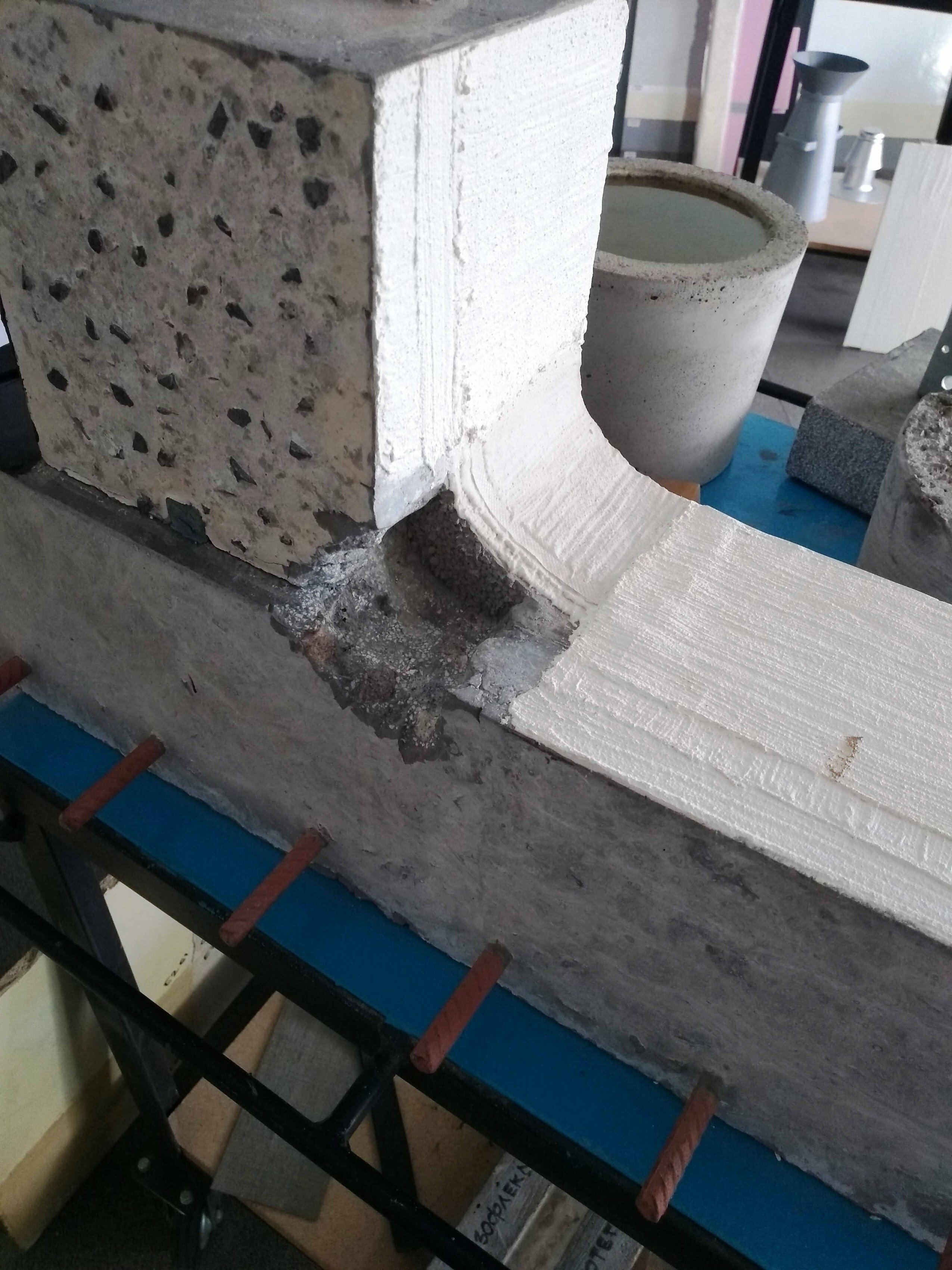

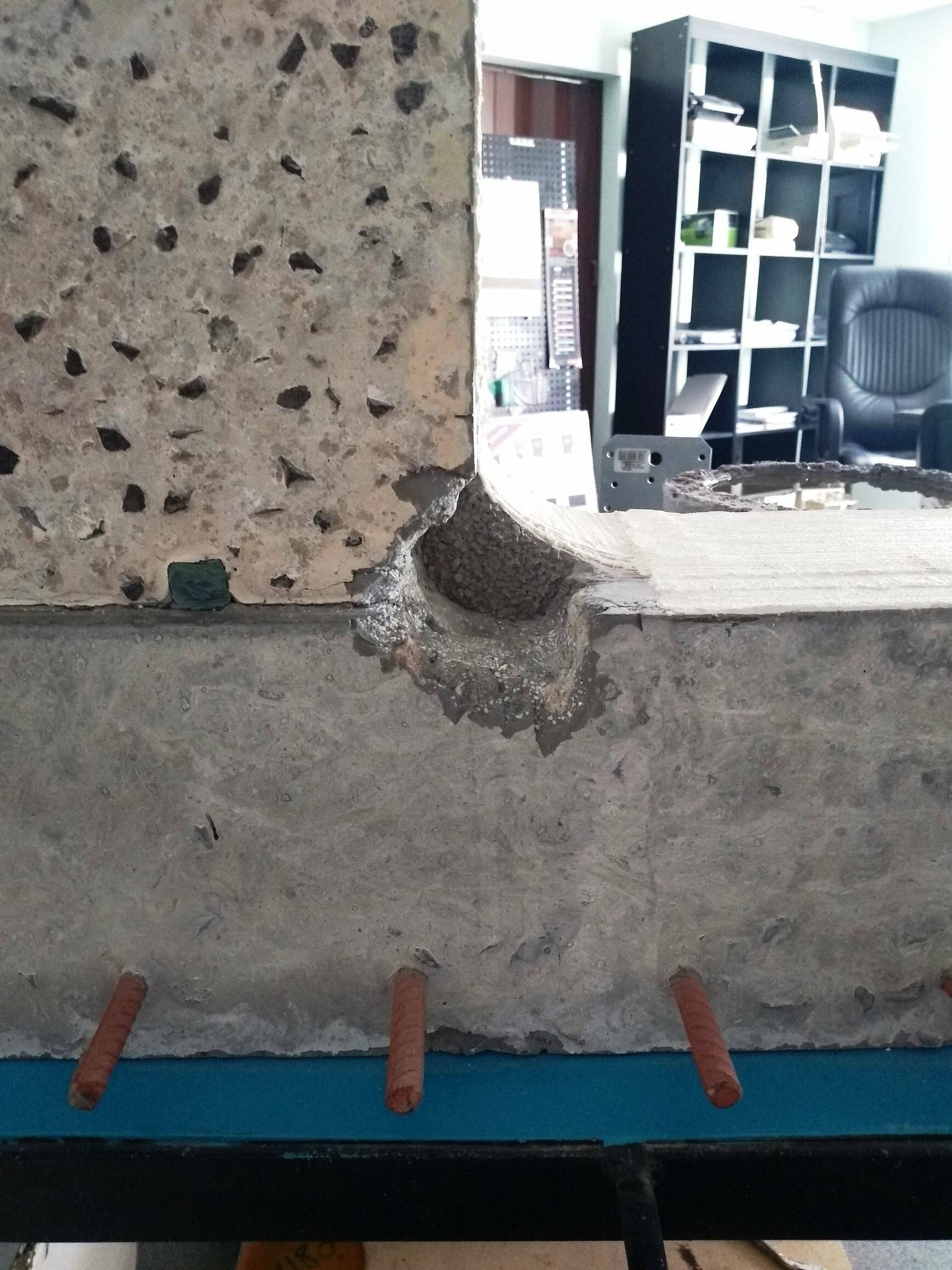

Сразу о гидроизоляции изнутри. Это целая индустрия, которую запустили в конце 80-х годов. Все работает и на этом зарабатывают, как на любом виде строительных работ. Желающие могут кликнуть на ссылку в моей подписи и посмотреть картинки из Мурзилки.
Игорь, работайте поэтапно. Для начала снимите слой ППС, как вы и планировали и оцените ситуацию. Места протечек будут видны. Если будете изолировать место примыкания стена-плита, то там не "просто помазать". Там нужно делать штробу и ее паковать безусадочным ремонтником с формированием галтели (выкружки) и уже потом наносить обмазку. См. картинку.
Но по любому, снимайте шкурку ППС и изучайте картину. Возможно пробему получится решить без фальшстены.
Ну, так. Начитавшись і Інтернетах, я думав проштробити і запхати туди бентонітовий шнур. Чи ремонтний розчин працює краще?
І в різних темах згадуються оті кристалізуючі суміші. Оця ремонтна суміш має бути такою, щоб кристали потім росли і забивали щілини?
