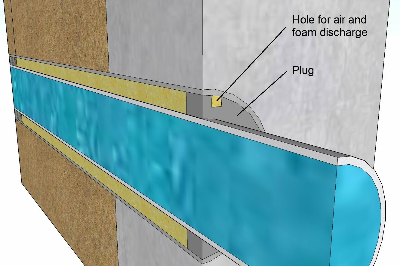

Оце по нашому, радикально. Все, як я люблю. :) Спробую порахувати.
Периметр контуру (рахую верхню, праву та нижню стінки на малюнку - вони зовнішні; ліва стінка - під будинком, вважаю вона не протікає; без урахування двох внутрішніх стінок) 1920 см. Висота 2,5 м, ширина зазору 5 мм (це ще треба постаратися таке зробити!). Об'єм 240000 см куб.
Густина цієї штуки практично 1, тобто для заповнення мого об'єму треба 240 кг. Це майже 150 тис. грн. Плюс ще стінка. Ну, круто... Хоча, це і зрозуміло.
Не считал. Решил вернуться посчитать.
1. Итак 1 л = 1 дм куб.
Длина = 1920 см = 19,2 дм
Высота = 2,5 м = 25 дм.
"Толщина" = 5 мм = 0,05 дм
Объем = 19,2 х 25 х 0,05 = 24 дм куб или 24 литра. Плотность , да, около единицы.
Толщина в 5 мм - это усредненная величина.
Так что делим все на 10.

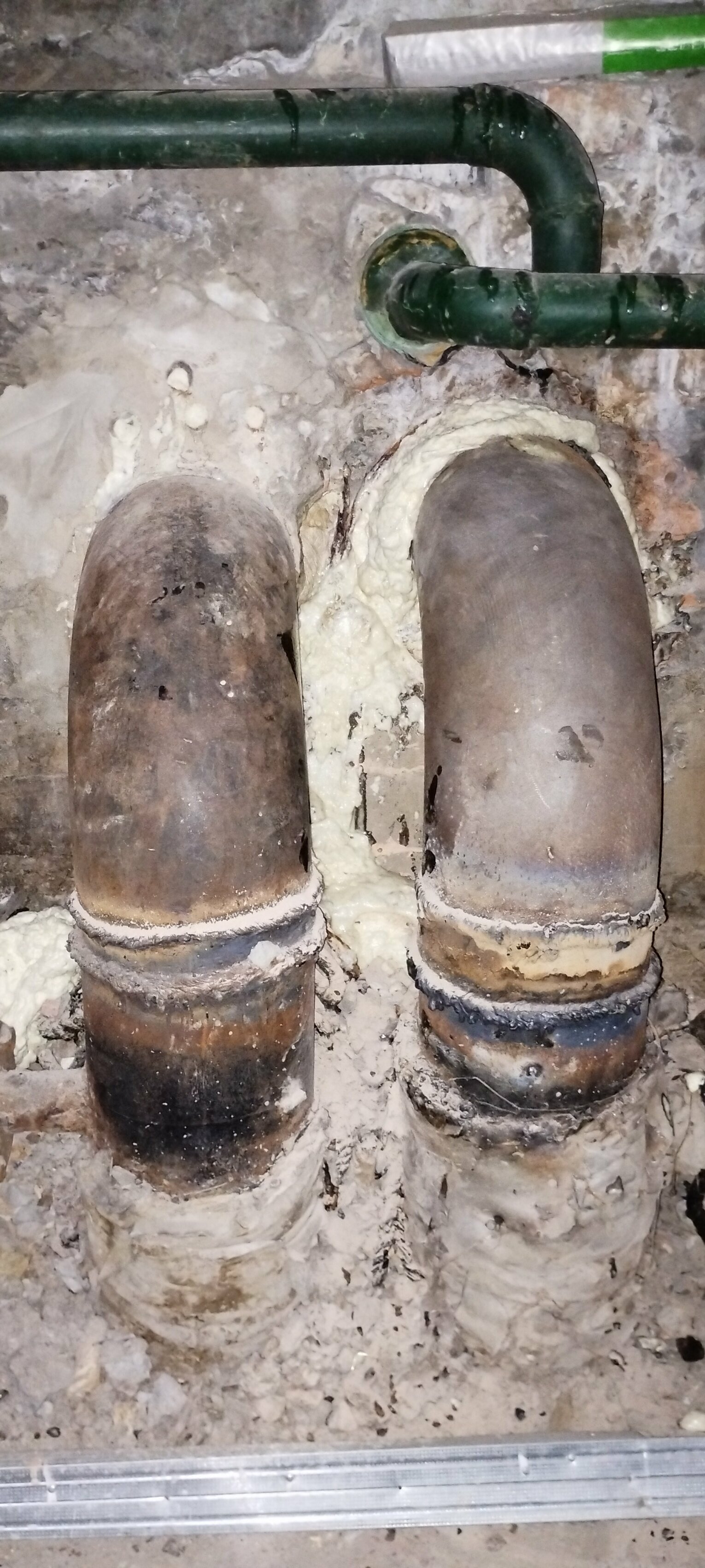

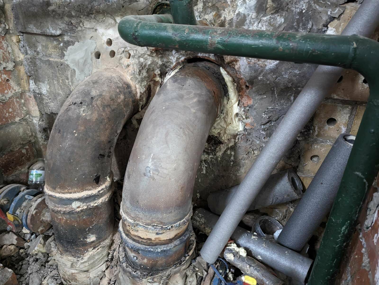

2. Можно было бы применить и водорективную полиуретановую пену и из 1 кг смолы получить около 35 литрав пены. И можно было бы обойтись 1 кг.
Но, вам как любителю DIY не буду советовать. В применении есть нюансы. А вы еще молодой и неопытный.
На фото ниже как эта пена герметизирует проходное в многквартирном доме (ввод отопления). На видео сам процесс.
drive.google.com/file/d/15CH8c5vUpyguAktr7iWx_zZpHQuHYwxt/view?usp=drive_link
drive.google.com/file/d/1wWJ6K7Yo5NtC8Oe79uasRGOP2FlOQUEa/view?usp=drive_link

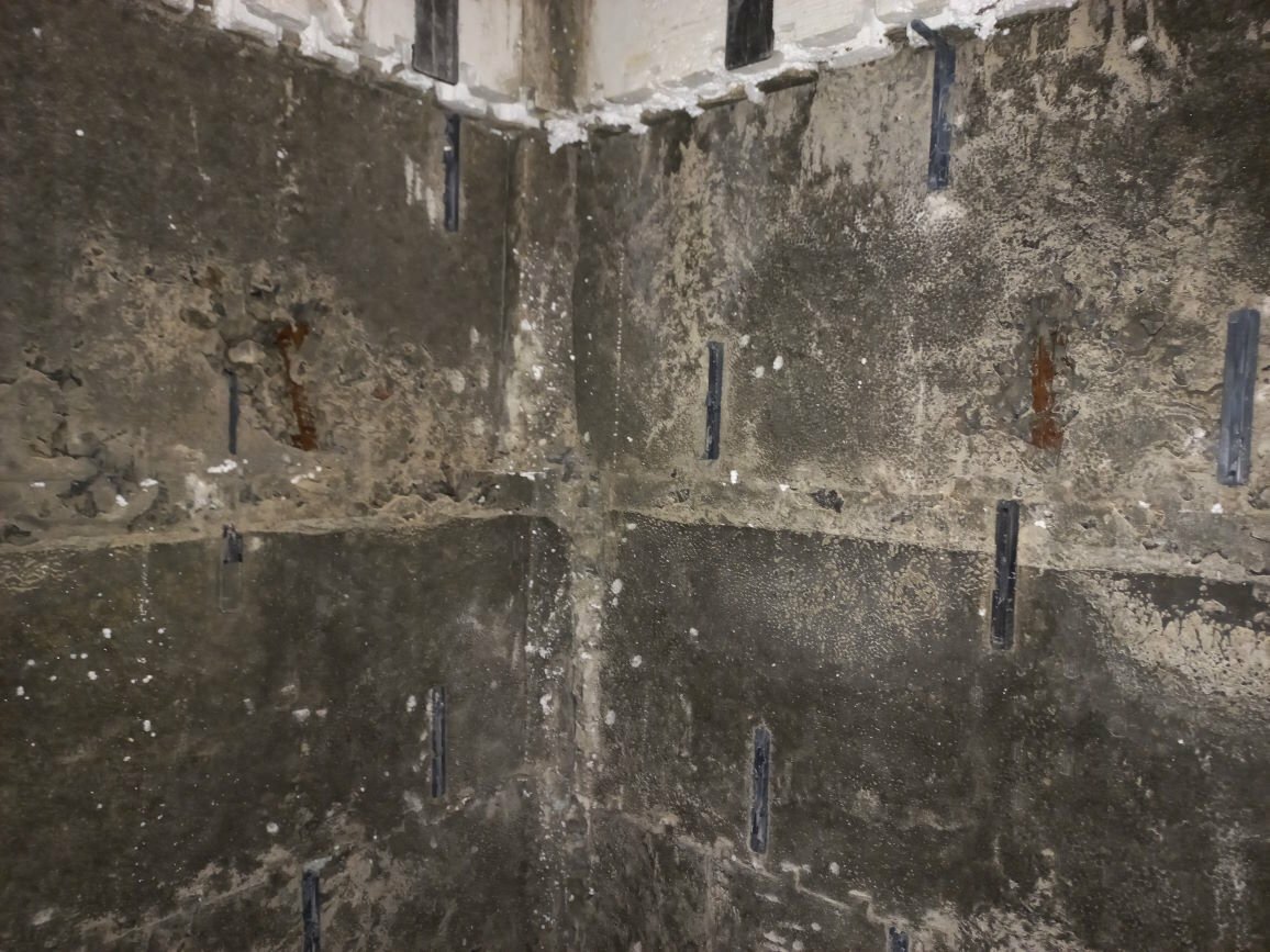

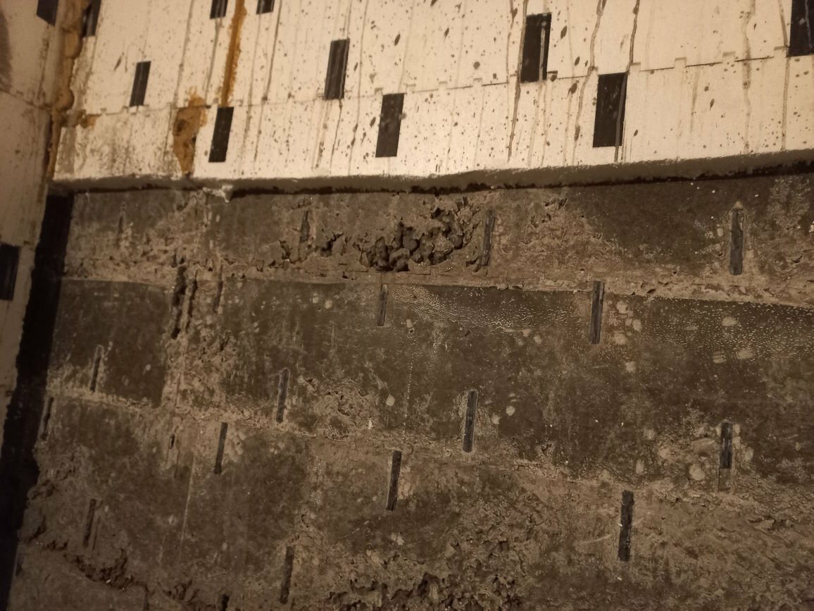

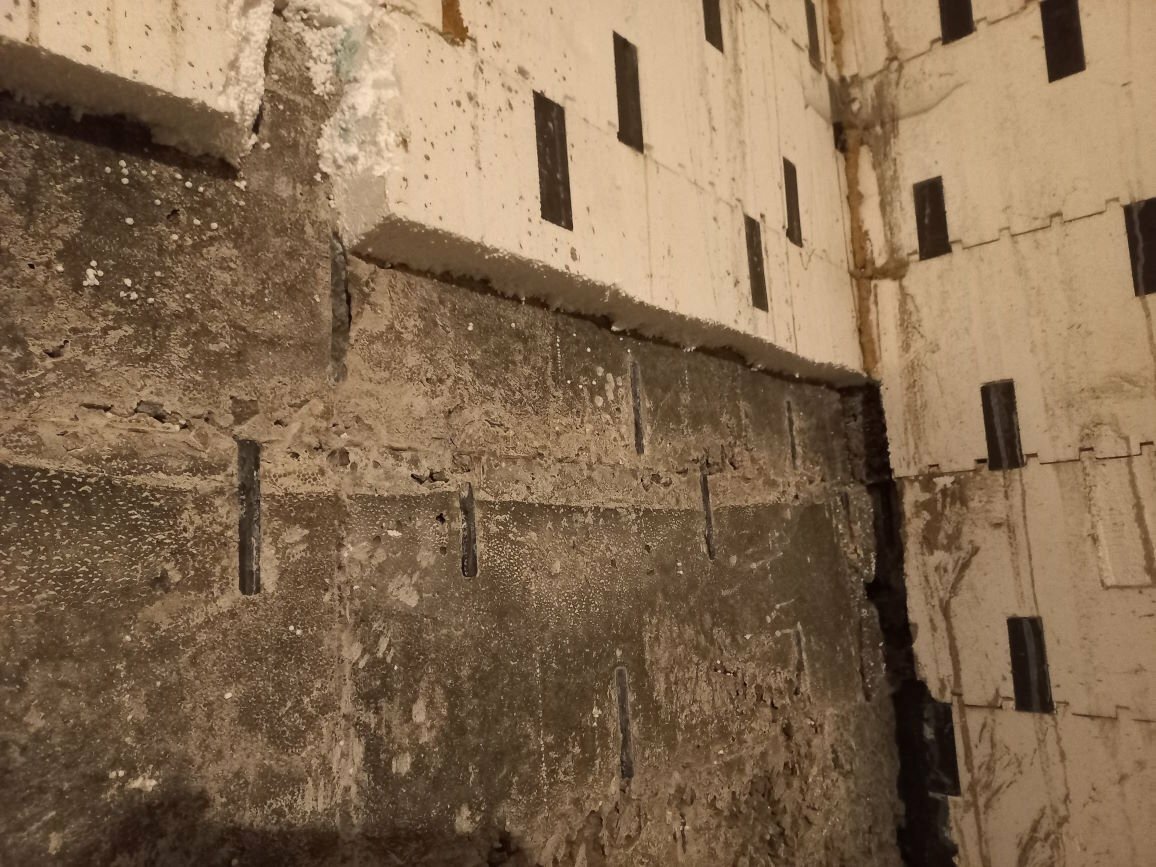

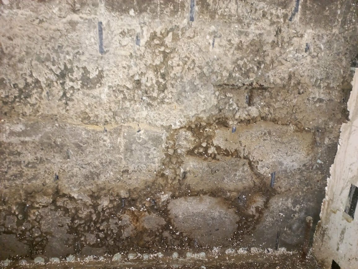

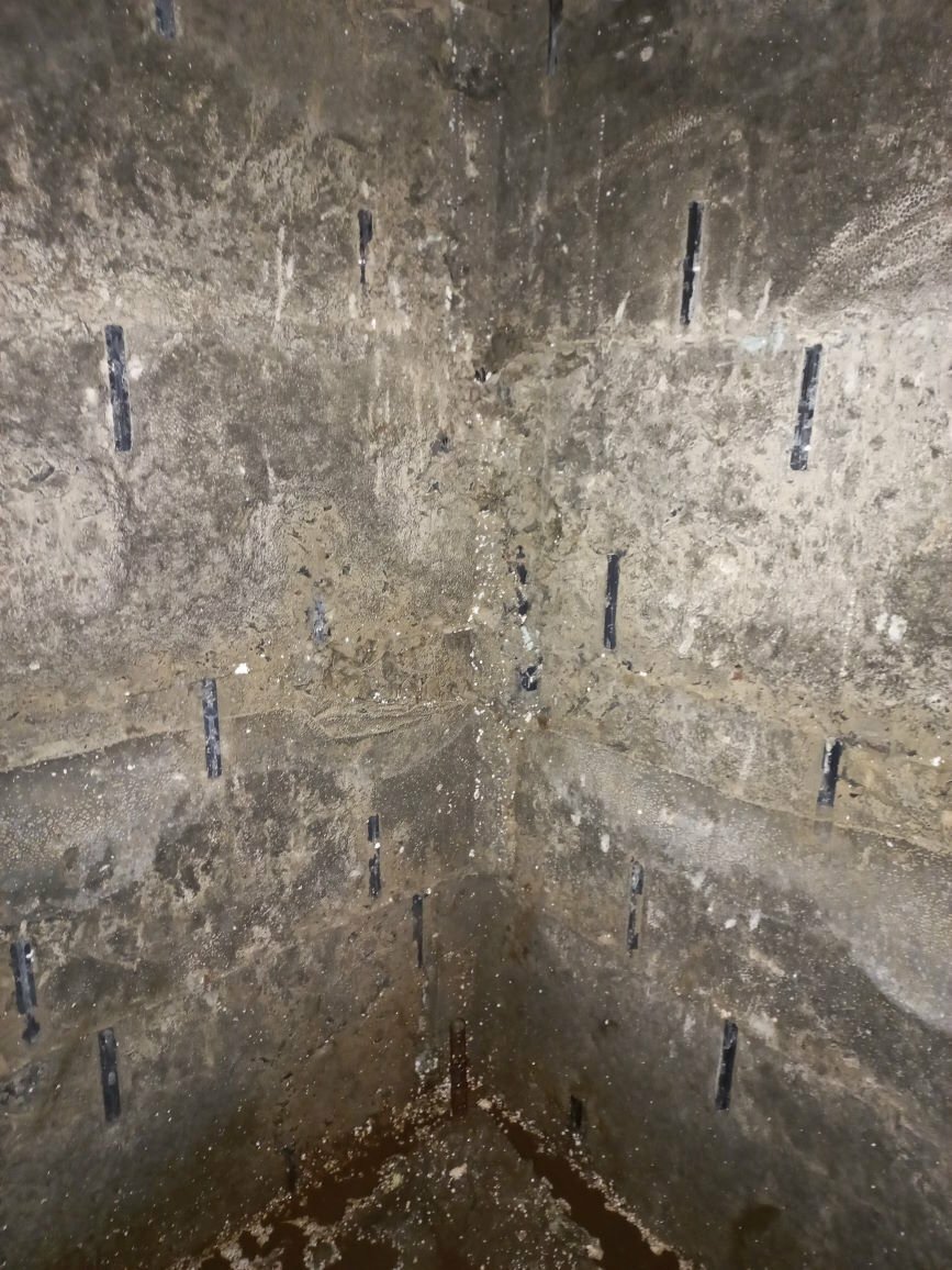

Розколупав стіни знизу. Як і очікував, бетон погано пролився внизу.
Виробники термоблоків радять заливати по 2 ряди - це 50 см висоти. Ми заливали 4 блоки - 1 м. Трамбували руками - штрикаючи палкою. Механічну трамбувалку не використовували, бо резонно боялися, що блоки розіпре.
Ну і плюс тріщина в самому низу, де стіна опирається на плиту, бо новий бетон не щально зціписвя з тим, що вже висох.
Ось це перша стінка:
Цитата
Ось це кут другої стінки.
Цитата
Змінено користувачем Ihor Chumak

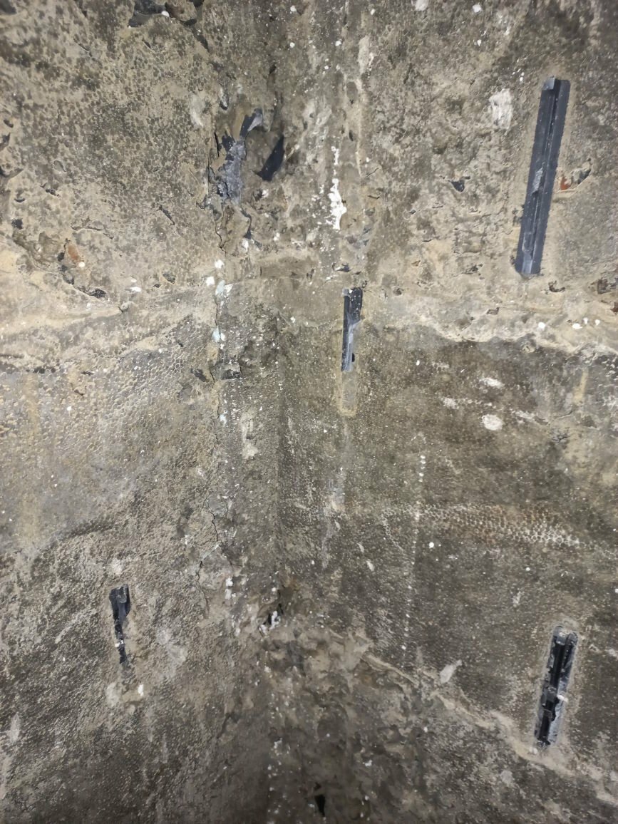

І ще. Розколупав першу стіну десь на 115 від підлоги. Це - нижче за рівень землі назовні. Я думаю, що колупати вище нема сенсу, бо вище бетон вже щільний і навряд чи там є такі порожнини. Ну і з того, що я спостерігав під час однієї зливи - бачив, як зі стін текло десь на цій висоті. Не вище розколупаного.
Кут другої стіни розколупав на висоту до рівня землі. Решту стіни - нижче. Сама стіна, в принципі, нормальна. Тріщини і порожнечі внизу. Тож сподіваюся, що вище не протікає.
Чи таки здирати все? Чи можна спробувати поремонтувати тут внизу, а потім якось дочекатися наступної зливи і перевірити знову.

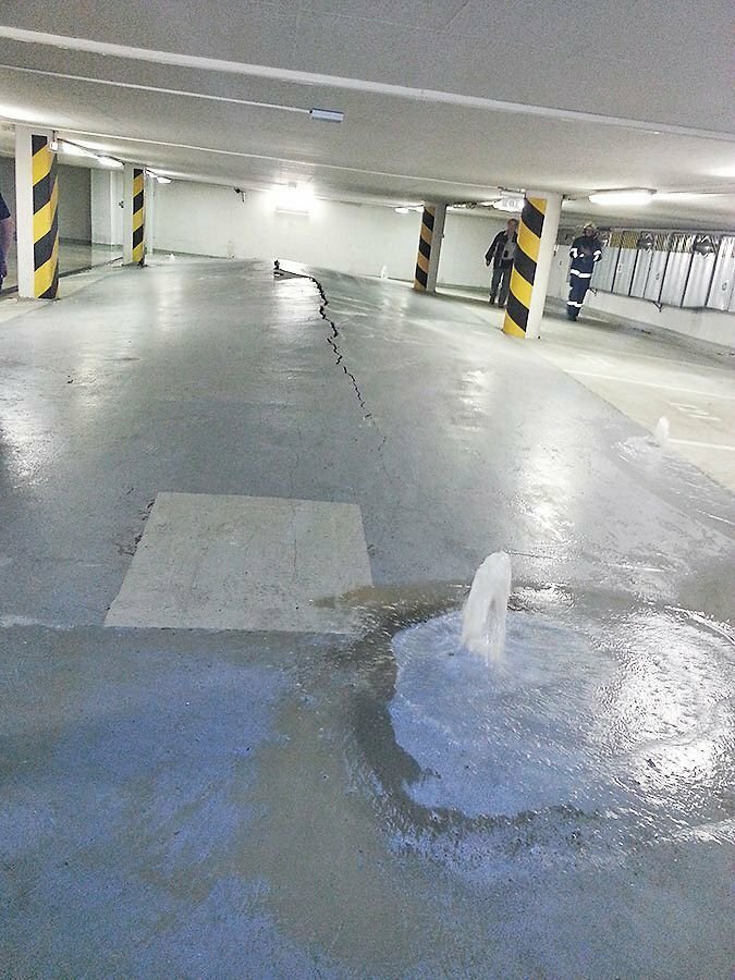

Если это грунтовые воды, и если в полу или стене ниже уровня этих вод есть отверстие, то сработает принцип сообщающихся сосудов. Уровень воды в подвале сравняется с уровнем воды за бортом и будет меняться по мере поднятия или падения УГВ за бортом.
На фото ниже хороший пример работы грунтовых вод.
Если это "только после дождя или таяния снега " со стены на уровне .....см от пола, то её просто надо затапонировать. Только важно найти эту дырку. Обычно это не сложно.
1 година тому, tansss сказав:
Если Ваша теория верна, то самый простой способ это проделать отверстия в плите около наружных стен по периметру.
Та була така думка. Найперша. Зробити кілька отворів у плиті вниз. Але таки побоявся, що станеться щось отаке, як на малюнку вище.
12 минут назад, Ihor Chumak сказал:
Так а шо там страшного? Ну попрёт вода, потом уйдёт...
Или вы думаете что с этим можно бороться, особенно после общестрой?
38 минут назад, Propeller сказал:
Какое-то странное направление приняло обсуждение. Понаблюдаю.

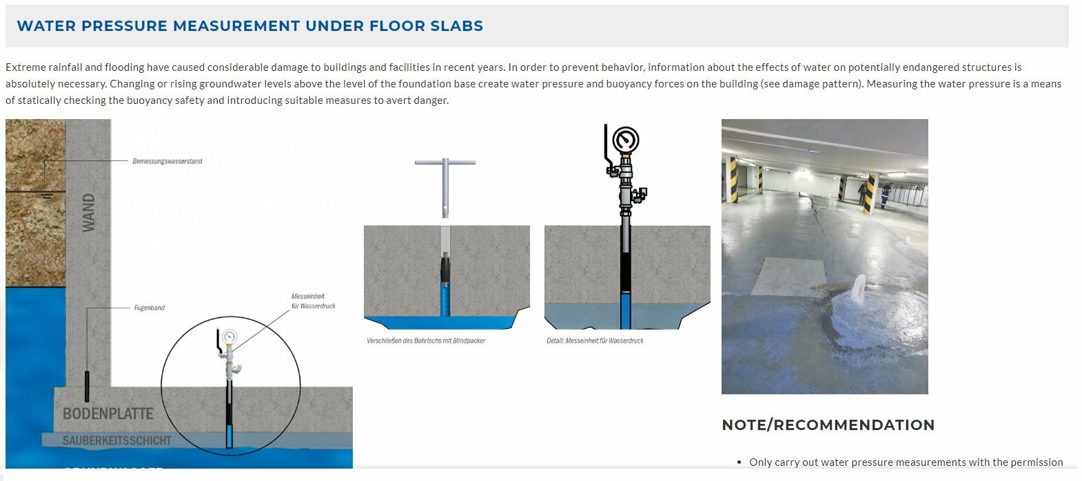

Вопросик имеется... Как по вашему мнению, вот тот пол подвала что на фото Несколькими постами выше попёрло и выломало водой или есть другие причины?
17 минут назад, tansss сказал:
Если честно, то я не нахожу еще вещество, которое есть в статичном грунте, может создать такое давление. Событие? Землетрясение? Но как-то слишком локально. Что-то техногенное? Проложенный под зданием магистральный трубопровод? Нет. Нельзя.
9 минут назад, Propeller сказал:
Ниче не понял. Так это таки давление воды проломило плиту фундамента? Или это просто стяжка по грунту?
Змінено користувачем tansss
Судя по всему это таки вода. Фото с сайта компании, которая продает инъекционное оборудование. Видимо проектировщики не рассчитали возможного подъема грунтовых при массовой застройке вокруг. В водный горизонт засунули много полых коробок домов с подземными паркингами и подняли уровень.
4 минуты назад, tansss сказал:
Да. Я, просто, поискал еще возможные причины (вы же об этом спрашивали), но не нашел.
