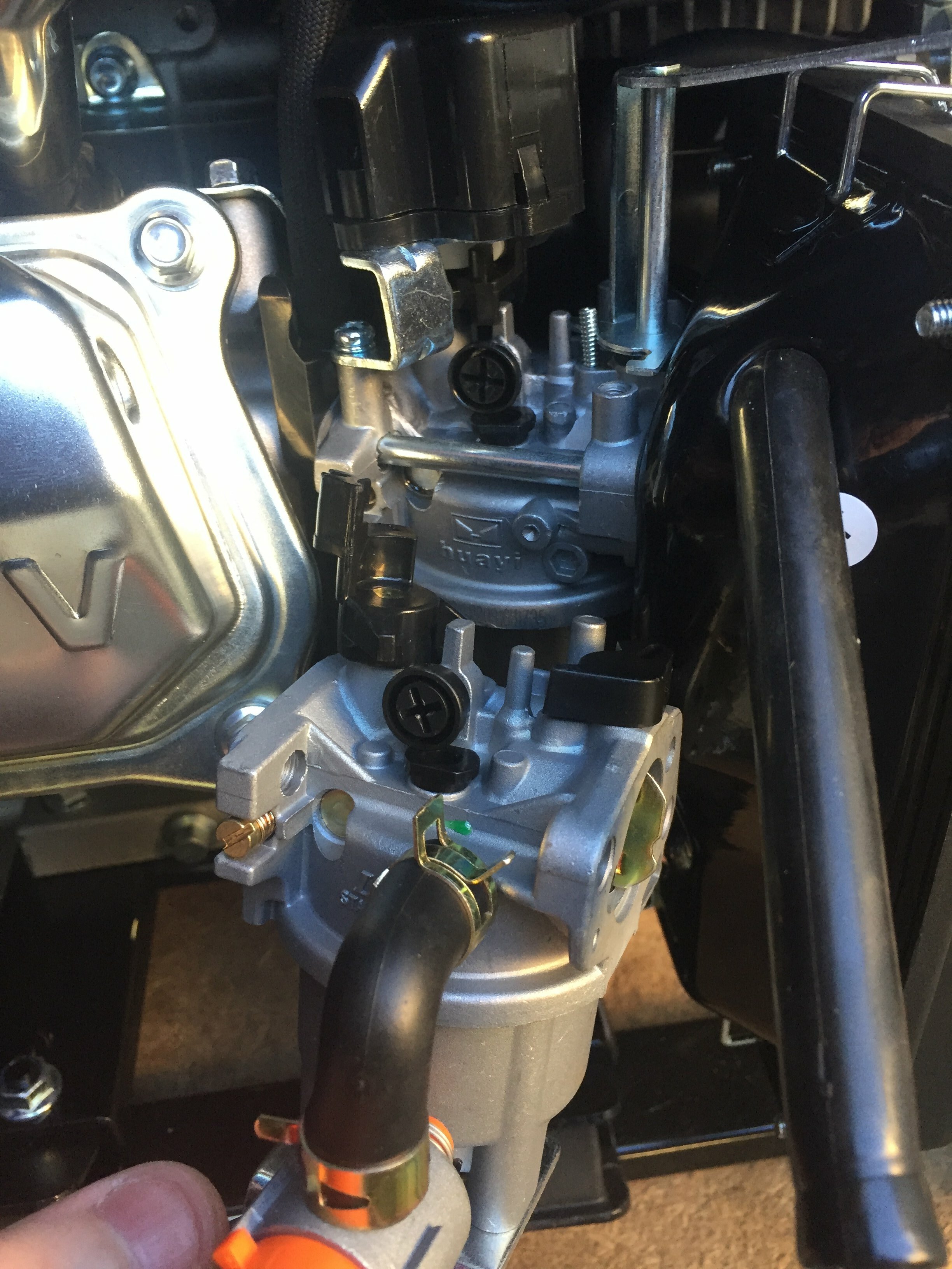

Прикупил себе вчера бензогенератор Karcher PGG 3/1 3кВт. Хотел сразу мульти топливный, но сейчас не найти. Есть возможность купить отдельно новый мульти топливный карбюратор. Может кто то уже ставил себе сам? Больше интересует контакт мастера, который может поставить и настроить.
Так-то нічого складного нема. Відкрутили рідний карбюратор, прикрутили газовий модуль.
Дякую! Вже трохи повивчав тему. Тепер шукаю сам карб на 3 кВт, буду сам ставити.

А що там його шукати? Сайт gaspower - вибирайте, замовляйте, встановлюйте і насолоджуйтеся роботою!
У випадку з інверторним генератором є проблеми. Не так просто поставити газовий модуль.

О, бачите, про інверторний я не подумав. Правда я інверторний саме тому і не розглядав як варіант для придбання. В "звичайному" хоча б підлізти можна. А в інверторному все так тісненько.

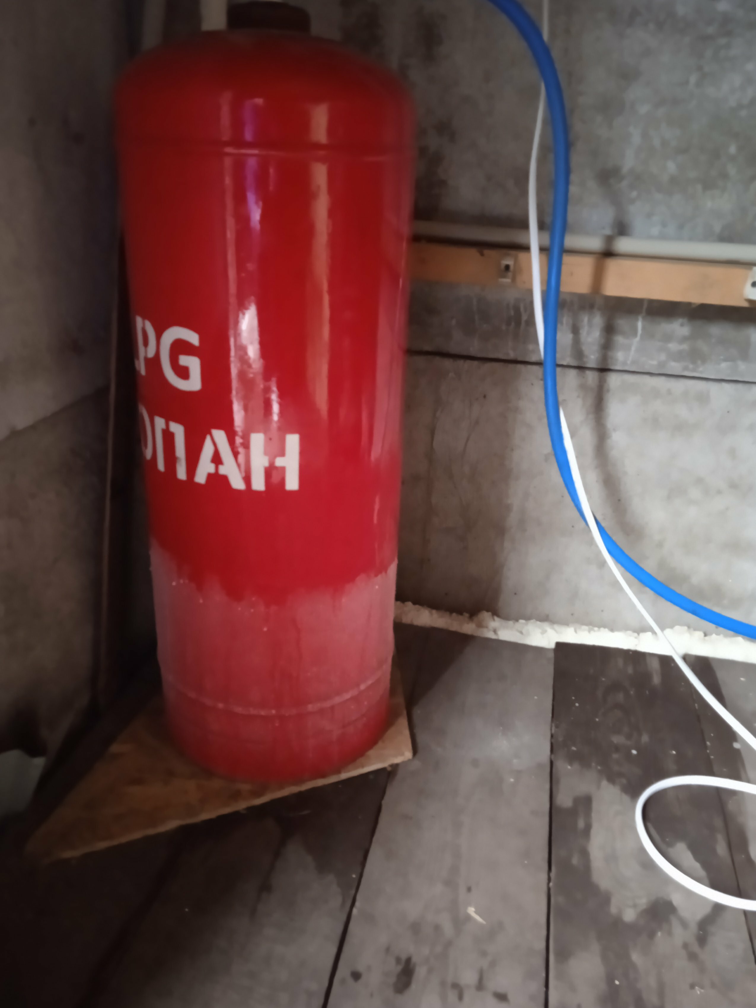

От у мене питання, якщо гена в приміщенні то куди ставити балон?
Надворі свиснуть, замерзне бо газ автомобільний і таке інше, а в сарай не можна.
І як бути? :unknown:

По хорошому повинна бути на дворі металева шафа, дверцята і вентиляційні отвори.

Так, я читав Ваші допис. Воно знаєте- є вимоги. А як їх виконувати - ті проблеми шерифа не хвилюють.

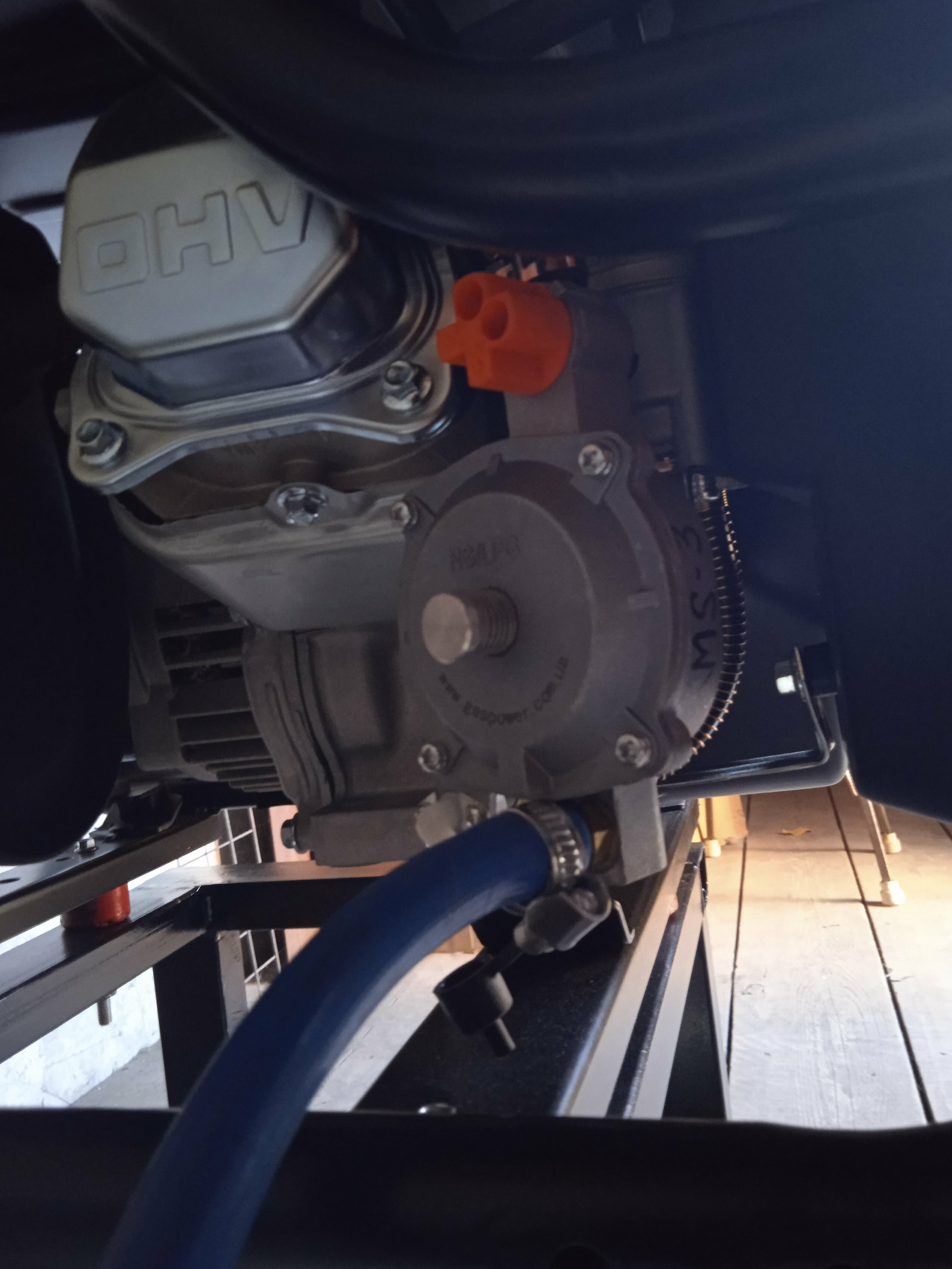

Взагалі-то у мене з електропуском (Хюндай 3050). Газ - у балоні, через редуктор. Для спроби перший раз шнурок витяг повільно (до куди дістає шнурок, щоб лікоть не забити). На другий раз потягнув як слід. Все заводиться чудово. Бензин жодного разу ще  не заливав і ефіром не пшикав.
  • Дякую 1
Так, на газовому модулі, який встановлюється на місце бензинового карбюратора, є такий померанчевий перемикач, хрестиком (як на фото в другому повідомленні з верху на цій сторінці). Одне положення - магістральний газ (NG), повернули на 90 градусів - від балона (LPG), ніби-то там різні жиклери. При живленні від балона генератор працює незалежно, як там перемикач виставлений на модулі (перевіряв).

Місяць користуюсь "Інверторний генератор Champion потужністю 2200 Вт "Могутній атом - подвійне паливо". У комплекті йде шланг із редуктором та вакуумним клапаном-дросселем (велика жаба). Підключив до магістралі. З первинним редуктором не завівся. У трубі невеликий тиск. Відрізав. Працює із вакуумним клапаном-дросселем стабільно. Бензином не користуюсь.
Цікаву інформацію знайшов на сайті виробника в розділі питань/відповідей. Ця жаба має монтуватися вертикально. Якщо її розташувати горизонтально, роботу не гарантують.
