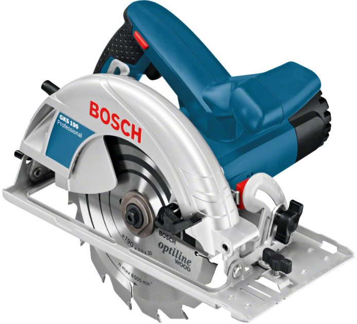

на террасе были закреплены столбики 100х100 под ограду. Закреплены намертво. Сейчас хочу их обрезать по уровню и сделать это надо идеально ровно.
вопрос - КАК это сделать на вертикальном столбе. Торцовочной пилой? с трудом себе представляю. Взять стусло, прижать струбцинами и  ручной ножовкой? или какие реальные есть варианты из вашего опыта?

Зачем же торцовочной?
- обычной циркуляркой...
2 минуты назад, lastandr сказал:
мысль была, но циркулярка, которая одним резом прорежет 100мм дерева есть в природе? в прокате?
1 минуту назад, oam сказал:
А зачем одним резом?
просто перемещать по периметру по одной намалеванной заранее линии
3 минуты назад, lastandr сказал:
чтобы этот самый рез красивый был, он на виду будет. у меня есть циркулярка с глубиной реза 60, я пробовал пилить ей, по кругу, как вы советуете - в любом случае виден шов-стык, не выходит идеально совместить пропилы.

на видео все правильно делается, остается вопрос - где взять такую идеальную оправку на столб.
почему я и ищу стусло, куда 100 на 100 влезет, пока безуспешно
4 минуты назад, oam сказал:
ну так самі зробіть точно під потрібний вам розмір, там же просто рамка з дошки

я проще поступил - вроде нашел стусло с внутренним размером 105х105
заказал, завтра-послезавтра приедет
прижму его струбцинами к столбику и отпилю
расскажу как оно вышло
