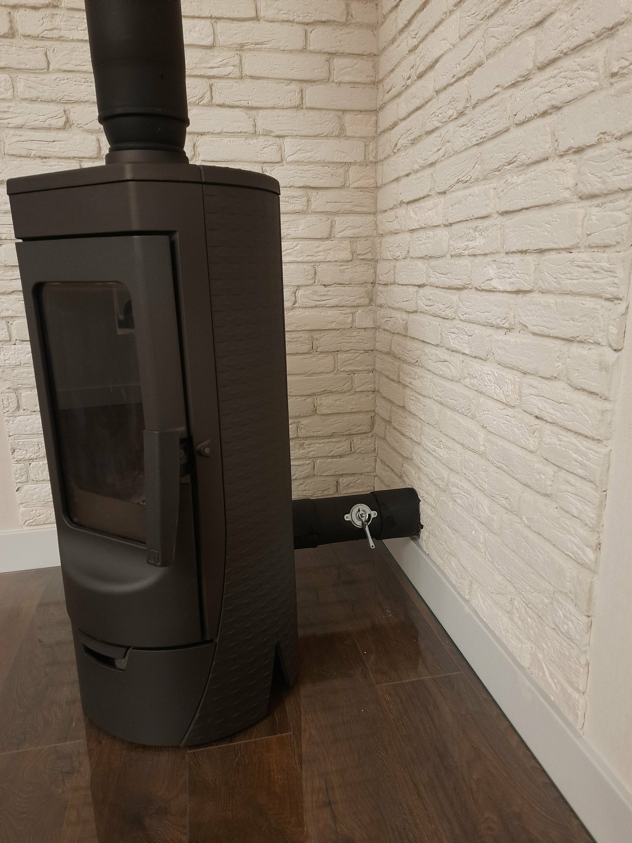

5 часов назад, vsv-avto сказал:

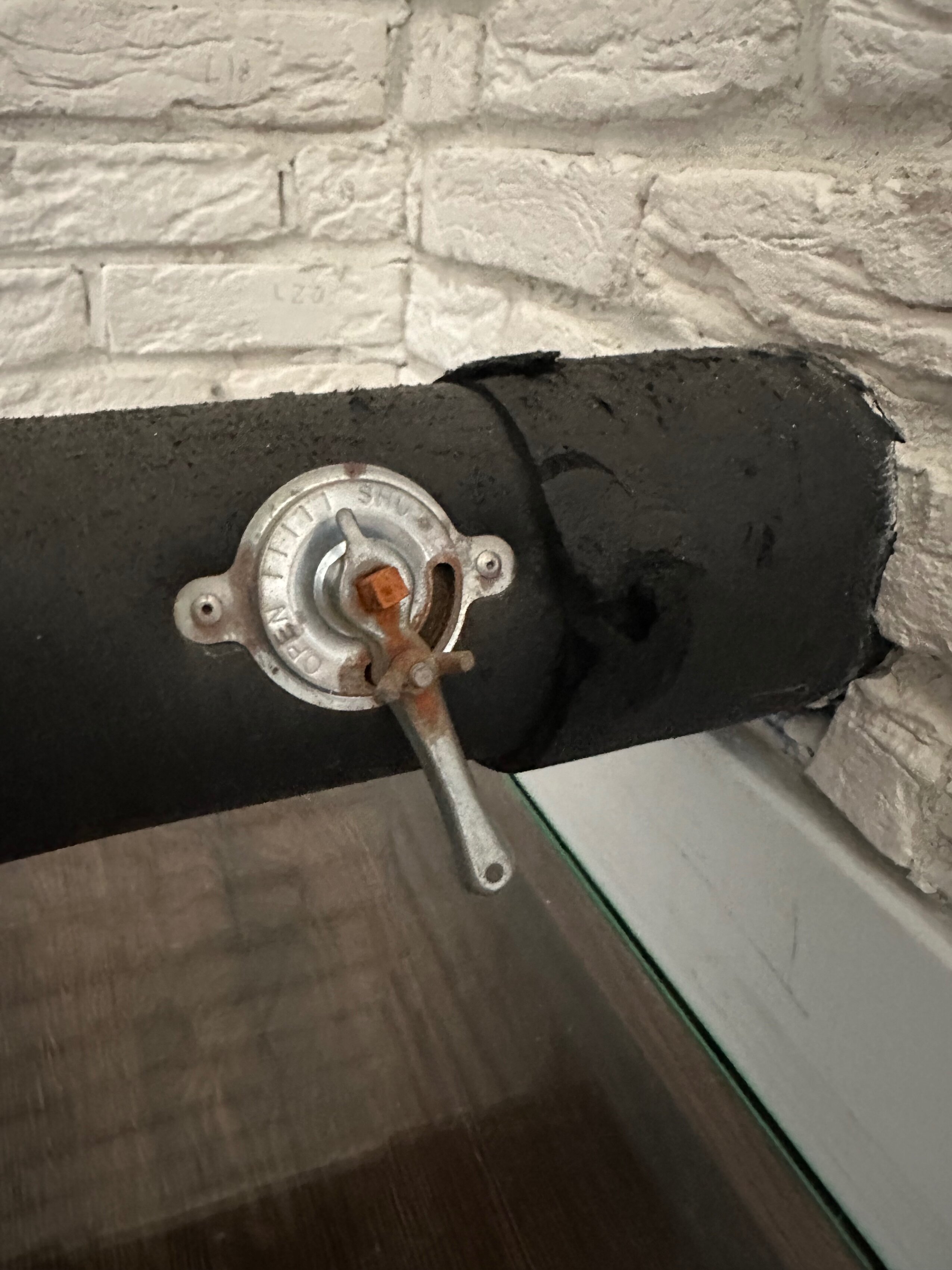

Доброго дня! Є кілька питань : 1. жовтим я позначив перехід на більший діаметр. По паспорту 120мм, ви перейшли на більший діаметр ? у зв'язку з чим?. 2. Жовтим також  позначив регулятор тяги ( шибер) . То не Darco виробник? ( і взагалі, матеріали якого виробника використовували?) 3. Червоним позначив круглу та квадратну розету. Кругла розета то стандартна, а квадратна то хенд-мейд?
Доброго дня!
1. Ні, діаметр не змінюється. Це перехід з оносдойної труби на двухслойну трубу (димохід), частина що на вулиці.
2. Стосовно виробника - не знаю. Не вдавався в деталі. Всі комплектуючі від виконавця. Тай й робив коли почались обструлі, блекаут. Мені було все одно який там шибер, хотілось швидше мати резервний обігрів:)
3. Декоративна накладка зверху виконувалась майстрами власноруч. Труба входить під кутом в стіну, отвір овальний, тому підганяли по місцю. Потім фарбували. Стосовно накладки, що жовтим. Не впевнений. Труба вже була з ним. Гадаю що стандартний елемент.
