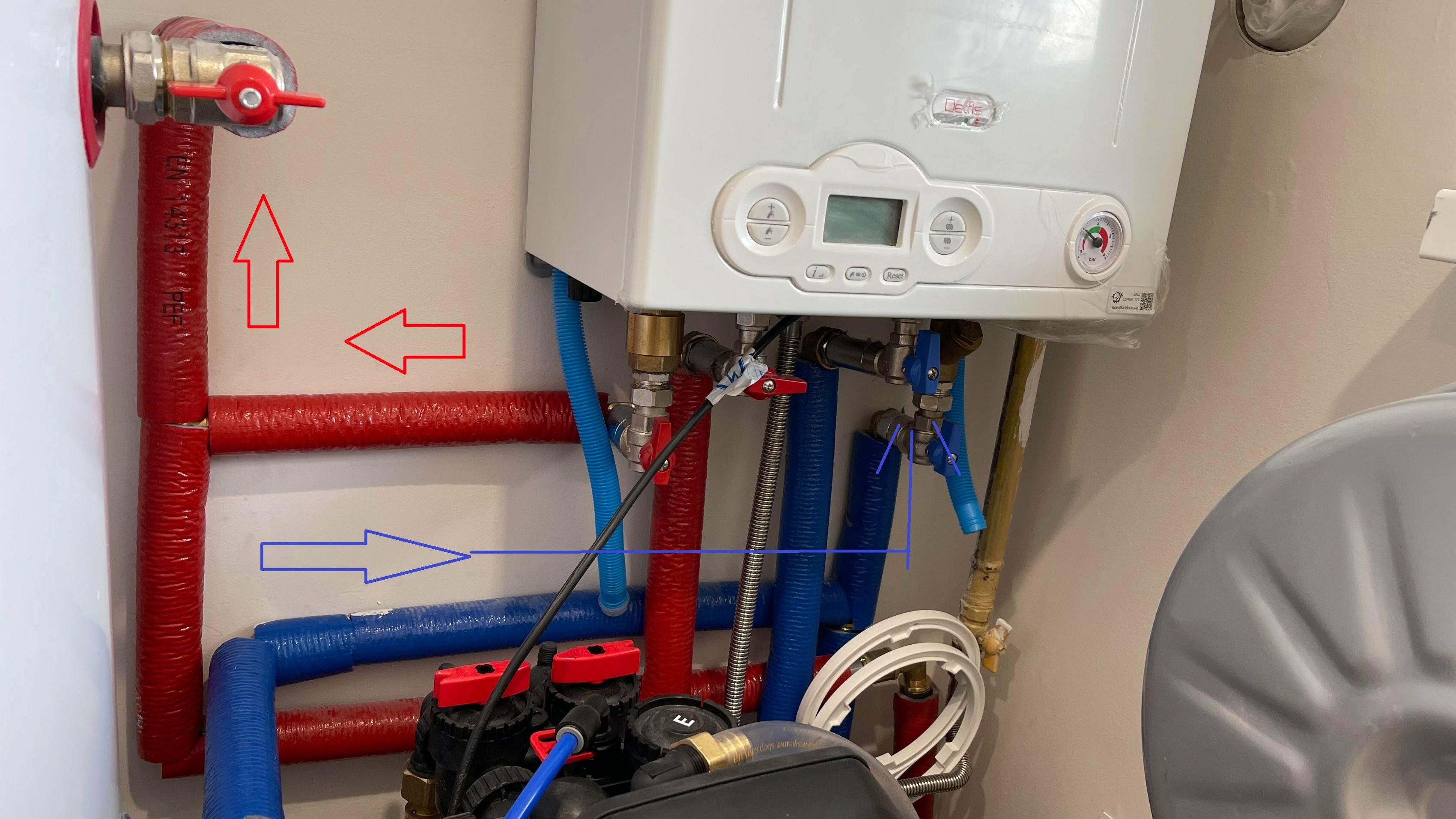

Здравствуйте.
БКН 200л, конденс котел nova florida 24квт.
БКН подключен в контур отопления, паралельно, при чем обратка заходит сразу в котел(на фотке обозначил стрелками).
Спросил установщиков, "что будет, когда бойлер нагреется, и горячая обратка вырубит котел вообще?" ответили "ок, поставим клапан с термоголовкой на обратку от бойлера".
Мне кажется, или это не заработает нормально?
А еще, КПД конденс котла же вырастает при снижении температуры обратки? тогда мы это кпд убиваем напрочь

В общем - сделали клапан с термоголовой на обратку, поставили пока на 40град его, но как отследить работу, и понять эффективность этой системы - я хз, просто догадываюсь, что хреновенько всё :)

Это будет продуктивней. Как правило, если прочесть мануал, приоритет нагрева бойлера в одноконтурниках (если это одноконтурник) реализован уже аппаратно и требует минимальных движений для реализации.

Так котел двоконтурний. Нахіба підключати бойлер в лінію СО?
я не знаю) сделали вот так, и сказали что всегда подключают бойлер в контур отопления. Если вопрос, почему вообще БКН - то это я захотел.

Ну, чтож, Вы сами себе создали сложности с бкн на двухконтурник - и теперь будете мужественно их  преодолевать.
Мне кажется разумным было бы включить бкн последовательно с теплообменником ГВС, тоесть сбрасывать санитарную воду от котла  в бкн, и разбирать из бкн как из буфера.
Если бкн имеет тен, то вообще красота - можно догреть по желанию или ночному тарифу.
А в теплообменник бкн запускать теплоноситель только тогда, когда теплоноситель хотя б на 5 грд выше температуры санитарной воды в бкн. Это можно и нужно реализовать сторонней автоматикой. Это несложно.
Дерзайте :)
Сбрасывать санитарную воду от котла - это как?
тэн имеется.
Греете котлом в проточном режиме - сбрасываете нагретое в бойлер.

В протерма є "спеціальні" бойлери для роботи з двохконтурним котлом (без змійовика, бо підключати контур гвс від котла через змійовик - знижувати ккд).
Плюс компленкт для підключення. Тут відео
по-факту можна брати інший бойлер у якого є додатковий ввід на рециркуляцію і робити схожу схему (тобто змійовик не юзається).
Ну або як вам вище порекомендували - трьохходовий клапан, термостат, гріти котлом в проточному режимі.

1 варіант.
Це комбінований бойлер. Тобто можна слідувати рекомендаціям пана Мурави, підключити його до виходу ГВС котла та до електрики, та буде працювати як буфер гарячої води. Все одно буде комфортніше ніж звичайний двухконтурний котел.
2 варіант. Заміні котла на одноконтурний.
3 варіант. Заміна бойлера на варіант від Протерм (вище).
