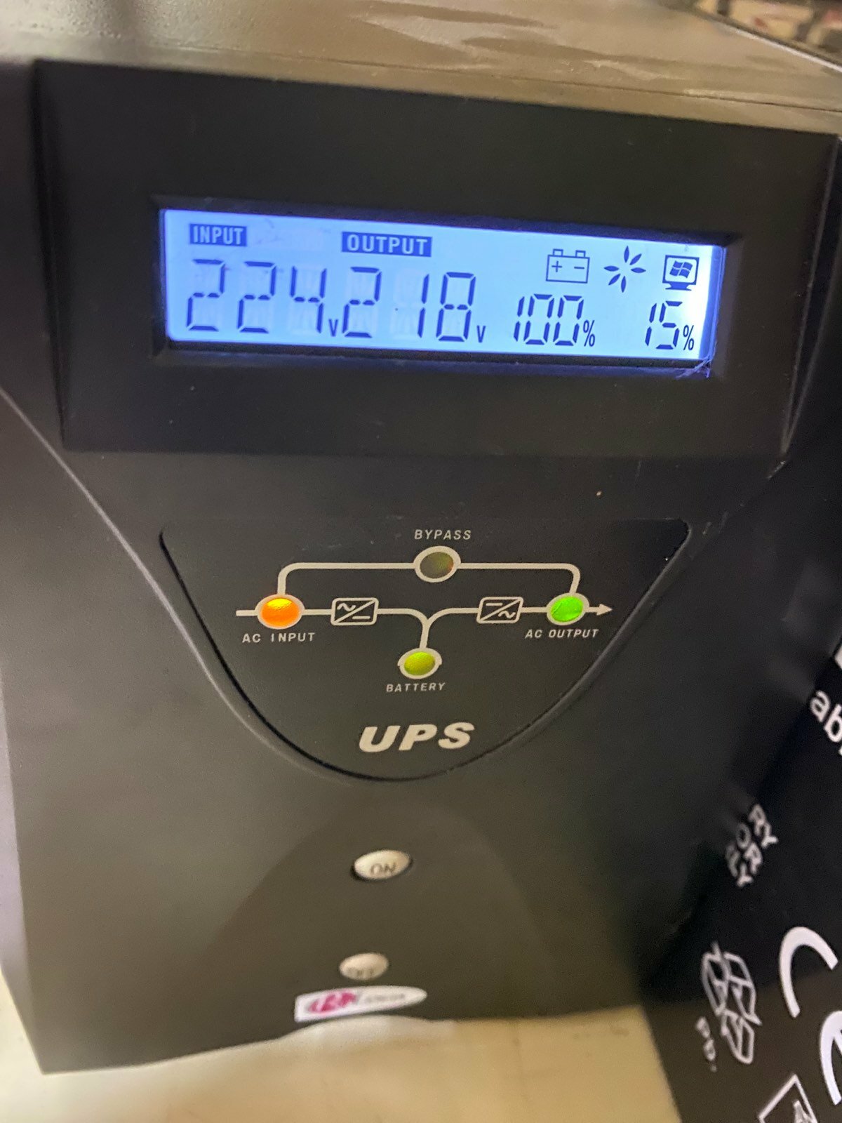

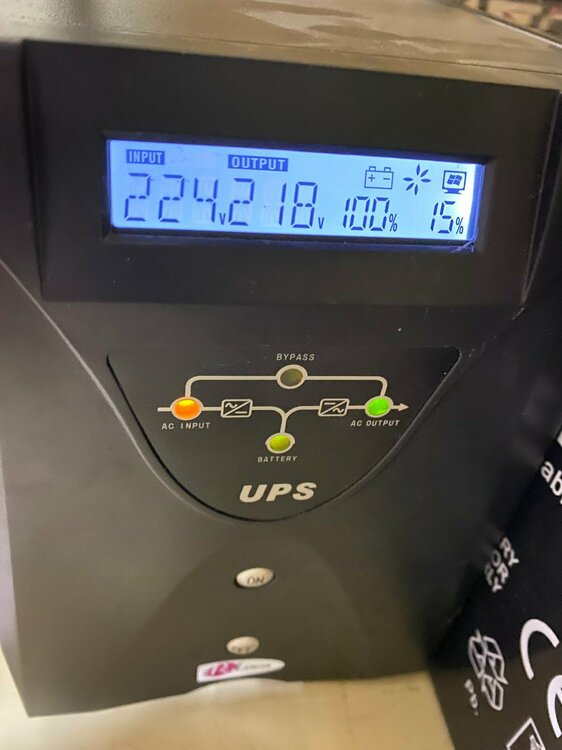

У меня ProLogix Professional 2000 XLB USB + аккум 4*100 ач. + гена RZTK 3500
Включил гену на вход ИБП. Частота на гене как была 52, так и осталась. Правда аккумы заряжены на 100%.
Во время вчерашнего блекаута через 4 часа остаток батарей писало 92%. Зарезервирован весь верхний свет, роутер + ОНУшка + ТВ
