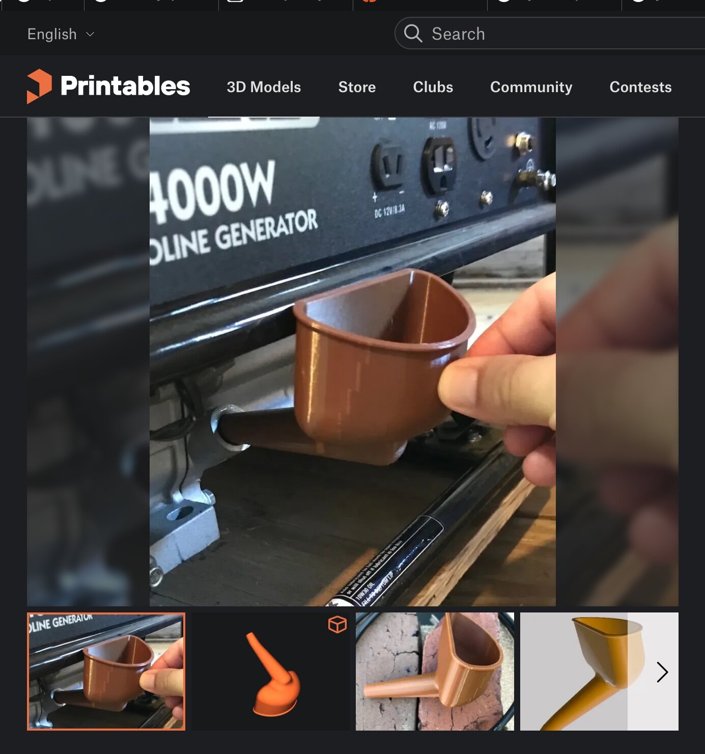

AOZ1 Опубліковано: 11 жовтня Поділитись Опубліковано: 11 жовтня Надрукував таку приладу. www.printables.com/make/2901533?comment_id=2901533 2 Посилання на коментар Поділитися на інших сайтах More sharing options...
porterlv Опубліковано: 11 жовтня Поділитись Опубліковано: 11 жовтня (змінено) 1 година тому, AOZ1 сказав: Надрукував таку приладу. Пригостіть самим файлом. Там реєстрація потрібна * Таки скачується без реєстрації. Теж таку хочу. Дякую. Змінено 11 жовтня користувачем porterlv Посилання на коментар Поділитися на інших сайтах More sharing options...
Фрай Опубліковано: 11 жовтня Поділитись Опубліковано: 11 жовтня (змінено) Я купив шприц у інтертулі, це набагато зручніше при заміні оливи і видно рівень при заливанні. Цитата Там реєстрація потрібна Навіщо? Змінено 11 жовтня користувачем Фрай 2 Посилання на коментар Поділитися на інших сайтах More sharing options...
DimaF Опубліковано: 11 жовтня Поділитись Опубліковано: 11 жовтня Тоже купил в прошлом году, обалденно удобно. luxprice.com.ua/p1759472509-shprits-dlya-tehnicheskih.html?source=merchant_center&gad_source=1&gad_campaignid=20100666167&gbraid=0AAAAAC3F5Tjh6Y0u6xL4UdgXRMLffoGg4&gclid=EAIaIQobChMIhvzMqfKbkAMVDZ2DBx3X8BasEAQYBSABEgJIm_D_BwE 1 Посилання на коментар Поділитися на інших сайтах More sharing options...
