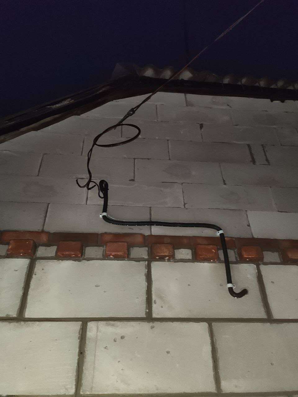

Подключили электрический ввод в частном доме, завели кабель сразу на счетчик. При чем сделали это через скрутку.
Хотелось бы установить автомат до счетчика, но не хотелось бы платить лишних денег за работу которую могу сам провести и так как подлючение не стандартное и временное, то в дальнейшем будет переделыватся, соответсвенно и автомат в данном случае временный.
Вопрос, чем регулируется самовольная установка автомата в данном случае?
Возможно ли самостоятельно установить и сделать заявку на опломбирование?
Какие могут быть последствия такой установки и есть ли практика таких случаев?
И отдельно, перенос счетчика без снятия пломбы можно без проблем осуществлять?

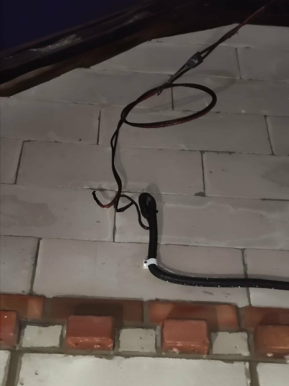

Как-то так это выглядит
Подключение напряму с ДТЕКом
Думаю самостоятельно установить автомат, и дать заявку на опломбирование

1 час назад, deonisys сказал:
:pozor:

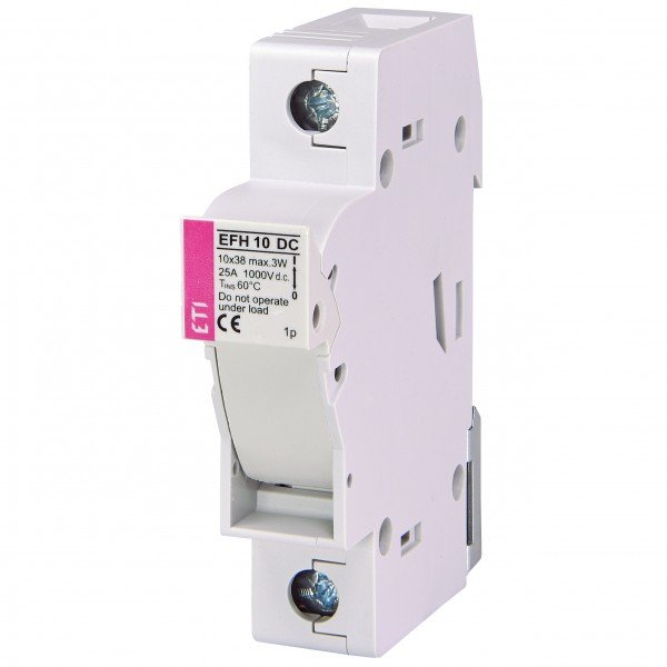

різниці нема що поставити. Автомат просто зручніше у використанні. А обмежуючий апарат  перед лічильником потрібен згідно вимог ПУЕ пункт 1.5.30
Ви впевнені, що нема різниці? ))
Автомат клац і все, а запобіжник оплатна послуга з викликом рес
а якщо викоритовувати запобіжники на дін рейку, типу таких 82_600.jpg?1670400954
то и не треба буде розпломбовувати
