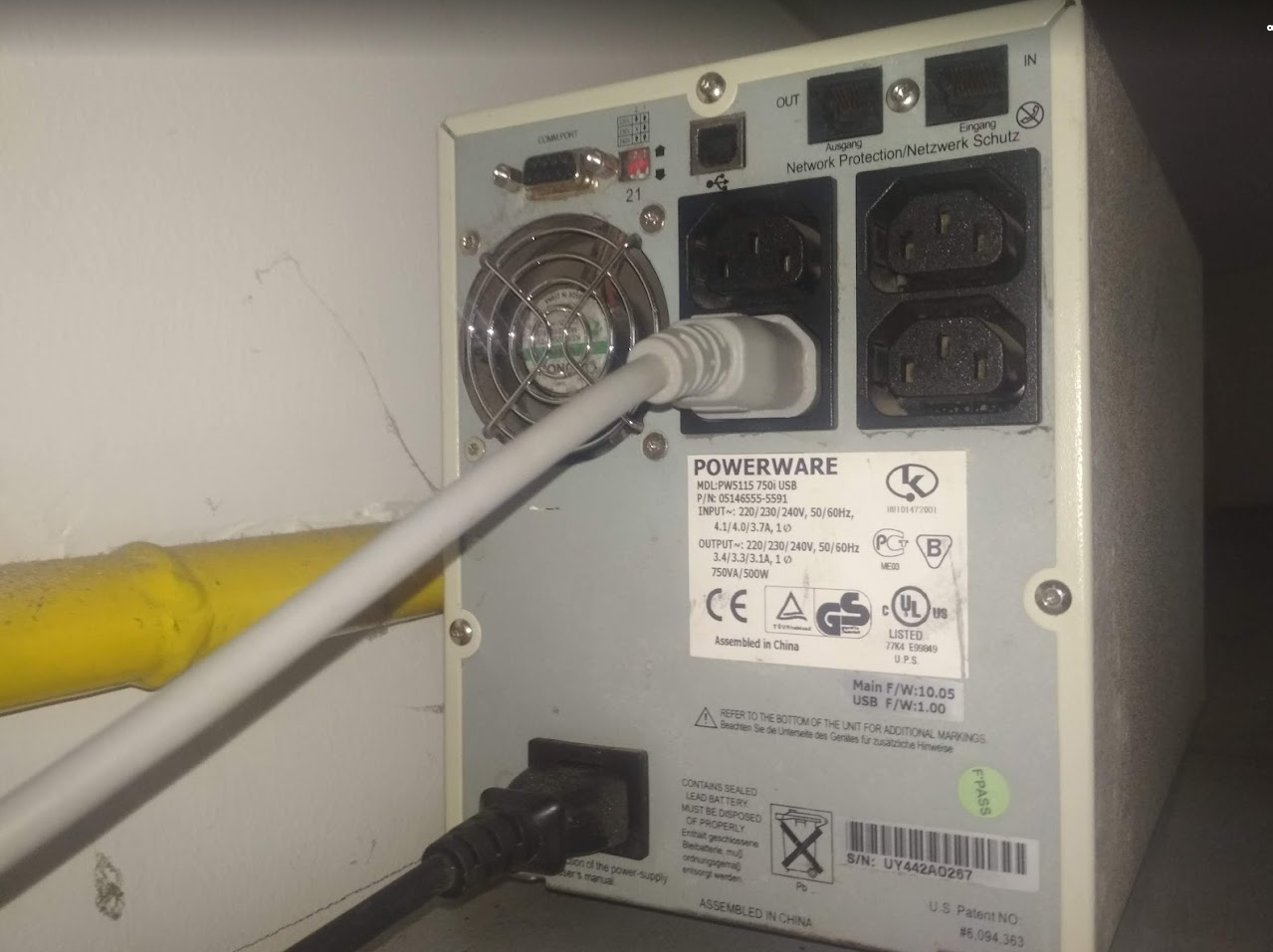

Поки прийшов до цього варіанту то пробував різні упси на котел типу Eaton powerware 5115,
Скажіть будь ласка стосовно Eaton powerware 5115 - чи добре працює від АКБ. Я просто зустрів відгук що Eaton powerware 5115 тримає 20-30 хвилин потім починаються проблеми - щось там згорає, димить
1 час назад, bunak сказал:
В мене працював зі штатними АКБ добре, але недовго :)  До години часу. Незнаю, нічого там не диміло, вентилятори крутили і т.п. Можливо згорає якщо вентилятори не працюють.
З зовнішніми АКБ я не пробував, не підкажу.

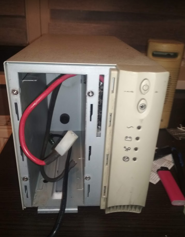

Це що у вас там одна АКБ 9Ah стояла?!
34 минуты назад, bunak сказал:
Там 2х9 послідовно, 24v, але в мене вони були б/в. Реальна ємність мабуть менша.

Можете вточнити модель Eaton powerware 5115 - 750 , 1000 чи 1500?
Хм. Намітив я собі взяти Eaton powerware 5115 для котла. Але читаю відгуки і пишуть про нього погані речі

Цитата
При работе от батареи на нагрузку всего 100 Ватт, через 5 минут температура L12 достигает 150 градусов.
При большей нагрузке- конкретно воняет.
А ви кажете що годину працював без зауважень.

А скільки часу він заряджав ці АКБ, на форумі пишуть що 2 суток - это минимальное время. 24 часа + тест + 24 часа (минимум). Максимум 96 часов

Время работы настраивается через софтину управляющую, но есть нюансы у меня было два 5110 купленных в разное время в софте все одинаково, но один работал 24 часа это максимум что можно поставить, второй 3 часа хотя в софте было 24
Но имхо если он вам достался не бесплатно этот 5115 то вариант так себе, зарядка слабая и главное хх большой
2 хвилини тому, mib сказав:
Не то время работы вы обсудили. Народ на форуме пишет, черз 20-30 минут внутри 5115 чтото дымит, потом жетско воняет. Т.е. не програмное отключение, а вообще, аппаратная возможность долго работать. Вот и спрашиваю у владельца "vovarpd" а у него как, он говорит что час нормально без запаха.

Там вроде как человек подозревает поломку, они с принудительным охлаждением, может куллер стал но от этого вроде защита есть может еще какая причина, но для своего времени это были отличные ибп
Они все умеют заряжать, только ток заряда у них маленький и полностью разряженные авто акб будут заряжать неделю
И я вам там еще про холостой ход написал, могу путать но он там чутли не такой же как надо вашему котлу для работы, задача этих ибп в том что бы сделать корректное завершение работы компьютера и не потерять данные, поэтой причине там был упор в надежность но никак не в экономичность

Мій не димів і не воняв.  Я б таке почув. Тим більше він кулерами активно крутив. І починав ними крутити ще десь дві доби після будь якого вимкнення електрики, навіть на 5хв. Навантаження від котла в мене 70вт. 100вт не пробував.
Але я його купив за 1200грн у вересні, а якщо зараз за них на олх просять 5-6,то я б не напевно  зв'язувався. Хх високий, шумний.
там навіть в мануалі при навантаженні 200ВА вказано 38хв роботи від 7ah батарей. Тобто та година при меншому навантаженні ніби як майже штатний режим. Думаю димлять ушатані екземпляри.

Це б\у років 15? Я таке б чужому не продав, не те що купувати... В старому моніторі сам всі електроліти поміняв щоб запрацювало, ДБЖ ще наче працює, але батарею не заряджає, паяльник дома є?
