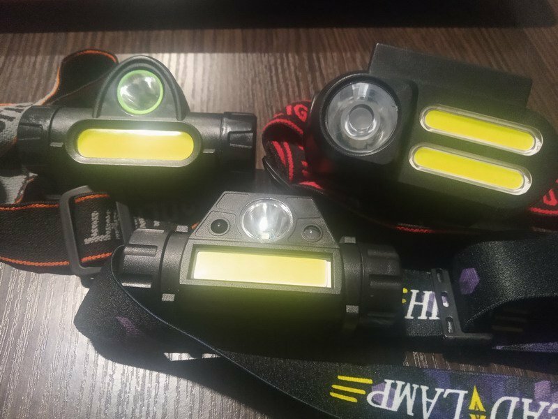

В нас світлодіоди вже по 20 грн і ті залишились тільки червоні :) Краще випаяю зі старих дитячих цяцьок разом з вимикачами, але поки хватає налобних ліхтарів, а на стіл для вечері ставлю кемпінговий (на трьох ще заряджених AA), а на ніч його ж замість нічника вже на старих розряджених, взагалі налобні найкращі для приватного будинку, можно і по ділянкі з ним бігать і за вечерею кожен направить в білу стелю і буде сяйво

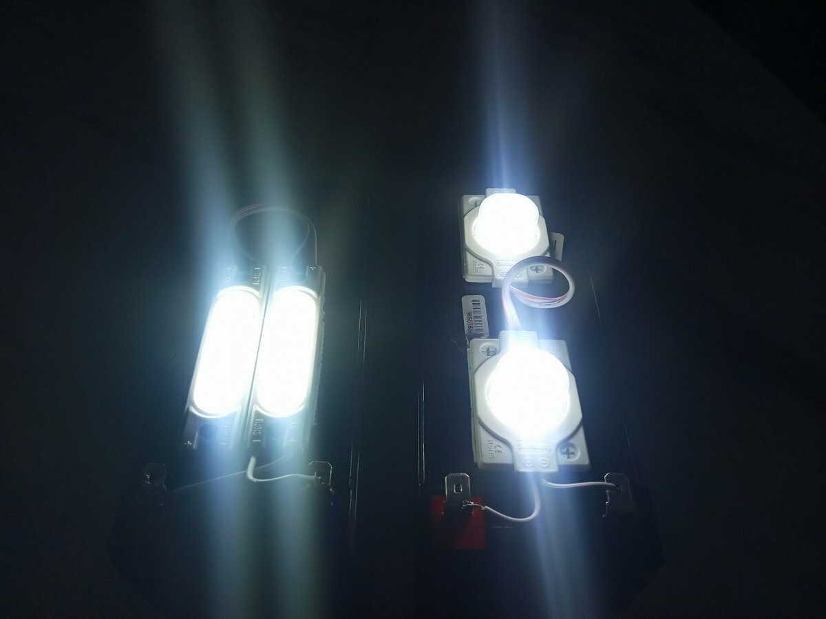

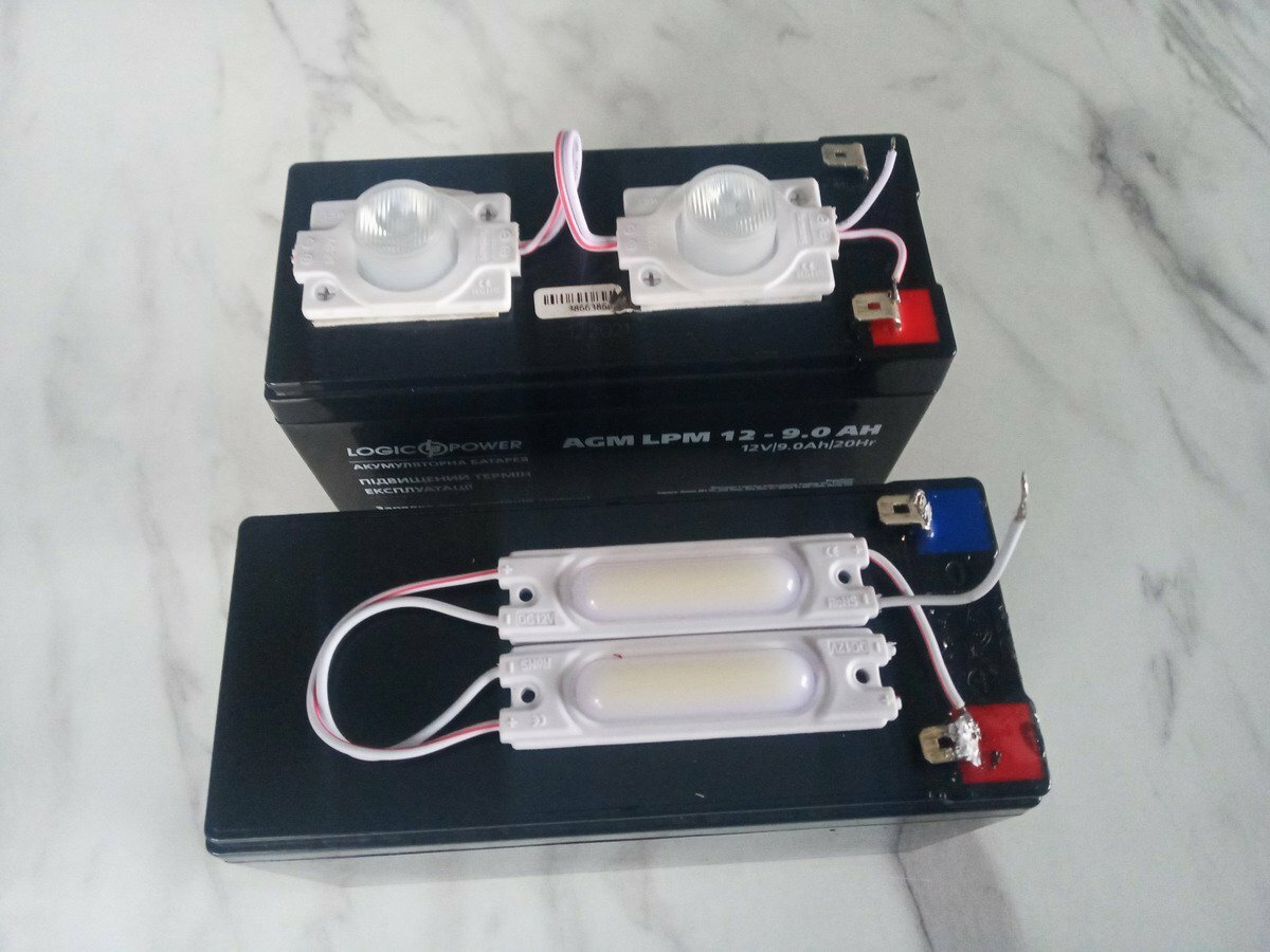

Я ще такі зробив для вечері: діоди 12V 1.5w по 30 грн (вже йдуть з двостороннім скотчем), до одной клеми припаяв, а другий провід просто в отвір вставляеться і починає світить (по разрахункам до 12*9/2*1.5=36 годин)

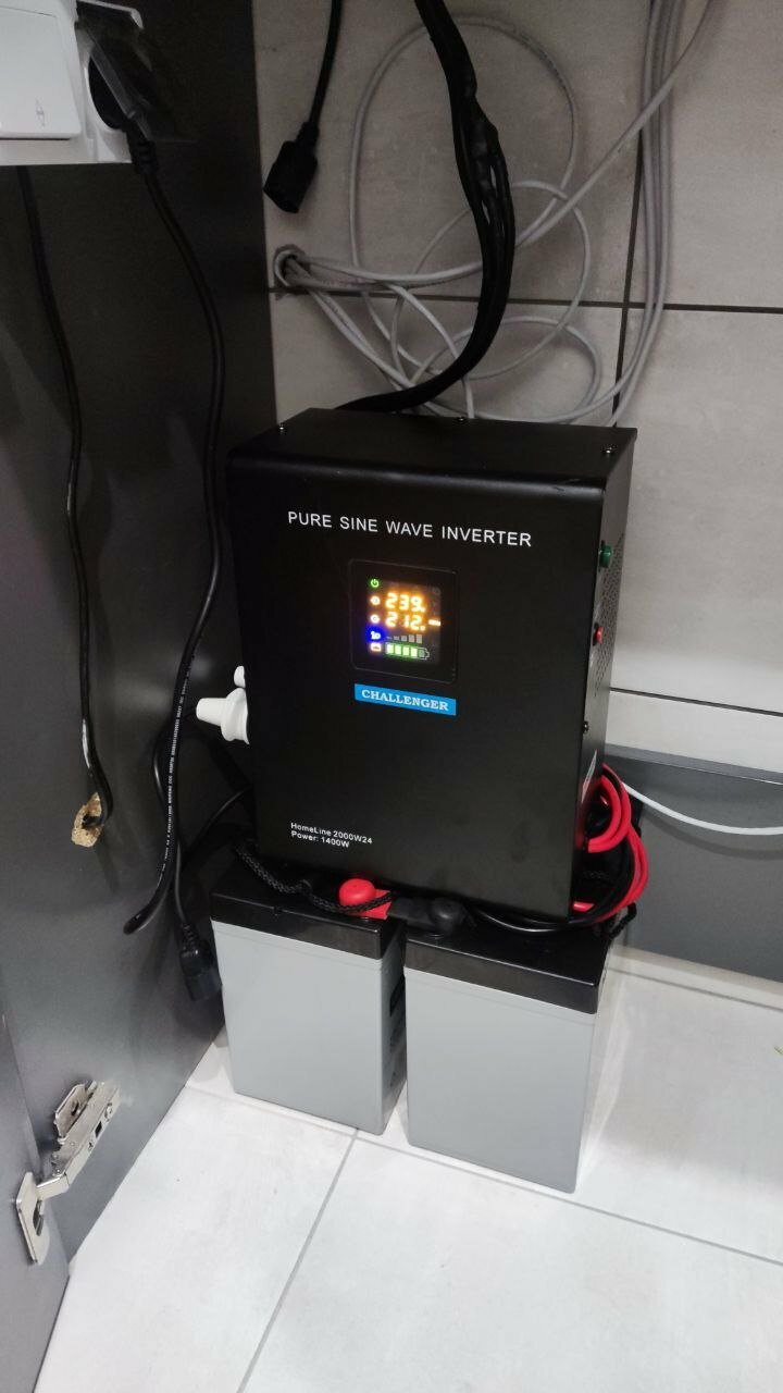

Я себе собрал сначала так (2 х 55А AGM)

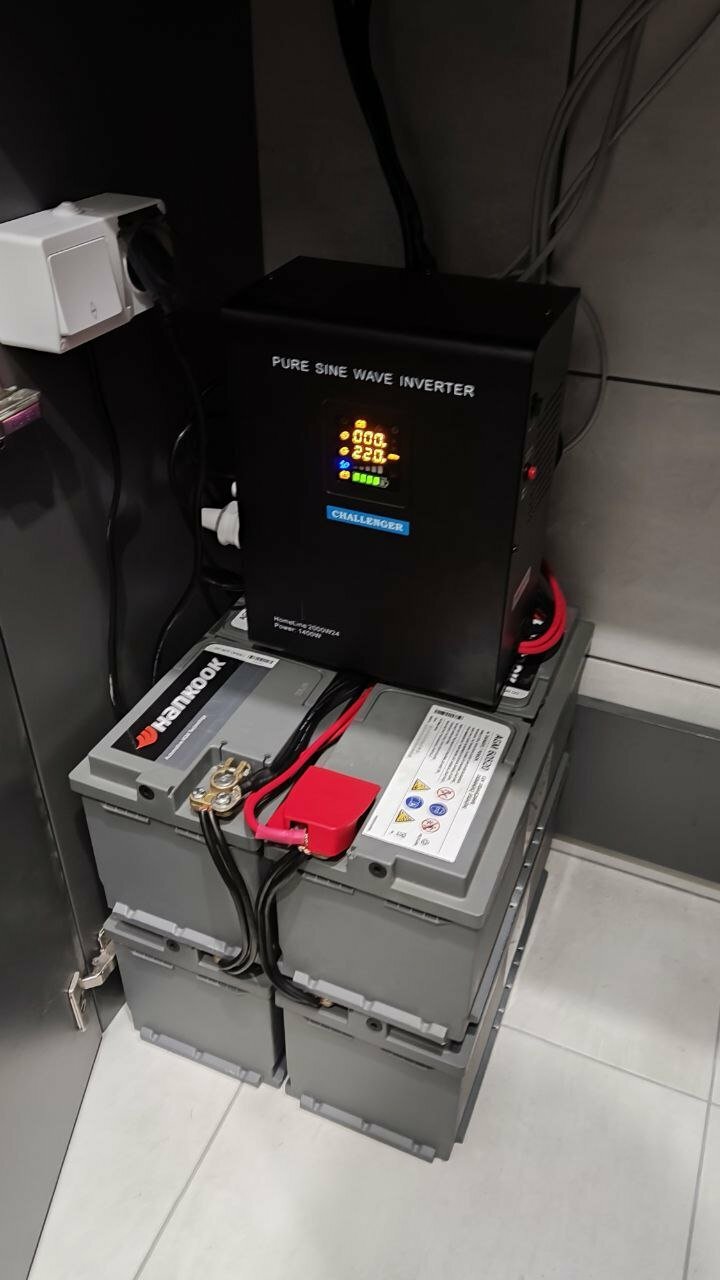

Но сегодня перебрал на вот так (4 х 105А AGM)
Подключен аквариум, холодильник (инверторный), сетевое оборудование (нас, роутер, видеонаблюдение, сигналка и т.д.), освещение и так случайно вышло микроволновка (она на одной линии у меня с холодильником).
В целом если экономно пользоваться до 10-12 часов вытягивали две 55-ки (но это если честно уже с обрубанием через 5-6 часов почти всего кроме аквариума и холодильника, если не обрубать то 7-8 часов).
На сколько будет хватать новых аккумов посмотрим.

А заряджає батареї інвертор? За який час батареї заряджаються? І BMS в інверторі?
11 часов назад, delic сказал:
Да заряжает сам инвертор. В нем два режима зарядки 10А и 20А.
Время зависит от емкости батарей и выставленного тока.

15 часов назад, delic сказал:
І BMS в інверторі?
откуда там бмс взяться...
недолго батареи эти проживут. С другой стороны, тут абы до весны дотянуть
7 минут назад, sly сказал:
Ну батареи включены по парно, бмс внешний бы не помешал конечно. Подумаю.
А вот на счет "не долго" откуда такая уверенность? Они рассчитаны на более жесткие условия эксплуатации в авто, чем тепличные относительно условия в квартире. И в авто такой тип батарей от 5-ти лет выхаживает
Змінено користувачем BAV_Lug
Только что, BAV_Lug сказал:
причин много
во-первых, нужны батареи глубокого разряда. Это обычные авто, хоть и агм вроде. Какие пороги разряда\заряда стоят?
Во-вторых, авто не любят длинные циклы разряда в принципе.
По подключению - заряжаться будут неравномерно.
Да и вообще нюансы...
автоаккумы я бы вообще дома не ставил.
Да, AGM. Разряд хз, не знаю (нет в характеристиках инвертора, а когда был максимальный разряд предыдущих аккумов и инвертор отрубился не догадался померять), но инвертор заточен под такой тип аккумов. Не думаю, что в ноль их разрядит.
Заряд вчера мониторил, все тоже в нормах под AGM (догнал почти до 29В и переключился в режим поддержания заряда 27,4В).
9 минут назад, sly сказал:
Вот тут соглашусь. Подумаю над BMS.
Инвертор на 24 вольта. Соответственно подключены по два аккума в параллель.
8 минут назад, BAV_Lug сказал:
Разряд хз, не знаю
вот тут кроется самая большая проблема. Это, пожалуй, самое важное значение для живучести авто аккума
9 минут назад, BAV_Lug сказал:

3 минуты назад, sly сказал:
Ну AGM и автомобильные в том числе, не сильно боятся глубоких разрядов. Это один из их плюсов.
Если свет будут отключать более менее равномерно, то с такими емкостями их и не будет
2 минуты назад, BAV_Lug сказал:
AGM и автомобильные
агм - да. Автомобильные - не совсем.
Лучше выясните, какой порог разряда стоит у Вашего инвертора. Возможно, будет иметь смысл добавить внешний контроллер. Цена вопроса - гривен 300
Змінено користувачем sly
Поясните тогда в чем отличие кроме формфактора? Я много на эту тему перерыл информации (тоже был противником использования автомобильных аккумов), но по отличиям нигде ничего не нашел. Более того, такие аккумы ставят как раз туда где требуется большая длительная нагрузка, так что на длительный разряд они заточены.
я такой же юзер, как и Вы.
но любой автомобильный аккум изначально не рассчитан на систематический глубокий разряд. Даже агм, которые применяются на авто с системой старт-стоп.
Неспроста же агм аккумы бывают с маркировкой "агм" и "агм, deep cycle".
Лично мое мнение, на истину не претендую
1 час назад, BAV_Lug сказал:
Вы путаете, вам нужен балансир
А отличаются толщиной пластин, у автомобильных их больше но они тоньше что бы кратковременно выдать большой ток
Не разряжайте ниже 12 вольт, тогда поживут, но понятно что меньше чем специализированные но раза в два дольше чем если дожидаться отсечки ибп там она 21 вольт 10,5 на батарею

Как гласит теория, неравномерно будут зряжаться только последовательно подключенные АКБ. В Паралельном подключении АКБ сами себя балансируют.
07.12.2022 в 16:05, mib сказав:
Это хорошая рекомендация.
