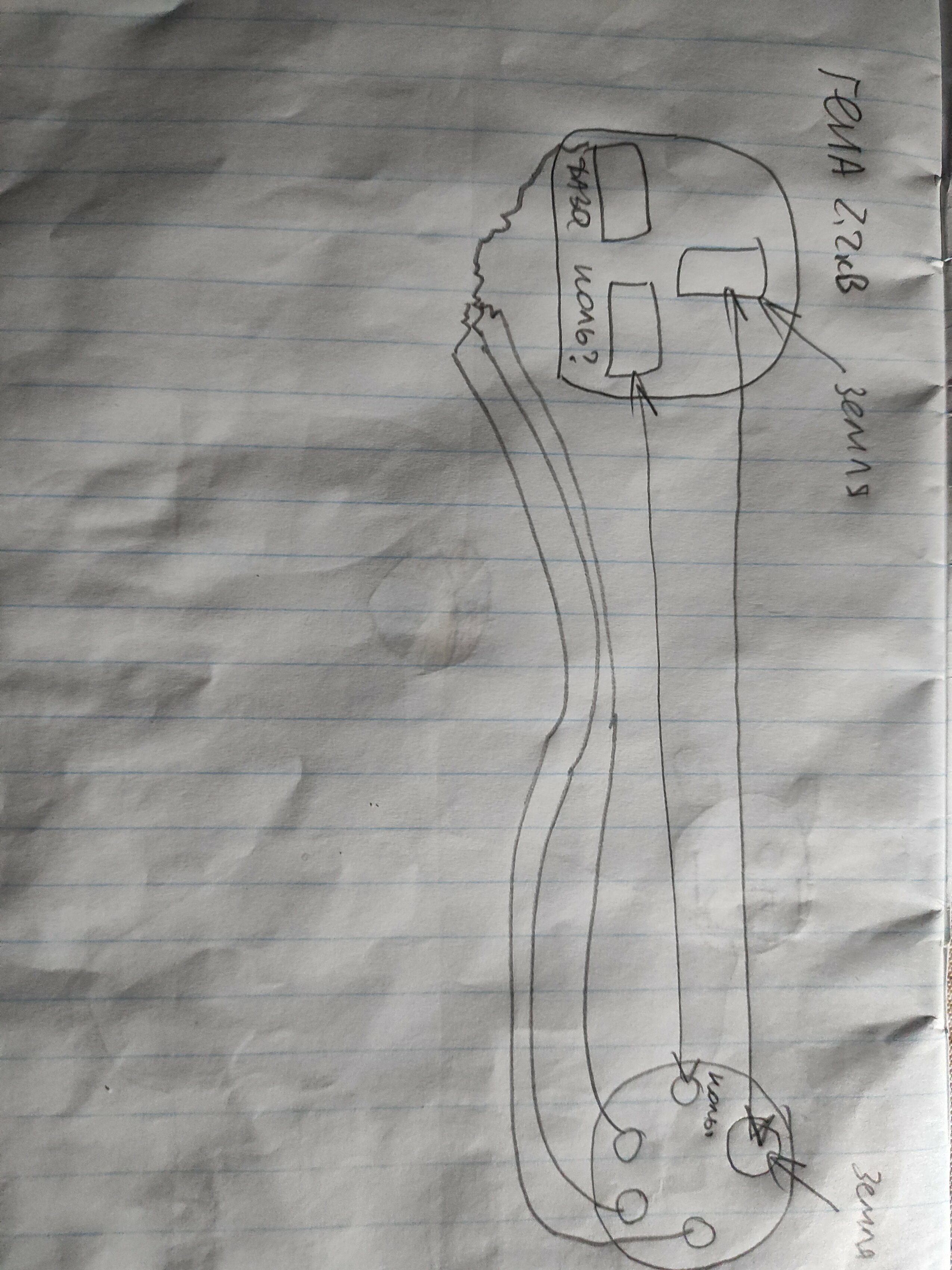

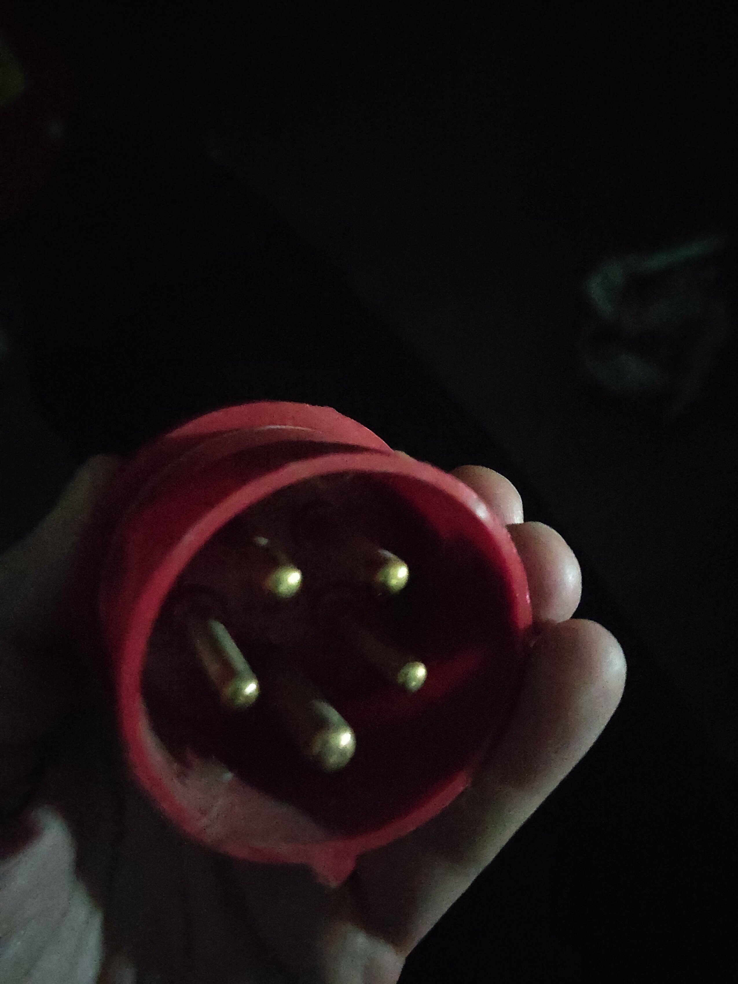

Сьогодні нема світла цілий день. Я вже заї..вся. завтра полюбе треба гену вмикати. Електрика не допрошусь. Маю вивід трьох фаз в гаражі в трьохфазній розетці . З другої сторони гена . І маю кабель 5жильний 5*2.5 квадрата. Я так розумію зі сторони гени потрібно 3 фази "скрутити" в одну. Земля понятно, тут найбільший діаметр а там у верхній(бо Британська розетка). Ну і нуль лишається?

Нужно смотреть на подключение проводов в розетке. И сопоставлять с контактами вилки

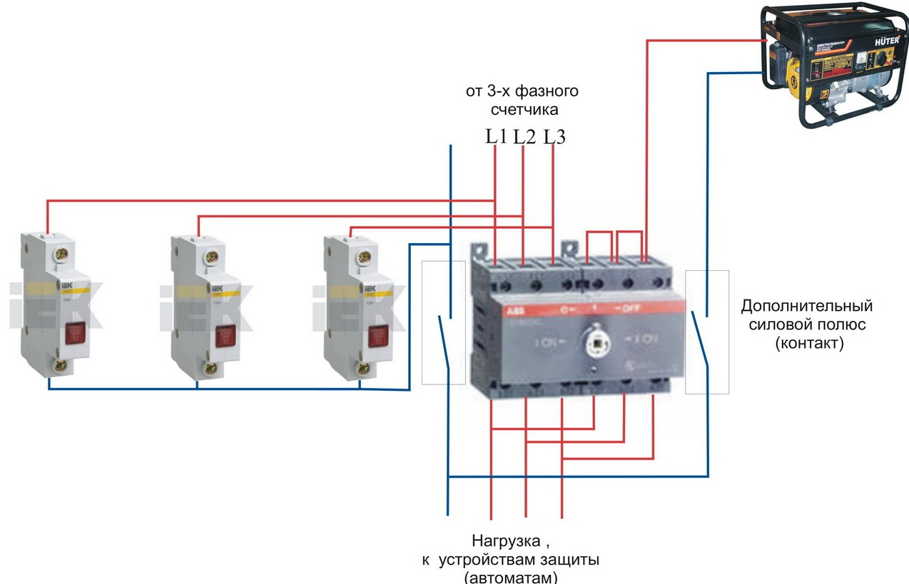

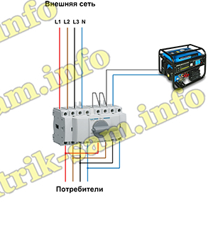

Добрый день,
Надо подключить однофазный генератор к трехфазной сети. Подключение через трехпозиционный переключатель. Я вижу, что в некоторых схемах предлагают трехполюсный переключатель, в других четырехполюсный. В связи с этим у меня вопросы.
1. Какая из схем правльная?
2. В схеме с трехполюсным переключателем надо ли переключать или прерывать как-то ноль? Или его просто соединяешь с нулем от ЛЭП и пускаешь на ввод в дом?
Схумы прикрепляю.
