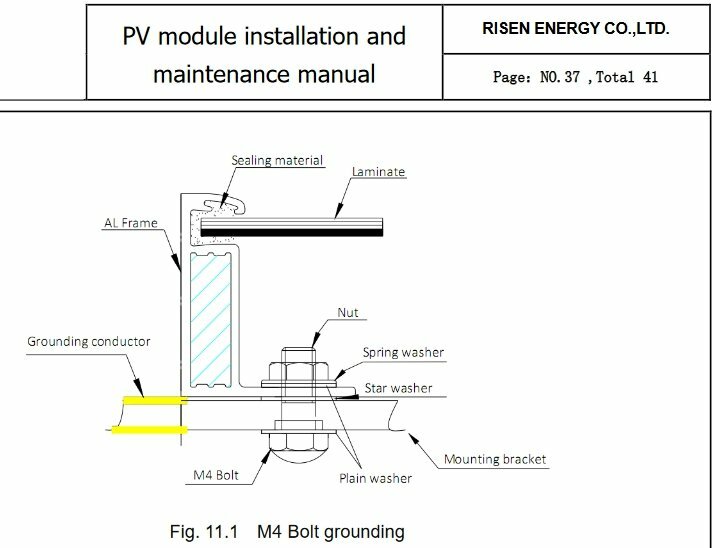

InSAn Опубліковано: 27 грудня 2022 Поділитись Опубліковано: 27 грудня 2022 2 часа назад, volomoto сказал: цей інвертор не працює із заземленими панелями Якраз навпаки - заземляти панелі рекомендується (алюмінієві рами, монтажні рейки). А в мануалі (на скріні) вказано, що не можна плюс або мінус заземлювати. Або використовувати панелі із витоком струму (ті, де корпус об'єднаний із +/-) PS: 1 Посилання на коментар Поділитися на інших сайтах More sharing options...
InSAn Опубліковано: 27 грудня 2022 Поділитись Опубліковано: 27 грудня 2022 20 минут назад, InSAn сказал: заземляти панелі рекомендується Ось скрін із мануала по установці панелей Risen: Посилання на коментар Поділитися на інших сайтах More sharing options...
InSAn Опубліковано: 27 грудня 2022 Поділитись Опубліковано: 27 грудня 2022 53 минуты назад, InSAn сказал: використовувати панелі із витоком струму Мля, я заплутався... 🤪 Негативна напруга фотомодуля притягує електрони з матеріалів якого виготовлений фотомодуль та розряджається через заземлену раму, таким чином відбувається певний витік струму. То виходить, що заземляти не можна? А як же рекомендації виробників панелей? А як бути, коли панелі на даху із метало-черепиці? Посилання на коментар Поділитися на інших сайтах More sharing options...
yur43 Опубліковано: 27 грудня 2022 Поділитись Опубліковано: 27 грудня 2022 4 хвилини тому, InSAn сказав: Мля, я заплутався... 🤪 Негативна напруга фотомодуля притягує електрони з матеріалів якого виготовлений фотомодуль та розряджається через заземлену раму, таким чином відбувається певний витік струму. То виходить, що заземляти не можна? А як же рекомендації виробників панелей? А як бути, коли панелі на даху із метало-черепиці? навіть, якщо його не заземлити, витік струму завжди знайдеться. Для цього конструкція панелі повинна мати надійну ізоляцію по герметику рамки. На заводах її перевіряють, брак завертають. Зате заземлення несучих конструкцій з рамками панелей не дасть накопичуватися статичним зарядам. А вони точно виведуть з ладу електроніку інвертора. 2 Посилання на коментар Поділитися на інших сайтах More sharing options...
volomoto Опубліковано: 27 грудня 2022 Поділитись Опубліковано: 27 грудня 2022 1 годину тому, InSAn сказав: Якраз навпаки - заземляти панелі рекомендується (алюмінієві рами, монтажні рейки). В сонячній енергетиці є своє поняття заземлення Є системи в яких один із провідників сонячного поля (найчастіше мінус) заземляється, типу як нейтраль на трансформаторній підстанції. Саме це називають заземленими панелями, а каркас панелей треба заземляти в будь-якому випадку. 4 Посилання на коментар Поділитися на інших сайтах More sharing options...
InSAn Опубліковано: 28 грудня 2022 Поділитись Опубліковано: 28 грудня 2022 13 часов назад, volomoto сказал: В сонячній енергетиці є своє поняття заземлення У місцевих альтернативщиків - все не як в людей 😁 Le pardon 🤝🖖 У всьому світі заземлення - це саме заземлення (grounding), а не об'єднання одного полюсу живлення із землею. Саме так вказано у мануалах до сонячних панелей. 13 часов назад, volomoto сказал: каркас панелей треба заземляти в будь-якому випадку 👍 1 Посилання на коментар Поділитися на інших сайтах More sharing options...
