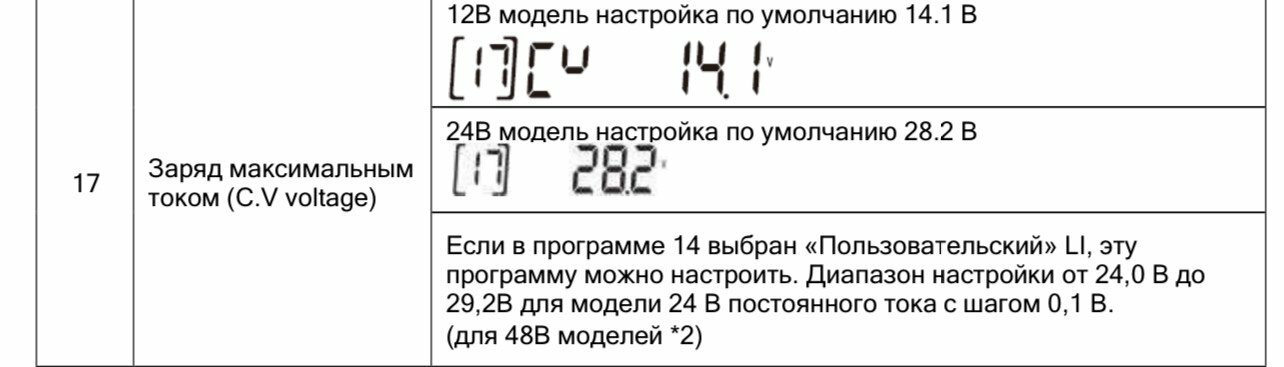

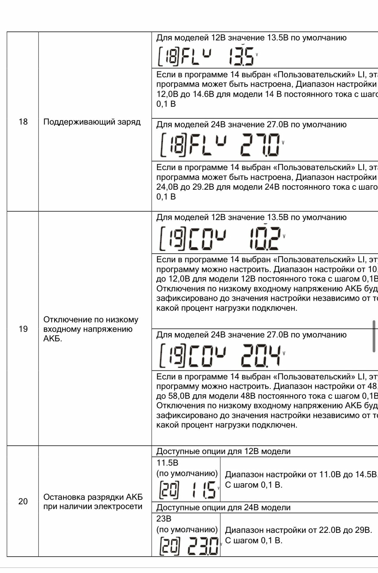

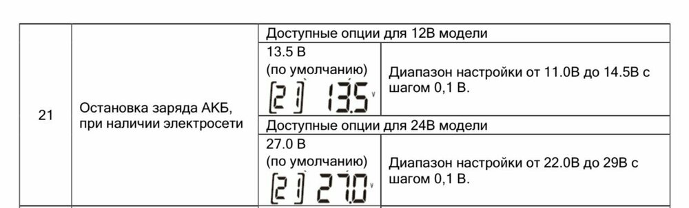

А можете подсказать по настройкам под батареи agm maxion 12-200 ah? x2
Пункт 19 я пока интуитивно поставил на 11.8х2 = 23.6
20 пункт вообще не понятно о чем это.
21 пункт поставил пока 28 вольт, остальное оставил дефолт. И батареи не заряжаются сейчас, 27.4в показывает уже давно.

7 минут назад, vadym petrov сказал:
это зависит и от других пунктов.
к счастью, я уже подзабыл их, по памяти не назову.

Так виглядає мануал?
Спойлер
1031742065_User-Manual-PV18-3-5KW-VHM-off-grid-MPPTMUST-User-Manual-PV18-3-5KW-VHM-off-grid-MPPT.pdf-GoogleChrome.jpg.d21d62f29063bf099714deffef0f8658.jpg
Якщо так, то при виборі у 14 параметрі значення USE, вам стають доступними зміна параметрів 17,18,19.
  • 17 параметр BULK - це напруга заряду вашого акума для циклічного режиму (дивіться доки на акум: cycle use), для прикладу для мого AGM це 14.6-14.8
  • 18 параметр FLOAT - це напруга заряду вашого акума для підтримуючого режиму (дивіться доки на акум: float use), для прикладу для мого AGM це 13.6-13.8
  • 19 параметр нижня напруга розряду, після якої інвертор вимкнеться.
На літери LI в коментарях біля User Mode, я би не звертав уваги з огляду на те що ви отримуєте доступ до bulk i float налаштувань, є актуальними для свинцевокислотних батарей.
