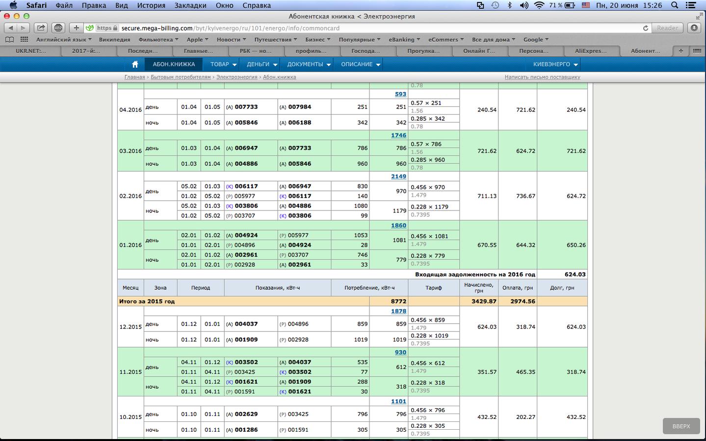

Можете со мой подискутировать :): дом 250 кв.м., отапливается 160.
Котел Протерм 9 кВт (на большую мощность 1 фазных котлов нет). Но 9 кВт мало - с вечера температура в котле - 55-60, утром - 50-45 в зависимости от уличной. Сейчас меняю на 14 кВт. Поэтому была дотопка газом час-полтора утром и вечером. 1200 кубов не выбрал, осталось кубов 120. Основной расход газа - октябрь-декабрь, когда котел еще был не подключен.
Октябрь и ноябрь по электрике - конвекторы: строители грелись и сушили одежду-обувь.
Электрокотел - с января и только ночью (ну бывало час-два захватывал утром).
Там где за 2000 и декабрь - просто "дописывал" 200-300 кВт - "а вдруг понадобятся в следующем месяце" :) Большой дневной расход - "экономил" газ, включал котел и днем.
"Обычное" потребление электрики - 300-400 кВт (без отопления - стиралка, сушка, бытовая техника + насос летом на полив). Сейчас больше + 200л бойлер (косвенник) грею тоже электрокотлом.
Доводить ТТ котел надо - коль он есть, использовать как резерв. Но как основной .. ? Ну не знаю, разве есть в доме вакантная должность кочегара и нет альтернативы. ИМХО.

Дискутировать не будем, у меня просто есть расчетная книжка, я привел из нее данные. Вы сказали, что электроотопление без тарифа на электроотпление очень дорого, я попросил Вас уточнить, что это такое "очень дорого"? Но ответа не получил.
Для информации котел стоит с ограничением на 6 квт. Включается практически только ночью.

Мій котел протерм скат 6к. з 23.00 до 7:00 використав 32 квт. ставив на 5квт температура 40, включав для перевірки ТП 35 квадратів батареї перекриті.
