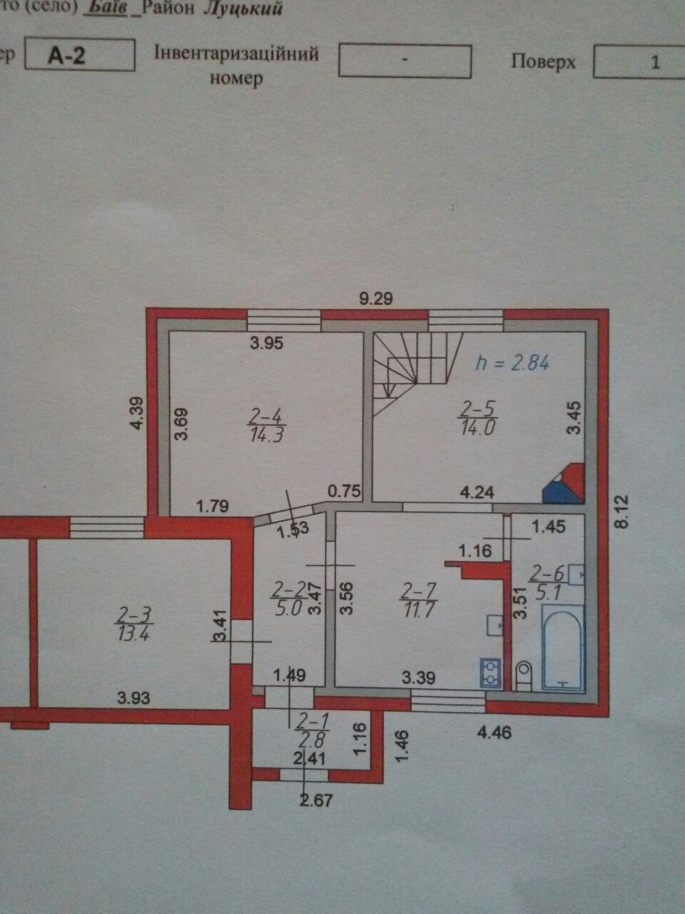

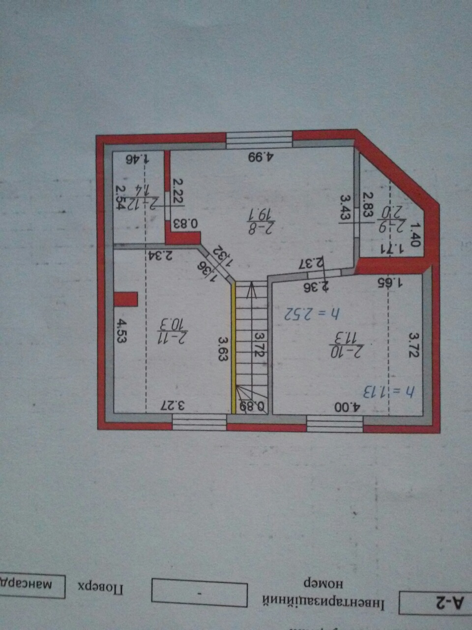

В нас прибудова до будинку 110кв. 1 поверх і мансарда , стіни газоблок 28см. продуха 3 см і обліцовка кірпіч криша утеплена 20см. мінвата роквол, зараз в будинку є ел проводка фштукатурка гіпсові потолки оплення котел газовий вайлант 24. на 2 поверсі. 4 батареї на першому 3 батареї ТП 35кв, в кухні в ванні коридорі і в кімнаті з сходами на 2 поверх, в спальні батарея запускав опалення для перевірки ставив температуру 55 за добу згоріло 30 куб. газу температура в приміщенні 21гр. хочу додатково ел котел є 2 зонний лічильник 3фази дозволена потужність 6кв. напевно прийдеться добирати потужність щоб отримати тариф на оплення , котел напевно буде такий 6 кв. або 9кв. вночі хочу опалювати ел а в день газом.
