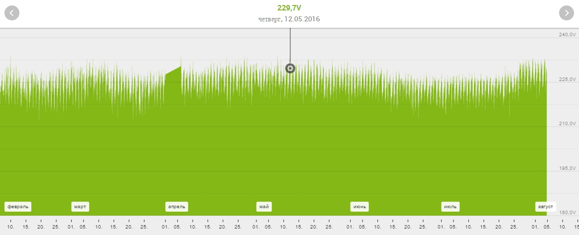

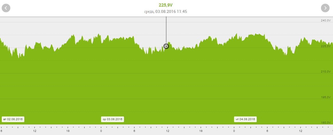

My4a4oc Опубліковано: 3 серпня 2016 Поділитись Опубліковано: 3 серпня 2016 Підкажіть, у мене стоять спец автомати які показують вольтаж струму по фазах, і мають граничні межі, нижня 175Вт, верхня 245, і при їх перевищинні вони автоматом вирубають фазу, до стабілізації струму, так от по двох фазах декілька разів на день він скаче до 248-250Вт і вона вирубається, зараз будемо ставити Протерм Скат 18КвТ, для нього ці перепади сильно зашкодять? Дякую. Добавлено через 1 минуту 9 квт * 8 (ночных часов) = 72 * 30 = 2160. У мене багатодітна сім'я, зараз буду оформляти електро тариф без ліміта використаної електроенергії. Посилання на коментар Поділитися на інших сайтах More sharing options...
Dmode Опубліковано: 4 серпня 2016 Поділитись Опубліковано: 4 серпня 2016 Підкажіть, у мене стоять спец автомати які показують вольтаж струму по фазах, і мають граничні межі, нижня 175Вт, верхня 245, і при їх перевищинні вони автоматом вирубають фазу, до стабілізації струму, так от по двох фазах декілька разів на день він скаче до 248-250Вт і вона вирубається, зараз будемо ставити Протерм Скат 18КвТ, для нього ці перепади сильно зашкодять? Дякую. В протерма "мізки" живляться від однієї фази. Решта фаз живлять тільки тени. По ним перепади напруги не важливі, тому можете під'єднати їх в обхід релє напруги. Ну а щодо фази що живить автоматику, можете залишити релє напруги, якщо Вам так буде спокійніше. З іншої сторони, зі слів сервісного інженера протерму, він не памятая жодного випадку виходу Скатів з ладу через коливання напруги. Стабілізатори ставити до котла вони не рекомендують. Посилання на коментар Поділитися на інших сайтах More sharing options...
StNick Опубліковано: 4 серпня 2016 Поділитись Опубліковано: 4 серпня 2016 Стабілізатори ставити до котла вони не рекомендують. А на какие пороги у вас настроено защитное реле что отрубает фазу, которая питает автоматику Протерма? Посилання на коментар Поділитися на інших сайтах More sharing options...
Dmode Опубліковано: 4 серпня 2016 Поділитись Опубліковано: 4 серпня 2016 А на какие пороги у вас настроено защитное реле что отрубает фазу, которая питает автоматику Протерма?Пока ни на какие. Еще свои реле не поставил. Да и по опыту проживания вижу что скачков то особо и нет. Один раз только было короткое понижение до 180В, на несколько минут. В остальном напряжение относительно стабильно. 1 Посилання на коментар Поділитися на інших сайтах More sharing options...
