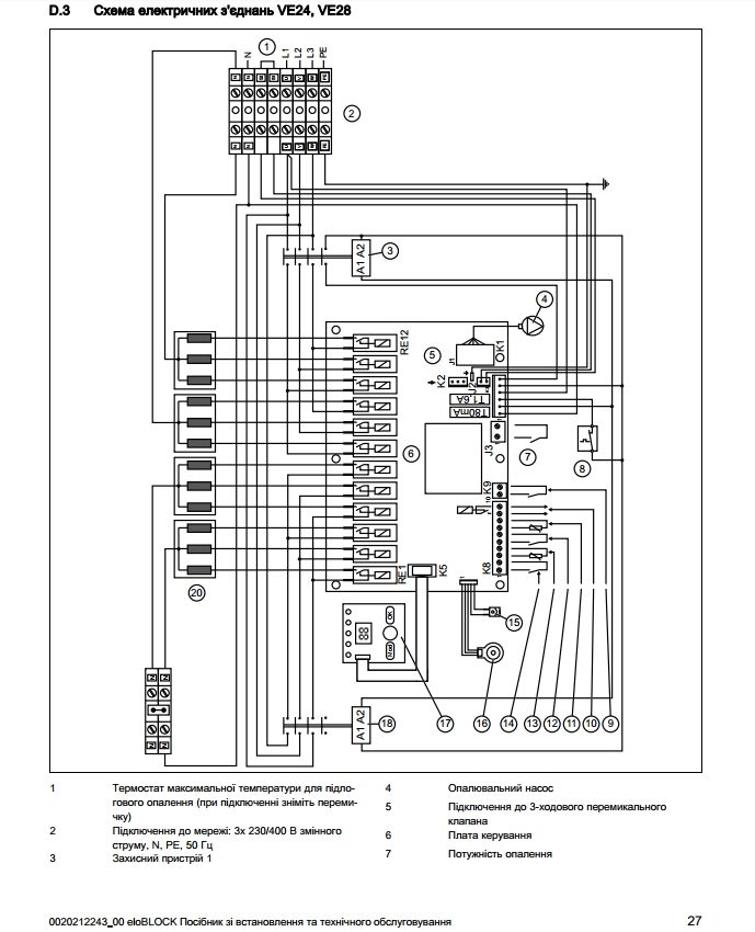

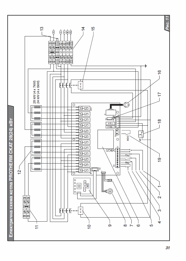

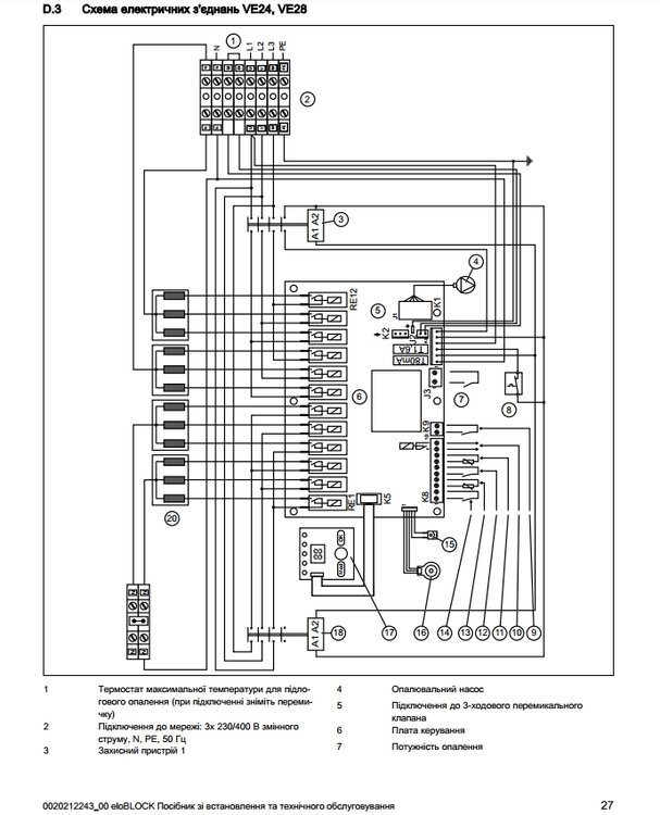

Dmode Опубліковано: 1 березня 2016 Поділитись Опубліковано: 1 березня 2016 Подскажите что лучше взять протерм скат9 или вайлант eloblock ve 9 kw по цене почти одинаковые Они и по инструкциям однинаковые. Можете сами сравнить. Очень похоже что это один и тот же котел. Внутрянка один в один с протермом, корпус также. Различие только в форме управяющей панели, но на ней те же индикаторы, один в один. Те же сервисные управляющие коды. Такая же раскладка платы. Такая же электросхема. Похоже что один завод их производит. 1 Посилання на коментар Поділитися на інших сайтах More sharing options...
